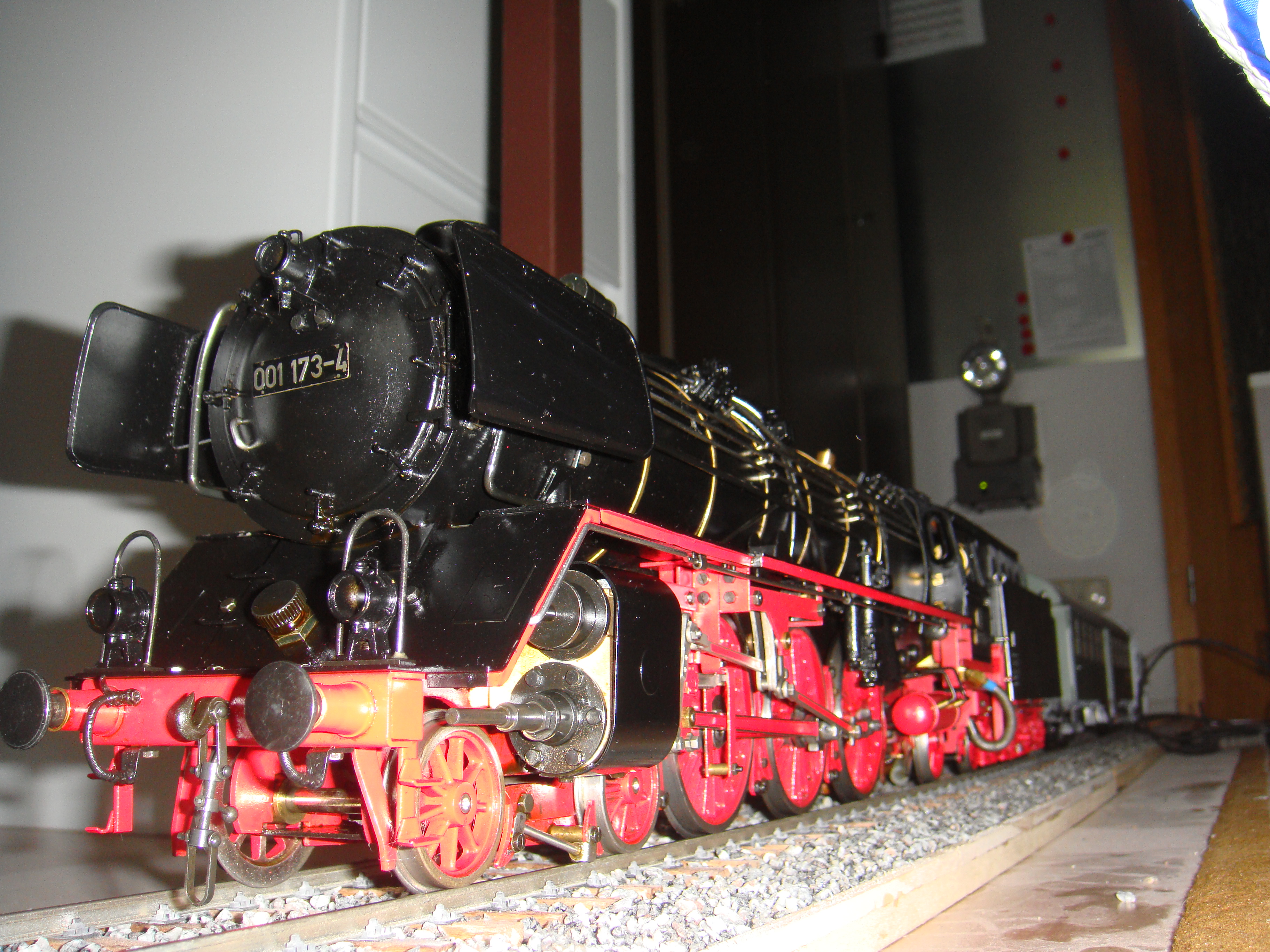

Hallo,
so, also das ist sie:
sieht auf den 1. Blick ganz gut aus :D Allerdings sieht man hier in der Vergrößerung überall Öl. An der Rauchkamertür, am Kolben, auf den Speichen :roll: Deshalb glänzt sie auch ganz dezent.
Die Befürchtungen, das die Lok nur in der Vitrine stand, treffen also nicht zu.
Ansonsten, eingebaute Servos, Handspeisepumpe usw.
Ein Umbau auf einen neuen Kessel mit Gasbrenner hat begonnen. Am Freitag geht der alte Kessel zum Kesselbauer.
Aber für den Umbau und die anderen Umbauten gibt es einen neuen Thread.
