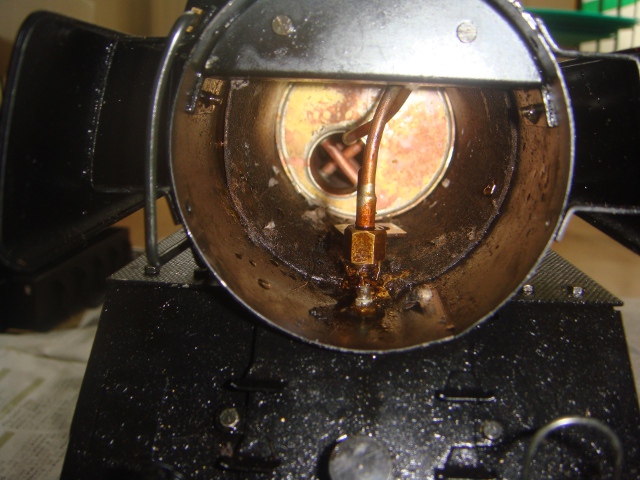

Guten morgen Wolfgang,
stimmt, wenn man sie gebraucht kauft weiss man nicht was der Vorbesitzer gemacht hat. Wusste ich bei meiner auch nicht. Ich hab einfach mal alles durchgesehen und den Kessel abgedrückt und alles sah gut aus , dann hab ich sie einfach angeheizt und alles ging prima.
Die 01 hat ja einen Smithies Kessel, und der hält eine Menge aus, kann man sogar trocken fahren.Und normal überlebt er das, sollte man natürlich nicht. Aber der Kessel ist sehr stabil.
Ich hab deine Fotos grad noch mal angesehen, der Dampfpfeifenhahn fehlt bei deiner Lok. Er sitzt in der Leitung vom Manometer. Bei deiner sieht es so aus als hätte der Vorbesitzer die Öffnung einfach geblockt hat.
Grüße elk

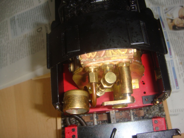

Hallo zusammen,
inzwischen habe ich die Lok seit ein paar Wochen wieder zurück mit dem neuen Kessel :D :D
Jetzt wird noch die Servos und andere Sachen eingebaut. Habe leider nur nicht so ganz die Zeit dafür :(
Ein kleines, aber mit Sicherheit lösbares Problem gibt es noch: Der Dampfabgang von den Zylindern erzeugt einen zu hohen Zug im Kamin, so das die Flamme abreisen kann. Ist aber nicht so schlimm
Ansonsten lief die Lok bei einem kleinen Fahrtest so fix los, das ich ihr hinterherspringen musste, damit sie die Fahrt nicht am Prellbock endete (hat noch keine Fernsteuerung und ob der Prellbock den Abprall überlebt hätte :GR )
Hier 2 Ansichten vom Monsterkessel (60*300mm):
Einen Schönheitsfehler hat der Kessel: Der Platz im Führerhaus ist recht klein geworden. Das Rückschlagventil für das Speisewasser passt so gerade eben rein und bei dem Dampfanschluß der Nebenagregate muss ich tricksen. Der Servo für die Umsteuerung ist auch eine Bastelarbeit.
Wird fortgesetzt.
Wolfgang

Hallo Wolfgang,
die riesen Abmessungen vom Kessel kommen mir von der 03 bekannt vor, keinen Platz zu haben von der 71.
Bin schon gespannt auf den weitergang!
Zum zu starken Zug:Größere Düse(sofern eine draufgeschraubt ist), ansonsten ein Loch in der Rauchkammer sollte Abhilfe schaffen...
