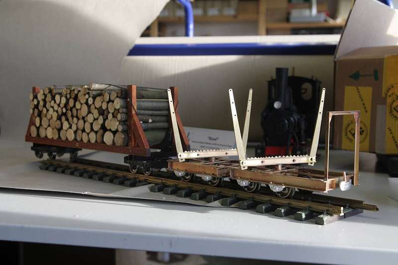

Meine Echtdampflok "Billy" soll nicht alleine ihre Runden drehen. Deswegen bin ich daran einen Zug zusammen zu stellen welcher zu dieser Echtdampflok passt. In erster Linie könnten es natürlich englische Wagen sein, das habe ich mal ins Auge gefasst aber (vorerst) wieder verworfen. Mir gefallen Feld und Werksbahnen ganz gut, ich denke daher das Wagenmodelle nach solchen Vorbildern gut passen würden.
Bekannt sind mir die Loren von Regner für 45mm Spurweite. Solche Bausätze sind einfach zusammen zu bauen und sehen nicht schlecht aus. Hier ein Beispiel eines Stammholzwagens mit noch provisorischer Ladung:

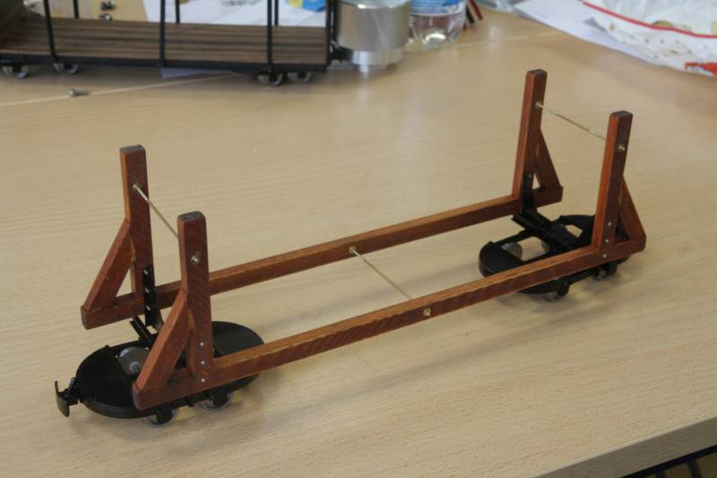

ich möchte dem Thread ein paar Baubilder von Feldbahnwagen beisteuern:
Ein Rungenwagen:
1) Bauteile:
Der fertige Rohbau:
Und in lackiert:
Auf den gleichen Drehgestellen eine "Scheiterkraxe" zum Transport von Schnittholz:
(Hab leider kein Foto vom beladenen Wagen auf der Festplatte finden können.)

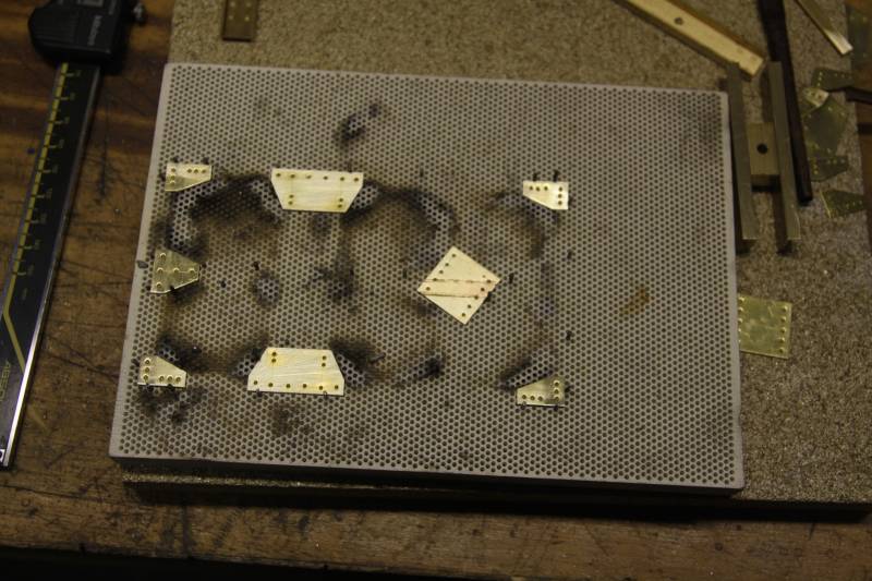

Die Knotenbleche in der Löthilfe:

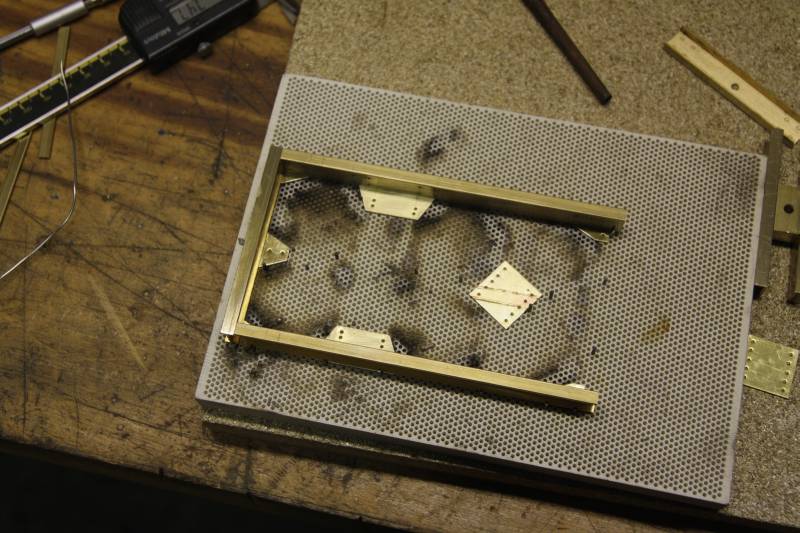

Die Profile dazu:

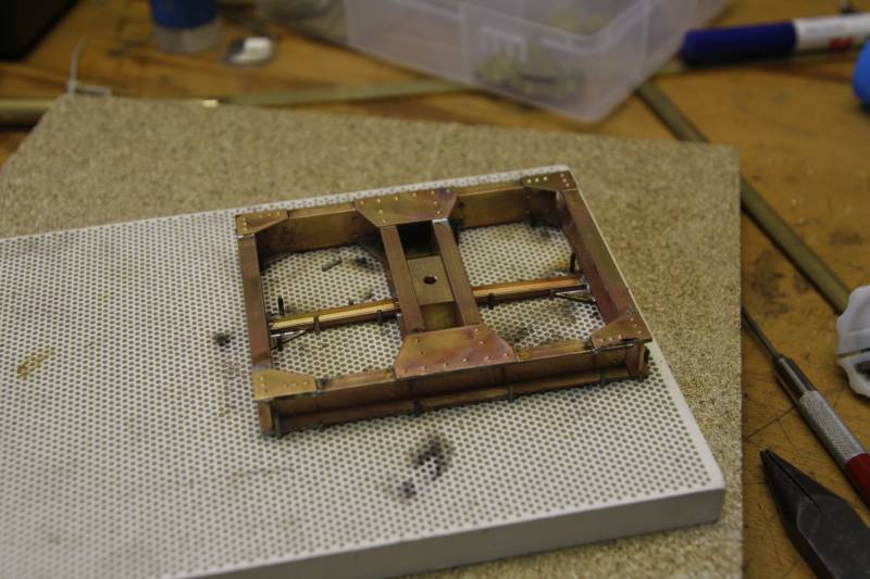

Rahmen (ungebremst) fertig gelötet:

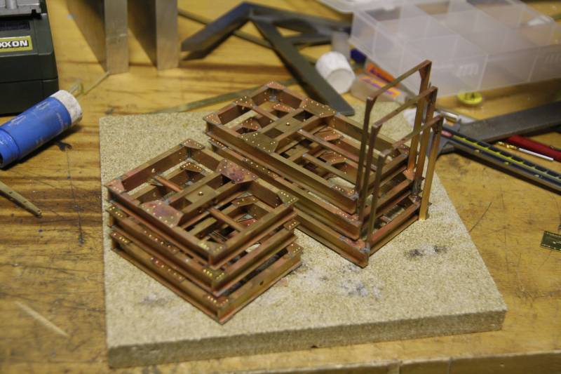

Sechs Rahmen im Rohbau:

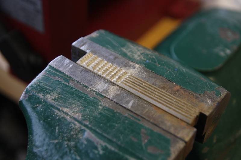

Die gezackten Auflagen für die Stämme:

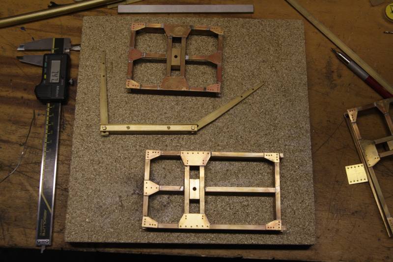

Gebremster und ungebremster Rahmen und eine komplette Auflage:
