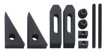

Aber was Du dazu unbedingt noch brauchst ist ein sehr guter Schraubstock, eine stabile Befestigung dafür - und natürlich auch eine Messuhr um ihn genau einrichten zu können :wink:
Am besten eignet sich natürlich ein Niederzugschraubstock:
Ich persönlich arbeite lieber mit so einem Maschinenschraubstock der meines erachtes genau so präzise ist, sich aber leichter handeln lässt. Das ist der erste Schraubstock, mit dem ich wirklich glücklich bin - hab mittlerweile schon eine ganze Sammlung:
Zur Befestigung sind Spannpratzen am besten geeignet:
Und schließlich die Messuhr mit Stativ - für die brauchst Du aber eine eiserne Auflagefläche, da der Stativfuß magnetisch ist (und die Proxxon aus Alu):
Die Bilder sind alle von verlinkt - Schraubstöcke und Zubehör gibt´s natürlich auch bei anderen Händlern, aber Wabeco hat momentan gute Preise, wie auch immer bei diversen Messen. Ist natürlich alles China-Ware, aber keine schlechte ... :E

Welche Breite würdest du für einen Schraubstock (auf diesen kleinen Kreuztisch) empfehlen?

Den Maschienenschraubstock von Proxxon hab ich auch und er war nicht ganz billig. Er ist aber um nichts besser als andere baugleiche; das heißt
1. dass er ungleich spannt - wenn Du ein Werkstück nicht genau in der Mitte einspannst, kannst Du es auf einer Außenseite nach unten drücken, und
2. geht die bewegliche Backe, wenn Du den Schraubstock festziehst nach oben und drück das Werkstück aus dem Winkel - und das nicht zu knapp :OW man kann es zwar auf der Unterseite einstellen, aber die Differenz merkt man ganz einfach, wenn man mit dem Fräser über die Oberfläche drübergeht.
Du solltest natürlich den größten Schraubstock, den Du auf den Kreuztisch stabil draufbekommst wählen. Ich werde mir das morgen einmal anschauen :wink:
