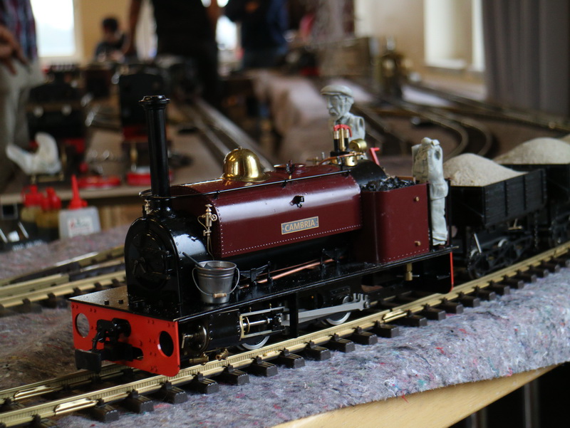

nach über drei Jahren Fahrspaß mit der Quarry Hunslet von Accucraft habe ich auch an dieser Lok ein bißchen weiter gebaut. Empfänger und Akku im Kohlewagen waren irgendwie nicht optimal, irgendwann hat das hantieren damit nur noch gernervt. Nun sitzen im Führerhaus zwei Paare AAA (Microzellen) und liefern den Strom für Empfänger und Servos. Die Akkus sitzen in Haltern auf einer Platine, an der "Führerhaus"-Rückwand, AN/AUS geht durch die Scheibetür.

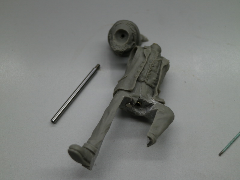

Leider sieht das ganze von Aussen ziemlich blöd aus: Mehr Elektrik auf der Lok als Dampftechnik... Aber vor ein paar Jahren gab es von ModelEarth Design die "Hunslet Driver Crew" als Resinguß-Figuren passend zur Lok. Ich habe mit damals zwei Crews bestellt. Nun sollten die beiden Männer die Akkus verdecken, und wurden dazu mit der Laubsäge "passend gemacht". Dem Lokführer habe ich noch eine kleine Sonderbehandlung angedeihen lassen:
Spinalkanal aufgebohrt und mit Messingrohr 5x0,5 ausgebuchst:
001_Figur_mit_Rohr (GNEUJR)

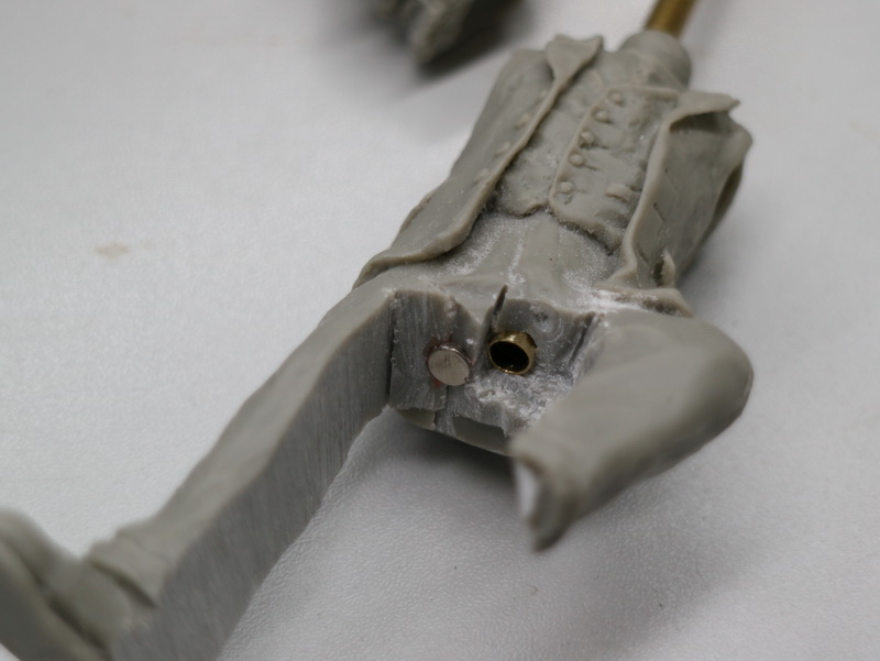

Ein Detailblick in Schrittbereich... Der kleine Magent hält die Figur bombenfest am Platz auf der Lok:
002_Detail (GNEUJR)

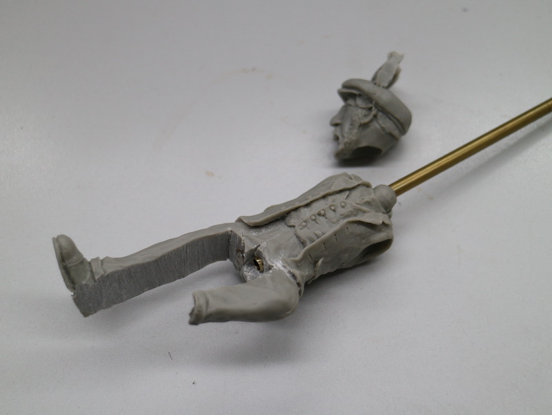

Der Kopf hat eine Bohrung mit M3 Gewinde bekommen, dazu eine Welle mit M3 Gewinde an der einen und M2 Gewinde an der anderen Seite:
003_mit_Achse_und_Kopf (GNEUJR)

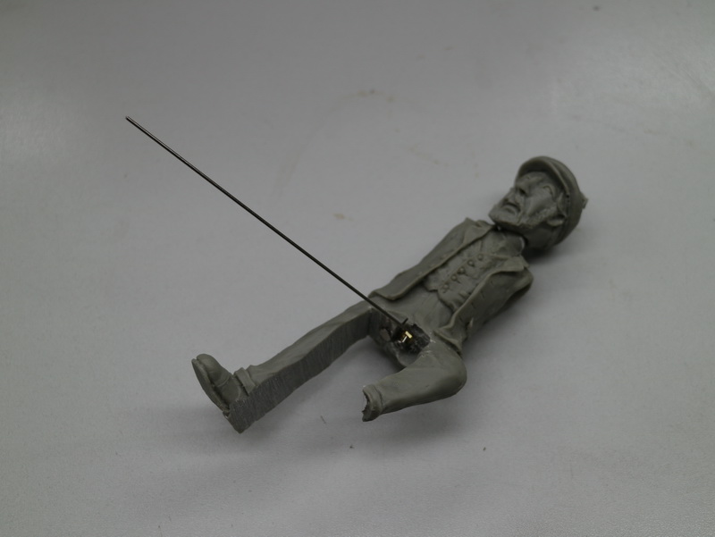

Ein kleiner Hebel aus Messing und ein Stück 1mm Draht, und schon kann sich der Kopf drehen:
004_rückwärts (GNEUJR)
005_vorwärts (GNEUJR)
Und so sieht es auf der Lok aus: Der Stelldraht greift in eine kleine Bohrung in der Umsteuerung, und der Lokführer guckt nun ganz brav über die Schulter, wenn er rückwärts fährt. -Der Heizer ist noch etwas kopflos, und beide haben noch keine Arme und keine Bemalung... Das kommt demnächst :-)
006_auf_der_Lok (GNEUJR)
Man muß jetzt schon sehr genau hin gucken, um zu sehen, daß was Elektrisches auf der Lok verbaut ist: Ziel erreicht!
