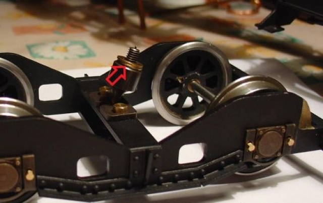

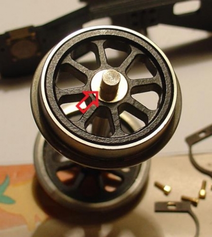

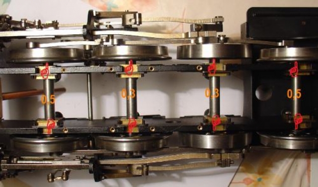

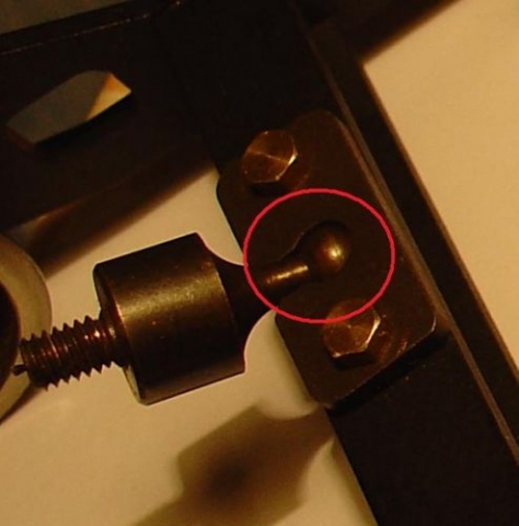

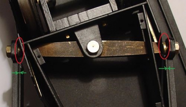

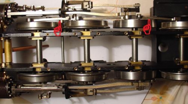

Um die Lok Radius-1 gängig zu machen, muss zuerst ein kleiner Fehler am Stütztender ausgebessert werden.

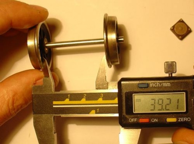

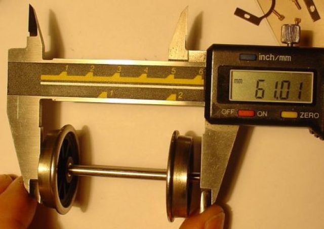

Dazu müssen auf jeder Seite 2 Beilagscheiben eingebaut werden:

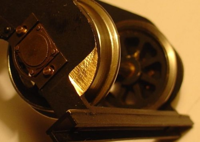

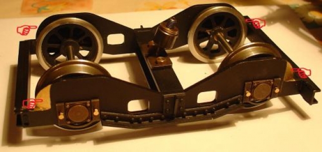

Dann muss das Drehgestell an allen 4 Ecken mit der Feile behandelt werden
