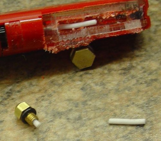

  • HalliHallo,
    Christian dein Foto von der Gasdüse des Mökki-Brenners zeigt einen, vermutlich aus Kunststoffmaterial, bestehenden Filter?
    Wenn man Einwegfeuerzeuge zerlegt, ich mach das halt ab und zu wegen der kleinen Federn, sieht man bei den Modellen mit Gastank aus durchsichtigen Kunststoff immer einen weißen Stab der in die Düse des Feuerzeuges führt.
    Hab so einen (leeren) Feuerzeuggastank mal zerlegt und den weißen Stab zu begutachten, ist aus porösen Kunststoffmaterial und dürfte auch im Einwegfeuerzeug eine Rolle (Filter?, bessere Gasverteilung vor der Düse?) spielen.
    Wäre doch einen Versuch wert oder?
    Selber habe ich es noch nicht ausprobiert, der Kunststoffstab hat aber einen etwas grösseren Durchmesser als eine Regner Gasdüse Innenbohrung (auf der Gewindeseite) hat.
    Noch ein schönes Wochenende,
    Gerald

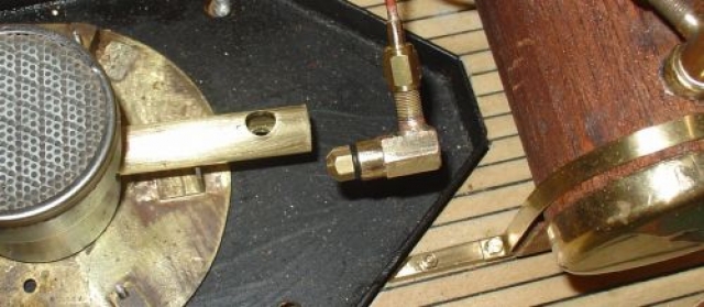

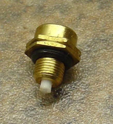

  • Liebe Schienendampfer!
    Ich hab jetzt doch noch ein altes Feuerzeug aufgetrieben und aufgeschnitten - da war ein recht langer Filter drinnen 8)
    - und dieser hat dazu auch noch den Idealdurchmesser von 1,92 mm für die neuen Regnerdüsen :lol:
    Ein Stück abgeschnitten und hineingesteckt, einen O-Ring als Dichtung ...

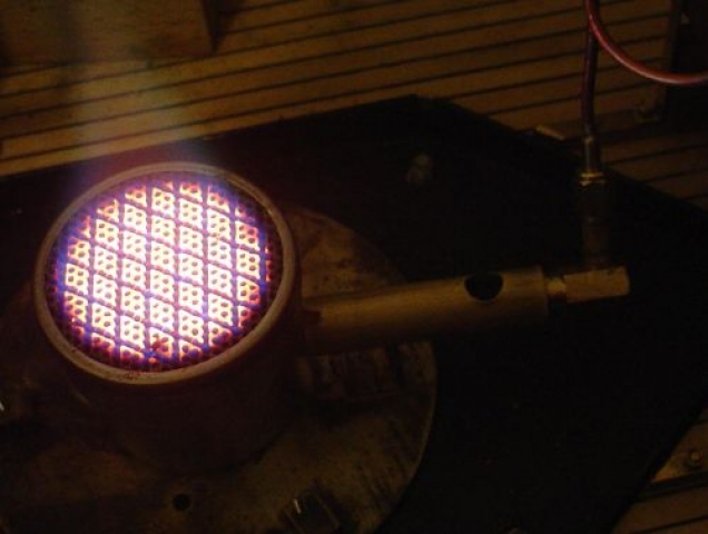

  • ... mit der hand in den Düsenstock geschraubt ...
    ... und mit einem Mökki-Brenner ausprobiert ...
    Funkt einwandfrei :D

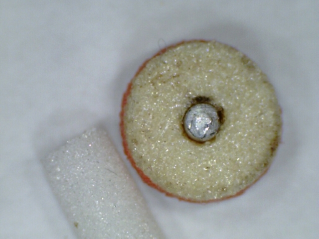

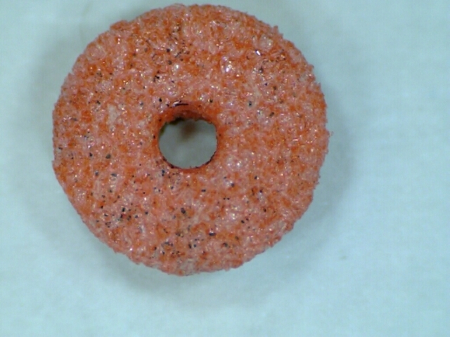

  • Servus Christian!

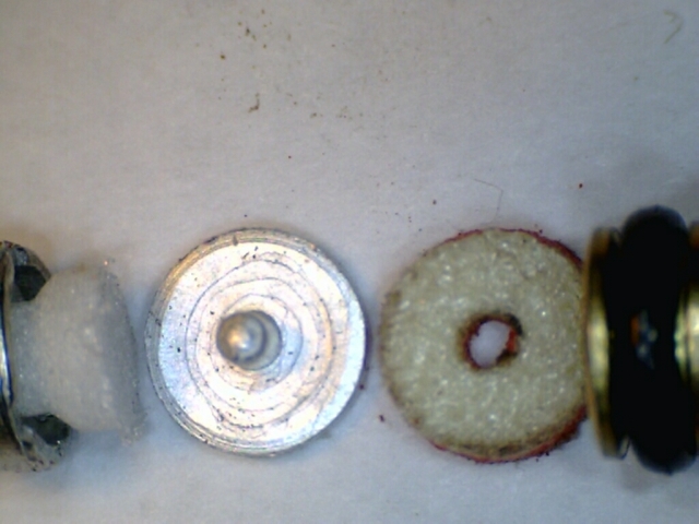

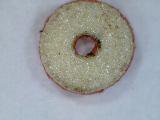

    Ich habe auch ein Paar Feuerzeuge zerlegt!
    Es gibt nicht immer lange Filter drin!
    Nur eine Scheibe, aber das liegt immer bei! Bei lange Filter auch!!!
    Ich habe einpaar Bild gemacht:
    Einmal editiert, zuletzt von Pal ()
  • Ich habe nachgedacht:
    Wenn man die Flamme reguliert, wird der scheibenförmige Filter zusammengedrückt.
    Das heißt, mit langer nur filtern, mit scheibenförmig filtern und regulieren!
    Denke ich!
    schön das es funktioniert, und auch Dir ein Danke für ausprobieren.
    Pal's Filterfotos haben mich anfangs sehr irritiert, bis ich überknausert habe das die kleinen Filterringe mit extremer Vergrößerung aufgenommen wurden.
