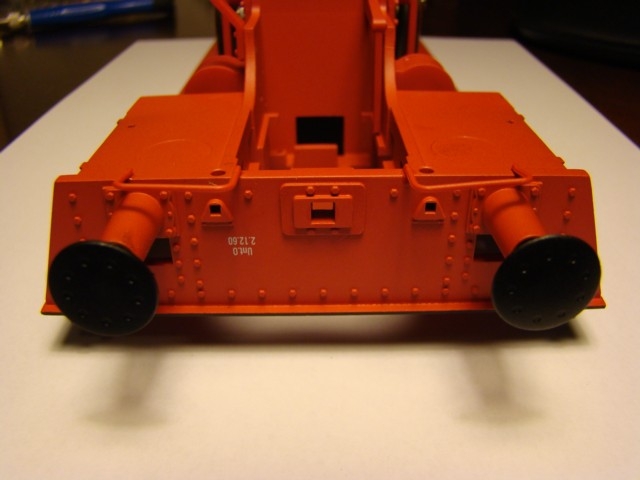

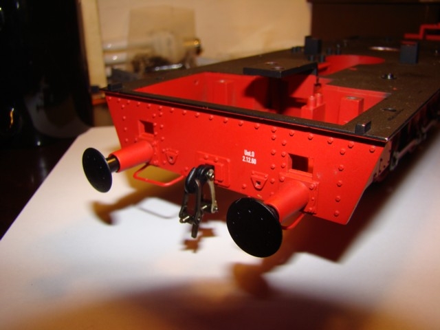

    Die Märklin Loks kann man mit eine Märklin eigene Schraubenkupplung ausrüsten.
    (Märklin Nummer: 56101. Bei eBay kann man noch kaufen. )

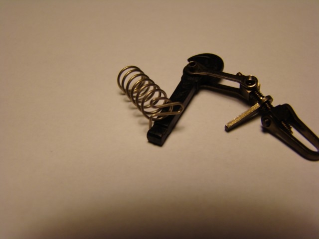

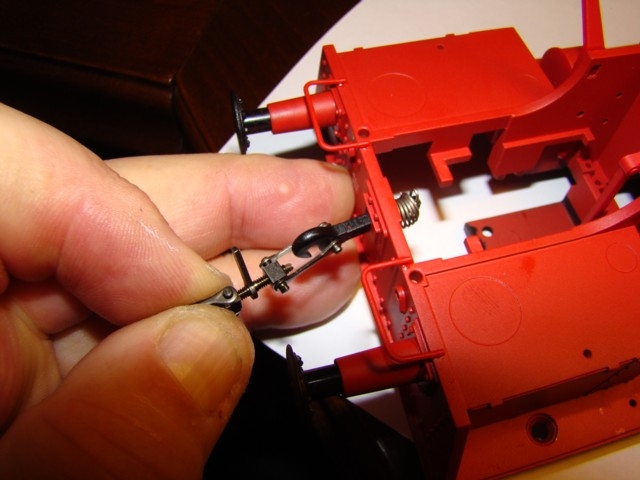

    Die Loks haben eine 3,5 x 3,2 mm Öffnungen in den Pufferbohlen, der Schaft der Kupplung 2,6 x 3 mm groß ist.
    So kann die Kupplung ungefähr 15 - 20 Grad bewegen, und so 5 mm auszuziehen.
    Man braucht kein Splinte, oder Stift die Druckfeder befestigen, weil die Feder am Ende eigene Clips hat.
    Und einige Bilder noch darüber.
