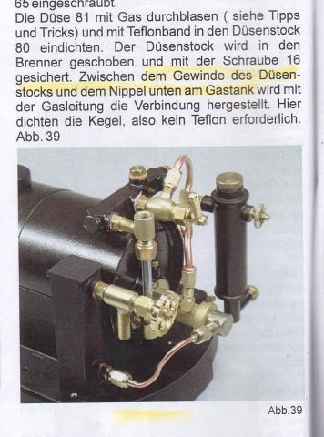

    Lese hier dein Problem mit und wollte doch sicherheitshalber, wenn ev. auch dumm, fragen ob du womöglich lt. Beschreibung siehe Bild zusammengebaut hast?
    Dann würde mich dein Problem nicht wundern denn die ist falsch!!

    also die Gasleitung zum Düsenstock habe ich schon richtig angeschlossen... :D Ich bin mir in der Zwischenzeit relativ sicher, dass es an der Temperatur vom Gas liegt. Mit einem Wärmekissen im Tender macht der Brenner vollkommen ausreichende Leistung. Deshalb möchte ich meinen Gastank leicht modifizieren. Ich habe vor hinter den Tank einen Messingklotz durch den heißer Dampf strömt zu setzen. Aber vorher werde ich bei meinem Praktikum bei Regner die Lok mitnehmen und Herrn Regner selbst dazu befragen...Sonst läuft die Lok echt wunderschön, da fragt man sich manchmal warum ich nicht mit Kohle fahre^^
