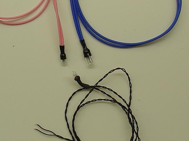

    Ich möchte hier einmal das Verhältnis der Regner-Lämpchen mit Teflonummantelung (schwarz) im Gegensatz zu handelsüblichen Lämpchen zeigen:
    Die dünnen hitzefesten Drähtchen lassen sich in den kleinsten Ritzen verstecken:
    herzlichen Dank für deinen Hinweis! :D
    Habe die Birnchen bisher bei Regner gar nicht bemerkt. :W
    Diese erleichtern die Leitungsführung natürlich ungemein.
    Bei meiner nächsten Bestellung kommen sie mit auf die Liste.
    Ingo

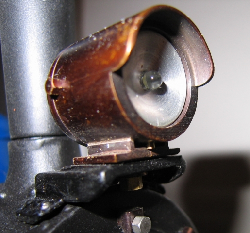

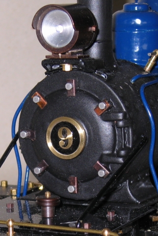

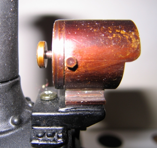

    wenn es nicht um die gesamte Beleuchtung der Lok geht, sondern nur um eine Stirnlampe, ziehe ich eine autonome Lampe mit Knopfzelle und Led vor. Otto Hadorn hat in GartenBahn 3 / 2009 Lampen vorgestellt aus Feuerzeug-Beleuchtungen. Titel des Artikels „Es werde Licht“
    Ich habe seinerzeit beim Umbau meiner Fowler in ein amerikanisches Modell ebenfalls eine Stirnlanmpe gebaut. Dazu verwendete ich eine 3,5 V Led weiss ( warmweiss gab es damals noch nicht) und eine Knopfzelle CR 2032 / 3V. Das hat den Vorteil, dass man keine Widerstände zwischenschalten muss.Und keine Kabel ziehen. Wem das etwas grelle Licht nicht passt, kann die Led mit gelbem Lampenlack behandeln.
    Mit einer Schraube hinten an der Lampe mache ich Kontakt. Die Lampe ist seit 4 Jahren auf der heissen Rauchkammer und brennt immer noch mit dem gleichen Knopf. Das ganze System kann man auch mit kleineren Zellen und Leds auf jede Lampe anwenden.
    Falls Interesse vorhanden, Zeichnung besteht.
    Herzlichst Pierre
  • Hallo Christian, und Schienendampfer
    hier die Skizzen zur Lampe. Falls sie schlecht lesbar sind, erstelle ich zuerst eine Fotokopie und scanne sie erneut. Ich habe sie mit dem Kugelschreiber während der Entwicklung der Lampe erstellt. Dass der Plus-Pol am Gehäuse liegt kam daher, dass ich eine gewisse Distanz zwischen den Polen haben wollte. Das Gehäuse wird auf den Fuss silbergelötet , die M2,5 Bohrung in diesem dient zur Befestigung.
    Flachere Lampen, mit weniger Tiefe würde ich anders elektrifizieren, aber auch mit Led. Sobald ich Zeit habe, erstelle ich Skizzen und Vorschläge.
    https://www.schienendampf.com/…22128_lampefow.1_0001.pdf
    https://www.schienendampf.com/…2010022112_lampefow.2.pdf
    https://www.schienendampf.com/…2010022100_lampefow.3.pdf
    Man kann die Zeichnungen sich auch anpassen und abändern. Ich hoffe, Ihr könnt etwas damit anfangen .Uebrigens ist die Batterie CR 1632, nicht 2032.
    Herzlichst Pierre
