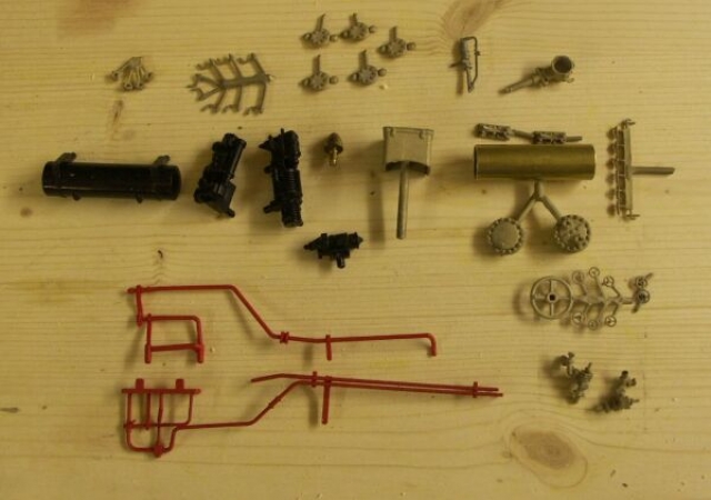

Hallo Beat
Ich danke Dir für den Link habe aber nur rote Teile gefunden. Sind diese aus Kunststoff?
Ich wollte Thomas fragen wo man die fertigen Messing Lampen und Bremsschläuche kaufen kann.
