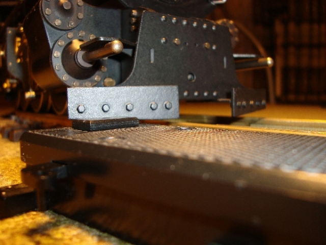

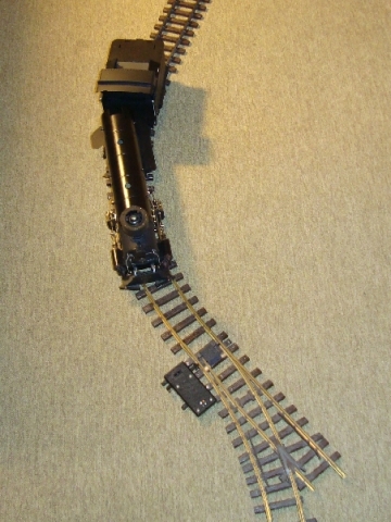

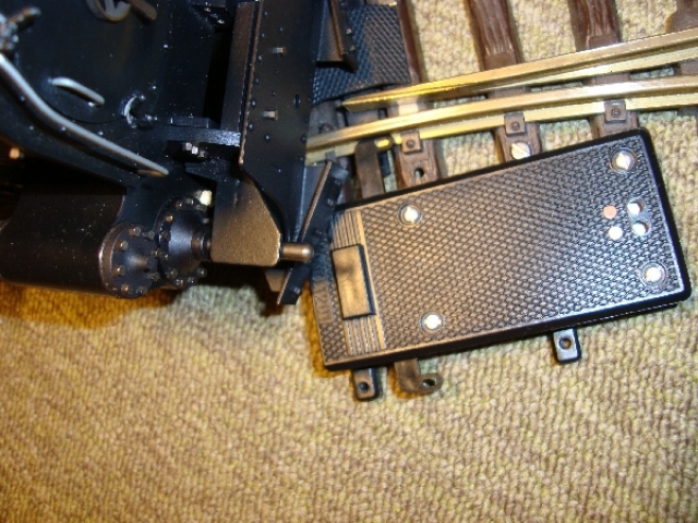

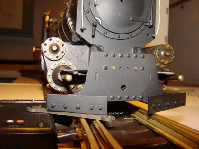

Regner Lok - Mh6 und 399 - Vorsicht ! ! !

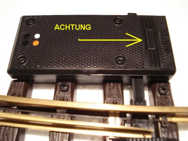

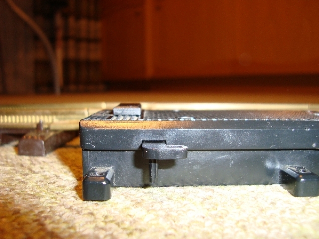

Der Schienenräumer kann beim LGB Weichenantrieb zu wenig Abstand haben und hängen bleiben.
Bei älteren Weichenantrieben ist die kleine Platte (Bild von einen neueren Antrieb) 18mm x 8mm und 2,7mm hoch über der riffelblechartigen Fläche. Aber auch bei schlecht verlegten Weichen – Vorsicht !!!
Auch alle anderen Hindernisse wie Bahnsteige, Bahnübergänge, Signale usw. kontrollieren.
Beim ersten Versuch in beide Richtungen langsam fahren bzw. die Lok in den Bereichen mit der Hand schieben und den Abstand kontrollieren um Schäden zu vermeiden.
