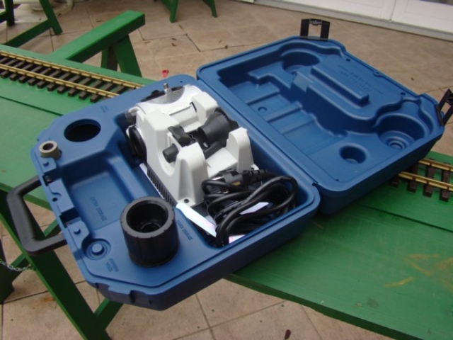

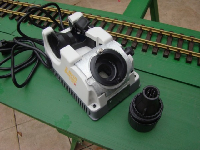

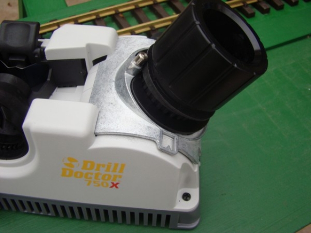

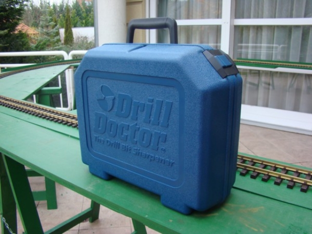

Vor zwei Jahren habe ich erst mal von DrillDoctor gehört. Jetzt habe ich gekauft.
Das liegt in einem schön großen Koffer.
Hallo SchinenDampfer!

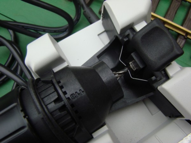

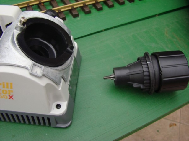

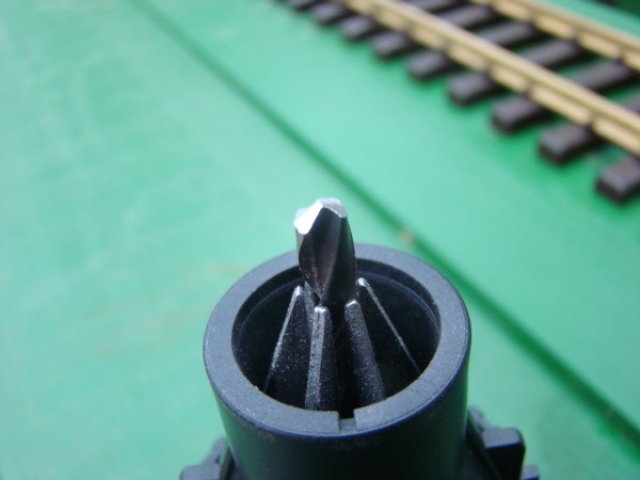

Und so geht es, Bohrer zu schleifen:
Erst mal Bohrer in das Spannfutter lose bis Anschlag einführen, dann leicht festziehen, Spannfutter herausnehmen, und festziehen.
DrillDoctor einschalten. Das Futter in die Schleiföffnung führen und von der Bohrergröße hängend, 2 – 20 Halbdrehungen mit leichten Druck in Uhrzeigersinn machen. Fertig.
Das geht mit Bohrerdurchmesser von 2,5 mm bis 19 mm.
