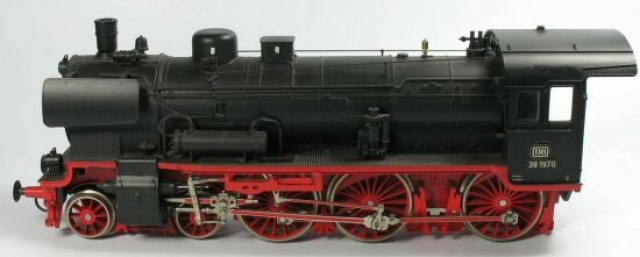

    Ich habe eine BR 44, und habe festgestellt, das Modell ist vom gleichen Teilen gebaut, wie die elektrische Variante.
    Das bedeutet, man könnte andere Märklin Loks auf Gas umbauen!
    Aber welche Lok ist vom Metall?
    Ich möchte gern zB. eine BR 38 umbauen, aber im Märklin Datenbank finde ich schon keine BR 38.
    In eBay könnte man günstig BR 38 (5597, 5797) Modelle kaufen.
    Wer kann mir helfen?

  • Hallo Pal
    Es gibt ein Problem:
    Die BR 38 von Märklin gibt es in mehreren Versionen und alle leider in Kunststoff.
    D.H. man kann nur den Tender und das Fahrwerk,Führerhaus und diverse Zurüstteile verwenden, Kessel und Rahmenverkleidung muss man selber aus Messing o.ä machen.

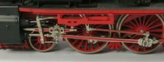

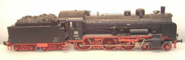

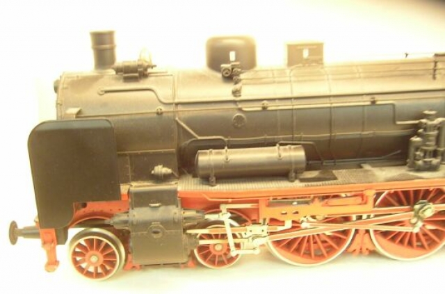

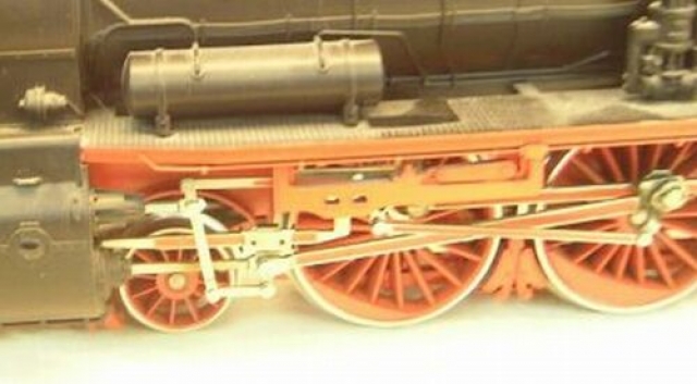

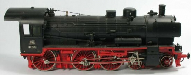

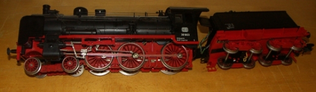

  • Hallo Pal,
    ich habe jetzt Photos eingefügt, hoffentlich kannst du etwas erkennen. :?
    Die Umsteuerung könnte man über eine Steuerung machen wie bei der 89er oder 44er oder die Regner Frieda usw,
    Nur wie kann man den Schieber des Steuer-Kolben sauber ansteuern
    und welchen Zylinder sollte man verwenden, Rundschieber oder Flachschieber.
    Oder gleich eine neues Gestänge bauen, wer kann dies fräsen,dann könnte auch die alte Version reichen, wenn aber das Gestänge verwendet werden könnte wäre die neue Version schöner ,detailierter.
    2tes Problem passt das Vorlaufdrehgestell unter die Zylinder?
    es gab mal einen Artikel über den Umbau von einem Märklinglaskasten auf Echtdampf.Außer Gehäuse, Teile des Rahmens, Räder und ein paar Ausschmückungsteile wurde nichts weiter verwendet.
    Die Steuerung für die Dampfmaschine umzubauen, würde höchstwahrscheinlich keine zufriedenstellende Ergebnisse bringen.Ein Neubau wäre auf jeden Fall angebracht.Teile des Kessel kann man wahrscheinlich auch nicht weiterverwenden(als Druckbehälter ohnehin nicht!).
    Ich glaube nicht, dass die Arbeitsersparnis im Verhältnis zu dem Kostenfaktor(Märklin Spur 1 Lok sicher um die 1400€) steht.
    Die Fragen Rundschieber/Flachschieber kommen erst später.Klar ist es ein Unterschied, aber für den eigentlichen Bau nur der Unterschied, wie die Gegenkurbel steht.
    Wenn du das Gestänge filigraner machen möchtest, so würde ich dir davon abraten!Im Echtdampfbetrieb übernehmen diese Teile eine Funktion und müssen(vor allem bei Flachschiebern) auch Kräfte übertragen!Sie laufen nicht einfach so mit, wie bei den "Elekro-Dampfloks".
    Das ist dann eine Frage, die man sich beim Planen stellt :wink: .

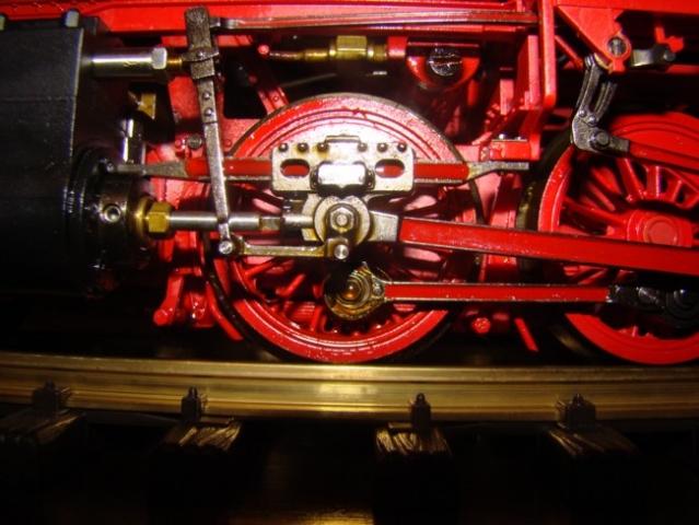

  • Hallo Janosch!
    So schön detailliert (und geölt) sieht eine Märklin Steuerung bei Echtdampf aus!
    Und funktioniert es einwandfrei!
    Ich hoffe bei BR 38 sieht ähnlich aus!

  • Hallo Pal
    Ist das die Märklin Steuerung, die von Werk an der Livesteam Lok war? Oder ist das etwa eine Steuerung von einer elektrischen Lok?
    Ich denk, das mit der Steuerung einer elektrischen Lok könnte gehen, vorausgesetzt, man passt z.B. die Zylinder an die Proportionen der Steuerung an. Ausserdem müsste man wohl die Steuerung mit Bronze ausbüchsen, damit diese nicht so schnell ausschlägt.
  • Hallo Florian!
    Das ist die Steuerung meiner originalen Echtdampflok! Aber ich denke das ist gleich mit der Steuerung der elektrischen Variante, doch Janosch hat geschrieben:
    Im Echtdampfbetrieb übernehmen diese Teile eine Funktion und müssen (vor allem bei Flachschiebern) auch Kräfte übertragen! Sie laufen nicht einfach so mit, wie bei den "Elekro-Dampfloks".
    Bei Elektroloks die Gestänge übertragen die Kräfte auch, gibt es bei Märklin keine Zahnräder zwischen den Wellen!
    Das heißt, wahrscheinlich geht es ohne Ausbüchsen!

  • Hallo Pal
    Na ich weiss nicht... Die Gestänge zwischen den einzelnen Rädern, ja. Aber sonst zum Zylinder, mindestens da würd ich sie schon ausbüchsen, oder mindestens mal vergleichen, ob bei der Live Steam Lok genau die gleiche Bauart verwendet wurde. Kannst sie natürilch auch dann ausbuchsen, wenn du merkst, dass sie ausschlagen. Da musst du dann aber halt mit einem Fräser "Vorbohren" damit du wieder ein rundes Loch am richtigen Ort kriegst.
  • Hallo Florian!
    Du hast Recht. Alles kann vorkommen. Aber das werde ich nur sehen, wenn ich das Modell ganz genau auskenne. An Voreilehebel dachte ich nicht bei Kraftübertragung, aber das kann ich selbst sehen, welche unterschied gibt. Wahrscheinlich das soll ich selbst herstellen.

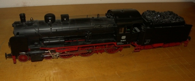

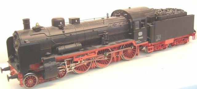

  • Hallo Jungs,
    alles mit der Ruhe, das wird schon.
    Zur Aufklärung, die P8, 38 er gab es wie schon geschrieben in zwei Versionen Pals mit detailiertem Gusgestänge :D , genau gleich wie 44 er Echtdampflok, und meine mit Gestänge aus Pressblechen. :cry:
    Hier muss natürlich teilweise das Gestänge neu gemacht werden.
    Aber zuerst muss ein passender Zylinder gefunden werden, und Angebote ausgewertet werden. Pläne und Tests gemacht werden. Erst dann können wir weitersehen. :roll:
    Wir werden sicher berichten.

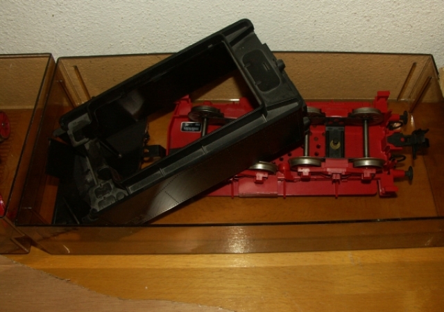

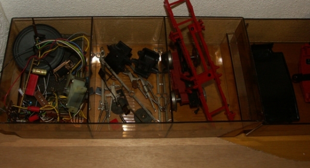

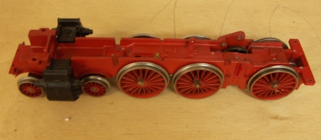

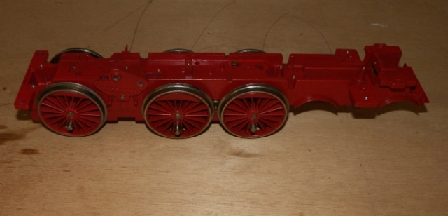

  • So sieht sie zerlegt aus... :shock:

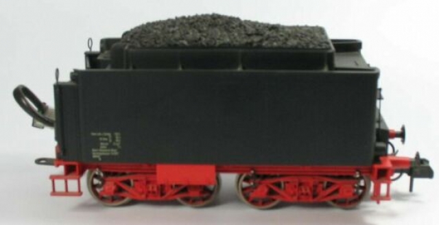

    Die Zylinder sind bestellt, bis diese kommen werde ich Details am Tender machen, Holzaufbau, Kohlekasten, usw... :lol:
    Lokaufbau Luftkessel, Überhitzer, Bremsanlage,Injektor usw.. :lol:
    Die Zwischenzahnräder lasse ich drinnen, da das Fahrgestell sehr leicht läuft und dadurch die Kuppelstangen nicht unnötig belastet werden. :wink:
