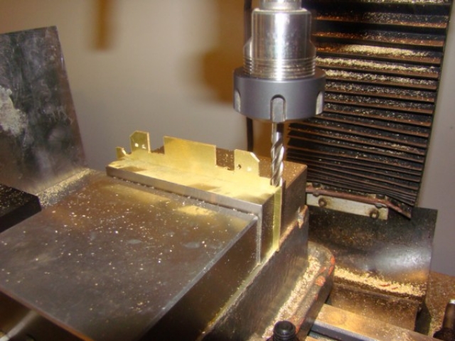

    Für Stange und Klötze braucht man einen guten Maschinenschraubstock, welche ganz parallel mit x Achse eingestellt ist. Aber zum einrichten braucht man viele Zeit.

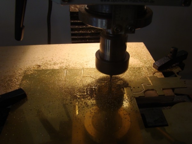

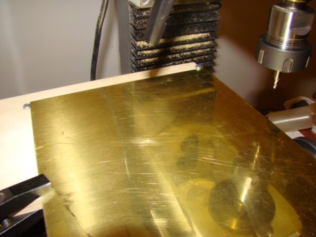

    Die Bleche werden mit Spanpratzen fixiert, die Parallelität ist nicht so wichtig (in Allgemein). Aber den Schraubstock muss man abbauen.

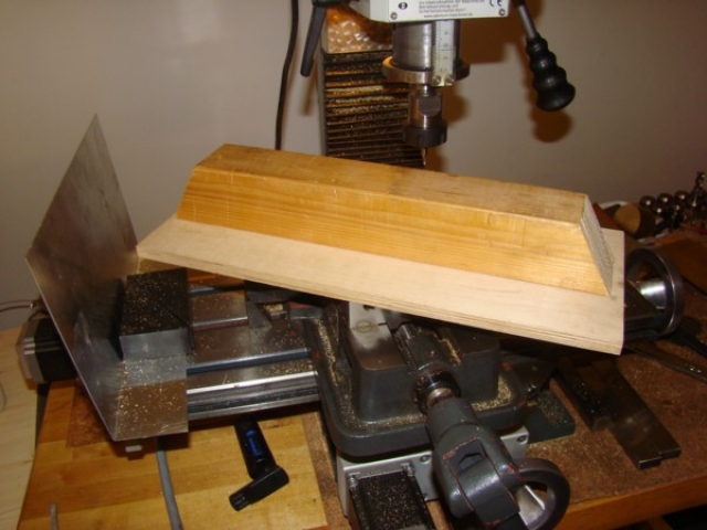

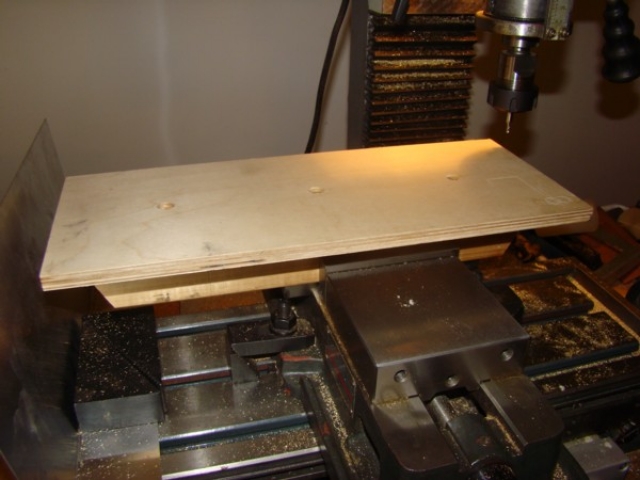

  • Die Bleche fixiere ich an den Tisch mit Schrauben, oder Werzeugmacherklemmen. (Oder beide)
    Aber ich habe schon gedacht, sollte ich eine besseren Tisch, mit Haltevorrichtung für Bleche bauen.
  • Super, Pal! Wieso bin ich da nicht drauf gekommen??? Die einfachsten Lösungen sind oft die besten! Dein Problem mit der Ausrichterei des Schraubstockes kenne ich, darum ist Deine "Schraubstockeinspannzusatzvorrichtung" klasse!
    Übernehme ich glatt!
