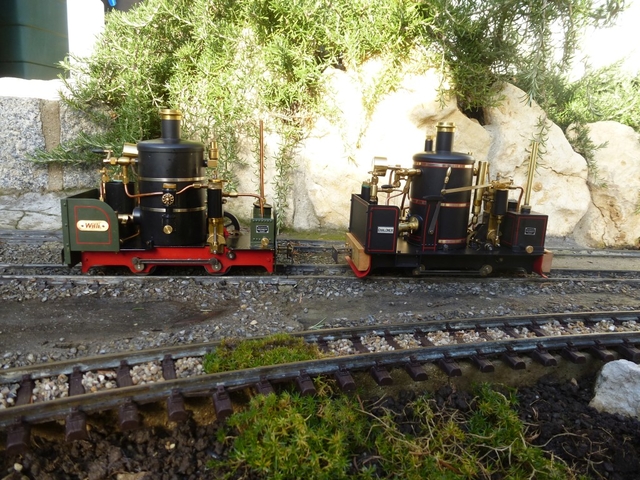

    Heute war die erste Ausfahrt, zusammen mit dem Willi angesagt.
    Da der Chaloner noch nicht richtig eingefahren ist, wäre ein Vergleich etwas unfair.
    Wie ich erwartet habe, saugen die beiden Zylinder richtig Dampf aus den Kessel.
    Während der Willi problemlos mit abblasendem Sicherheitsventil davon dampfte,
    drehte der Chaloner eher gleichmäßig seine Runde, ohne auch nur in die Nähe vom maximalen Kesseldruck, zu kommen.

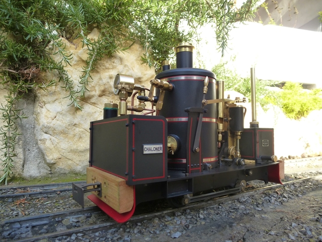

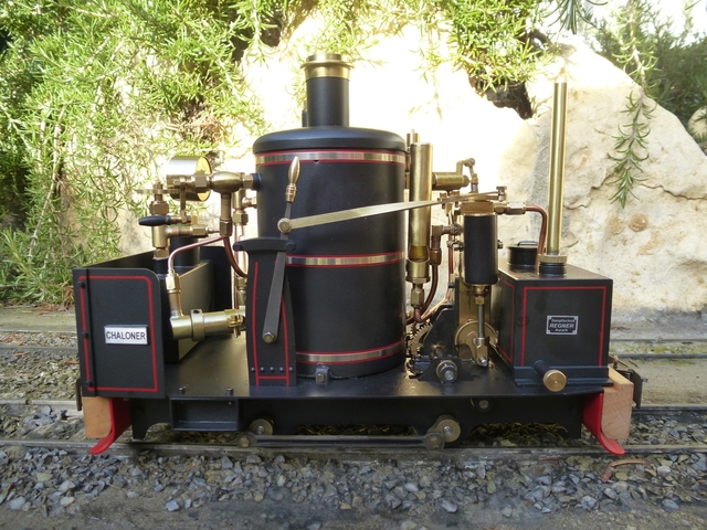

  • Danke für das stimmige Foto, Gery!
    Mein Willi machte brennermäßig auch in Budapest kurz mal schlapp, da hat die Lokfabrik kurzerhand durchgegriffen und sich die Düse "vorgeknöpft" - danach flog Onkel Wilmosch regelrecht davon...

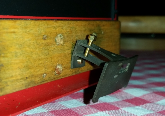

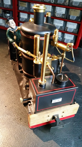

    Leider hatte sie beim hinteren Puffer leichte Transportschäden abbekommen:
    Ich hoffe den Puffer sanft abschrauben zu können, und geradebiegen.
    Eine Frage dazu:
    Muss ich das erst ausglühen (und wenn ja, wie heiß), oder kann ich es auch ohne Ausglühen zurückbiegen, ohne dass er mir bricht?

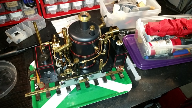

    Ich habe die Maschine kurz angeheizt, sie ist immer noch (schon wieder?) ziemlich schwergängig, wenigstens gegenüber dem Willy oder MEG-46 (selbe Dampfmaschine, aber andere Untersetzungen?), aber lief sowohl vor- und rückwärts, auch langsam (Film folgt später):

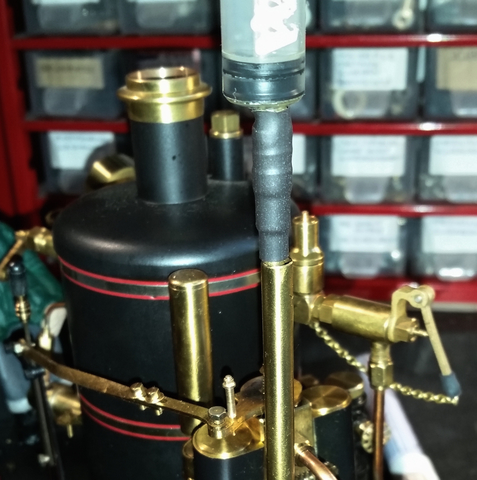

    (Der Drahtbügel über dem Pfeifenventil ist eine "Festhaltevorrichtung", um beim Abkühlen die Pfeife Säuseln zu lassen, wegen dem evtl. Kesselvakuum. Darüber habe ich auch pro und kontra schon gelesen, angeblich ist das überflüssig weil durch den Speiseventil der Kessel schon sich ausgleichen kann, aber schaden tut es doch wohl nicht, ich ging lieber auf Nummer Sicher- meinungen hierzu höre ich auch gerne an.)

  • Hallo lieber Zoltan!
    Den Puffer kalt biegen (Schmelzpunkt der Lötung?). Durch Drehen des Puffers um 90 Grad gegen den Uhrzeigersinn kommt man an die vier Befestigungsschrauben der Bohle. Schraube hinter der Bohle lösen. Montage umgekehrt.

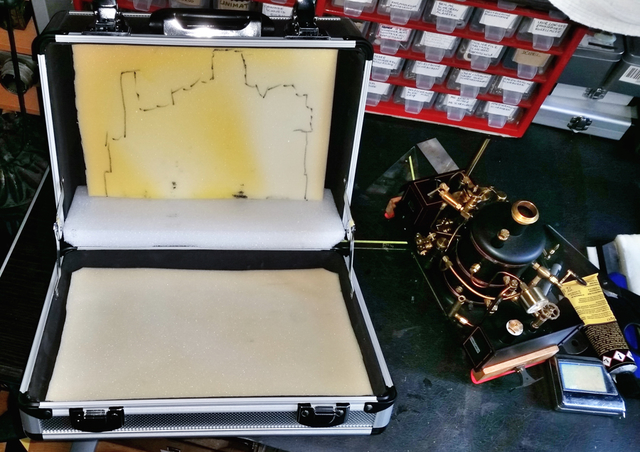

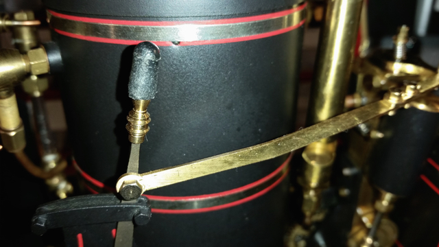

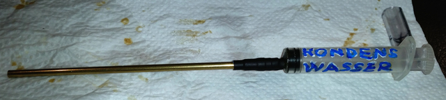

    die Biegerei ist gelungen, der Puffer ist gerichtet, Charlie hat einen Schutzkoffer bekommen, die Regelorgane wurden Hitzegeschützt, ein Kondensatabsauger ist fabriziert worden, und der Konrad fühlt sich wohl im Führerstand.
