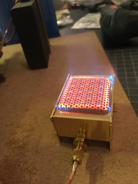

    ich betreibe ja schon seit einiger Zeit einen Riverdale-Kessel, ein zweiter wartet derzeit, dass ihm eine Lok gebaut wird. Manchmal wäre es schön, wenn man KEIN Kohlefeuer anzünden müsste, z.B. wenn der Geruch nicht erlaubt/erwünscht (Dampftreffen Hamburg) oder aber man für eine Einstellfahrt des Fahrwerks nicht wieder die ganze Lok versudelt haben will. Also habe ich mich schon seit langem mit dem Gedanken befasst, den Kohlekessel auch mit Gas betreiben zu können. Wegen der breiten aber kurzen Feuerbüchse erschien es mir ungeeignet, einen Flammrohrbrenner durch die Feuertür zu schieben. Also konstruierte ich einen Keramikbrenner.

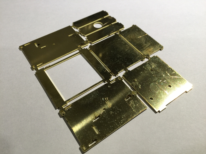

    Hier das gelaserte 1mm Ms-Blech:

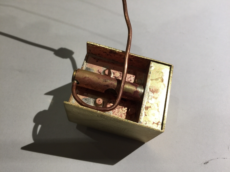

    Schnell zusammengebaut (gesteckt und mit einer M2-Gewindestange fixiert). War kaum 5min Arbeit. Als Keramik diente die eines Regner 50827, der in der Schublade lag. Dann konnte schon mal gezündelt werden (mit Regner Düse und Düsenstock):

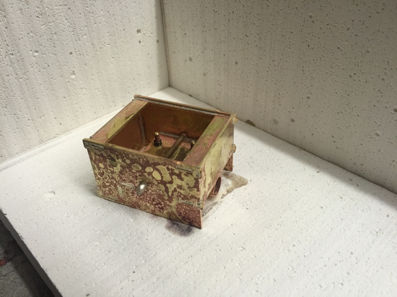

    Nach erfolgreichen Tests, dann das hart verlöten:

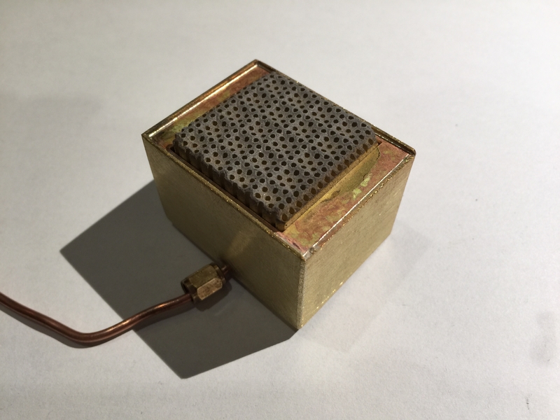

    Es wurde noch eine deutlich kürzer Düsen-/Düsenstock-Kombi (danke Gerd) gebaut und fertig ist er für den Einbau:
    Der Brenner verschwindet komplett in der Feuerbüchse des Riverdale-Kessels. Ein erstes Probeheizen war erfolgreich, ein Video folgt!

    fast unglaublich, aber gerade heute Nachmittag ging mir das durch den Kopf. Die versuche mit dem Riverdale Kessel nervten mich richtig. Wenn die Maschine läuft wird das Feuer unglaulich angefacht. Da kam mir dieser Gedanke.
    Bitte zeige dann Resultate. Aber denk dran, der Keramik sollte fast weiss glühen.

    hier das versprochene Video. Der Kessel ist bis über die Oberkante des Wasserstandes voll mit zimmerwarmen Wasser. Das Video ist in Echtzeit. MIR reicht das, ich werde nicht weiter optimieren!

    PS: Ich vermute, die grüne Flamme hat etwas mit Messing/Silberlotspänen oder Flussmittelresten zu tun. Ich hatte den Brenner vor dem Test nicht wirklich gereinigt.

    der Brenner ist auf jeden Fall hell gelb. Ich überlege eher, wie ich die Leistung sinnvoll drosseln kann, so schnell habe ich noch nie einen Kessel zum Kochen gebracht. Ich werden den Brenner auf jeden Fall so belassen und mir nun überlegen, wie ich ihn temporär in meine Elke stecken kann. Wie man in dem Video sieht, ist ein sicheres Verschließen der Feuertür wichtig. Ich habe etwas Sorge um den Wasserstand.

    Dabei habe ich herausgefunden, dass es eine Mindestlänge gibt, die das Gas nach der Düse geradeaus strömen muss, damit genug Sauerstoff im Gemisch ist. Ich weiß, dass es Möglichkeiten gibt, diese Länge zu verringern, aber das war gerade eben nicht nötig - durch einen Düsenstock + Düse der nur 10,5mm lang ist. Das Bohren der 0,15mm Gasdüse war ein spannendes Erlebnis :shock: :E :B

    Danke für die Vorführung. Ich habe keine eigene praktische Erfahrung mit Keramikbrenner. Ich nehme von Hans zur Kenntnis, dass der Brenner weiß glühen soll. Bei diesem Brenner hast du dann wahrscheinlich zu viel Dampf. So hätte ich für mich überlegt, ob ein kleinerer Keramikkörper der konstant im guten Wirkungsgrad arbeitet, angenehmer wäre!

    Auch ich habe keine Erfahrung mit Keramikbrennern. Um zu heizen muss nach meiner Ansicht aber die Keramik keinesfalls weiß glühen. Sie sollte es bloß bei viel Leistung tun. Wenn der Brenner zu wenig Sauerstoff hat (Länge des Gastrahls verkürzen), Fängt die Keramik auch bei viel Leistung nur am Rand an zu glühen und die Flamme brennt blau oberhalb der Keramik. Was dann in der Feuerbüchse passiert, hab ich nicht ausprobiert.
    ich bin mir nicht ganz sicher, ob allein das Verkleinern der Keramik (oder Abdecken, was vermutlich auch geht) ausreicht. Denn zuerst sollte ich wohl die einströmende Menge Gas/Gemisch drosseln. Und das geht wohl nur mit einer kleineren Düse. Wenn dann die Keramik nicht mehr richtig glüht, kann/sollte man sie verkleinern.
