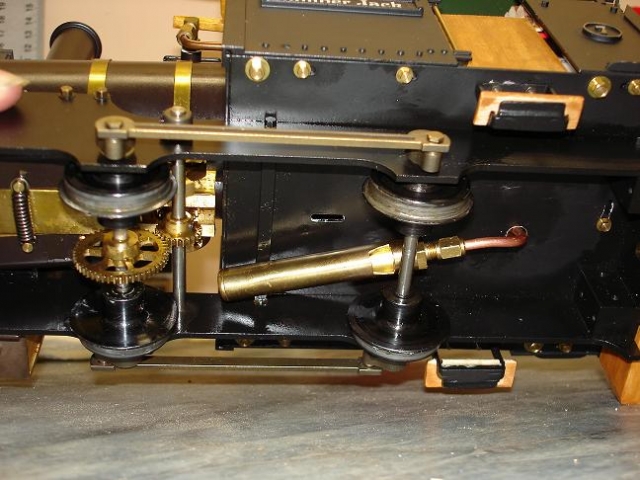

    Lt. Ankündigung sollte das Fahrgestell bereits vormontiert sein, was es allerdings nicht war, nur die Zylindereinheit war bereits komplett.

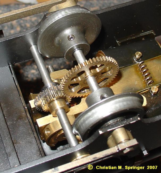

    Für die Montage der Zylindereinheit musste ich eine Distanzscheibe anfertigen, da sonst - trotz Verstellmöglichkeiten - die Zahnräder nicht ineinander gegriffen hätten

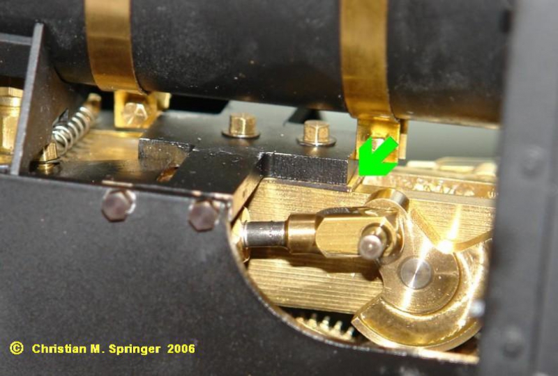

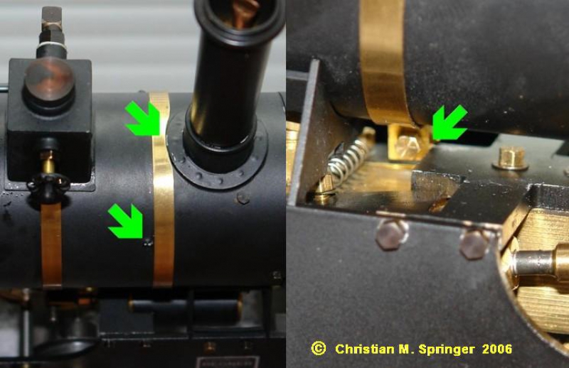

    Ein Problem bereitete auch das vordere Kesselband. Es musste halbrund eingefeilt werden, da für eine gerade Montage sonst die „Kesselwarzen“ und die Zylinderhalterung im Weg gewesen wären.

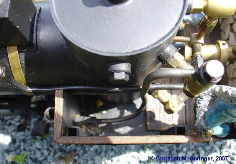

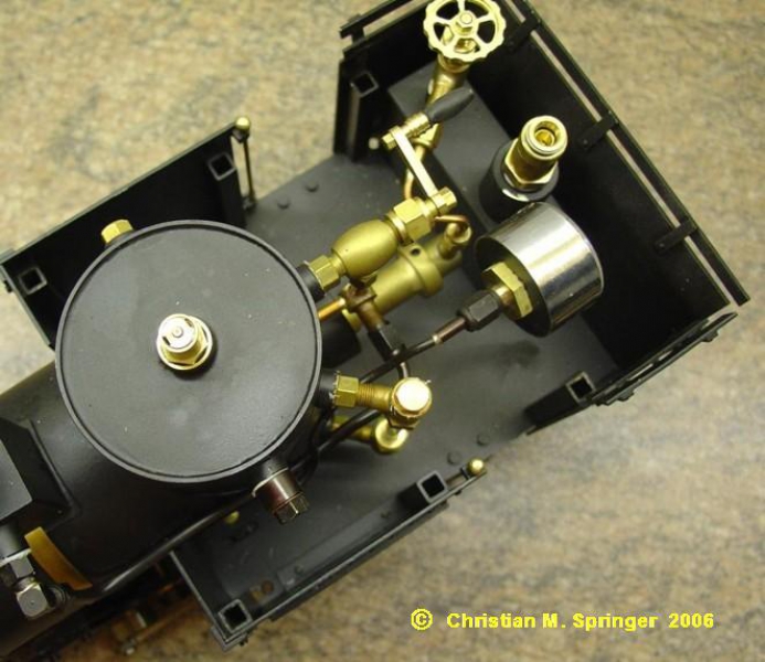

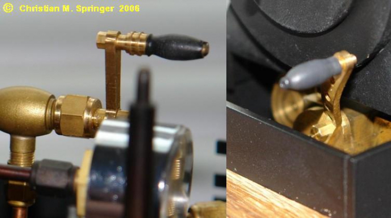

    Gut gefallen hat mir auch, dass der Handgriff des Dampfreglers eine Isolation mittels Schrumpfschlauch aufwies, so dass man sich beim Fahrbetrieb nicht die Finger verbrennt (Bild links)
    Warum die Umsteuerung so etwas nicht aufweist, ist etwas unverständlich. Das Problem löste ich natürlich sofort auf der Drehbank (Bild rechts)

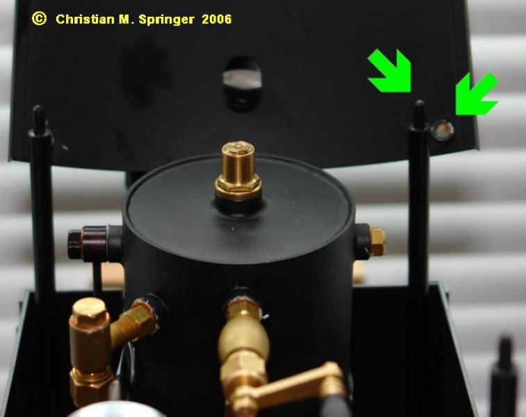

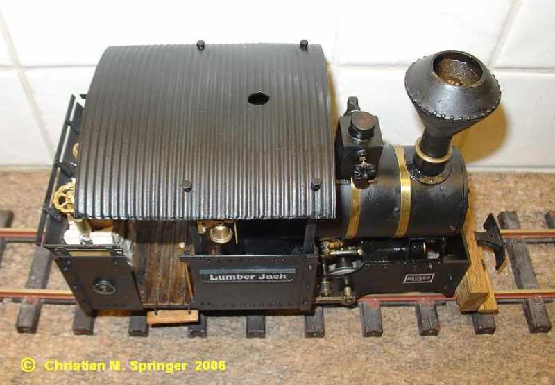

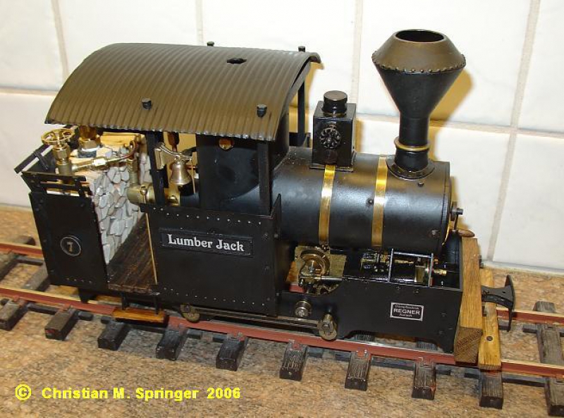

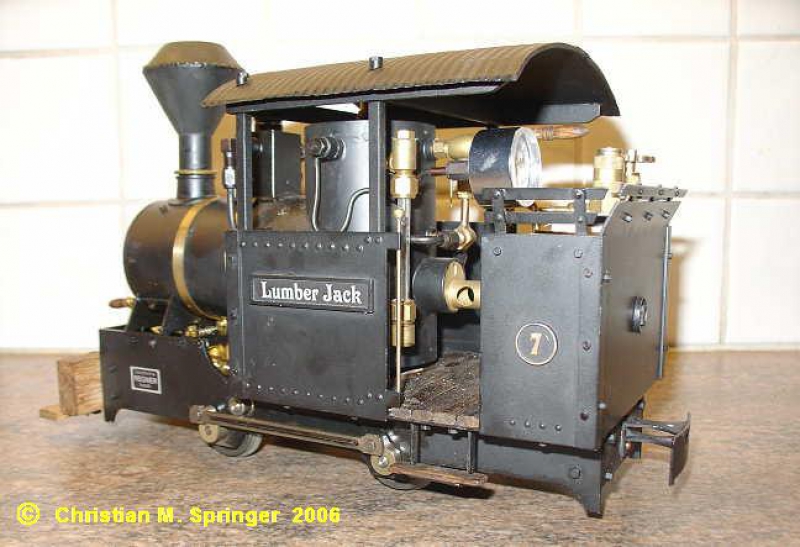

    Wie erwartet, machte die Dachkonstruktion keine besondere Freude. Man muss das Dach unter einer gewissen Spannung auf vier Stifte aufstecken.
    In der Praxis schaut das dann so aus:
    Wenn man 3 Stifte im Dach hat und den 4. einfädeln will, springen 2 Stifte wieder aus den Löchern - was, wie man sich vorstellen kann, bei einer unter Dampf stehenden „heißen“ Maschine mir nicht sehr viel Spaß bereitete

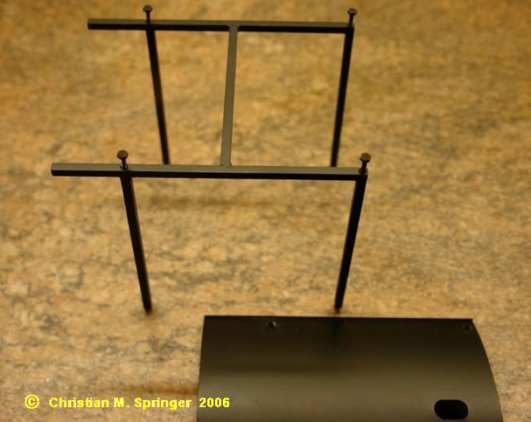

    Dann wurde aus den Messingstangen ein Gestell (hart)gelötet, das genau in 4 der 6 Rohre passt, vier Löcher gebohrt und M2-Gewinde geschnitten
    Schließlich habe ich das Dach drauf geschraubt und in die Vierkantrohre gesteckt. Es lässt sich in der Höhe verstellen, und so könnte man die Lok durchaus auch auf einer Anlage im Maßstab 1:13 betreiben, wenn man möchte

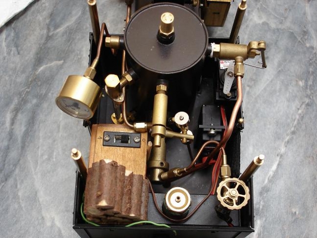

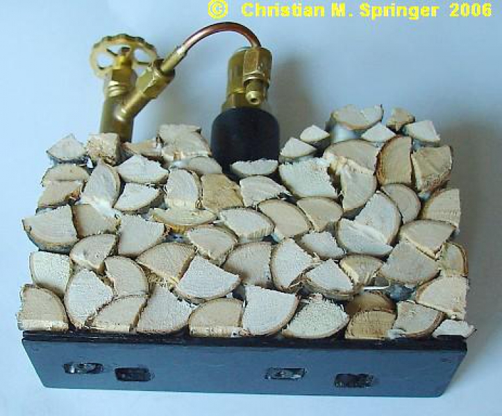

    In der Zwischenzeit wurde der Gastank auf einer kleinen Platte montiert und mit Holzscheiten getarnt
    So kann ich nun die gesamte Einheit aus- und danach wieder einbauen, falls einmal die Gasdüse verstopft sein sollte

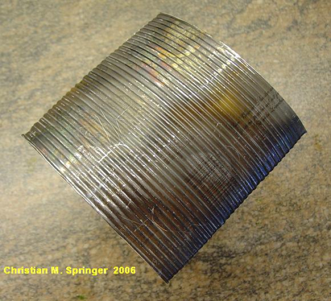

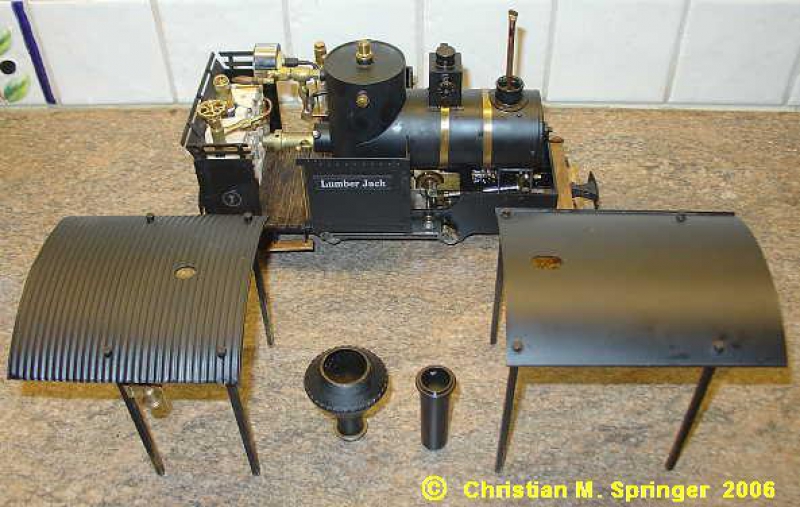

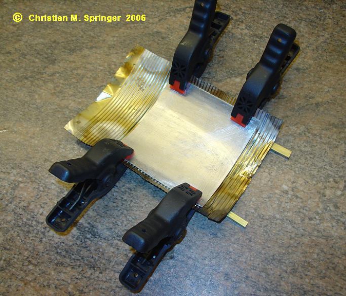

    Als Alternative zum etwas längeren Originaldach hab ich ein kurzes Wellblech-Dach gebastelt
    Dazu wurde ein 1 mm starkes Alu-Blech (11,5 x 12 mm) in Dachform gebogen und darauf eine Lage Wellblech mit Epoxydharz verklebt
    Dadurch dass die Wellen innen nun ausgefüllt sind, hat das Dach ausreichend Stabilität
    Das zurecht geschnittene und gebogene Dach im Rohzustand

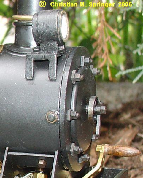

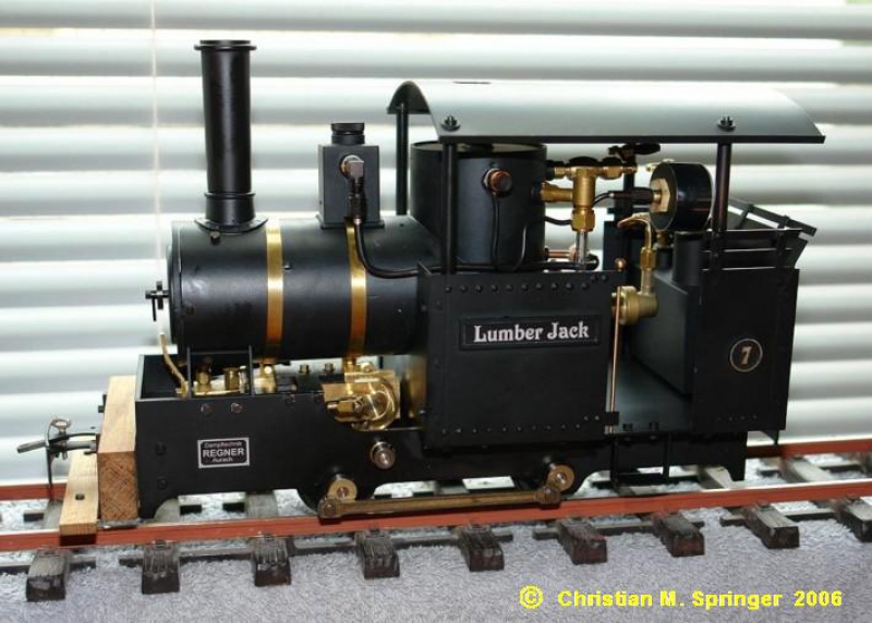

    Um der etwas "abgeschleckten" Vorderfront ein "Gesicht" zu geben, hab ich mich entschlossen, in die Rauchkammer acht 2mm-Löcher zu bohren und mit M2-Schrauben sowie Vierkant- und Sechskantmuttern der Lok ein amerikanischeres Aussehen zu geben
    Schaut doch gleich anders aus, oder? - mit geringstem Aufwand

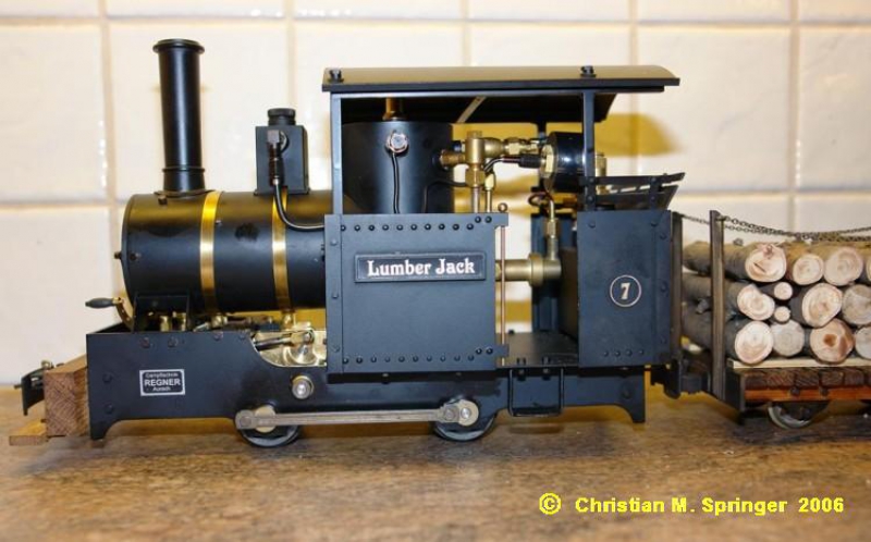

    Außerdem hab ich noch aus Messing eine Lampenimitation geschnitzt ...

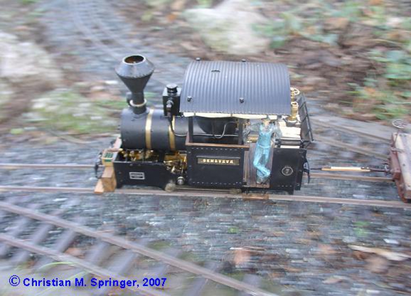

    Danach wurde mein Lumber-Jack auf den Namen "GENOVEVA" getauft

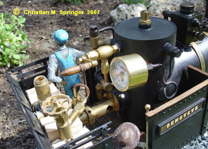

    Ursprünglich dachte ich, eine Wasser-Nachspeisung sei bei einem "Lumber Jack" nicht notwendig. Anlässlich von drei Tage intensiven Fahrens in St. Pölten wurde ich eines Besseren belehrt
    Außerdem stellte sich heraus, dass auch eine Gas-Nachspeisung bei heißer Lok problemlos möglich ist, da der Gastank nicht heiß wird.
    Also war ein Umbau an meiner "Genoveva" angesagt
    Dabei wurde auch das Manometer an die andere Kesselseite verlegt

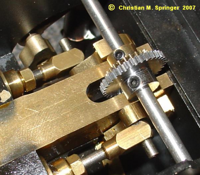

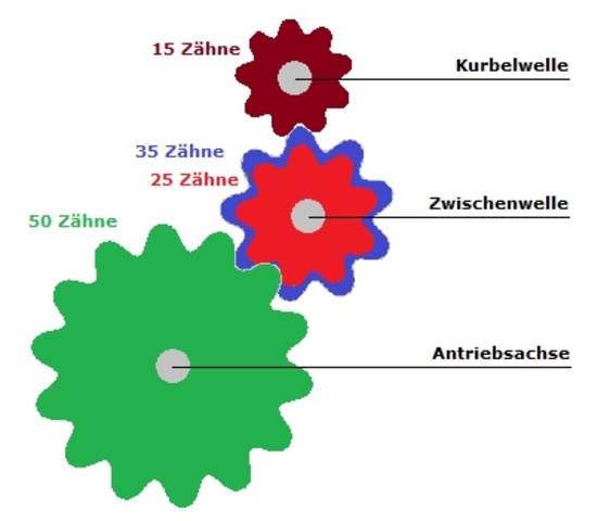

    Nach einem Bericht von Christian Amann und Günter Czerny in der „GartgenBahn 2/2007“ habe ich mich auch entschlossen, die Lok anders zu übersetzen:
    Die Probleme an Steigungen ohne Fernsteuerung dürften damit gelöst sein

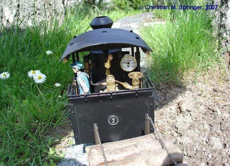

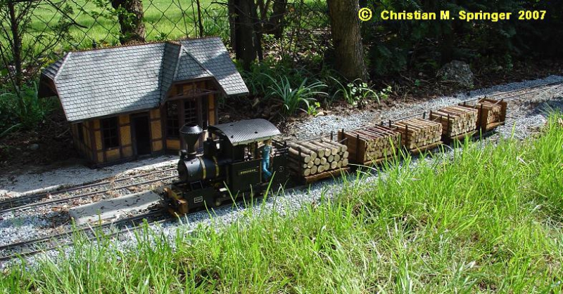

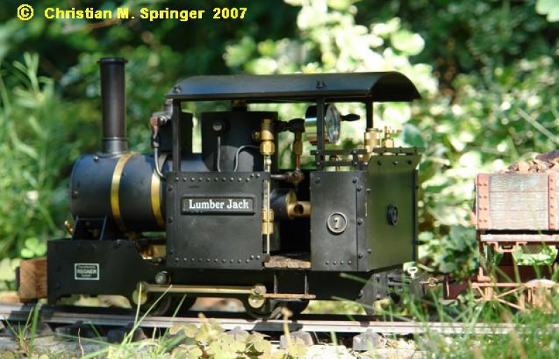

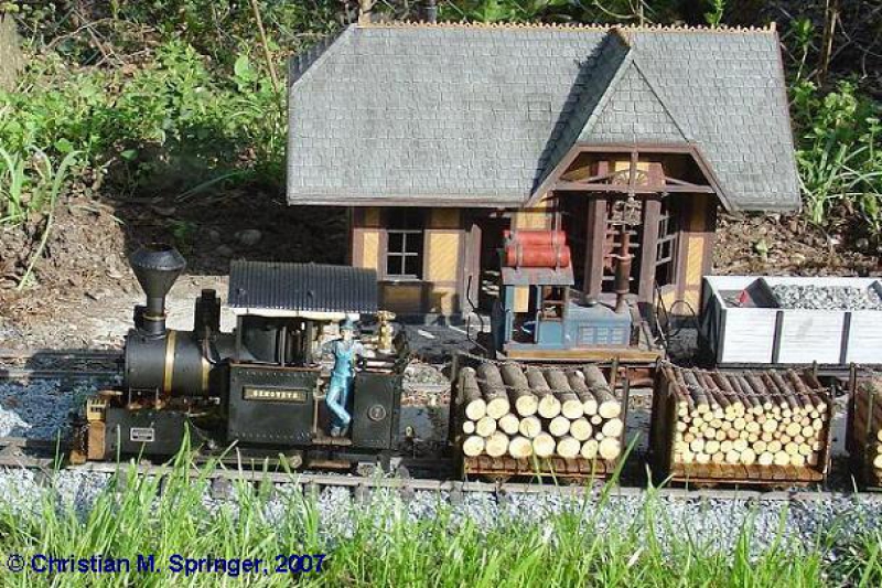

    Und jetzt noch ein paar Bilder von diversen Ausfahrten

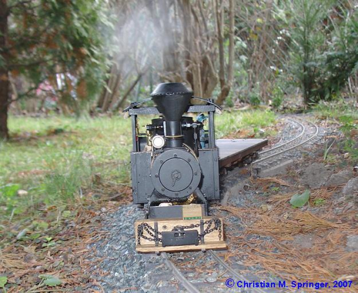

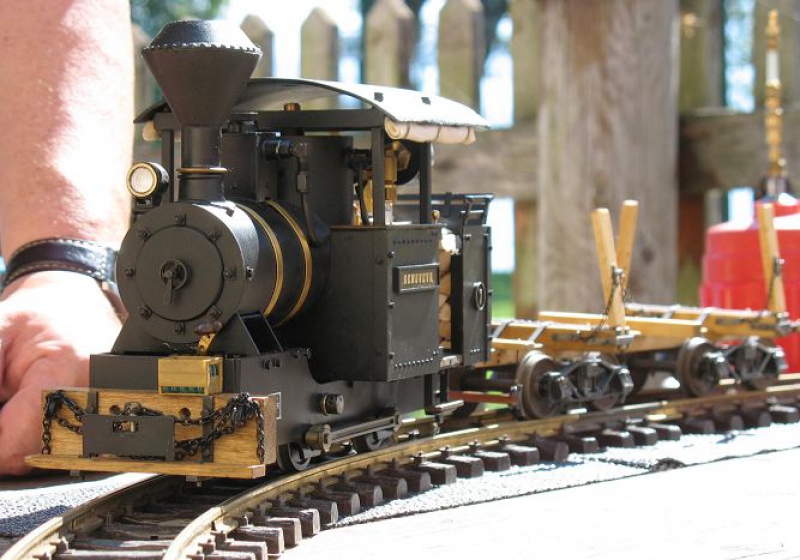

    Meine "Genoveva" macht mir immer noch sehr viel Freude - was macht eigentlich Euer Lumber Jack :?: :?: :?:

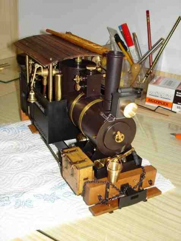

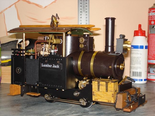

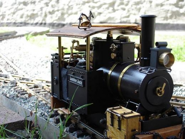

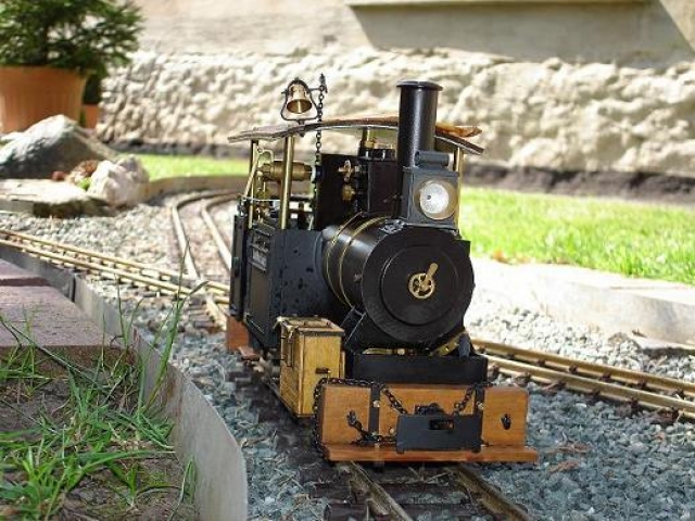

    mein LJ schaut im Moment so aus:
    Dampfhahn ist ferngesteuert. Akku und Empfänger auf der linken Seite in einer Holzkiste. Dach ist aus Zedernholz.
    Die Umsteuerung via Servo ist noch vorgemerkt.
    Grüsse
    Sven

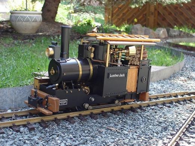

    Christian schulde ich noch einen Gefallen. Nämlich ein Foto vom Lumber Jack mit der Glocke. Hierfür nochmals herzlichen Dank.

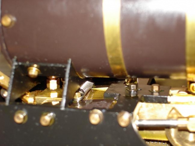

    Inzwischen ist der LJ schon weiter fortgeschritten. Die Originalfedern an den Wackelzylindern habe ich gegen straffe getauscht. Er fährt nun kraftvoller und das Subben und Sabbern ist auch weniger geworden.
    Die Pfeife ist gestern in den Rahmen gewandert. Der Pfeifenhahn wird nun mit einem Servo ferngesteuert bedient.
    Naja und das Dach ist schon eine ganze Weile so.
    Ein herzlicher Dank geht an Uwe Herrmann für den Tip mit den Federn und sein Sicherheitsventil.
