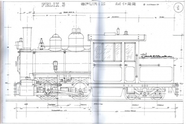

    Na dann etwas über den Plan!

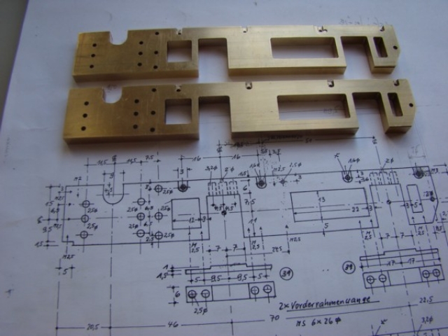

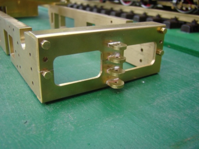

    Das ist ein Plan von H. Wittmann. Zwei A3 und dreißig A4 Blätter.
    Ich habe schon einige Teile gemacht, aber es fielt mir ein, dass die Maßen stimmen nicht immer zusammen!
    So gerade mache ich eine neue Zeichnung, die Maße zu korrigieren. Aber es ist nicht zu leicht, braucht Zeit.
    Die Lok sieht so aus, vom Vorbild kann ich nichts zu sagen.
    Einmal editiert, zuletzt von Pal ()

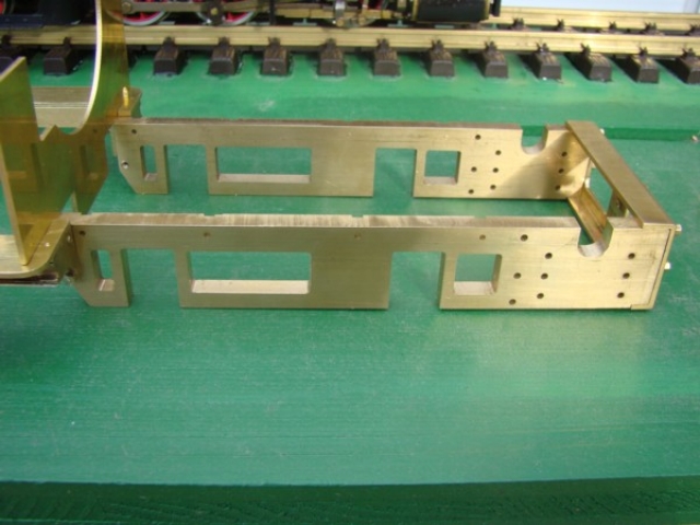

  • Hallo Pál,
    das sind doch die Rahmenwangen, oder?Welche Materialstärke haben die denn?Ich frage mich das nur, weil du doch sicher einiges zwischen ihnen unterbringen musst, zum Beispiel die Achsspeisepumpe, außerdem ist ein zu schwere Lok auch nicht gut, vor allem für den Geldbeutel :wink: .Ich wundere mich nur, über die doch recht stark wirkenden Wangen :wink: .
  • Hallo Janosch
    Das ist die vordere Rahmenwange, mit Maßen 6 x 26 x 159 mm. Natürlich wird einiges zwischen ihnen eingebaut, aber das ist ein kompletter Plan, gerade darum habe ich das gewählt!
    Das Gewicht könnte ich mit Ausfräsungen vermindern, leider die Materialkosten nicht!

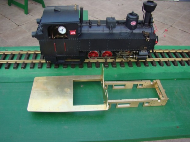

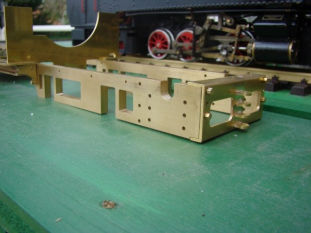

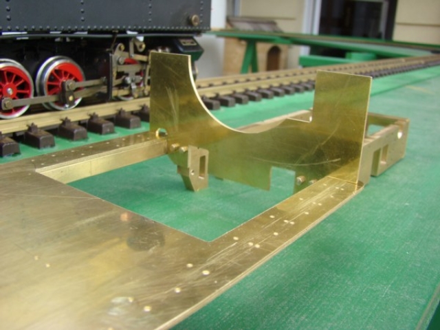

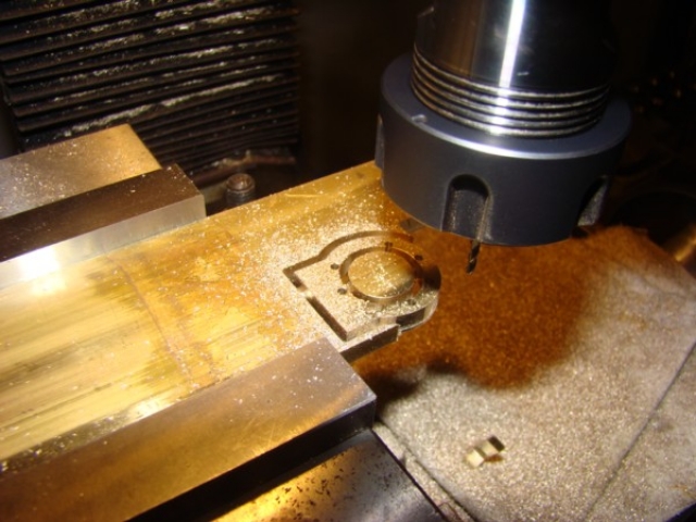

  • Hallo Lokbauer!

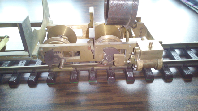

    Nach ein Paar Stunde (Tage) Fräsarbeit und einige Gewindebohren, kann ich etwas über Felix sagen und zeigen.
    Länge so ungefähr wie U8.
    Breite 118 mm.
    Höhe? Kann ich noch nicht zeigen.
  • Die Teilen sind nur provisorisch zusammengeschraubt, weil noch viele Löcher und Gewinde fehlen, die ich nur später, zusammen mit dazugehörende Teile machen werde.

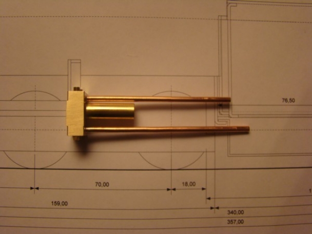

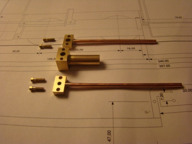

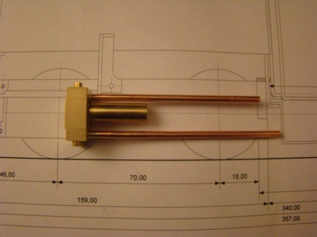

  • Hallo Pál,
    wird die Pumpe auf der Höhe montiert, auf der Du sie auf den Plan gelegt hast?
    Ich würde sie in einer Linie mit der Achse montieren, da dann die seitlichen Kräfte auf den Pumpenkörper geringer sind!Dann hält dir die Pumpe länger und es wird nicht unnötig Kraft verschwendet.
    Wenn es möglich ist, versuche vielleicht noch eine zweite Pumpe 180 Grad versetzt anzubringen, da meine Erfahrungen gezeigt haben, dass die Lok sonst einen nicht so sauberen Lauf hat, wenn sie langsam läuft(man merkt halt, wenn sie gegen den Kesseldruck arbeiten muss).Mit zwei Pumpen muss immer eine dagegen arbeiten und die Maschine läuft gleichmäsig.
  • Hallo Janosch!
    Nein, natürlich liegt die Pumpe in Höhe der Achsen! Der Plan war nur Unterlage, aber sollte ich besser positionieren!
    Wie ich schon geschrieben habe, baue ich diese Lok nach Wittmann Plan. Nur die Maßfehler möchte ich korrigieren (und zeitig finden!!!).
    Aber neben dem Excenter gibt es noch zwei andere auch für Steuerung, die 90 grad voneinander verschieben sind, und der Pumpen-excenter liegt in der Mitte (135 Grad).
    Danke Deiner Erinnerung!

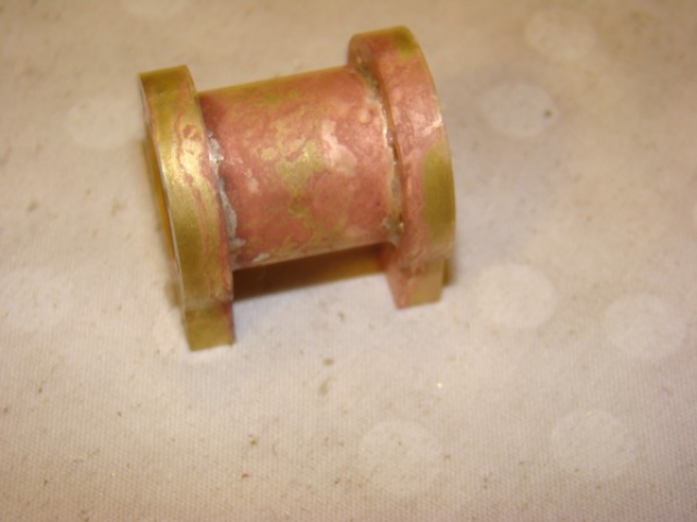

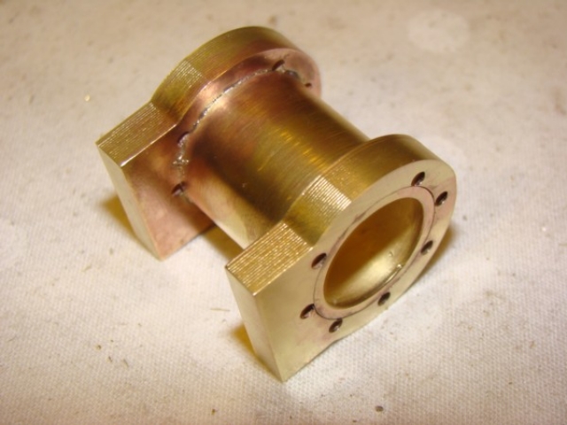

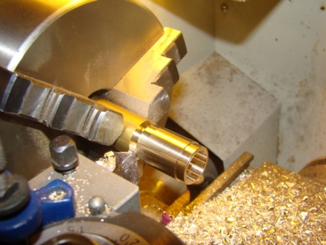

  • Hallo Dampfbauer!
    Habe möchte ich eine Versuchs-Zylinder bauen, eine kleine Übung zu bekommen.
    Das wird von fünf Teilen zusammengelötet, und dann fertig bohren, fräsen, usw.
    Erstmal die zylindrische Teile drehen, (mit Hand)

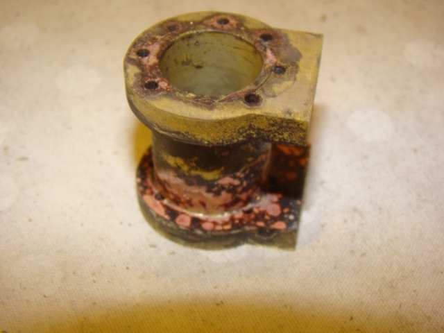

    Dann die Seitenteile fräsen (CNC)
    Und zusammenlöten.
    Zwei Minuten in NEACID Bad
    Und mit Drahtbürste putzen.
    Kann ich jetzt (Morgen, Übermorgen,...) weitrverarbeiten.
