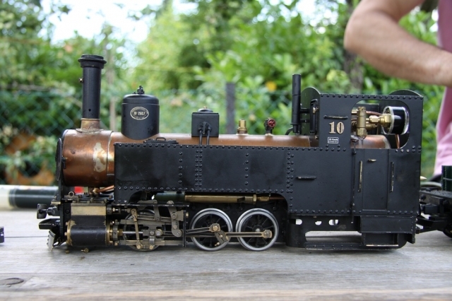

  • Nachdem ich ersucht wurde, den Kohlekessel, den Gerhard Schatz gebaut hat (viele werden ihn schon aus einem anderen Forum kenn) hier noch einmal kurz vorzustellen, komme ich dem gerne nach.
    Ziel war es, einmal einen Musterkessel zu entwickeln. Von dem Modell sollten schließlich insgesamt drei annähernd gleiche gebaut werden (zwei mit einer längeren Rauchkammer). Sie sollen einmal auf Regner-U-Fahrgestellen montiert werden.
    Für den Kessel wurde - so wie bei den Regner-Gaskesseln ein 52 mm Messingrohr genommen.
    Es gab dann noch Änderungen gegenüber den Bildern: an den Seitenwänden und an der Rückwand wurden noch Stehbolzen eingelötet
    Die Bauzeit betrug 25 Stunden
  • Danach wurden die restlichen zum Betrieb notwendigen Teilchen angefertigt - Wasserstand, Speiserückschlagventil, Verrohrung und Schlotfuß
    dann erfolgte der erste Test mit Gas
    Fazit: mit aufgesetztem Pseudoröhrlschlot und Hilfsbläser (Pressluft) gute Wärmedurchströmung der Rauchrohre und es ist gut einen Überhitzer gemacht zu haben - der Dampf ist noch feucht genug

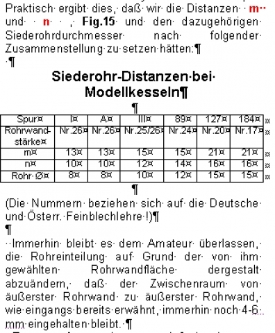

    Als erstes hat sich für mich die Frage gestellt was eine Sinnvolle Anzahl an Rauchrohren ist und welchen Durchmesser diese haben sollen. Spontan hätte ich mich für 5* 8mm Rohre und 1* 10mm Rohr mit Überhitzer drin entschieden.
    Der Kessel funktioniert nicht so wie er soll - der Durchmesser der Rauchrohre ist zu gering :W
    Was sagst du dazu, bzw. was habt ihr damals verwendet? Die Rostfläche möchte ich ein wenig größer gestalten, denn ich habe vor den Kessel
    bis hinten an die Rückwand zu führen. Als Kesselrohr hätte ich an das 52er von Hermann Echtdampf gedacht. Voller Motivation werd ich mich nun mal ans Zeichnen machen...
