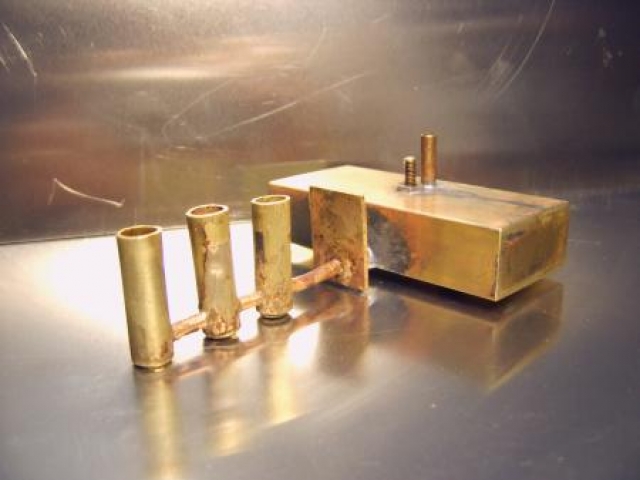

Zuerst war der Brenner:
Drei Dochtbrenner mit einem anständig großen Tank.

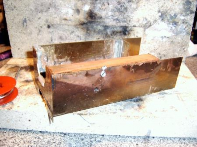

Der Aufbau ist aus Messingblechen zusammengelötet
Der Kessel hargelötet ebenfalls aus Messing

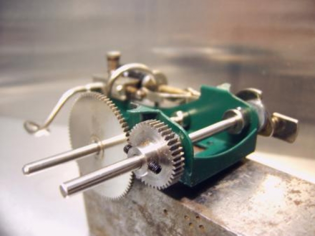

Bei der Maschine hat mich der Selbstbaumut gleich wieder verlassen und ich habe auf eine noch brauchbares Aggregat von einer WILESCO Walze zurückgegriffen
Das alles stark untersetzt und mit einer 6mm Rollenkette mit 300 kg Bruchlast auf die Räder übertragen.

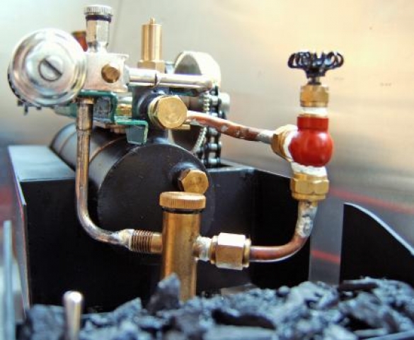

Hier wird diese geballte Kraft vom Lokführer gesteuert

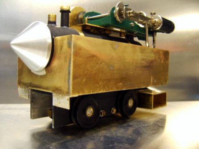

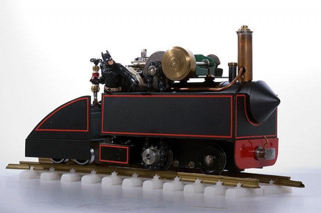

Wegen der zu erwartenden enormen Geschwindigkeit musste ich eine Windschnittige Rauchkammertüre anbauen.

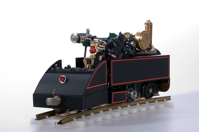

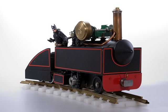

Und so schaut nun die fertige Maschine aus.
:twisted: Besondere Maschinen benötigen aber auch besondere Lokführer......... :twisted:
