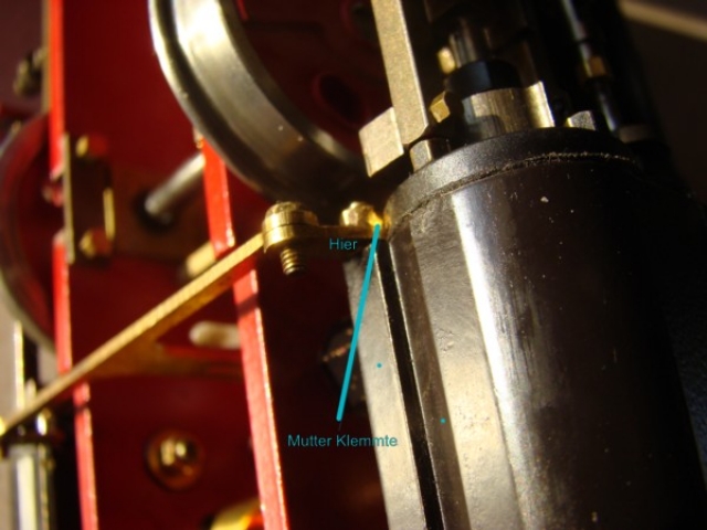

  • Hallo Thomas!
    Bei meinem Stainz passierte es, dass die Mutter an Entwasserungswelle lag zu in der nähe zum Zylinderdeckel, und immer hackt! Sollte Platz machen, Mutter zu drehen!
