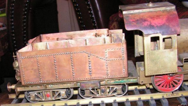

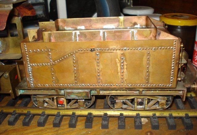

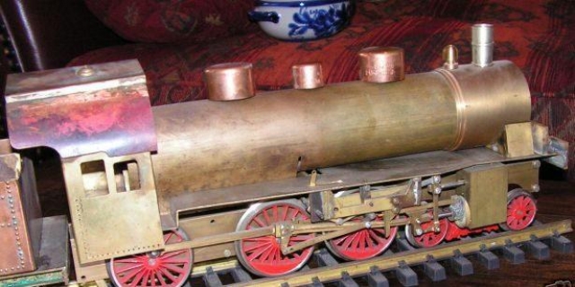

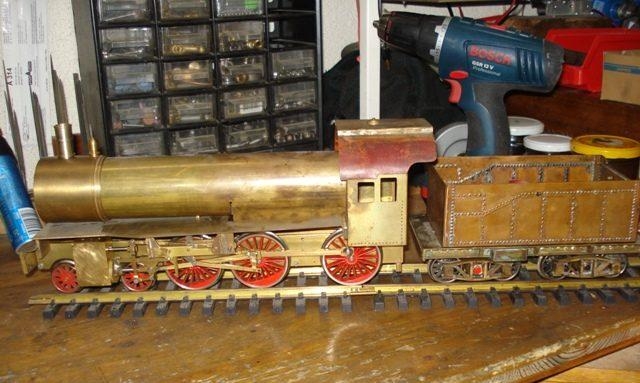

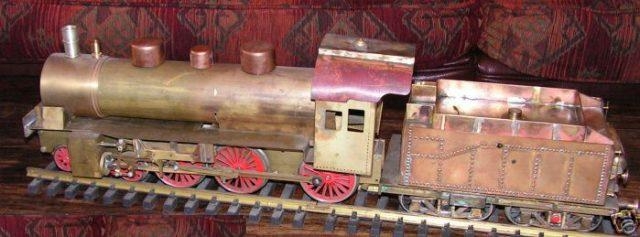

    Ich bin wie ich auch schon erwähnt hab, Besitzer einer teilgebauten Br 38.
    Hier nun mal ein paar Bilder, anhand denen ich mich zum Kauf entschieden hab:

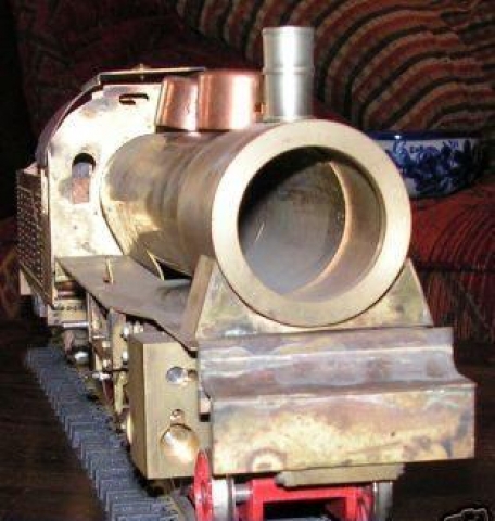

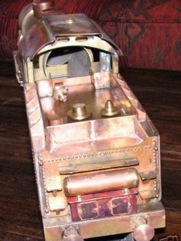

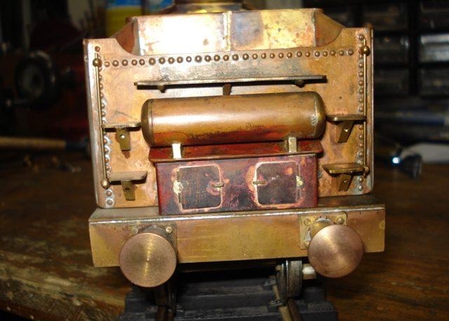

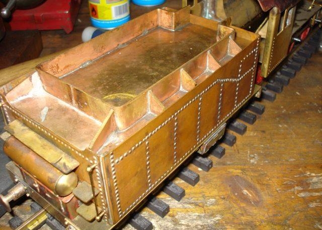

    Leider hat sich herausgestellt, dass der Erbauer zum Teil nicht grad Massstäblich gebaut hat (viel zu starkes Flachmessing bei den Tender Drehgestellen) und auch nicht immer sehr sorgfältig. Den Lockrahmen werd ich ganz neu machen, da der jetztige
    1. nicht gefedert ist und
    2. der Erbauer nicht sehr sorgfältig gearbeitet hat.
    Mittlerweile hab ich herausgefunden, dass die verwendeten Räder welche von Märklin sind. Auch das vordere Drehgestell ist von Märklin, ich hab es aber bereits "ensorgt" da es mir viel zu Klobig vorkam und ich den Aufhängepunkt an einem anderen Ort haben will.
    Dies bedeutet dann zwar, dass ich kein R1 durchfahren kann, aber damit kann ich gut leben.
    Der Tender selbst ist gut gebaut und den werd ich auch so behalten. Den Tender werd ich mittels Drucklagern auf die Drehgestelle setzen, die Lager hab ich gerade herumliegen.
    Vorgesehen ist ein Keramikbrenner zur Beheizung.

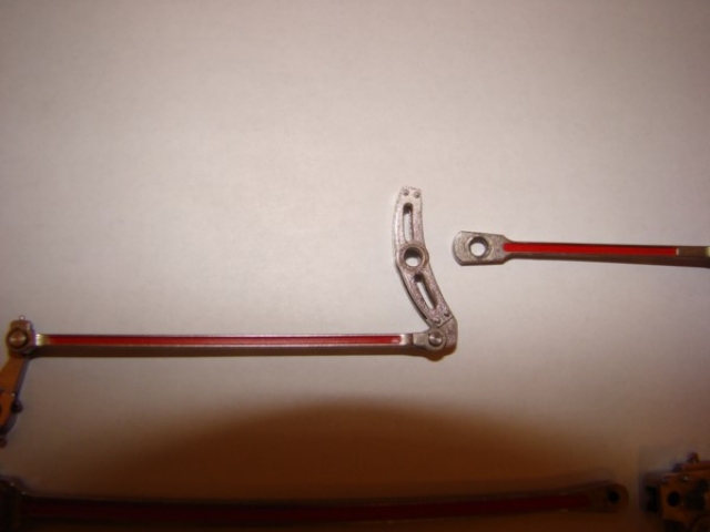

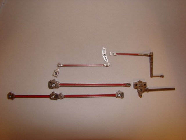

    Bei meiner Br 38 sind die Gestänge funktionstüchtig. Oder besser gesagt, sie sollten es sein. Die Genauigkeit, mit der diese gemacht wurden, ist leider unter meinem Niveau und ich hab somit beschlossen, praktisch alles neu zu konstruieren, was die Lok angeht. Ausser den Rädern und der Rauchkammer, die kann ich gebrauchen. (Und vielleicht das Kabinchen)
    Ich werd meine Gestänge komplett aus Chromnickelstahl machen (1.4301 glaub ich ist es). Damit will ich erreichen, dass dieses 1. zäh ist 2. nicht rostet und 3. doch ziemlich realistisch aussieht von der Farbe her.
    Weil Chromstahl so zäh ist, kann ich es auch "riskieren" die Gestänge im Massstab zu konstruieren. (oder mindestens annähernd)
    Ich werd mir dazu noch spezielle Fräser kaufen müssen, um den Chromnickelstahl gut bearbeiten zu können, aber ich glaub das ist es mir wert.

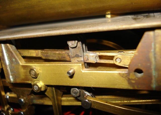

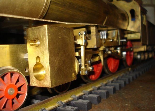

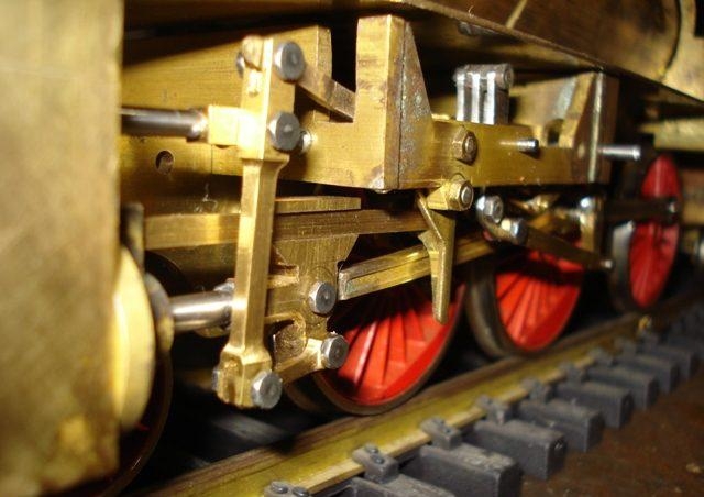

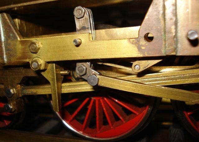

    Hier sind nun ein paar detailierte Bilder von der Steuerung (und auch sonst von der Lok):
    Ich hab die Steuerung mit Sechskantschrauben mal provisorisch zusammengemacht. So wie ich die Lok bekommen hab, waren da überall (vermurkste) M2er Schlitzschrauben drin, und das hat mir definitiv nicht gefallen!
  • Hallo Florian!
    Manche Teile sind zwar noch recht roh (Zylinder) schauen aber doch irgendwie aus, als hätte der Erbauer etwas von seinem Handwerk verstanden (Steuerung). :)
    Dann dürften die Teile in die Hände eines Pfuschers gelangt sein, der dann versuchte, die Lok mit Hilfe einer Säge, einer groben Feile und ein paar Messingleisten weiter zu bauten ... :?
    So stellt es sich mir dar ... :wink:
  • Hallo Christian
    Nene, so wars nicht, denn der Erbauer hat mir gesagt, er hätte selbst damit angefangen.
    Klar, die Zylinderblöcke sind noch im Rohzustand. Allerdings, der Vorbesitzter hat wohl zwar etwas davon verstanden, jedoch die Umsetzung leider überhaupt nicht gut im Griff gehabt. Es klemmt nämlich vieles; als Lager müssen Gewinde herhalten, auch am Pleuel beim Kreuzkopf vorne...
    Und die Kreuzkopfführung klemmt...
