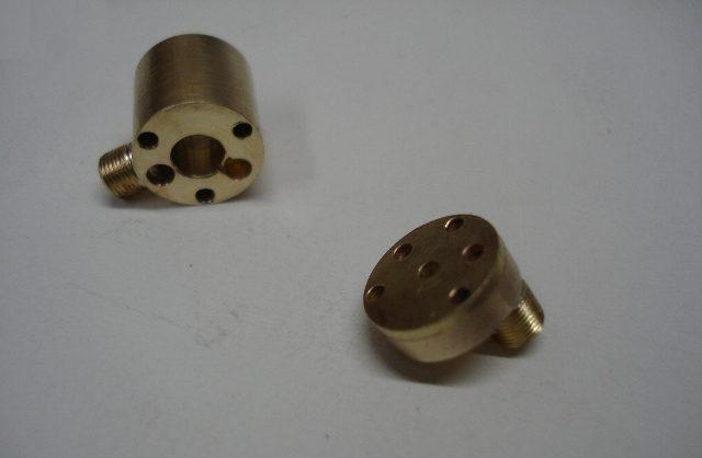

    Der Anfang liegt recht lange zurück. Ich hab da mal einen Versuch gemacht und mir ein Schleuderventil gebaut. Rein um zu sehen, ob denn das in der kleinen Grösse, die ich möchte, auch funktioniert.
    Und es hat funktioniert.

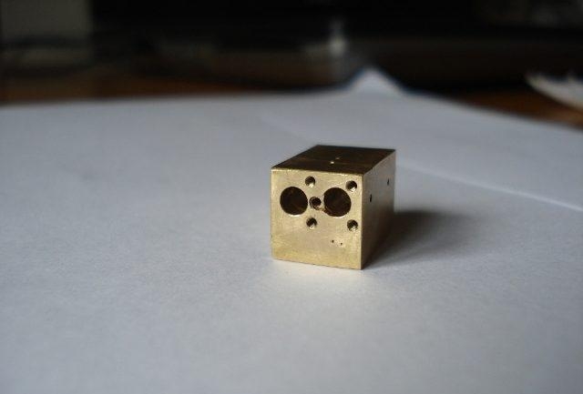

    Hier der Ventilblock:
    Irgendwann hab ich das zu ner Pumpe erweitern angefangen:

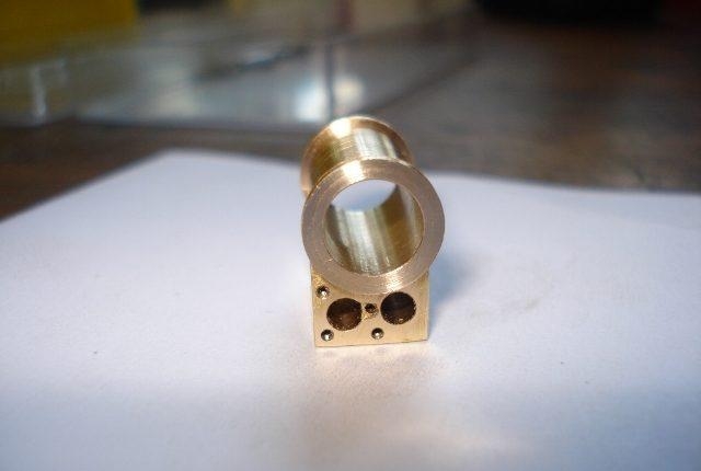

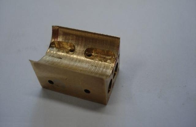

    Der Steuerblock bekam auch noch Dampfkanäle:

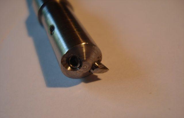

    Das hier ist der Schlagzahn, mitdem ich die Rundung für den Kolben gemacht hab.

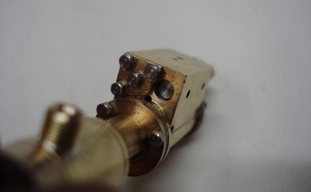

    Dann wurde das ganze verlötet:

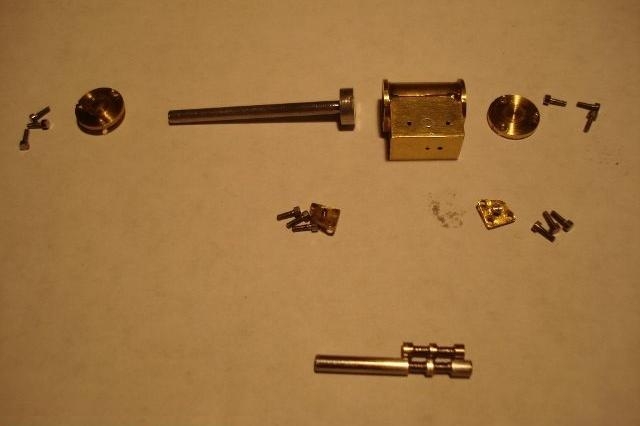

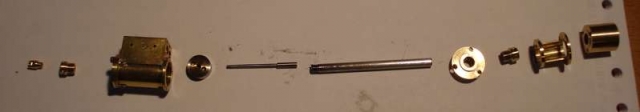

    Hier mal alle vorhandenen Teile einzeln:

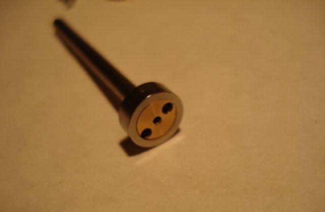

    Der Kolben selbst ist aus zwei Teilen zusammengesetzt. Er wird auf die Kolbenstange geschraubt und da der Kolben oben nur ein dünnes Loch haben durfte, hab ich es zweiteilig gebaut um das Gewinde bis an den Boden der dickeren Bohrung zu kriegen.

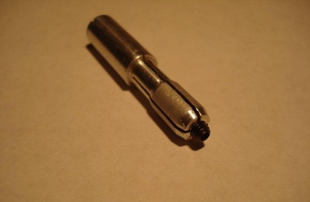

    Ein speziell hergestellter Dorn um die Zylinderbohrung zu Honen:
    Ich hab da mit reichlich Öl und Schleifpaste (die rote polierpaste von Dremel) die Zylinderbohrung gehont. Ungefähr mit 1000 1/min.

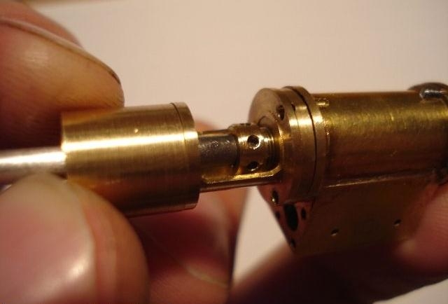

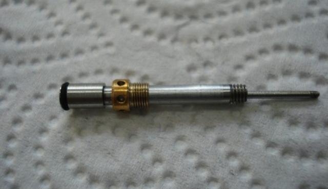

    Dann hier die Kolbenstange mit Stopfbuchsenschraube, Wasserkolben und Steuerstange:

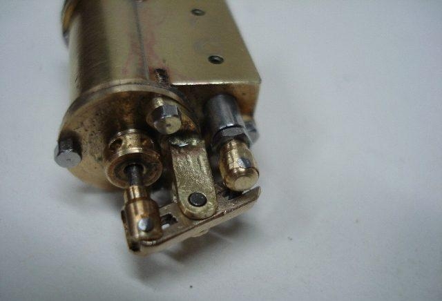

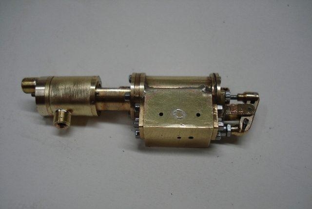

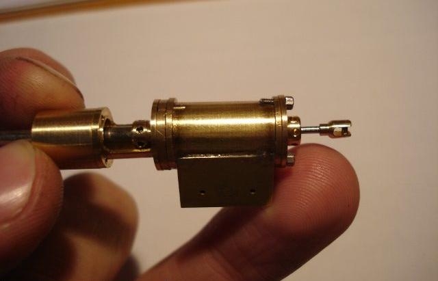

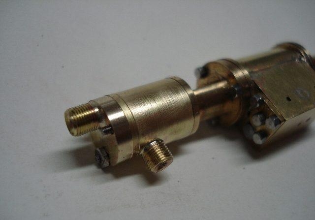

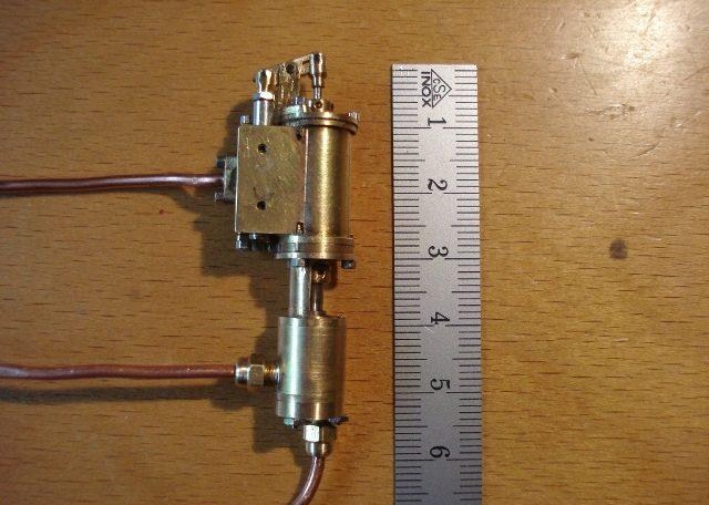

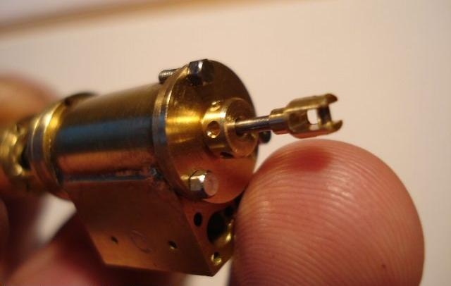

  • Hier ist die Pumpe beinahe fertig; ein paar Kleinigkeiten fehlen noch:

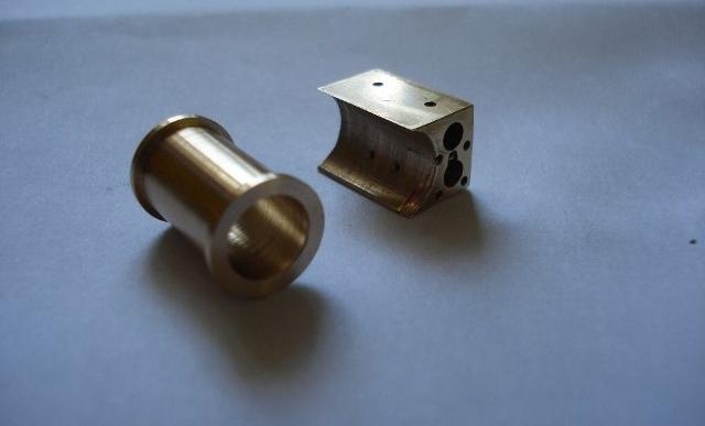

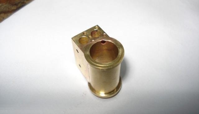

    Auf diesem Bild sieht man den Pumpenzylinder, in dessen Wand auch die zwei Rückschlagventile eingearbeitet sind, deren Sitz sich aber im Boden der Pumpe befindet:

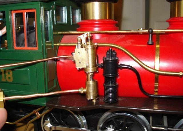

    Zwei Fotos um einen Grössenvergleich zu geben: (Die Pumpe hat 58 Höhe, obwohl das auf dem Foto anders aussieht; kommt davon wenn man mit der Kamera so nah ans Zeug muss...)
    Hier neben der Luftpumpe meiner LGB-Mogul:
