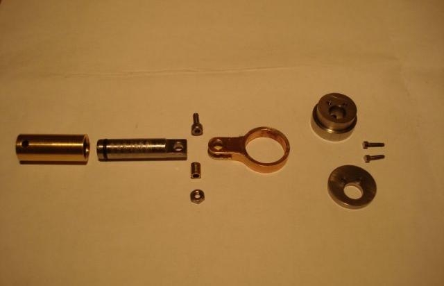

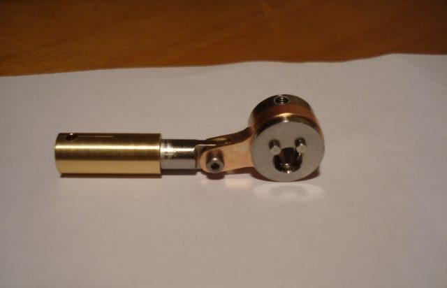

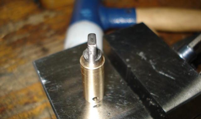

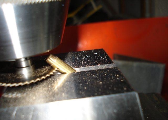

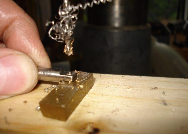

    Mangels Fräse werden die Flächen am Pumpenkolben gesägt:

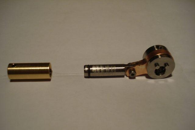

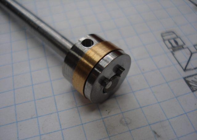

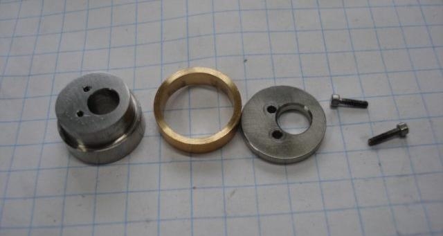

    Hier ist der Kolben bis auf die Bohrung fertig und bereits im Pumpenzylinder:
    Dann noch die Bohrung welche dann das Lager zum Excenter wird:

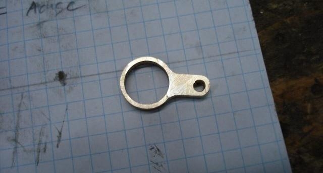

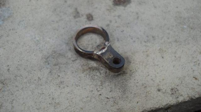

    Nur einen Ring kann man nicht mit einem Kolben verbinden...; hier gerade beim Löten
    Und nun fertig verputzt:
    Sieht doch schon ziemlich gut aus, nicht?
    Gruss Florian (Fortsetzung folgt)

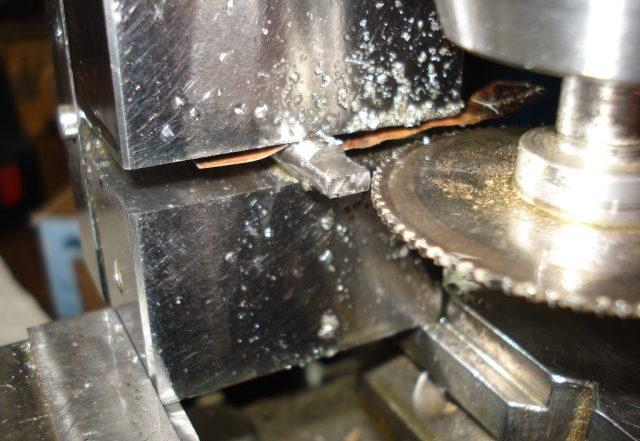

  • Weiter gehts:

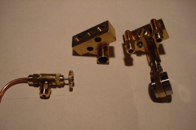

    Jetzt fehlt noch der eigentliche Pumpenkörper:
    Der hier bereits am entstehen ist:

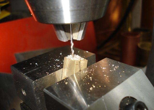

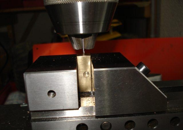

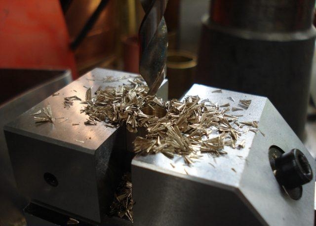

    Dann werden hier die einzelnen Kanäle in den Pumpenkörper gebohrt:

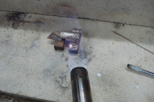

    Und schliesslich wird alles mit Silberlot verlötet:

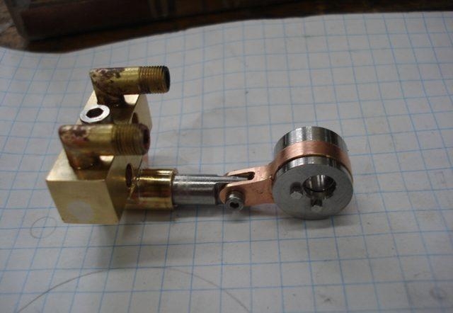

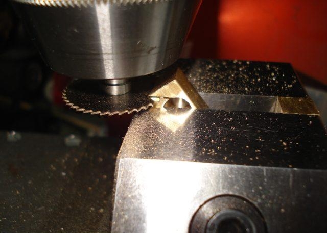

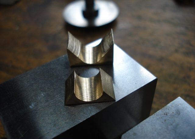

    Um die Pumpe anzuschliessen, braucht es Verschraubungen. Ich hab diese aus Platzgründen an Winkelstücke gemacht, welche in die Pumpe geschraubt werden. Hier der erste Schritt zum Winkelstück:
    Nach dem Löten, im bekannten "Tiger-Look":

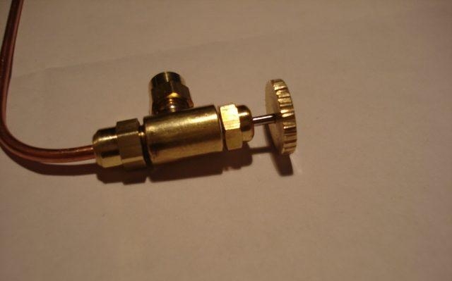

    Wie ihr vielleicht bereits wisst, sollte man bei einer Achsspeisepumpe ein Bypass-Ventil einbauen. Dieses ist auch ein Eigenbau von mir, den Bau hab ich aber nicht separat dokumentiert:
    Und auch mir passieren mal Fehler. Hier war es ein Überlegungsfehler beim Funktionsprinzip der Pumpe. Schlussendlich hatten beide Ventile geschlossen, wenn ich die Pumpe reingedrückt hab und geöffnet, wenn ich sie rausgezogen hab...
    Somit wär die Pumpe fertig gebaut. Dieses Exemplar hab ich für Janosch gebaut, welcher diese Pumpe nun in seiner Br 71 verbaut hat. (Und wie ich gehört habe, ist er damit bestens zufrieden).
