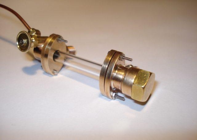

    Wieder mal was aus meiner eigenen Fertigung. Bei diesem Beitrag geht es um einen Wasserstand.
    Das Endprodukt wird dann ungefähr so aussehen (auch einer aus meiner Fertigung):

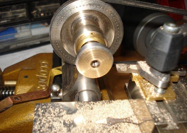

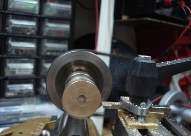

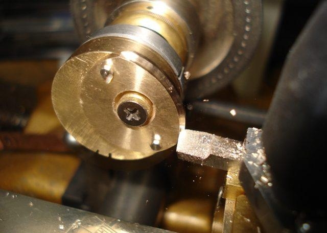

    Hier werden gerade alle vier vorgedrehten Scheiben auf meiner Uhrmacherdrehbank auf exakt gleiche Dicke abgedreht. Gleichzeitig erreiche ich auf der Uhrmacherdrehbank auch noch sehr schöne Oberflächen:

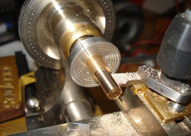

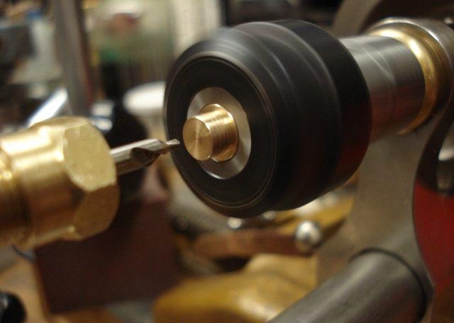

    Dann wird hier gerade der Gewindestutzen auf 6mm Durchmesser gedreht, damit ich nachher ein MF6 Gewinde draufschneiden kann.

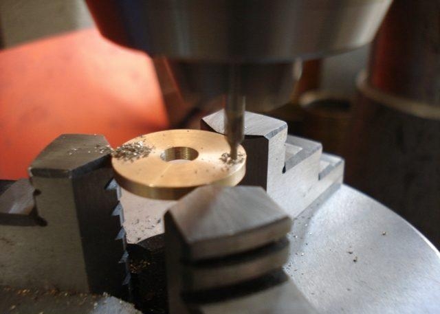

    Und dann noch das Bohren der beiden Löcher in die Scheiben:

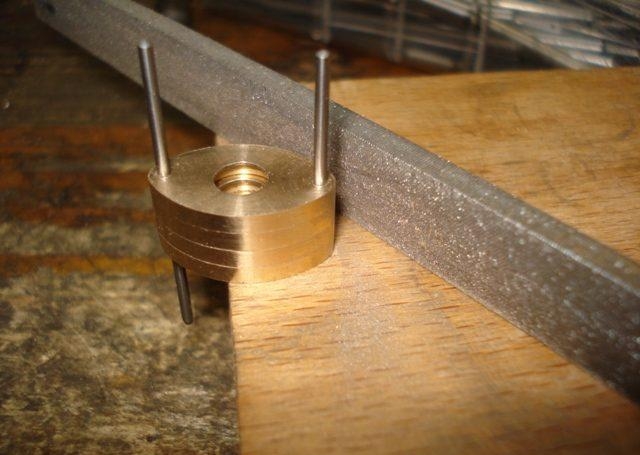

    Jetzt werden die Scheiben abgedreht, sodass sie schlussendlich eine Ovale Form bekommen:
    Mit der Feile hab ich dann die Ecken verrundet:

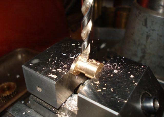

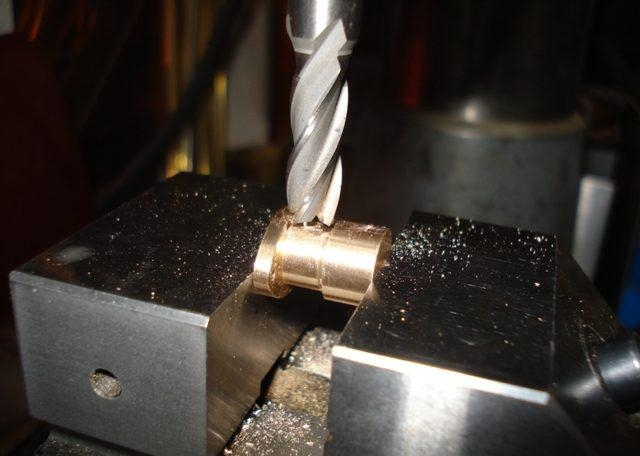

    Danach kommen die Bohrungen in die Glasträger, um die Gewindestutzen einzulöten.
    Zuerst wird mit einem Fräser eine Fläche eingestochen, um leichter anbohren zu können:

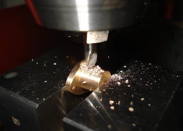

    Nun bohr ich mit dem Zentrierbohrer eine Zentrierung rein, damit das Loch sicher auch dahin kommt, wo ich es will:
    Das sieht dann so aus:
    Schlussendlich bohr ich dann noch das Loch, wo der Zapfen vom Gewindestutzen zum Verlöten reingesteckt wird:

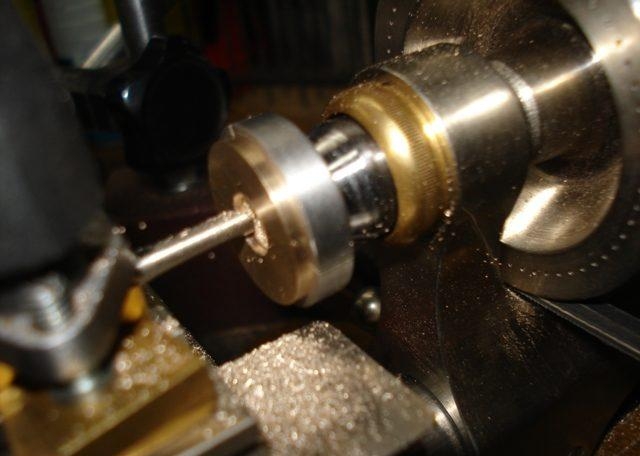

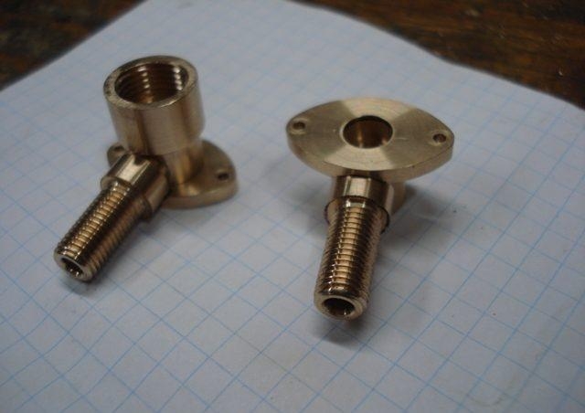

    Als nächstes werden die Gewindestutzen durchbohrt. Hier gerade beim Anzentrieren. Danach hab ich dann das Gewinde auf den Stutzen geschnitten.

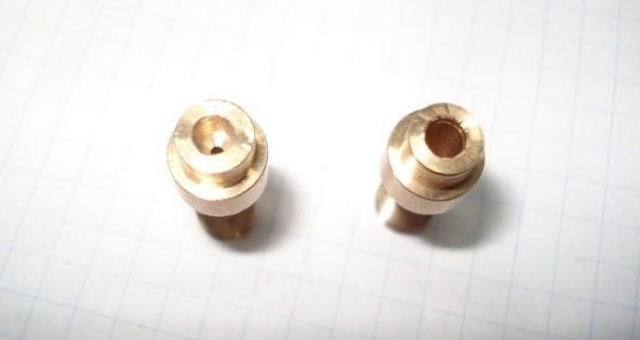

    Wie ihr sehen könnt, haben die beiden Gewindestutzen unterschiedliche Bohrungen erhalten. Der rechte ist für oben gedacht und hat eine 3mm Bohrung. Der links aber hat aber eine 1mm Bohrung. Dies hat den Zweck, dass das Wasser im Wasserstand nicht auf jeden kleinsten Druckunterschied reagiert, da das Wasser nun durch eine Drosselstelle strömen muss. Wenn man diese Drossel weglässt, dann kann das Wasser bis zu 1 cm Pendeln, wenn es im Kessel siedet und die Dichte durch Dampfblasen kurzzeitig verändert wird.
    Vom Durchbohren und auf Durchmesser drehen der eigentlichen Körper des Wasserstands hab ich leider keine Bilder gemacht, ich war so in meine Arbeit vertieft...

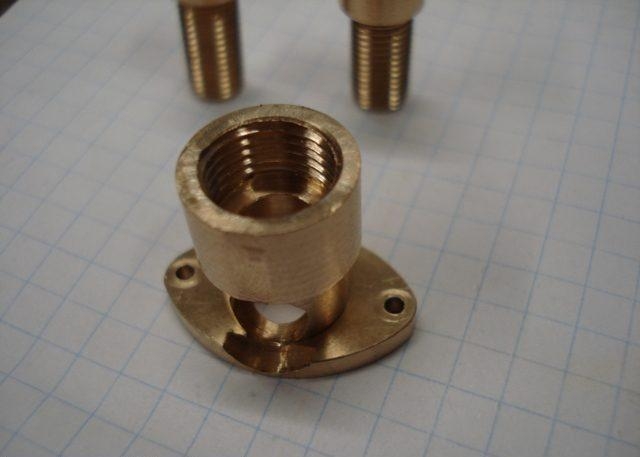

    Hier nun nach dem Gewindeschneiden für die Verschlussschraube am oberen Teil:
    Und so sehen die paar Teile nun aus; beinahe bereit zum Löten abgesehen vom Ablassventil.

  • Hallo Pal
    Dieses Innengewinde dient zum Verschluss des oberen Teils. Irgendwoher muss man ja das Röhrchen einschieben können und deshalb macht man auf einer Seite ne Öffnung. Diese wird dann mit der Schraube Verschlossen, welche obendrauf einen Sechskant hat. Vielleicht schaust du zu stark ins Detail? ;)
    Das Gewinde wurde entgegen den Vermutungen von Hand geschnitten. Und zwar hab ich zwei G 1/8tel Gewindebohrer, welche ich bei einer Firma erhalten hab. Die verwenden Gewindebohrer in ihren Maschinen und wechseln sie nach einer gewissen Zeit aus. Auf jeden Fall hab ich einen Gewindebohrer vorne gekürzt, sodass praktisch nichts mehr vom Anschnitt übrig ist. Daher kann ich dann beinahe bis zum Grund der Bohrung ein Gewinde erstellen (zuerst mit dem normalen Gewindebohrer, dann mit dem gekürzten)

  • Zitat von Christian
    Du wirst doch nicht sagen wollen, dass Du das Gewinde so ganz freihändig geschnitten hast, ohne Führung, oder doch...?
    Hallo Christian
    Natürlich nicht.
    Ich hab das Teil, welches das Gewinde erhalten hat, in eine ER Spannzangenaufnahme gespannt (hinten an der Spannzange ein gleichdickes Stück reingetan wegen der kurzen Einspannung) und dann in den Schraubstock genommen. Den Gewindebohrer in die Bohrmaschine gespannt und dann das Bohrfutter von Hand gedreht. So hab ich den Anschnitt gemacht. Nachher hab ich die ganze Sache ausgespannt und in der Luft weitergeschnitten. (das Spannzangenfutter hat zwei Flächen damit ich mit nem Schlüssel gegenhalten kann)
