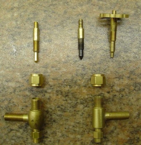

Regner Gas- und Dampfhahn
  • Ich möchte einmal auf den Unterschied zwischen Regners Dampf- und Gashahn hinweisen ...
    Links im Bild der Dampfhahn mit dem olivenförmigen Körper und rechts der Gashahn mit geradem Körper (links alte und rechts neue Spindel)
    Deutlich zu sehen ist die unterschiedliche Steigung des Spindel-Gewindes - links M4 und rechts M4x0,35
    Das werden jetzt sicher sehr viele wissen - vielleicht wissen aber wenige, dass früher etliche Regner-Loks - so auch meine Frieda - mit einem Dampfhahn mit Feingewinde (M4x0,35) - also eigentlich einem Gashahn - geliefert wurden.
    Dieser ist zwar als Dampfhahn durchaus brauchbar, solange man den Dampf mit der Hand regelt. Für einen Servobetrieb ist er allerdings untauglich, da der Regelweg durch das Feingewinde viel zu groß ist - in diesem Fall muss der Hahn ausgetauscht werden.
