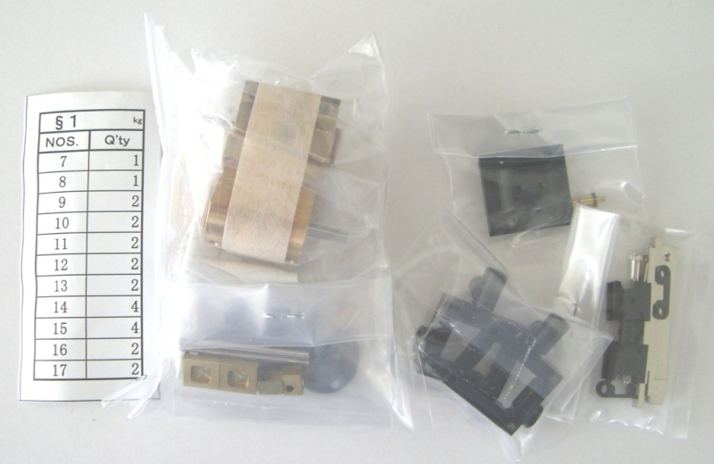

    Der Karton enthält wie gewohnt die Teile sorgfältig In Papier und in viele PE-Tütchen verpackt, alles in 13 Baugruppen sortiert und gut beschriftet. Die Bauanleitung kommt leider ohne die bewährten Explosionszeichnungen aus, dafür hat man die Anleitung auf 70(!) Seiten im ungewöhnlichen B4 Format aufgeblasen, mit vielen S/W-Abbildungen und Beschreibungen, deren Sinn sich nicht immer erschließt. Dennoch, man kann damit arbeiten, ein Anfänger aber wäre ordentlich gefordert.

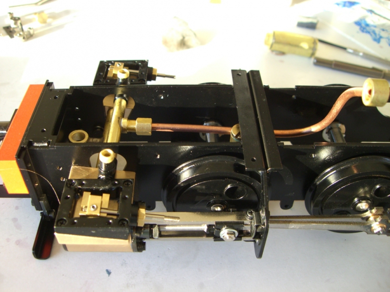

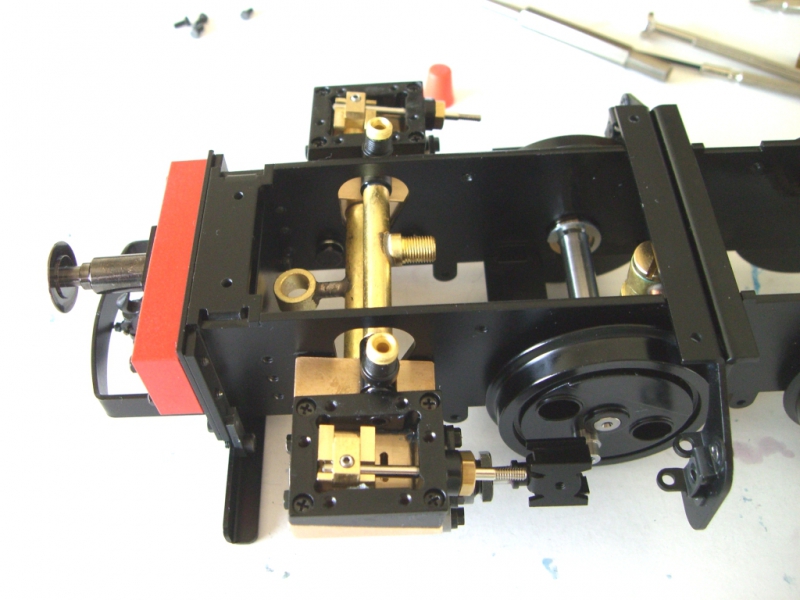

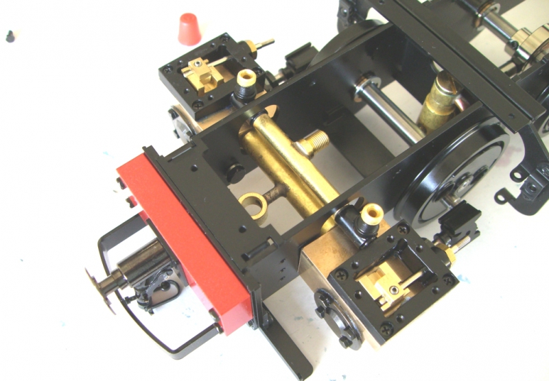

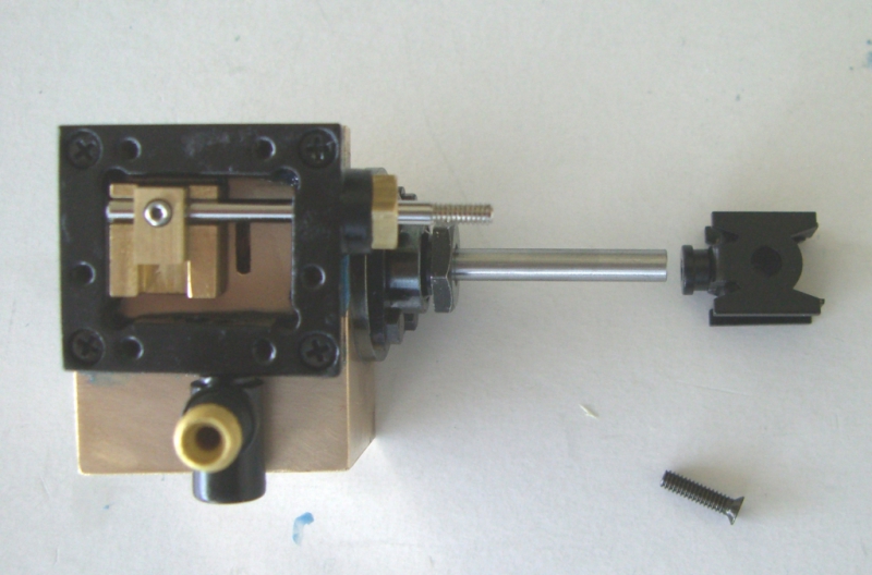

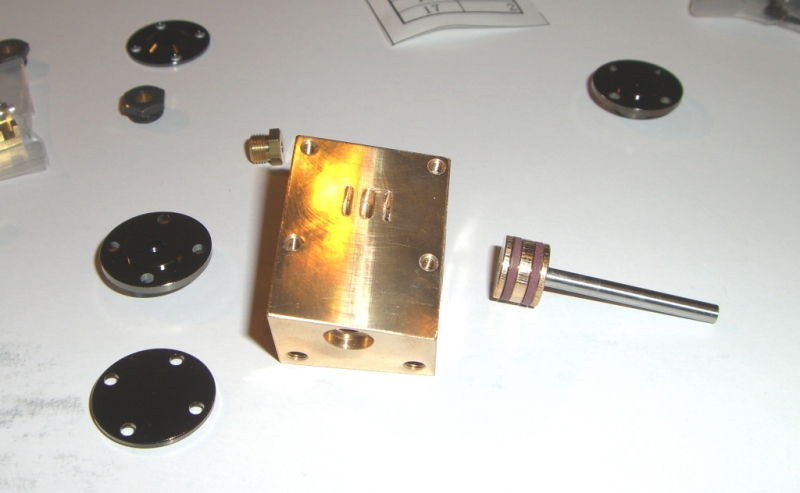

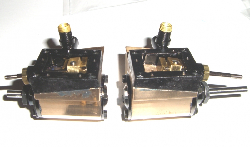

    Zylinder
    Ursprünglich als Gußteil vorgesehen, nun aus Bronze sehr schön maschiniert, 10x13mm Bohrung/Hub, Kolben aus Bronze mit Kunststoffkolbenringen, bereits auf die Kolbenstange montiert. Schieberspiegel schon hervorragend glatt, nur kurz auf 1000er Papier naß abgezogen, dabei auch die Öffnungen im Spiegel schwach entgratet. Zylinderdeckel ebenfalls aus Bronze, dunkel verchromt, werden ohne Dichtung (nur etwas Silicon) montiert. Auf den Lagerdeckel werden zwei „Brillen“ mit aufgeschraubt, deren Aussparungen nehmen später die Kreuzkopflineale auf. Ebenso werden Schieberkasten und Deckel dichtungsfrei, nur mit Silicon montiert. Der Schieberkasten hat getrennte Eingänge für Dampf und Zylinderöl, welches aus einem nichteinstellbaren, sehr kleinen Verdrängungsöler (gschätzt 4ml Inhalt) kommt. Die Muschelschieber werden über ein Schieberplättchen, befestigt mit einer rostfreien Madenschraube auf der Schieberstange, geführt. Die Schieberstange ist zweigeteilt und wird über eine Muffe verbunden (Loctite, kein links/rechts Gewinde). Stopfbuchsen für Kolbenstange und Schieberstange werden mit je einem Viton-O-Ring gedichtet. Bei der Schieberstange ruhig auf Anschlag festziehen, bei der Kolbenstange 1,5 Umdrehungen Spiel lassen, ggf. später nachziehen, wenn sich der O-Ring gesetzt hat. Die Zylinder haben keine Entwässerung, sodnern spucken geräuschvoll in den Kamin.
    Schade, daß die Schieberkastenabdeckung waagrecht ausgeführt ist und nicht vorbildgerecht nach vorne abfällt. Das läßt sich wohl später mal mit einem keilförmigen Aufsatz (MS Frästeil) auf den Schieberkasten nachbessern, da sind die Bastler gefordert.
    Kreuzkopf
    Simple Konstruktion, bestehend aus zwei Teilen, einem inneren Teil, das zwischen die Lineale passt und einem umgebogenen, U-förmigem Blechteil, welches die seitliche Führung übernimmt. Auf der Innenseite des Blechs Gewinde geschnitten (so geschätzt 1,5 Gänge), welches den Bolzen fixiert. Befestigung des Kreuzkopfs direkt Stirn an Stirn mit der Kolbenstange ohne Führung mit einer M1,7 Schraube (Loctite) – alles in allem eine nicht überzeugende Konstruktion, die man wohl aus Kostengründen gegenüber einem Frästeil vorgezogen hat. Die Lineale, vorne am Kolben nur eingesteckt, werden hinten nur mit recht kurzen 2,5mm Schrauben gehalten, ggf. Schrauben von 3-3,5mm Länge verwenden, dürfen aber innen nicht überstehen – der Kreuzkopf schlägt sonst an.
    Treib-und Kuppelstange aus Edelstahl mit Bronzebuchsen. Entgraten der Stangen notwendig.

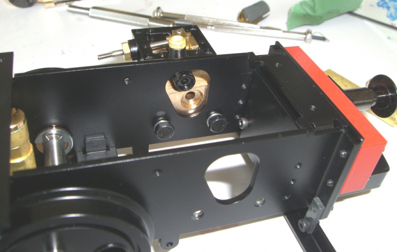

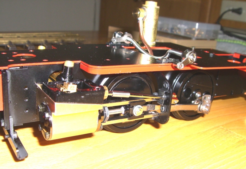

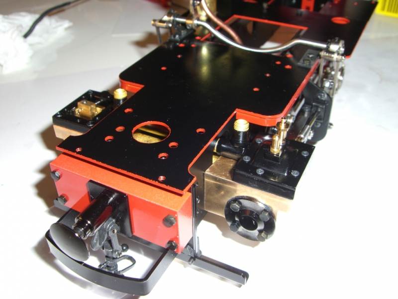

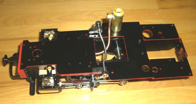

    Rahmen
    Aus 1,7mm Stahlblech, sauber gelasert, geschweißt und lackiert, macht einen steifen Eindruck.
    Radsätze

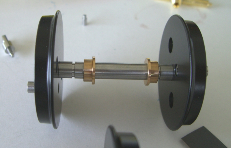

    Scheibenräder mit Durchbrüchen, sehr schön aus MS, schwarz lackiert, bereits auf geschliffene 6mm-Achsen aufgezogen, daher keine 90o-Ausrichtung notwendig. Gelagert in akkuraten Bronzebuchsen, Sicherung der Lager auf der Welle durch E-Ringe. Achsen ungefedert und nicht elektrisch isoliert. Die fehlende Isolierung mag dort Probleme aufwerfen, wo man Mischbetrieb fährt oder Weichen über die Gleise versorgt und gesteuert werden. Die Radlager schnappen stramm in die Rahmenwangen. Satter Lauf.
    Vordere Pufferbohle

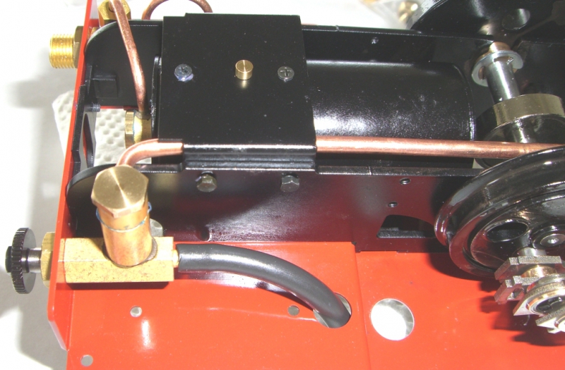

    Mittelpuffer aus dunkel verchromter Bronze, etwas zu stark glänzend, gefedert, ebenso gefederte Hakengarnitur, deren Spindel leider nicht funktionstüchtig ist.
    Hinter der Pufferbohle, innen im Rahmen sitzt ein 70g Gewicht, entgegen der Anleitung nicht mit den Kreuzkopfschrauben – diese erreicht man später nicht mehr – sondern mit Inbus oder Sechskantschrauben befestigen. Als Mutter dient der LGB-Flaschenöffner, läßt man diesen weg, besser direkt die Schrauben von vorne einsetzen. Es empfiehlt sich, auch die hintere Pufferbohle etc. gleich und nicht später wie in der Anleitung zu montieren, da man in diesem Stadium besser rankommt. Ursprünglich gab es vier weitere runde Gewichte vorn im Rahmen, diese entfielen, da die neuen Zylinder laut Aussage von Aster genügend Zusatzmasse mitbringen.

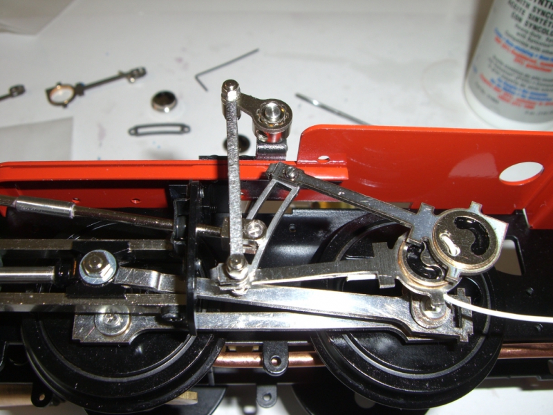

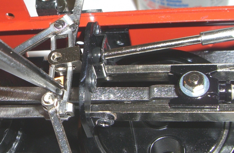

    Steuerung

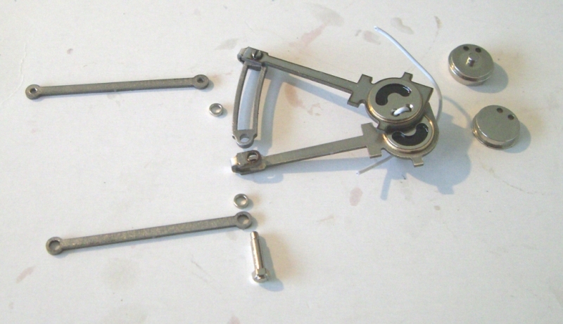

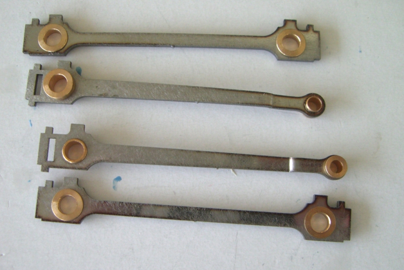

    Stephenson Exzentersteuerung, alle Exzenterstangen sehr akkurat mit Bronzelagern versehen. Die Montage geht leichter als man denkt, vor allem, wenn man die wenig hilfreiche Anleitung ignoriert:
    Zuerst kommt auf die hintere Achse die Gegenkurbel (Edelstahl, gelasert, bitte entgraten, ggf. Vierkantbohrung vorsichtig nacharbeiten). Kurbelzapfen ist unten, große Bohrung der Gegenkurbel zeigt nach vorn, mit Schraube (Loctite) und Kragenring auf der Achskurbel befestigen. Durch den Vierkant ist die Position der Gegenkurbel eindeutig festgelegt, keine mühevolle Einstellung erforderlich.
    Die innenliegende Exzenterscheibe hat einen Achsstummel, der später in die o.g. „große“ Bohrung der Gegenkurbel kommt sowie zwei Bohrungen mit M1.7 Gewinde.
    Die aussenliegende Exzenterscheibe hat keinen Achsstummel, zwei angesenkte Bohrungen ohne Gewinde. Am besten verbindet man zur Montage beide Scheiben mit einem weichen Draht durch die Bohrungen.
    Nun geht es an die Exzenterstangen. Die rechtwinkligen „Ecken“ hinten zeigen immer nach oben. Die Stange auf dem außenliegenden Exzenter ist am vorderen Ende nach innen gekröpft und hat innen ein Gewinde am abgekröpften Ende. Die innenliegende Stange ist nach außen gekröpft und hat zwei Bohrungen ohne Gewinde (Bohrungen hatte ich mit 2mm nachgerieben, da etwas stramm).
    Die Schwinge – oberes Ende - in der außenliegenden Stange verschrauben, danach auch das untere Ende in der vorderen Stange – Reihenfolge Bolzen, vorderes Hängeeisen ohne Gewinde, Distanzhülse, Schwinge, Distanzhülse, hinteres Hängeeisen mit Gewinde.
    Inneres Hängeeisen oben an der Umsteuerung provisorisch festschrauben, ebenfalls unten an der Schwinge, Lok auf die Seite legen und mit einer Pinzette den Schwingenstein einsetzen und verschrauben, vorher natürlich die Schieberstange entsprechend positionieren. Danach äußeres Hängeeisen verschrauben.
    Nun den Haltedraht aus den Exzenterscheiben entfernen, die Scheiben ausrichten und auf der Gegenkurbel verschrauben – fertig! Die andere Seite analog montieren! Alle Schrauben an beweglichen Teilen mit Loctite montieren.

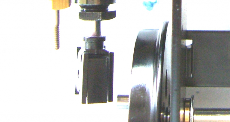

    Einstellung der Schieber sehr einfach, man kann dies auch später korrigieren, da man die Schieberdeckel jederzeit ohne großen Aufwand demontieren kann.

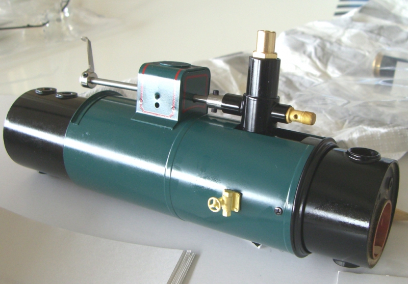

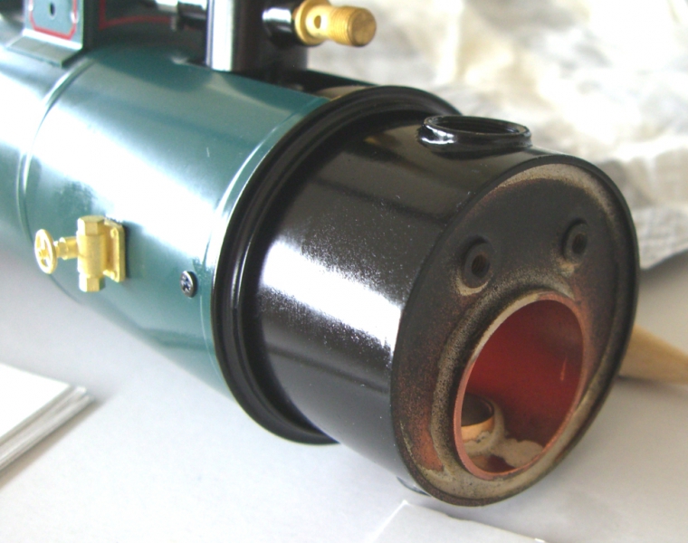

    Kesselmontage

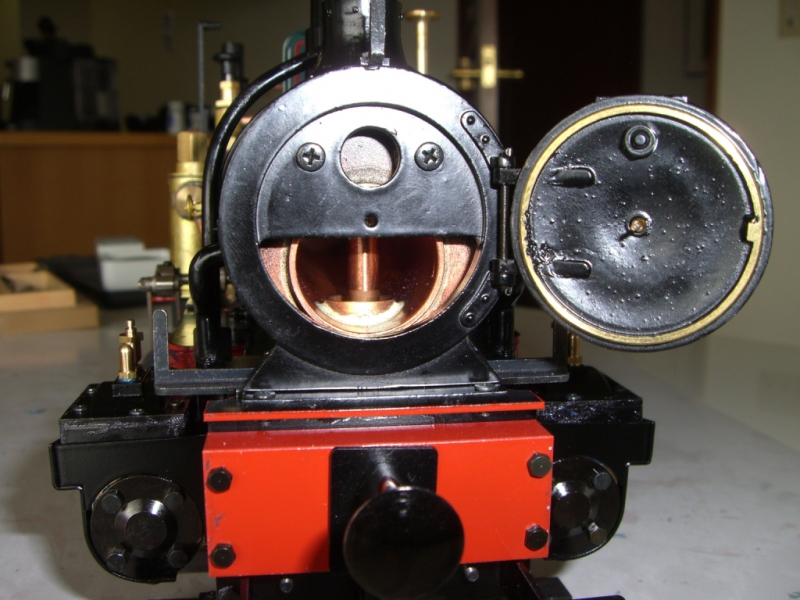

    Unkompliziert. Der einzügige Kessel ist aus Kupfer, Durchmesser 40mm, reicht bis nach vorne, die Rauchkammer ist eigentlich keine! Dampfabnahme oben am Dom über seitliche Leitungen, vorbildgerecht ohne Überhitzer. Die Dampfleitungen werden dabei mit der flachen MS-Mutter 7-5A befestigt (2,0mm), alle anderen beiliegenden Muttern haben die Stärke 2,5mm (7-5B).
    Der grüne Kesselmantel wird vorne von einem Ring, der den Kessel umschließt, gehalten. Beim Aufziehen des Rings kann man leicht den Kessel verkratzen, aufpassen!

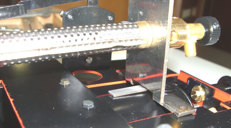

    Lochbrenner aus Edelstahl, zwei runde Gastanks – das hätte man mit rechteckigen Tanks besser und platzsparender lösen können. Der größere, unten liegend Tank ist in Langlöchern befestigt, wenn man ihn nach oben schiebt, berührt er ein Wärmeübertragungsblech und dient als Warmtank, speziell bei Temperaturen unter 15 C.

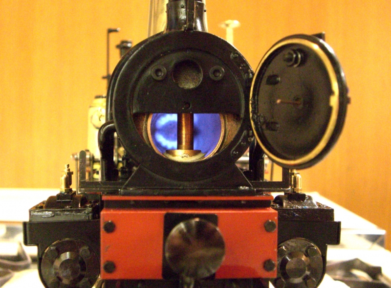

    Der Brenner wird durch die Rauchkammertür gezündet, brennt am Anfang etwas unruhig, aber dann mit wenig Geräusch und schönem gleichförmigen Flammenbild. Die Rauchkammerabdeckung musste mit der Feile etwas nachgearbeitet werden, da sie sonst nicht in den Kessel passt.

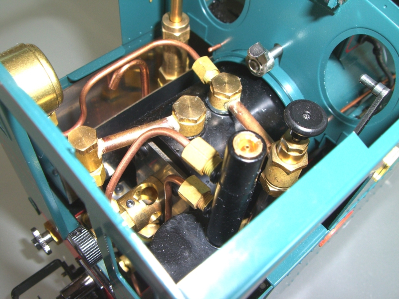

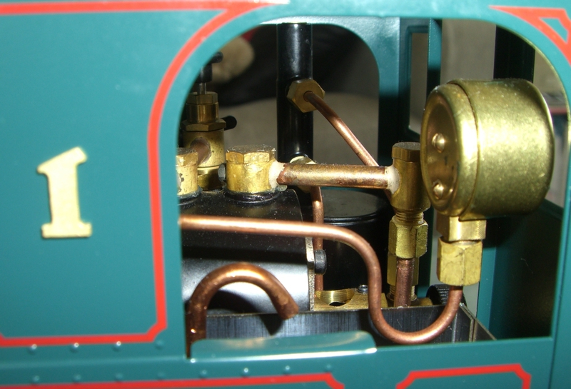

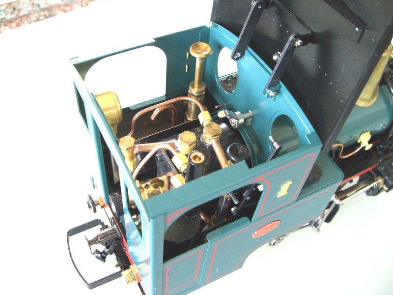

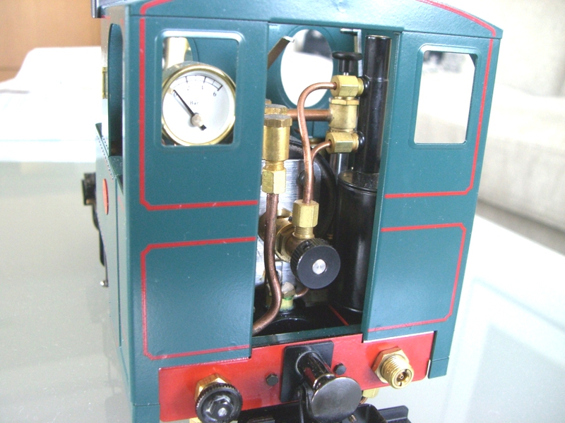

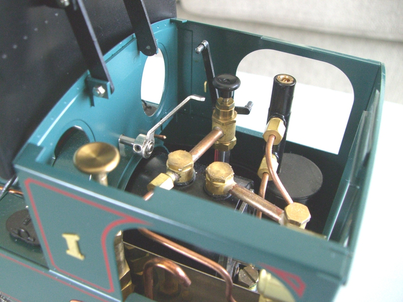

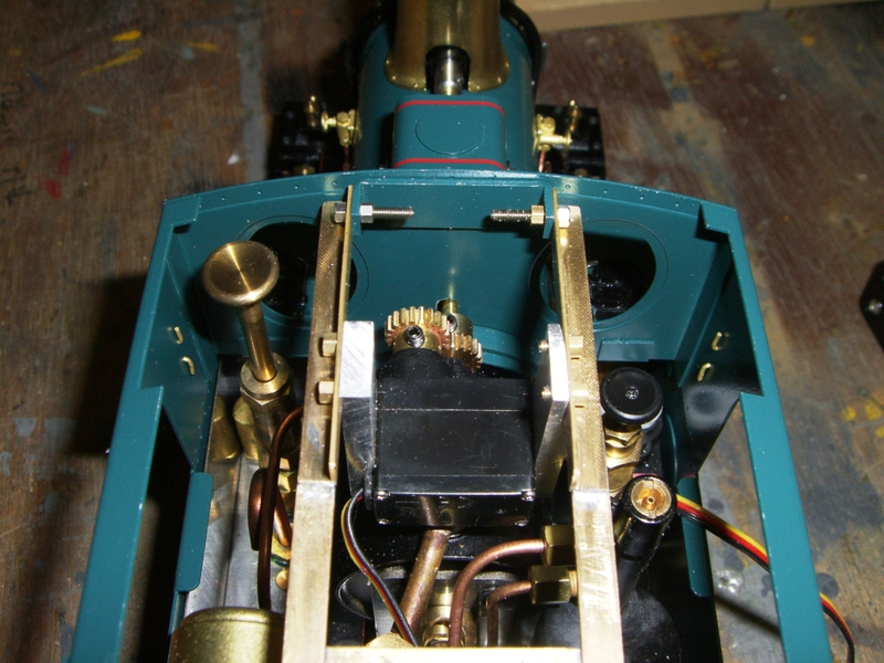

    ich wurde von einem netten Schienendampfer gebeten, Fotos aus dem Innern des Führerhauses einzustellen, was ich gerne mache:
    Fotos/Bauteile/Armaturen sprechen wohl für sich selbst, aber falls noch Fragen offen sind, gerne werde ich antworten.
  • Ja, Simon,
    die Lok hat zwei Gastanks, ist Dir sicher im Text oben entgangen. Einer stehend in der rechten hinteren Ecke, der andere hinten/unten mittig liegend. Aus meiner Sicht konstruktiv kein grosser Wurf...

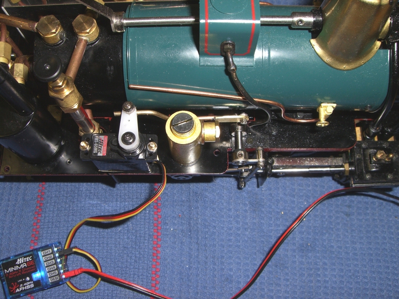

    inzwischen bin ich dabei, die Krauss auf RC umzubauen. Aster empfiehlt hierzu, einen der beiden Gastanks auszubauen, um Platz zu gewinnen. Meines Erachtens nicht nötig, da der Platz, wenn auch knapp, ausreicht. Ziel war, möglichst wenig konstruktive Änderungen - Löcher bohren etc. - vorzunehmen, um einen Rückbau auf manuellen Betrieb ohne sichtbare Veränderungen zu ermöglichen.

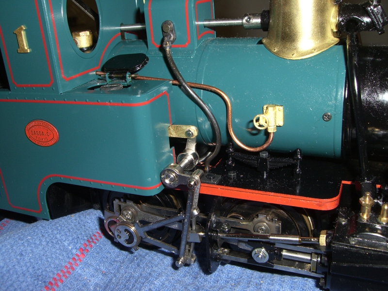

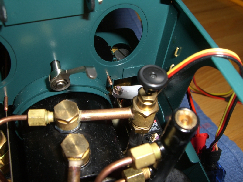

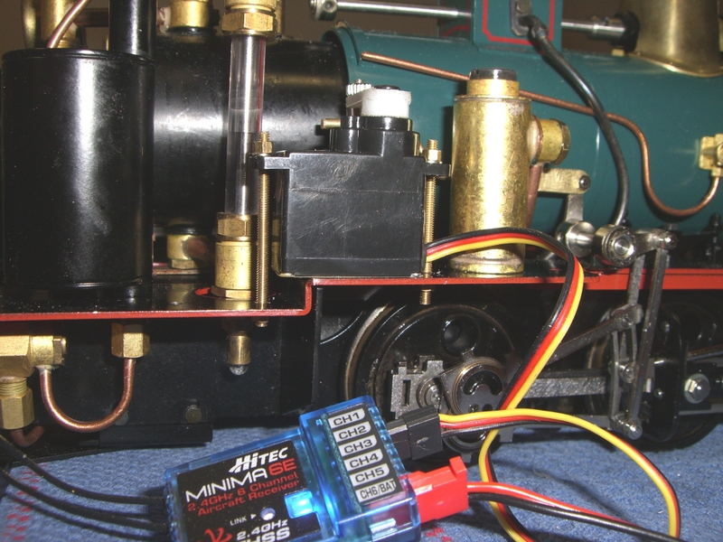

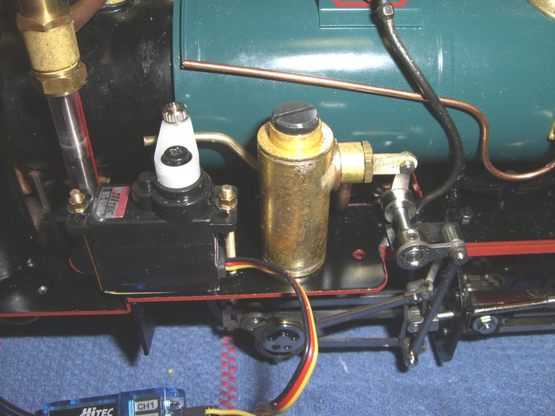

    Umsteuerung:

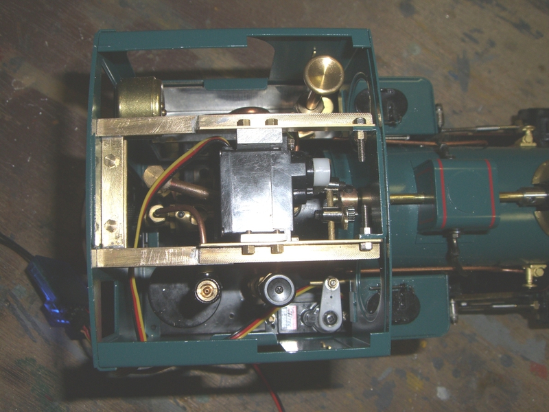

    Das Servo (Hitec HS-65MG) findet auf dem Umlaufblech Platz, neben dem Öler. Neben dem Öler Bohrung mit Gewinde M2 angebracht, Servo mit Gewindestangen befestigt, die hintere Bohrung ist bereits vorhanden. Übertragung vom Servohorn auf die Umsteuerung mit abgekröpfter MS-Stange 2mm/MS-Flachmaterial mit Bohrung.

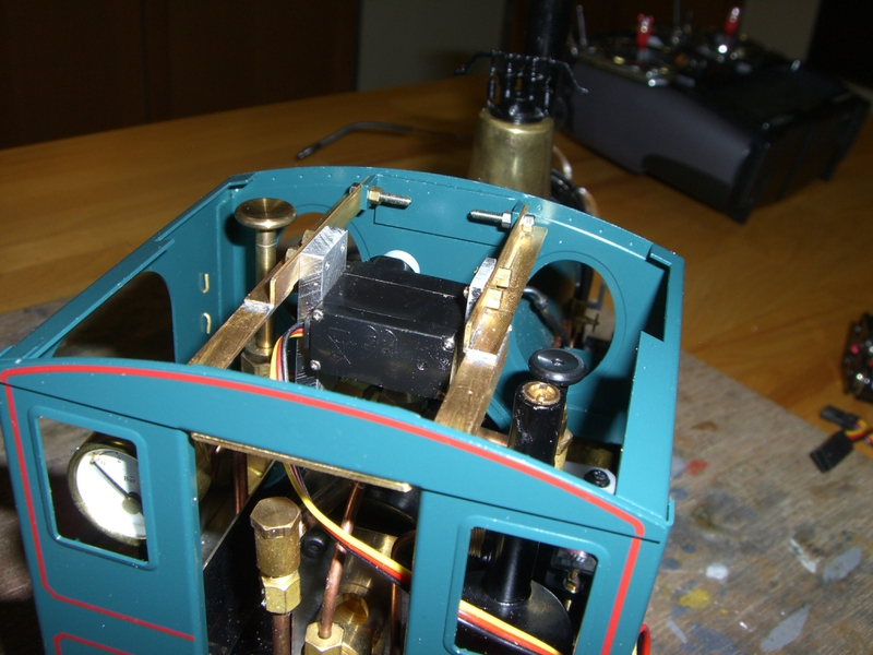

    Danach ging es innen weiter. Die Welle des Dampfhahns liegt dicht über dem Kessel, der weit in das Führerhaus hineinragt. Zunächst wurde als Halter für das Servo eine Hilfskonstruktion aus MS-Profil 5x5x1mm weich zusammen gelötet. Vorne wird diese Halterung an den Ösen der Dachbefestigung (diese muß man später etwas anpassen) verschraubt. Hinten liegt die Halterung auf einem kleinen Falz über der "Tür" auf und wird von unten mit zwei Schrauben geklemmt. Das Servo selbst wird über zwei Alu-Halterungen befestigt, die Anlenkung an den Dampfregler über Hebel - da muß man etwas ausprobieren...
    Das Servo ist ebenfalls ein Hitec HS-65MG. Als Empfänger nehme ich einen Hitec Minima 6E, welcher wenig Platz einnimmt, die Akkus, 4xEneloop werden auf den Gastank hinten rechts senkrecht gestellt.
    Die Funktionsprobe war schon mal positiv, nun muß sich das natürlich im Fahrbetrieb bewähren.

    ja, der Knopf auf dem Wasserstand betätigt durch Drücken ein Abblasventil, um den Wasserstand gelegentlich lesbarer zu gestalten - na ja, das Ergebnis überzeugt nicht so richtig....
    Vielleicht noch als Info für Deinen geplanten RC-Einbau: Ursprünglich hatte ich eine elegante Lösung über Zahnräder angestrebt, hatte extra ein Zahnrad mit der Fräse so bearbeitet, daß es kraftschlüssig auf den Servo-Abtrieb passt, aber die Dampfhahnwelle ist so schlecht gelagert, daß sie unter Last zu stark seitlich ausweicht.
    Bei der klassischen Hebelanlenkung ist dieser Effekt nicht so spürbar, dennoch werde ich der Welle am Durchgang vorne an der Kabine gelegentlich eine Lagerbüchse verpassen.
    Mit den kleinen HS-65MG bin ich im Test sehr zufrieden, früher hatte ich die größeren HS-82MG verbaut.
