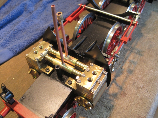

    Hr. Wyrwich von WYKO hat dann meine S 3/6 ( er lieferte die BR 96 auf seiner Ferienfahrt in den Süden aus bei mir) gesehen und schmunzelnd gefragt, ob diese denn auch fahre, er würde diese umbauen und mit Flachschiebern ausrüsten. Nach dem ich meine Verblüffung überwunden hatte habe ich meine Märklin S 3/6 zu WYKO zum Flachschieberumbau gegeben. Beim abgemachten Abholtermin bin ich nach Jülich gefahren, aber mit gemischten Gefühlen, sind doch die zeitlichen Versprechen der Hersteller eher mit Vorsicht zu geniessen.
    Ich wurde sehr freundlich empfangen und siehe da, Hr. Wyrwich hatte die Lok genau auf diesen Termin pünktlich fertiggestellt :TOP :B :E .
    Wieder in der Schweiz wurde die S 3/6 sofort angeheizt und getestet. Sie ist nun dicht, braucht wenig Wasser und Gas läuft etwa 20 -25 Min ohne Wasser Nachspeisen. Gas ist sowieso genug da.

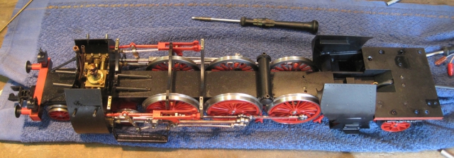

    Schon kommt das nächste Problem. Sie hat nun Kraft bis zum Ende mit den Teflonkolben und als Flachschieberlok. Aber nur 4150 Gramm reines Lokgewicht, also kaum Adhäsion. Ich habe die Lok nochmals teilzelegt und jeden erdenklichen Hohlraum mit Auswuchtblei gefüllt. Total 850 gr.. Jetzt wiegt sie genau 5 Kg. Sie zieht nun 24 Güterwagen auf meiner Teststrecke allerdings nur mit Schwung die Steigung hoch. Mit 14 Wagen kann ich auf meiner 18 Promillerampe jetzt sogar anfahren.

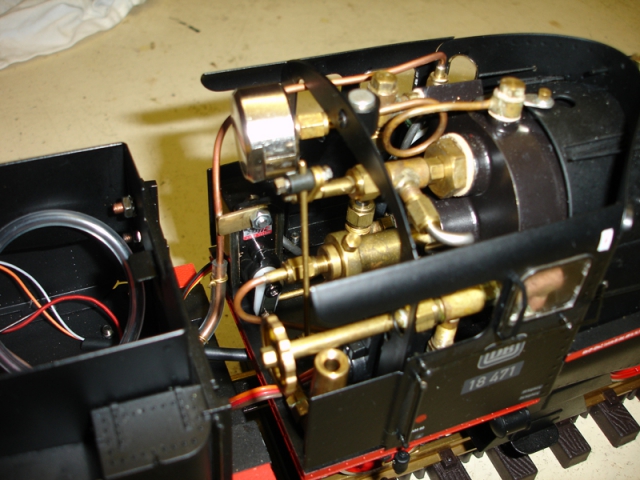

    Umbau Regner Gastank:

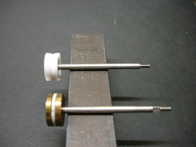

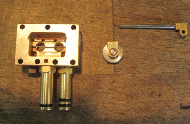

    Umbau Regner Teflonkolben:

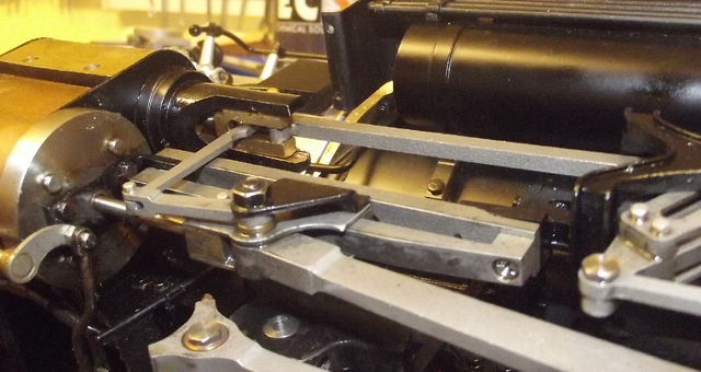

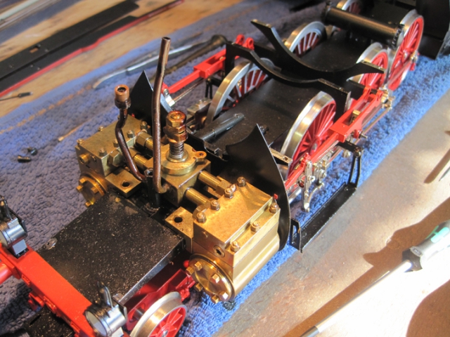

    Umbau WYKO auf Flachschiebersteuerung mit funktionierender Umsteuerung. Die Gegenkurbel wird im Originalzustand belassen. Die Schieberschubstange wird für die Vorwärtsfahrt in der Kullisse nach oben gestellt und nach unten für rückwärts.
    Die Lok hat nun sehr viel Kraft aber keine Adhäsion. Also mehr Gewicht rein überall da wo Platz ist. Total 850 Gramm

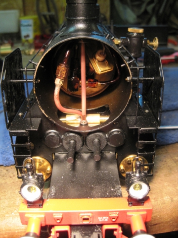

    Gratuliere zum Umbau ich freue mich, wenn Deine S3/6 nun den Erwartungen entspricht. Eine Frage habe ich noch: wie funktioniert bei Dir das Umsteuerventil? Hast Du da etwa auch was geändert wenn ja würde ich mich über ein par Fotos mit Beschreibung der Verbesserungen freuen.
  • Hallo Georg!
    Auf Deine Frage an Gerhard muss ich Dir antworten, weil ich die Maschine überhohlt habe.
    Ich habe das Ventil ausgebaut und die Dichtfläche mit der Fräse ganz fein überarbeitet.
    Da sieht man dann die Fehler die bei Märklin in das Ventil eingeschliffen wurden. Dann
    habe ich die Fläche neu abgezogen mit einem feinem Kreuzschliff. Weiters habe ich bei der
    Umsteuerplatte die Kanäle erweitert um den vollen Dampfdruck schon früher auf die Zylinder
    zu bekommen. Die Platte wird dann auch überschliffen. Bei der Märklinlok dient das Ventil
    ja nur zur Umsteuerung. Ich habe mit der Ventilandruckfeder kein Problem. Das Ventil ist ja
    eine Standartlösung ( Regner verwendet diese Lösung bei den Volldruckmaschinen und in
    abgewandelter Form auch bei den frühen Verbundmaschinen Tsssd und G 4/5 ). Allerdings
    muss ich dazusagen, die Flamme des Brenners gehört auf den Brenner, und nicht in die
    Rauchkammer wo sie die Federkraft durch ausglühen der Feder zerstört.

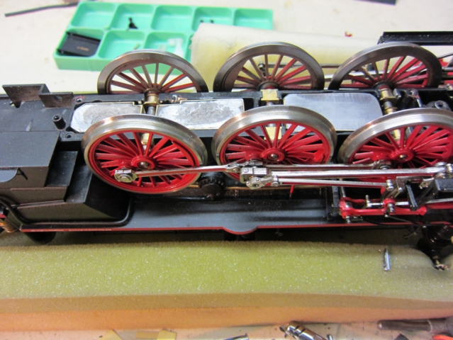

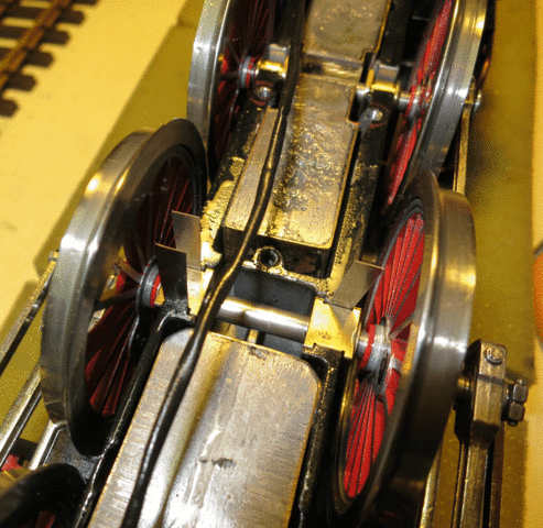

  • Hallo Dampffreunde
    Seit dem Umbau auf Flachschieber hat meine BR 18 viele Betriebs Minuten oder Stunden. Sie ist nun auch 10 Jahre in meinem Besitz und immer mal wieder angeheizt worden da Sie praktisch auf jedem Radius und jedem beliebigen Gleis fährt.

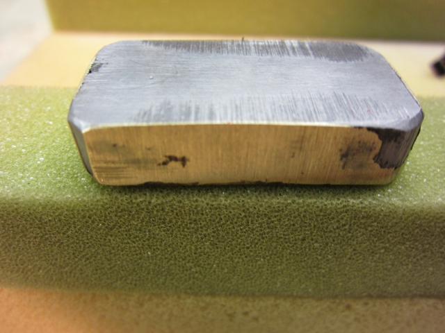

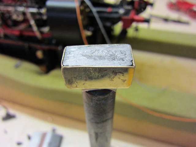

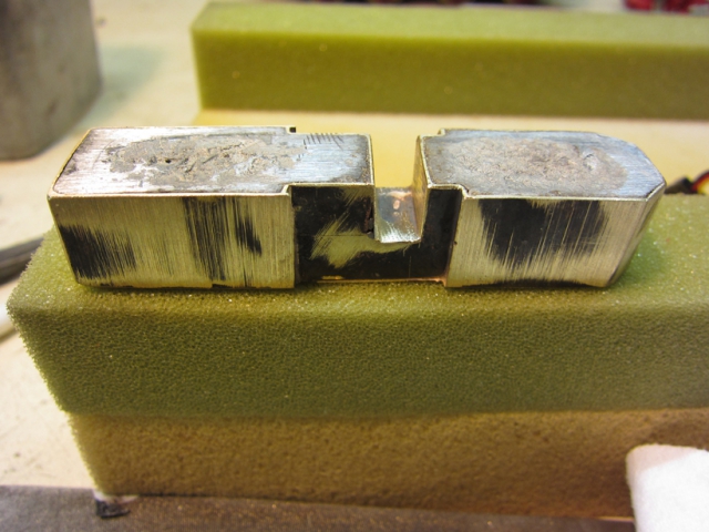

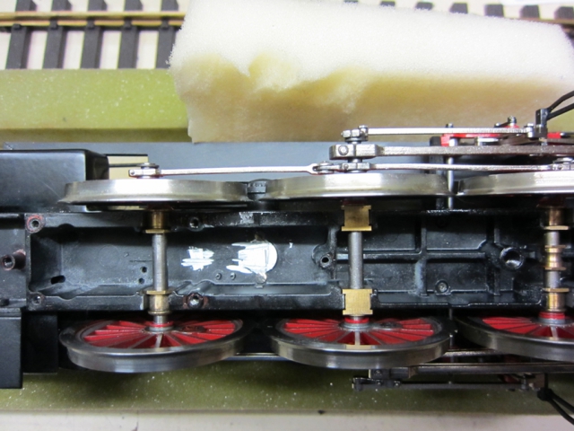

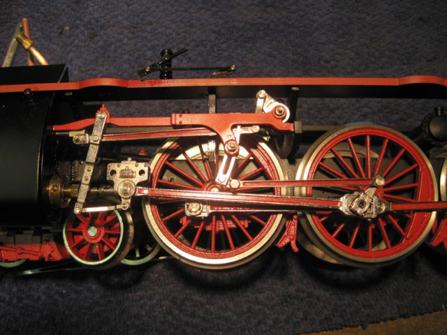

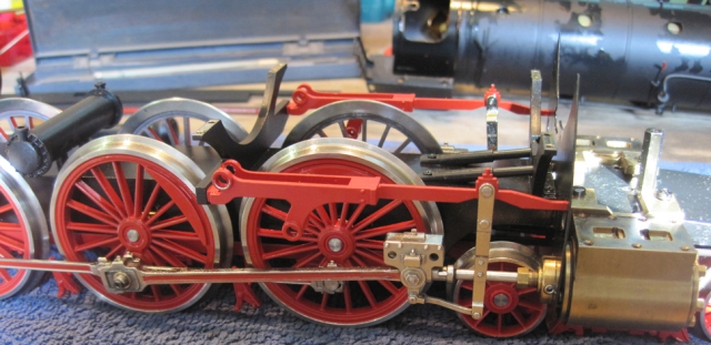

    Beim letzten Heizen habe ich festgestellt, dass der Spritzguss Rahmen bei den Achslager Führungen ausgeschlagen ist und deshalb die Kolben auf einer Seite angeschlagen haben im Zylinder.

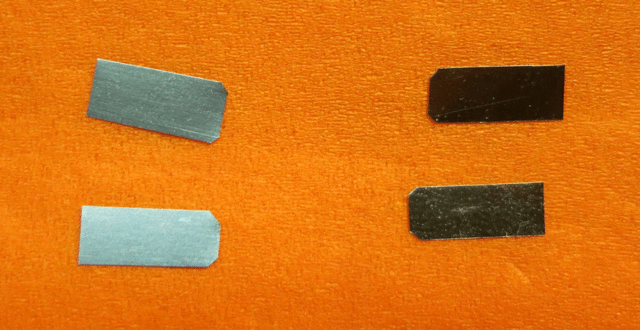

    Beim Dampftreffen in Meilen vor 2 Wochen hat mir dann Erwin angeboten mir Lehrenbänder zu schicken( Hier nochmals vielen Dank :E ). Ich habe diese zwischen die Lager und den Ramen gesteckt. Bei der Treibachse total 0,15 mm, bei der vorderen Kuppelachse total 0,10 mm alles beidseitig.
    Diese Reparatur ist sehr effizient genügt aber nicht gehobenen Ansprüchen das bin ich mir bewusst. Im Vordergrund steht für mich die Betriebstauglichkeit und das selber reparieren halt nach meinen Möglichkeiten.
    Anbei ein kurzer Film und ein par Fotos.

    bist Du sicher, dass die Steuerung stimmt? Ich kenne es bisher nur so, dass die Lok vorwärts fährt, wenn die Schieberschubstange unten in der Schwinge ist.
    Im Prinzip hast Du recht. Wenn die Lok von Kolben- (Inneneinströmung) auf Flachschieber (Außeneinströmung) umgebaut worden ist, ändert sich die Fahrtrichtung, wenn dieses nicht anderweitig kompensiert worden ist (z.B. Umlenkkanäle oder Gegenkurbel verstellen). Bei meinen K28 und K36 Lok´s von Accucraft ist das genauso (Flachschieber mit Kolbenschieberaussehen). Da die Voreilhebelgeschichte bei der Wyco S3/6 und bei meinen Accucraft Lok´s nur optisch, ohne Funktion mitlaufen, haben wir hier eine reine Volldruckmaschienensteuerung, wo solche Feinheiten uninteressant sind. Unangenehmer dürfte das bei echter Expansionssteuerung werden, da dann die Voreinströmung zur Nacheinströmung wird.
    Hier bei meiner K36 hab ich über das Problem lange gegrübelt, bis ich die gut versteckte, direkte Verbindung zwischen Schieber und Schieberschubstange entdeckte. Der Voreilhebel hat auch hier keine Funktion.
  • Hallo Dietrich Hallo Dampffreunde
    Ich freue mich, dass die verkehrte Steuerung jemandem aufgefallen ist. Wie Gerd schreibt ist die Märklin original eine Volldruck Maschine. Beim Umbau auf Flachschieber müsste die Steuerungs Kurbel von nacheilen auf voreilen gegenüber dem Kurbeltrieb verschoben werden. Da Märklin eine fixe Einrasterung eingebaut hat ist das umstellen der Gegenkurbel nicht möglich und die Lok fährt nun nicht Regelkonform mit Kulisse nach oben Vorwärts.
    Es ist gewöhnungsbedürftig aber hat sonst keinerlei Nachteile.
