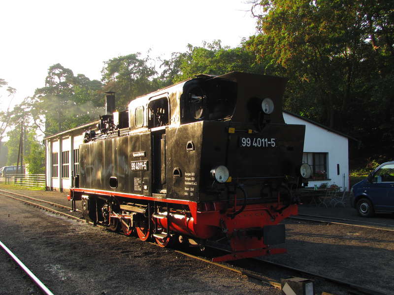

    Rügen im August 2011. Es ist Hochsaison bei der Rügischen Bäderbahn.Viele Feriengäste nutzen den Dampfzug. Meine Frau und ich benutzen den Zug als günstiges Verkehrsmittel (Wochenkarte) um an den Strand zu fahren und Ausflüge zu machen.
    Eines Abends stand dann 99 4011 für die Beförderung unseres Zuges heim in die Ferienwohung bereit. Ich hatte bislang diese etwas exotisch anmutende Lok nicht besonders beachtet. Aber wie sie da so in der Abendsonne stand machte die Lok schon Eindruck:
    Kurze Zeit später dann abfahrtsbereit vor dem Zug Richtung Putbus:

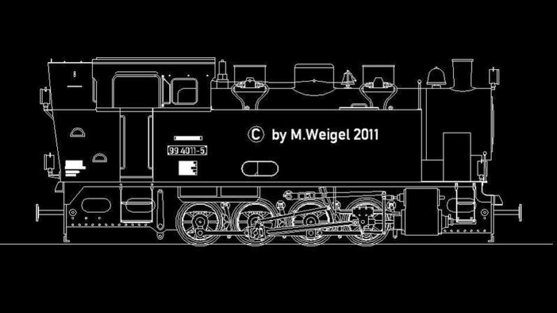

    Meiner Frau hat die 99 4011 so sehr gefallen das sie die Lok gerne für die Gartenbahn hätte. Und so kam es wie es kommen musste. Wir bauen die Lok nun gemeinsam in Fn3. => Maßstab 1:20 wie auch meine HF 110 C.
    Zunächst die Recherche nach Zeichnungen die im Sande verliefen. Mehr wie die Randmaße waren nicht zu bekommen. Aber dank einiger Fotos aus dem Netz und den im Urlaub gemachten Fotos ergab sich dann ein rundes Gesamtbild.
    Hier nun die noch nicht mit allen Details verfeinerte Seitenansicht:
    Alle Teile sind aber auch noch als Einzelteile gezeichnet.

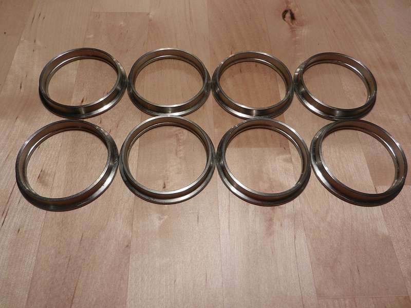

    Gefunden haben wir folgende Komponenten für das Fahrwerk:
    Radreifen mit 40mm Laufkreisdurchmesser. Da das Vorbild 800mm hat ergeben sich beim projektierten Maßstab von 1:20 genau die 40mm.
    Die Radsterne werden aus Messingblech mit Dicke 4mm gefräst und dann in bewährter Weise mit Loctide Welle/Nabe Endfest mit dem Radreifen verklebt.
    Hier die Radreifen:

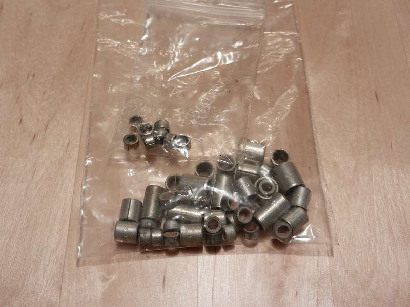

    Die Lagerung der Achsen und Stangen erfolgt mit DU Buchsen die teilweise gekürzt werden müssen. DU Buchsen haben einen Stahlmantel und im Inneren ist eine teflonartige Beschichtung die in Verbindung mit Stahlachsen eine gute Gleitlagerung ergeben.

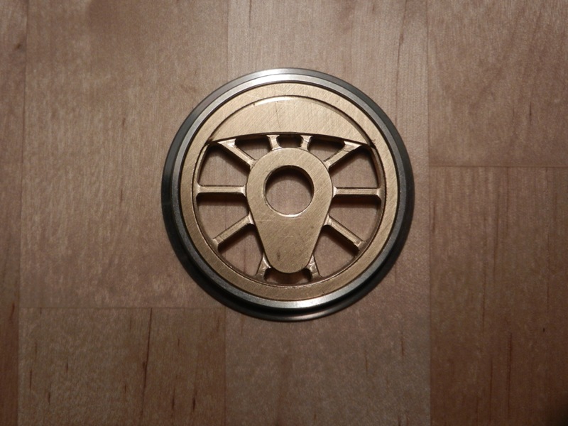

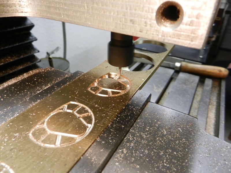

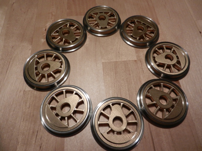

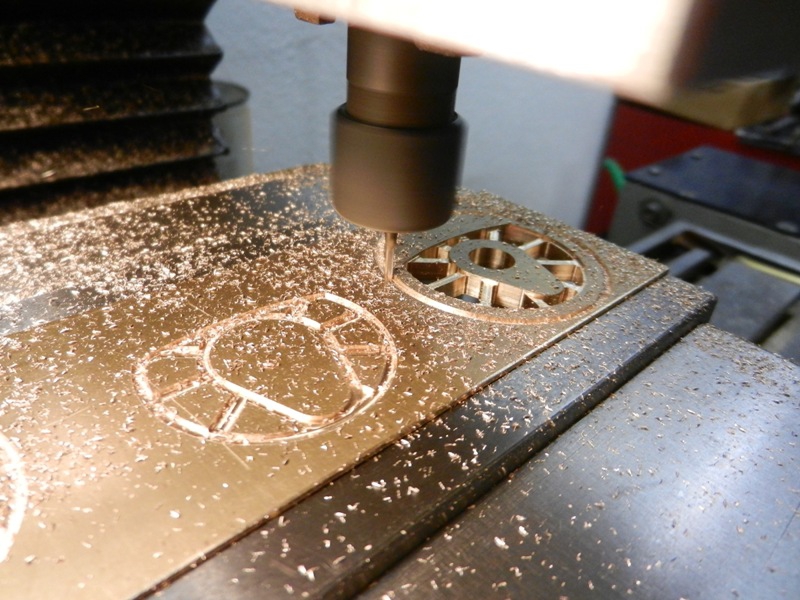

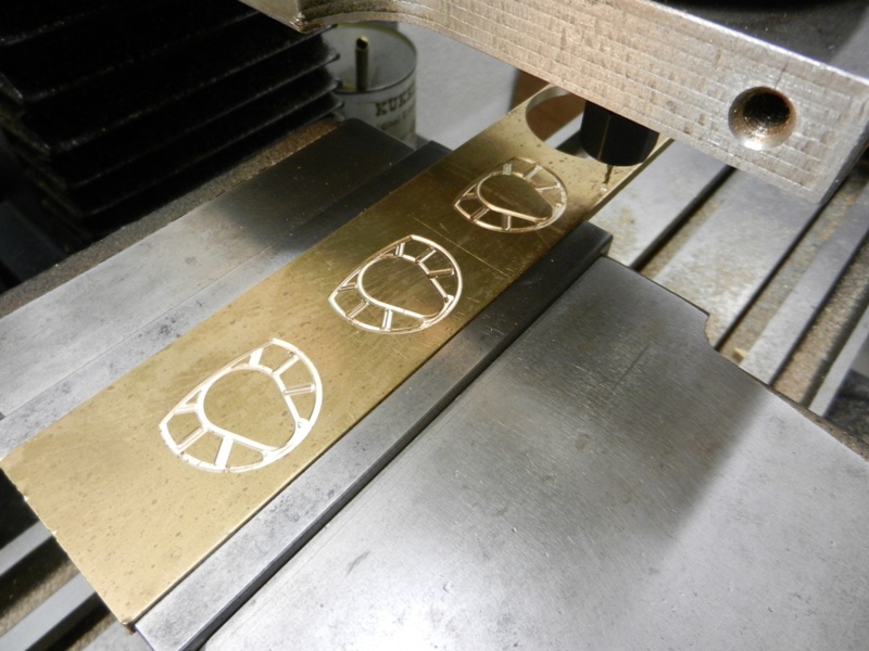

    heute Abend waren die Radsterne mit der Fertigung dran. Das Grundmaterial ist Messingblech (MS 58 ) mit einer Stärke von 4mm.
    Zuerst werden die Flächenpatien die von der vordersten Radebene versetzt sind gefräst.
    Dann wurden die Durchbrüche in den Radsternen gefräst. Nach 20min Bearbeitungszeit purzelt dann ein Radstern zwischen die Schraubstockbacken.
    Meine Frau hat danach die Radsterne super entgratet und ab und zu nach der Fräsmschine geschaut.

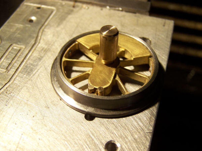

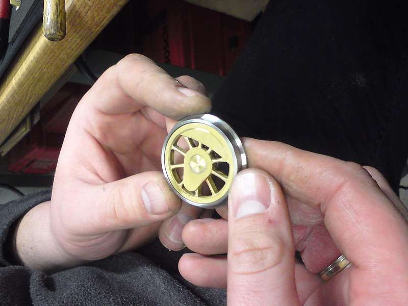

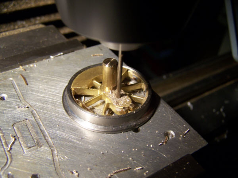

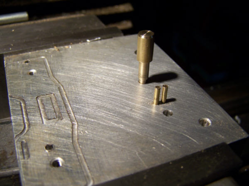

    Um den Radstern sauber an den Radreifen anzupassen habe ich in der Zwischenzeit noch einen Aufnahmedorn gedreht und die Radsterne dann nach und nach auf Fertigmaß gedeht.
    In dieser Aufspannung konnte dann auch gleich noch eine feine Nut zwischen Gegengewicht und Außenring gestochen werden da ich keinen so kleinen Fräser im Fundus habe.
    Dann konnte der Radstern in den Radreifen probeweise eingelegt werden.Es ist eine Spielpassung da der Radstern mit dem Radreifen verklebt wird was auch zur elektrischen Isolation dient.
    Nun sind alle 8 Radscheiben vorbereitet für die nächsten Arbeitsgänge.

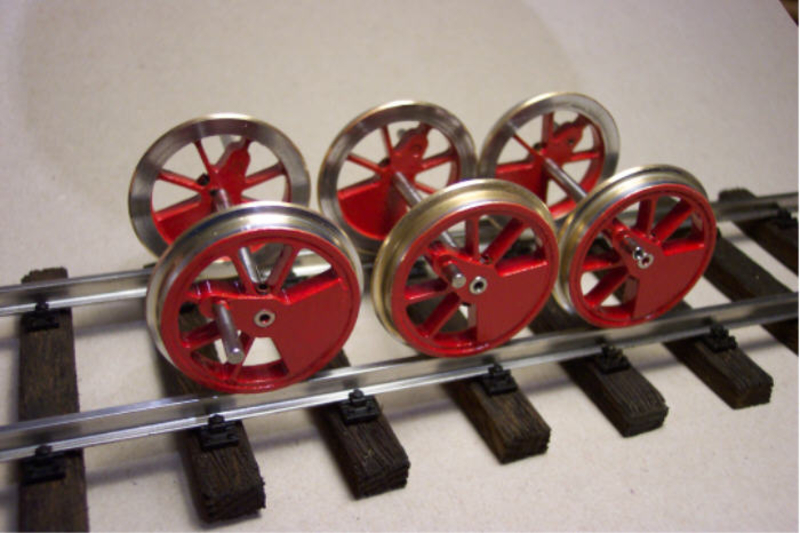

  • Hallo Janosch,

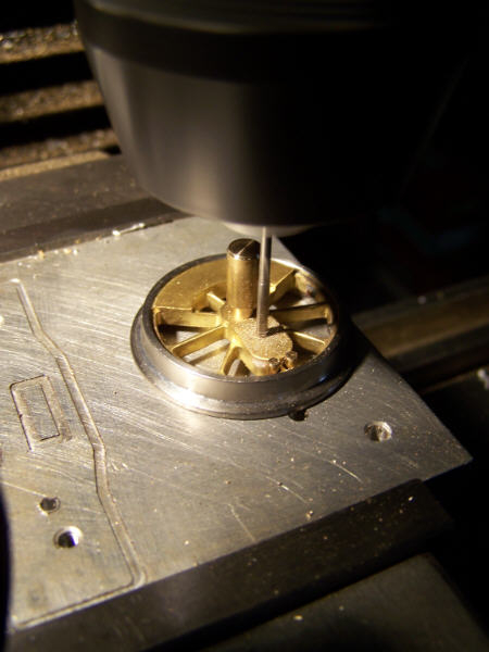

    Zu Frage 2 wegen den fehlenden Achsbohrungen :

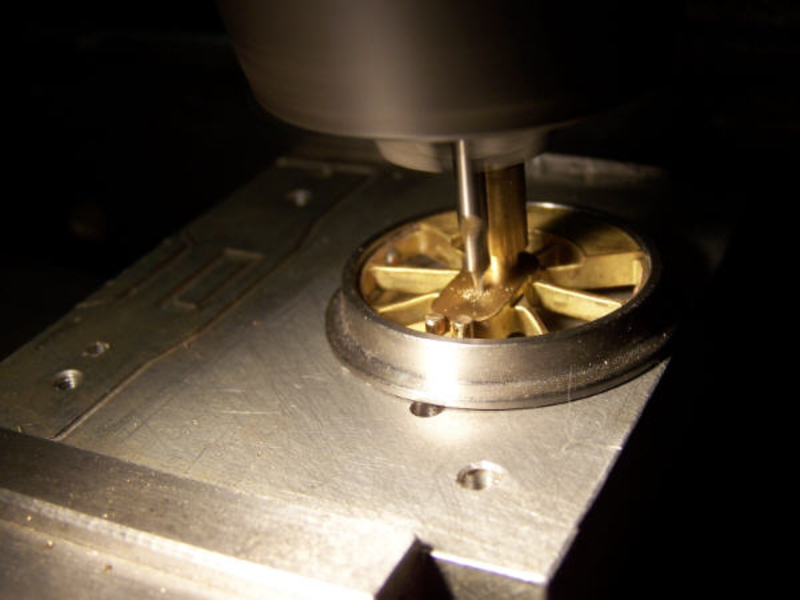

    Der Verklebevorgang bringt keine 100%ige Ausrichtung von Radreifen zu Radstern . Dann wird noch eine Bundbuchse eingepresst.Die Bundbuchse hat auch die Befestigungsgewinde für die Räder drin. (Wobei mir heute etwas pfiffigeres eingefallen ist was ich aber noch probieren muß :wink: ).
    Danach wird das soweit fertig gestellte Rad am Radreifen gespannt und die Achsbohrung ausgedreht. In einer Vorrichtung wird dann final die Bohrung für Treib und Kuppelradbolzen gesetzt. Das ist dann richtig genau.
    Ich habe das schon mehrfach so praktiert bei Rädern:

    Dann Achsbohrung auf Sollmaß Ausdrehen.
    Die Vorrichtung zum Setzen der Achsbohrung:
    Rad einspannen:
    Rad Anbohren mit dem Zentrierbohrer:
    Vorbohren
    Bohrung Reiben:
    Und fertig:

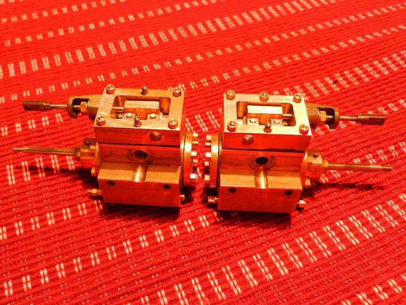

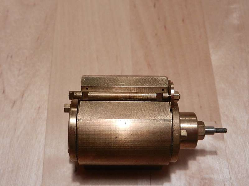

    die neuen Zylinderteile, nämlich der Flachschieber mit Inneneintrömung wurden heute probeweise montiert und von meiner Frau mit Druckluft getestet. Wir sind begeistert. Die Zylinder funktionieren bestens.
    Die Ein- und Ausströmkanäle wurden groß dimensiomiert damit auch viel Dampf schnell in die Zylinder einströmen kann. Nun gilt es den Rahmen und das Triebwerk zu bauen damit die korrekte Konstruktion der Steuerung überprüft werden kann.
    Ein Bild noch zur späten Stunde mit der ersten Probemontage:
    Zylinder_mit FSI*
    * FSI steht für Flachschieber mit Inneneinströmung

    hast du einen neuen Schieberspiegel auf die Regnerzylinder gesetzt um die Kanäle an die neuen Schieber anzupassen?
    Mich würden die Schieber ja im Detail interessieren. :flt:
    Super Arbeit bisher. :TOP
    Viele Grüße an euch,
    Nick
    heute Abend war eines der größten Bauteile der 99 4011 auf der Fräse. Das erste Blech ist nun gefräst und die ersten wichtigen Bohrungen mit 1mm Fräser vorgebohrt. Es ist ein schönes Gefühl wenn die gezeichneten Teile allmählich in die Realität überführt werden.
    Ebenso wurden die ersten Rahmenverbinder und Isolierstücke für die thermische Isolierung der Zylinder gegen den Rahmen gefräst.
    Nick: Der Regner Zylinder wird mit 3 Bauteilen aufgerüstet. Es müssen noch längere Stehbolzen für dem Zylinder angefertigt werden.
    Aber ansonsten ist der Zylinder fertig. Die 2mm die der Ansteuerpunkt der Steuerung durch die Zwischenplatte nach oben wandert kommt mir aber konstruktiv entgegen.

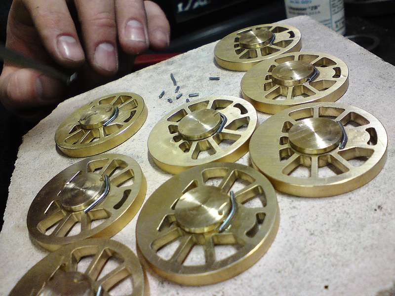

    es geht weiter:
    Die Teile der Hebewinkel hinten an der Pufferbohle wurde gefräst und verlötet.
    Alle Hebewinkel fertig verlötet

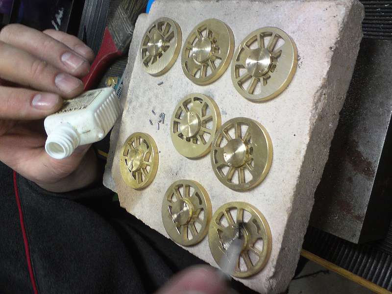

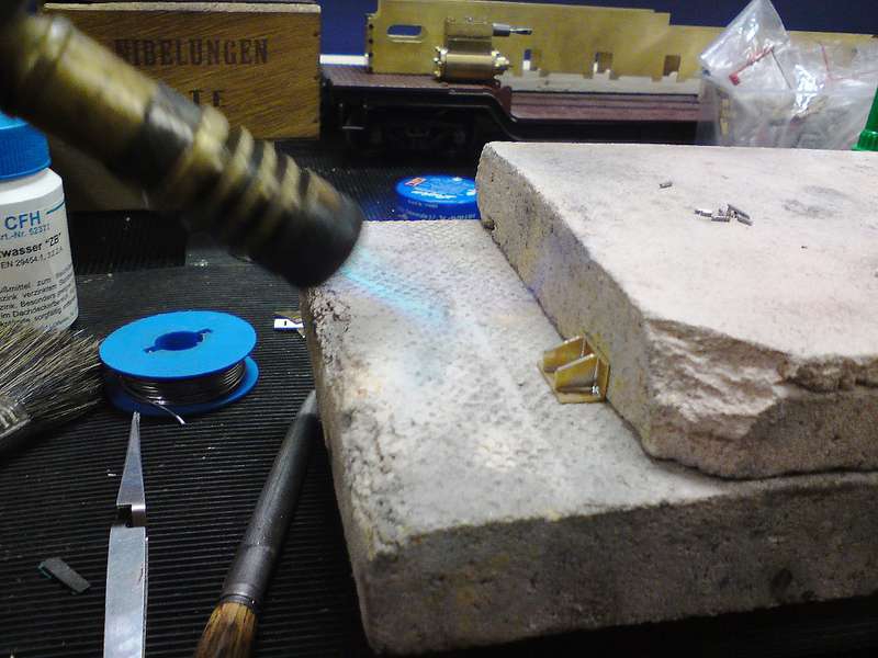

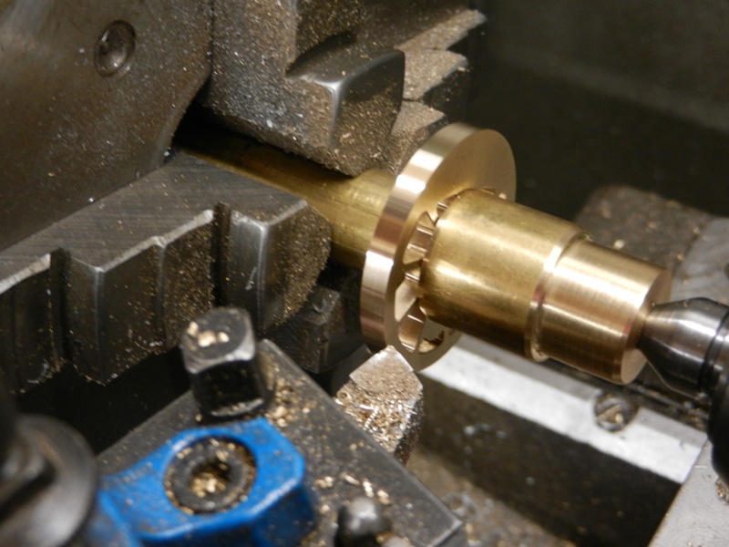

    Für die Radsterne wurden die Naben gedreht und eingepresst und nach dem Motto doppelt hält besser noch verlötet.
    Zunächst wurde alle Teile mit Flußmittel benetzt:
    Dann wurde an jeder Lötstelle etwas Weichlot verteilt:
    Dann alles verlöten und bei Bedarf noch etwas Lot zugeben. Der Vorteil des vorab angelegten Lotes ist das man genau sieht wann die Löttemperatur erreicht ist.
    Nun sind die Radsterne fertig zum Einkleben
