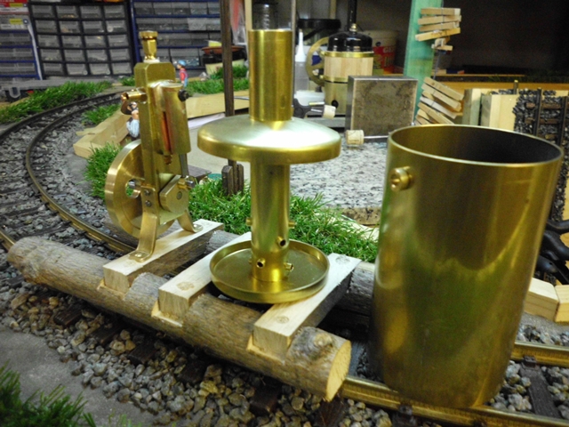

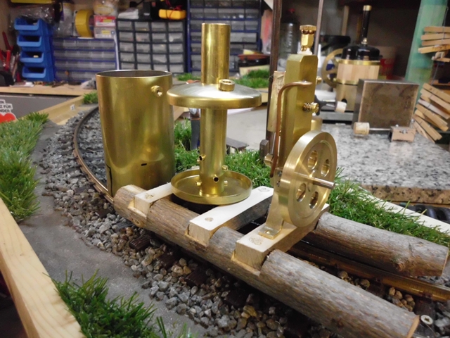

  • Hallo allle zusammen,
    mein Vater wird im Früjahr 70 Jahre alt.
    Und da er sich immer eine Dampfmaschine selber bauen wollte,
    jetzt aber nicht mehr im Stande dazu ist,
    habe ich mir vorgenommen ihm eine kleine Dampfmaschine zu bauen und zu schenken.
    Und da man bei einem Steamdonkey alles auf kleiner Fläche hat,
    baue ich jetzt eine oszillierende Dampfmaschine auf ein Holzgestell.
    Ein konkretes Vorbild gibt es wie immer nicht,
    und da die Maschine nichts leisten muß, ist sie auch nur einfach wirkend.
    Das Kessel ist noch bei Firma Hartmann :wink:
    Ihn möchte ich mit Brennpaste heizen, und nein, es ist kein Aschenbecher :mrgreen:

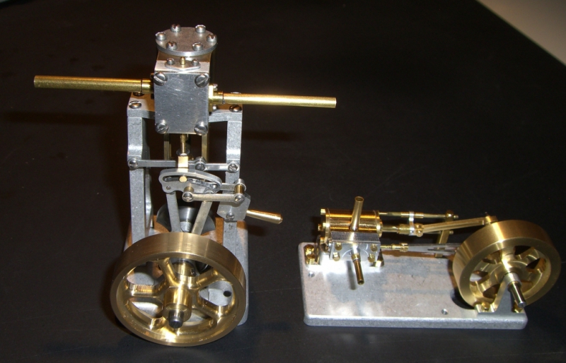

    das sieht doch schon mal vielversprechend aus! Wie bringst Du die Kraft auf die Räder? Kette, Zahnrad?
    Auch ich habe den Gedanken, irgendwas in Richtung Steamdonkey zu bauen, habe mir daher kürzlich zwei kleine Dampfmaschinen von Graham gegönnt (dies setzt jedoch eine gewisse Toleranz gegenüber US-Schrauben voraus). Mit Druckluft laufen die Dinger recht gut, mit Dampf konnte ich es noch nicht probieren.

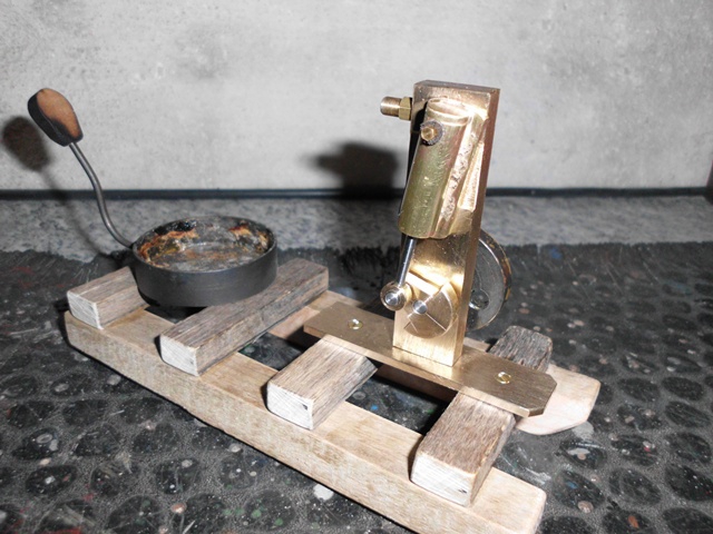

  • Hallo Andreas,
    wenn noch Zeit ist,
    wollte ich einen einfachen Spill mit einem Kegelradantrieb verbauen,
    so wie Christian es gemacht hat,
    habe heute die Position der Dampfmaschine auch schon wieder geändert.
    Und da ich nur mal wieder etwas einfaches für zwischendurch bauen wollte,
    bin ich halt bei einem oszilierenden Zylinder gelandet,
    mal schauen, was der so leisten kann.
    Und das Thema Steamdonkey läßt ja auch ziemlich viel Spielraum,
    scheint ja wie bein den Waldbahnen fast alles irgendwie gegeben zu haben.

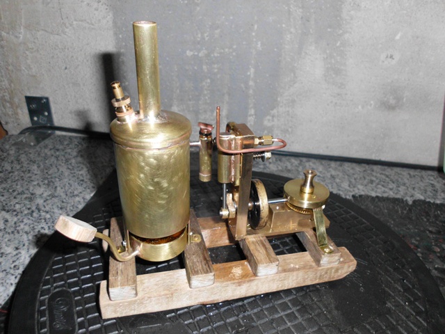

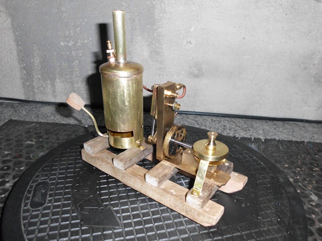

    nun möchte ich euch meine fertige einfache Dampfanlage vorstellen.
    Ich habe in den letzten Tagen die Kesselteile von Hartmann bekommen,
    und diesen dann in einer langen Prozedur gelötet, mit insgesammt drei schadhaften Lötstellen :pff:
    Aber zum Schluß habe ich mir am Samstag einen ordentlichen Lötbrenner
    von Rothenberger für meine 5kg Campinggasflasche gekauft.
    Und damit ging dann die Fehlerbeseitigung ruck zuck!
    Ich hatte bedenken, daß der Kessel zu klein wird und zu wenig Dampfleistung bringt,
    aber wenn die Maschine warm ist, lauft sie im Standgas sehr schön vor sich hin,
    aber zum Baume ziehen wird die Leistung wohl nicht reichen.
    Mein Vater hätte seine Freude daran, wird den Steam Donkey aber seid letztem Freitag nicht mehr brauchen :(
  • Hallo Sascha
    Sag mal, was hast du denn mit dem Schwungrad gemacht?? :roll:
    Das ist ja fleckig wie nachm Löten..?
    Ah und ich würde die Welle zwischen Schwungrad und Kegelrad noch abstützen, so wies jetzt ist, ist das wohl ein ziemliches Gewackel, nicht?
  • Hallo Florian,
    das Schwungrad kommt aus der Restekiste und das wollte ich damals brünieren,
    hat nur nicht ordentlich funktioniert.
    Und die Verbindung zwischen Maschine und Spill würde ich bei dem nächsten auch anders machen,
    alleine die Tatsache, daß die Kurbelwelle so hoch sitzt gefällt mir nicht!
    Ist halt alles nur im Versuch und Irrtum entstanden,
    und so lerne ich aus meinen Versuchen :wink:
