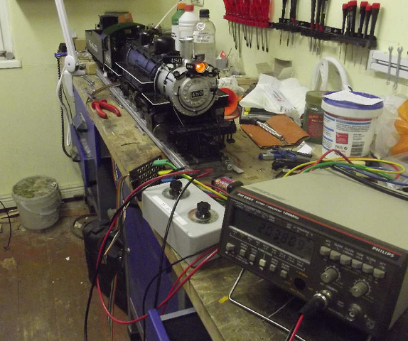

    Nach dem mir beim probeweisen Aufclippen eines Gabelkopfes auf einem Kunststoffruderhorn, dieses zerbrach, möchte ich eigendlich nur noch Ruder- und Servohörner aus Metall verwenden. Auch erscheinen einem die Servos mit Metallgetrieben, welche auch mit höheren Stellkräften angegeben sind, als die bessere Wahl. Nachdem ich bei meiner Accucraft K36 den Umbau auf Fernsteuerung am Lokteil abgeschlossen hielt, machte ich auf dem Rollenprüfstand einen Probelauf.
    Labormäßig wurde die Lok an einen Servotester angeschlossen und die Werte der Servoendstellungen mit einem Frequenzzähler ermittelt. Anschließend erfolgte eine Isolationsprüfung zum Lokgehäuse, welches negativ ausfiel. Grund waren die Servos. Verbaut hatte ich die Blue Bird Servos BMS380MG und BMS373MG (MG= Metallgetriebe). Bei der näheren Untersuchung eines Servos stellte ich folgenes fest:

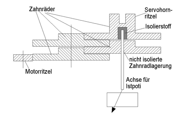

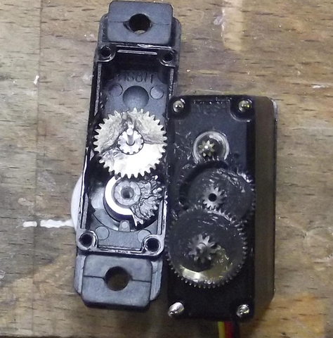

    Die Achse des Ist-Potis ist elektrisch mit dem Schleifer verbunden, steckt im Ausgangszahnrad zum Servohornritzel in einer Isolierbuchse. Soweit so gut. Das 3. Zahnrad sitzt auf der Potiachse als Welle nicht isoliert, so daß das Schleiferpotential über die Zahnräder zum Servohorn übertragen wird. Dieses ist nicht immer messbar. Beim untersuchten Servo wurde bei einer Isomessung mit 100V Prüfspannung kein Isofehler festgestellt.

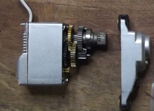

    Hier ein geöffneter Hitec HS82MG. Auch hier ist im Ausgabezahnrad für die Servoachse eine Isolierbuchse eingelassen und das Zahnrad drunter sitzt nicht isoliert auf der Welle. Die Fettschmierung verhindert anfangs noch den Kontakt, aber das kommt irgend wann und wir wundern uns über die Späße, die dann kommen. Was haben sich die Konstrukteure dabei gedacht :W :arg2: :arg2:

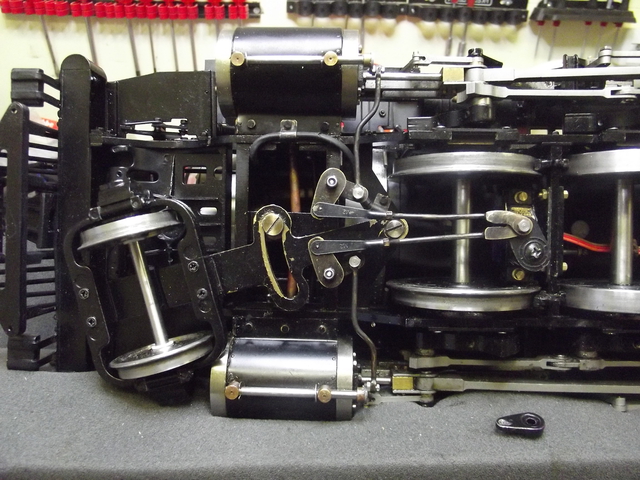

    Ich habe darauf alle Metallservohörner gegen welche aus Kunststoff ausgetauscht, wie hier zur Zylinderentwässerung mit BMS373MG.

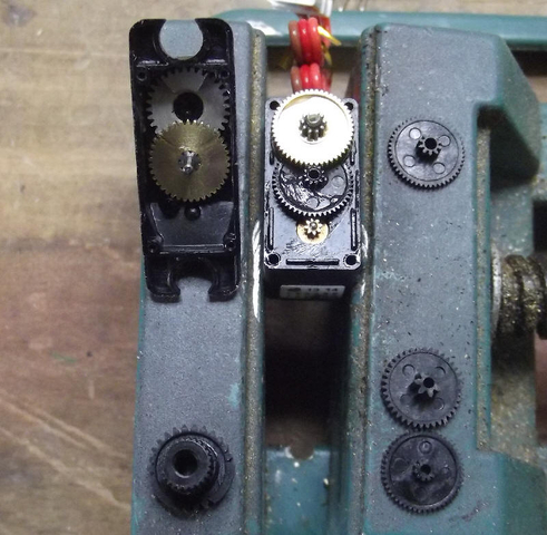

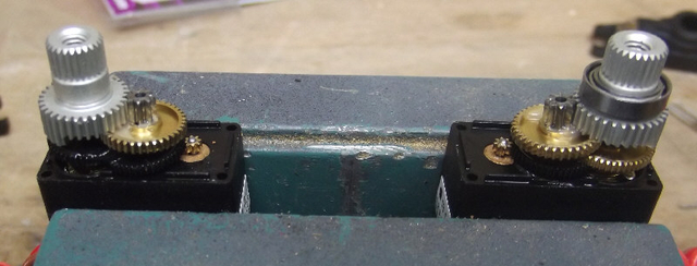

    Hier ein geöffneter BMS373MG mit einem Kunststoffsatz. Hiervon brauchen wir nur das Zahnrad, welches auf der Potiwelle sitzt und wechseln es aus. Dieses ist an der größeren Bohrung leicht zu erkennen. Der Rest kann in die Bastelkiste. Schmieren nicht vergessen.
    Hier nochmal eine Ansicht auf ein Originalservo (rechts) und eine Umgebautes (links), wo das kritische Zahnrad durch ein Kunststoffzahnrad ersetzt ist. Die letzte Getriebestufe, die den größten Drehmoment überträgt, bleibt Metall. Nun ist bei 500V Prüfspannung kein Isofehler mehr feststellbar. Beim BMS380MG ist der Umbau genauso.
    Bei diesem älteren BMS380MG geht der Umbau nicht, da hier der Servokranz ohne Isolierbuchse auf die Potiwelle gepresst wurde.
