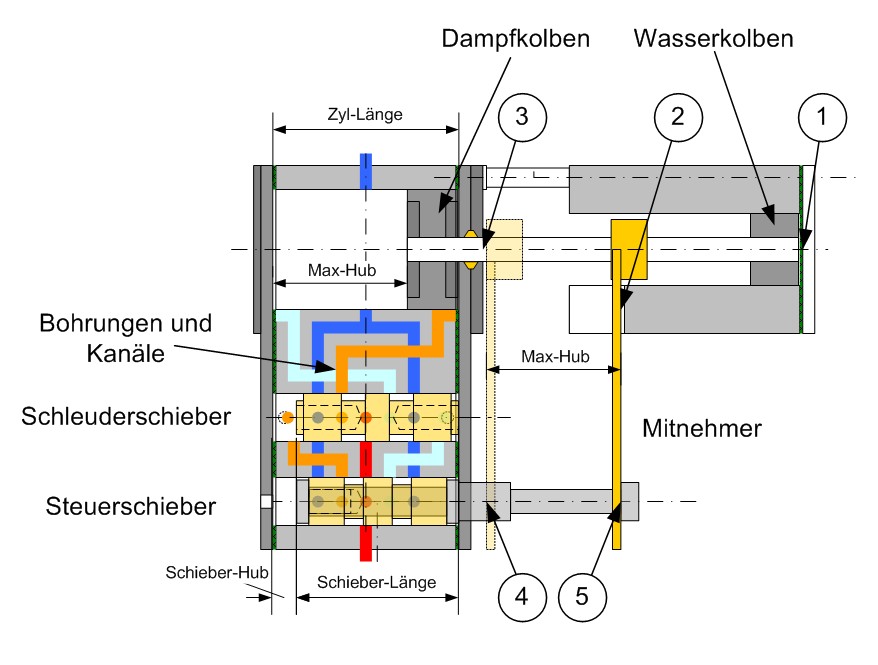

    Diese Pumpe ist eine komplette Dampfmaschine. Mit Steuerung!
    Die Steuerung -wie in allgemein- besteht aus zwei Teilen:
    • Innere Steuerung
    • Äußere Steuerung
    Zur inneren Steuerung gehören die Schieber und die Kanäle mit Bohrungen im Dampfzylinderkörper.
    Zur äußeren Steuerung gehören der Mitnehmerarm, die Steuerschieberachse und auch die Dampf-Zylinderlänge mit Dichtungen! Das bedeutet, dass die genaue Steuerung auch mit der Dichtungsstärke zusammen hängt!
    Alle Maße diesen Bauteile müssen ganz genau hergestellt werden, sonst funktioniert die Pumpe schlecht oder gar nicht!
    Hier kann man nachträglich nichts justieren!
    Wie es bei der oberen Zeichnung zu sehen ist, kann der Dampfkolben nur dann den maximalen Hub erreichen, wenn:
    • die Kolbenachse am Punkt 1, 3 oder
    • der Mitnehmer am Punkt 2
    nicht früher schon kollidiert!

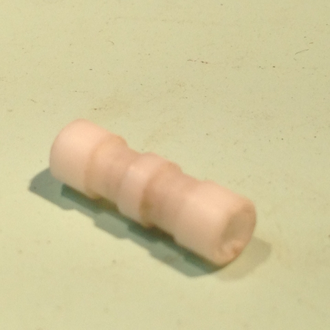

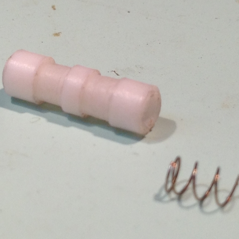

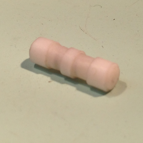

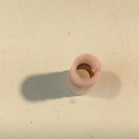

    Jetzt wissen alle, dass die Firma Regner bemüht ist auch mehr Teflon in der Pumpe zu verwenden. Ich habe diese Bauart zu erst getestet. In der Serie wurde dann die Feder dazu "erfunden". Die Pumpen werden, wenn man sie einschickt, mit diesem Schleuderschieber ausgestattet. Kommt es vor,dass doch ein Schleuderschieber zu streng ist, muss man die Pumpe einschicken.

    Ich besprach diese Frage mit Pal, er traurig, dass er nicht über eine Feder gehört. Könnte es nur ein Fehler sein?
    Da öffnete ich die Pumpe, kann ich noch Regner es zurückgeben? Es ist offensichtlich, daß das Ventil ist defektiv?

    Ich wiederhole mich und sage immer wieder, wenn eine Regnerpumpe nicht funktioniert , dann schickt man sie zum Hersteller und bekommt sie repariert zurück.
    Die Pumpe von Pál und meine Pumpen sind sehr zeitaufwendig bearbeitet und funktionieren auch ohne Schraubenfeder im Schleuderkolben. In der Serienfertigung kommt man aber manchmal über andere Wege schneller zum Ziel.

    Wolfgang's and Pal's pumps are tooned by themself so they don't need the spring.
    But in the normal serial production regner uses the spring...
