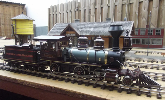

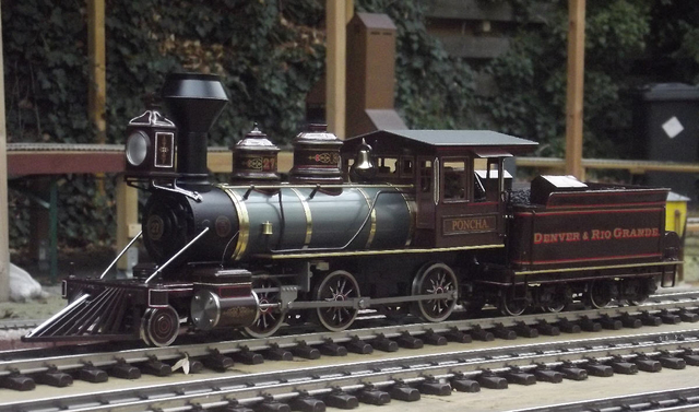

    Vorgestern konnte ich beim Zoll eine 2-6-0 (1´C) Mogul Lok der Denver & Rio Grande von Accucraft abholen. Da diese aufwändiger lackiert ist, kostete Sie auch etwas mehr wie die übrigen Moguls von AC.
    Der Tender besitzt zwar einen Wasserteil mit Schrauben für die Speisepumpe und am Kessel ist ein M5X0,5 Anschluß mit einer Blindschraube verschlossen. Somit ist eine Speiseeinrichtung vom Tender nachrüstbar.
    Leider liegt die Gasleitung im Tender direkt vor dem Wasseranschluß des Tenders. Obwohl in der BA ein regelbarer Verdrängungsöler auf der linken Führerhaushälfte dargestellt ist, habe ich rechts einen Ungeregelten.
    Auf die "Schnelle" habe ich erstmal ein Flaschenspeiseventil von Regner eingebaut.

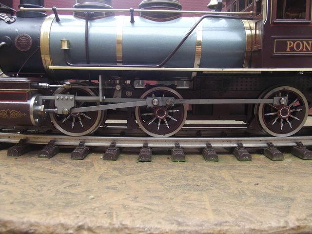

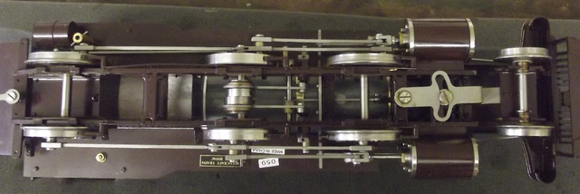

    Die mittlere Treibachse hat keine Spurkränze, so daß ggf. auch R2 befahrbar wäre. Die Maschine hat eine einfache Exentersteuerung und der Richtungswechsel erfolgt über ein Umsteuerventil zwischen den Zylindern.

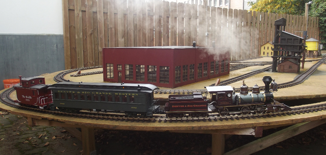

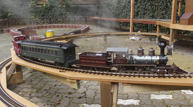

    Heute konnte ich die Lok anheizen und Probefahren. Erstmal mußte ich den Brenner einstellen. Um richtig Dampf zu machen mußte der Tender mit "Gastankthemperaturerhaltungswasser" gefüllt werden. Bei den heutigen Außentemperaturen (10º) mußte ich schon warmes Wasser nehmen um ausreichend Druck zu haben.
    Bergab nahm Sie jede Steigung :flt: .

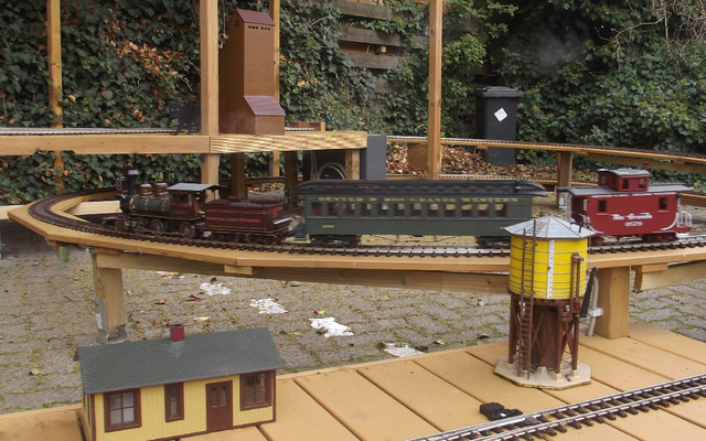

    Mit lauschigen Druck wurde die 2,8% Steigung gerade gemeistert.
    Bei der 3,8% Steigung mußte schon etwas mehr Druck her. Hier werde ich mir auch Gedanken über Brennerleistung machen müssen. Dies erstmal fürs erste.

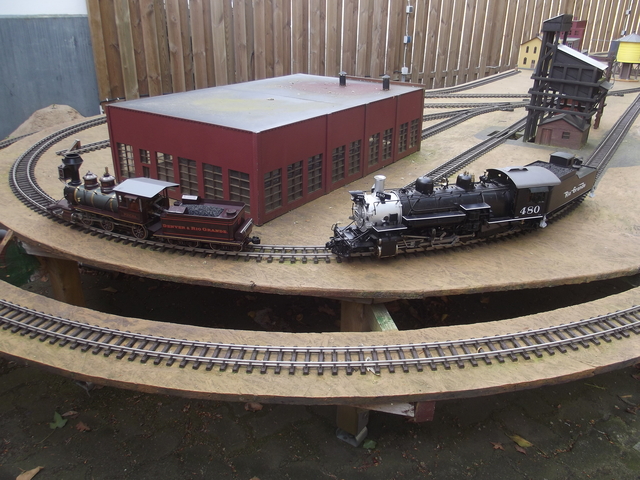

    Wie ich sehe ist auch deine Park- (Platz-) Anlage erheblich gewachsen :TOP

    Die Abfederung der Triebachsen ist recht stark so daß zu befürchten ist, daß nicht alle Treibachsen die Traktion auf die Schiene bekommen. Geschleudert hat die Lok bisher noch nicht. Dagegen bleibt meine K36 mit verhältnismäßig geringer Last schleudernd in der Steigung hängen. Damit bringt Sie gerade die Zugkraft der deutlich leichteren elektr. 4-4-0 (2´B) von Bachmann.

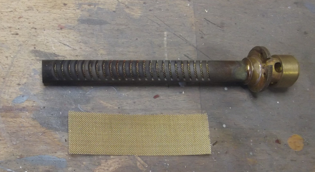

    Der Brenner, der vorher mit flammrückschlagend spratzenden Geräuschen beim runteregeln abstarb, habe ich ein feines Messinggitter ( http://www.steba-modellbau.de/Katalog/Katalo…Seitendatei.pdf 5410/2 Seite 7) hinter die Schlitze gelegt. Nun läßt sich der Brenner ohne Flammrückschläge weit runterregeln. Eine 0,17 Korund Rubin Düse von http://www.hdc-dampf.de/html/zubehor.html hat nicht die Leistung gebracht, so daß ich bei der Original AC Düse bleibe.

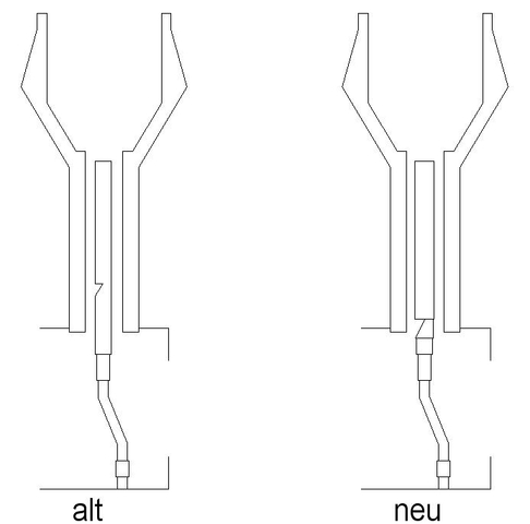

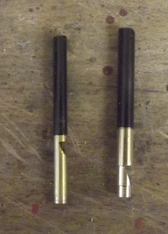

    Als nächstes begann der Bau eines Chuffers. Da der Abdampfanschluß des Umsteuerventils nicht genau unter dem Kamin liegt, wurde ein "Z-förmiges" Zwischenstück notwendig, auf das der eingendliche Chuffer durch den Kamin aufgeschraubt werden kann. Aus optischen Gründen ist der Chuffer im oberen teil mit Auspufflack geschwärzt. Der erste Chuffer war akustisch nicht sehr erfolgreich, so daß ich einen zweiten mit tiefer liegenden Einschnitt fertigte.
    Der neue Chuffer konnte schon auf den Rollenprüfstand einen annehmbaren Sound aufweisen. Mal sehen wie es auf der Strecke unter Last ist. Kann da eigendlich nur besser werden :flt: .

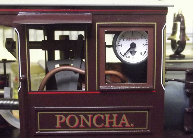

    Beim 2. Anheizen war das AC Manometer undicht. Die Kühlschlange zwischen Kessel und Öler dürfte auch nicht sonderlich effektiv sein.
    Da ich im Lager noch ein paar Manometer von Regner liegen hatte, war die Ersatzfrage schnell geklährt. Also das Rohr zum Manometer ausglühen, ohne die Lötungen zu gefährden und neu verlegen. Fazit, das Regner Manometer läßt sich deutlich besser ablesen. Beim AC Manometer wird mit einem Zeigerausschlag von 70° der Bereich von 0-150PSI angezeigt. Bei einem Kesselbetriebsdruck von 40-60PSI (3-4Bar) ist das eher eine "Druck da oder nicht da Anzeige". Vielleicht sollte man bei den anderen AC Lok´s auch über einen Manometerwechsel nachdenken :GR .

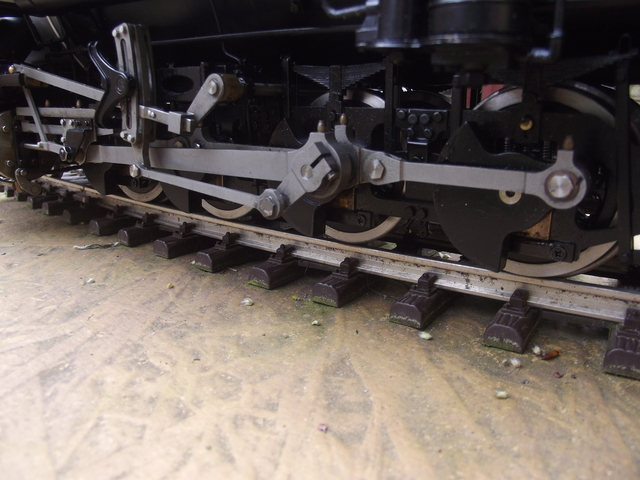

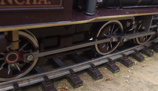

    Mit ein Grund für den Kauf der Mogul war auch der Einsatz bei Veranstaltungen mit R3 Radien. Immerhin ist die Lok für einen Mindestradius von 1200mm angegeben. Daß Sie einmal bei mir in einer R3 Weiche entgleiste hatte ich als Zufall hingenommen. Beim Dampfmodelltreffen in Dresden, wo die Lok richtig ran mußte, ist mir dann doch was aufgefallen:
    Das spurkranzlose Treibrad verlässt im R3 Radius die Schiene. Da kann man froh sein, daß Sie den Auflauf zur Schiene im Einlauf zur Geraden wieder findet :sw . In dieser Beziehung haben meine größeren Mikados noch keine Schwachstellen gezeigt.
    Hallo Gerd
    Sehr schöne Lok, gefällt mir gut. Was mich erstaunt hat ist die Tatsache, dass das mittlere Radpaar (ohne Spurkranz) zum entgleisen führen kann. Ist denn diese Achse durchhängend gelagert und kann bei engen Kurven tiefer liegen als das Gleis? Dann müsste man überlegen, ob die Lagerung nicht so zu ändern ist, dass diese Räder leicht höher liegen als die Schienen. Bei meiner Accucraft PRR K-4 ist das so ausgeführt. Das mittlere Räderpaar kann nach oben federn aber nicht tiefer als die beiden äusseren Treibräder. So kann es nicht passieren, dass sich ein mittleres Rad in den Gleisen verhängt.
    Freundliche Grüsse
    Hermann
  • Hallo Herrmann!
    Auch hier sind alle Treibachsen gefedert. Da ich auf meiner Anlage nur stellenweise ~R3 habe, ist das noch nicht so aufgefallen.
    Hier sieht man, daß das Rad etwas tiefer hängt. Meistens schafft sie es wieder auf die Schiene :G .
    Die K36 hat dieses Problem nicht. Nebenbei ist Die so stark abgefedert, daß die mittleren Achsen nicht richtig auf die Schiene kommen. Kein Wunder, daß Sie bei geringer Last schleudert. Muß ich noch ändern.
    Ist schon bemerkenswert daß die kleinere Lok, welche für solche Kurven die Geeignetere zu sein scheint, solche Probleme macht :GR . Gleis= Thiel 415, 1175mm Radius.
    bedenke den langen Radstand der Mogul....dass könnte vom gesamten Achstand auch ein D-Kuppler sein.
    Im engeren Gleisbogen, steht dann wohl die mittlere Achse, nicht mehr über dem Schienenkopf und fällt neben das Gleis.
    Ich hab mal beobachtet, das es abhängig ist wie sich die Treibstange bewegt...!!
    Treibstange in Aufwärtsrichtung, hebt die Achse leicht an und das Aufgleisen gelingt häufiger....so meine Beobachtung.
    Deine K28 trickst dadurch, dass die Achse 2 und 3, keinen Gleiskontakt haben.....die Lok ist quasi ein B-Kuppler mit hohem Achsdruck.
    Das war meine Erfahrung mit einer spurkranzlosen Lok....nicht falsch verstehen...Gruß Gery

    Die K28 und K36 haben fast identische Laufwerke. Bei beiden Loks liegen die mittleren Antreibsräder noch auf der Schiene auf. Die K28 (476) zieht auch ordendlich was weg, wo gegen meine K36 (480) schon bei kleinen Lasten in der Steigung schleudert. Damit liegt Sie zugkraftmäßig mit der elektr. und deutlich leichteren 4-4-0 (2´B) "Eureka" von Bachmann etwa gleich. Ob da was nicht stimmt :GR ?
