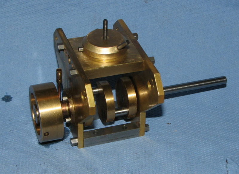

ich habe mehrere oszillierende Dampfmaschinen gebaut und alle haben das Sabbern am Umsteuerventil bei einem Druck von mehr als 1 bar Kesseldruck angefangen.

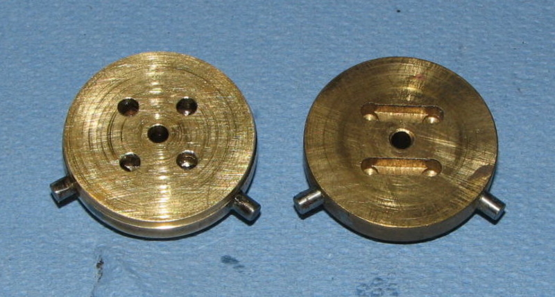

Aus dem Grund wurde der Vorschlag eines Bekannten verwirklicht und die Dampfkanäle im beweglichen Schieber abgedeckt. Von Stund an war das Sabbern Geschichte und auch die aufzuwendende Stellkraft verringerte sich drastisch, weil der erforderliche Anpressdruck deutlich kleiner ist. Dass beide Flächen gut aufeinander eingeschliffen werden müssen, versteht sich von selbst. Auch "das richtige Öl" trägt seinen Teil zum Erfolg bei.
Die Abdeckscheibe kann mit höher arbeitendem Weichlot auf dem Schieber befestigt werden. Eine elektrische Kochplatte ist dabei eine große Hilfe. Die Bilder sind glaube ich selbsterklärend.

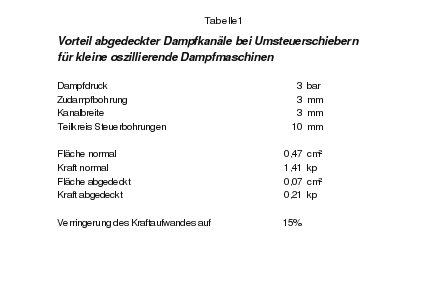

Die Krafteinsparung ist sehr deutlich und hängt von der Gestaltung und Größe der Dampfkanäle ab. Sie kann bis zu 85 % betragen.
