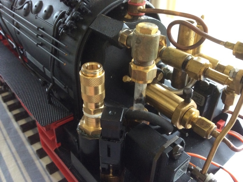

    Dieses Bild zeigt den neuen Füllstutzen als Reppinger Standard. Funktioniert sehr gut. Den Füllvorgang mit diesem System macht es möglich nur ganz wenig Gas entweichen zu lassen während dieser Handlung.
    Dazu baute Ralph auch einen Entlüftungsventil direkt am Gasregler, damit der Tank immer gefüllt werden kann, auch in warmen Zustand.

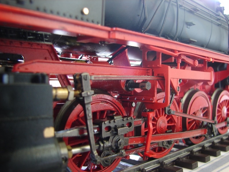

    Dann stellte sich heraus dass die Zilinderdichtungen falsch waren und wurden ersetzt. Die Zilinderblöcke waren lose und wurden wieder befestigt.
    Triebwerk wurde gecheckt und ajustiert.

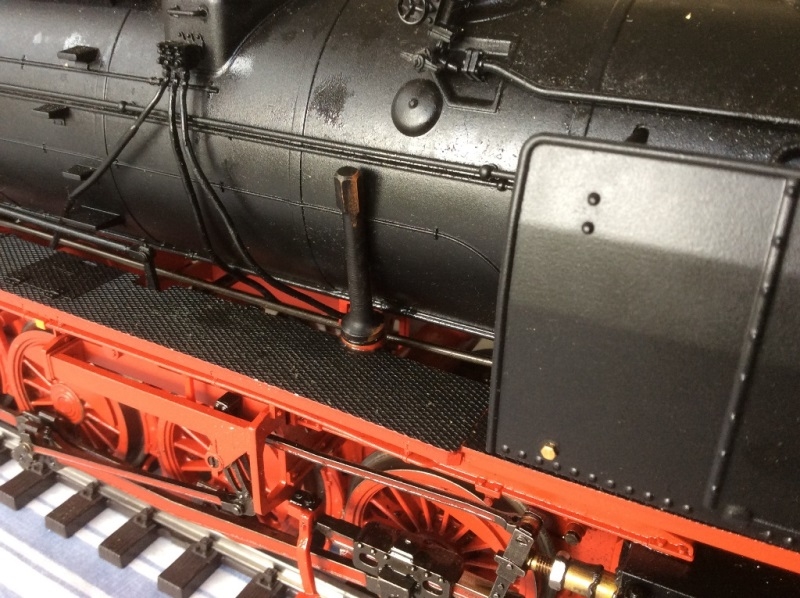

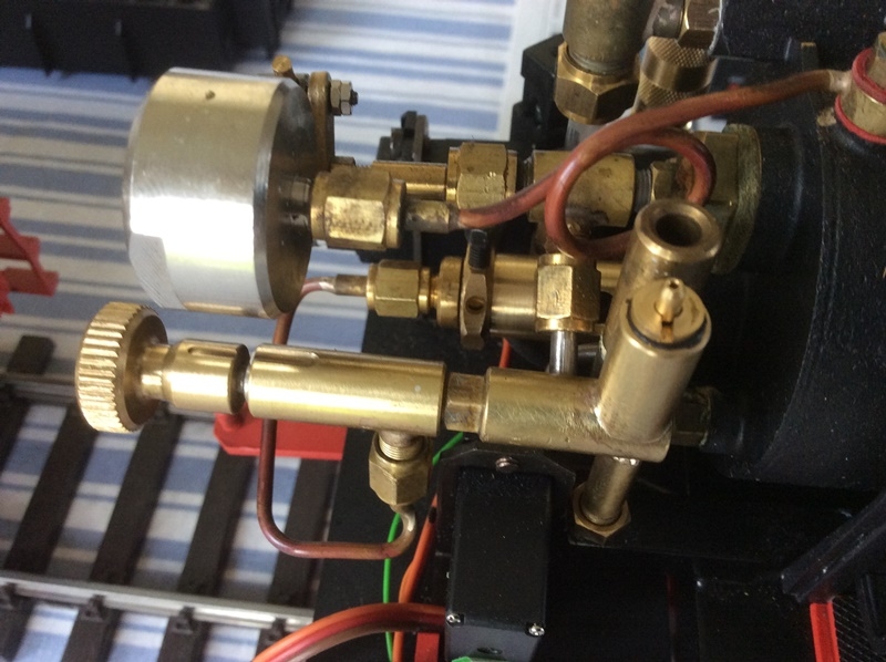

    Das bitterliche Fummeln um die Originalschrauben des Ölers zu entfernen ist jetzt auch vorbei dank einem Steg . So fällt diese Schraube auch nicht immer wieder im Getriebe wo es herrlich heiss sein kann. Einfach , aber gut durchdacht und 100% funktionstüchtig.
    Idemdito für die Entwâsserungsschraube:
