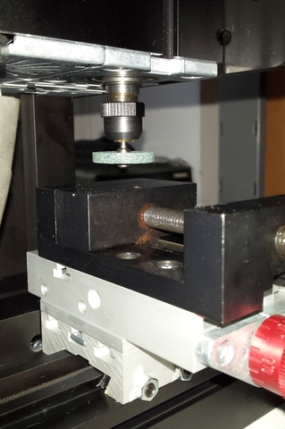

  • Kurzes Update:
    Ich habe nach langer Suche ein Kompromiss von Budget und Qualität, Platz und Lastenheft gefunden.
    Nach mehreren Stunden Arbeiten mit dem Gerät direkt beim Hersteller konnte ich mich überzeugen.
    Es ist eine modulare Kombinationsmaschine: Drehbank / Fräse von CoolTool.
    Nein, es ist nicht das Unimat-Spielzeug, was man oft sieht!
    Es ist die etwas seltener gezeigte PowerMetalLine Variante, die es sogar als CNC gibt.
    Sie ist robust und stabil, teils aus Aluminium, teils aus Stahl.
    Sie hat eine Rundlaufgenauigkeit von 0,08 und eine Garantie für 5 Jahre dazu.
    Mühelos konnte ich damit ein 14 cm langes Messingteil von 25 auf 18,2 mm halblängig abdrehen.
    Dann habe ich es auf 3 cm Länge quer flachfräsen und hier eine 2,5 mm Längsnut hineinfräsen können.
    Die Maschine hat sich dabei weder erwärmt noch überanstrengt.
    Vibrationen und Geräusch sind völlig in Ordnung.
    Und sie ist klein: 33 cm lang nur, 25 cm hoch und 20 cm tief.
    Das war sehr wichtig für mich.
    Es ist kein Industriegerät für Massenproduktion, aber für meine kleine Arbeiten wird sie sehr gut sein.
    Hier ein Bild von der Fräskopf, zZ. eben mit einem Schleifstein eingespannt:

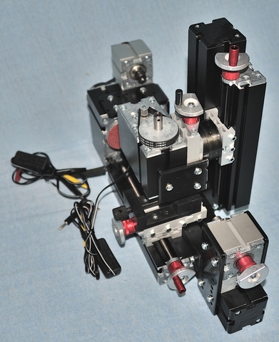

  • Ich habe noch einiges dazugekauft und aus der Unimat MetalPowerLine System eine "eierlegende Wollmilchsau" gebaut.
    Nun kann ich auf der gleichen Maschine ohne Umbau drehen, schleifen, bohren, horizontal und vertikal fräsen, und sogar schief fräsen/bohren.
    Die zweite Vorgelege oben ist zum Gewindeschneiden/bohren für kleine Objekte auch angebunden.
    Mit ganz leichtem Umbau geht auch Zahnradfräsen und Kreisteilbohren/fräsen.
    Und wichtig für mich: das ganze passt sowohl auf mein kleines Werktischlein als auch in den dafür vorgesehenen Koffer hinein :)
    Ich bin mit der Stabilität und Variabilität der kleinen Maschine sehr zufrieden.
    Wie gesagt, es ist keine "Lokfabrik", aber für die Kleinigkeiten die ich brauche ist sie allemal gut genug.

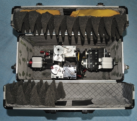

  • Aus der "eierlegenden Wollmilchsau" wurden getrennte Eier- und Wollmilch-Spezialisten gebaut.
    Trotzdem passt alles noch in den Koffer :)
