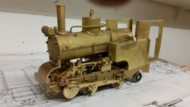

Hallo,

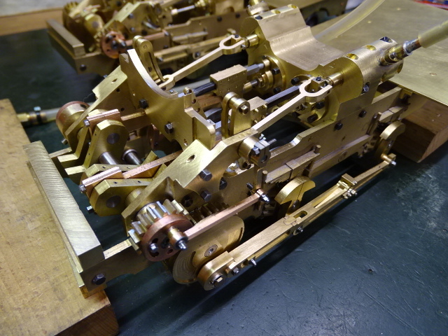

die im Bau stehende Lok N° 6 der Brienz-Rothorn-Bahn. Ich möchte sie aber kohlegefeuert machen.

Hallo Hans,
auf den ersten Blick ganz schön viel Mechanik auf kleiner Fläche :BT
Magst du noch mehr Bilder einstellen?
Gruß und bis dann

Ja Sascha,
eine sehr schöne Seite hast Du da gefunden die ich nicht einmal kannte. Aber da ist die Lok N° 6. Ja es gibt dann schon weitere Bilder wenn es dann soweit ist. Das Video ist vermutlich zu gross.

Hoi Hans,
Mechanik vom Feinsten...ich freue mich auf weitere Bilder.
Hallo Hans,
absolut spitze :TOP :TOP :TOP
Genial die Mechanik. Da hast Du ja einige Zeit am CAD und Fräse zugebracht.

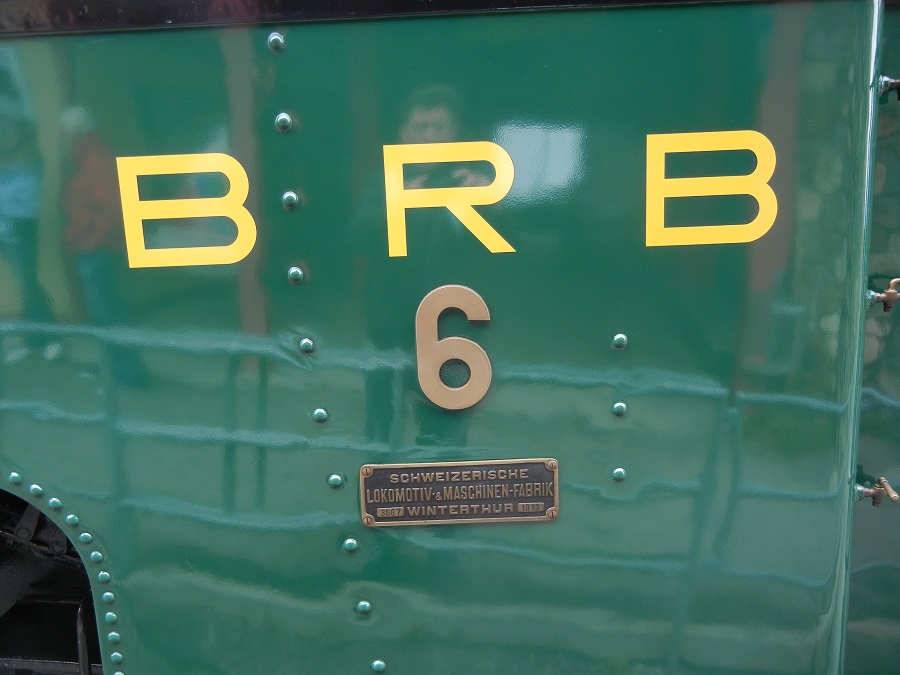

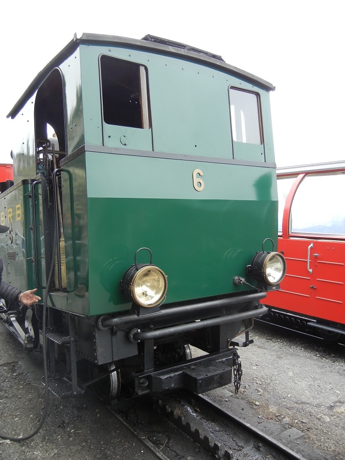

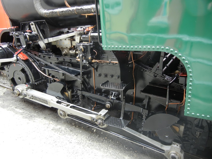

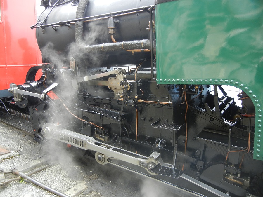

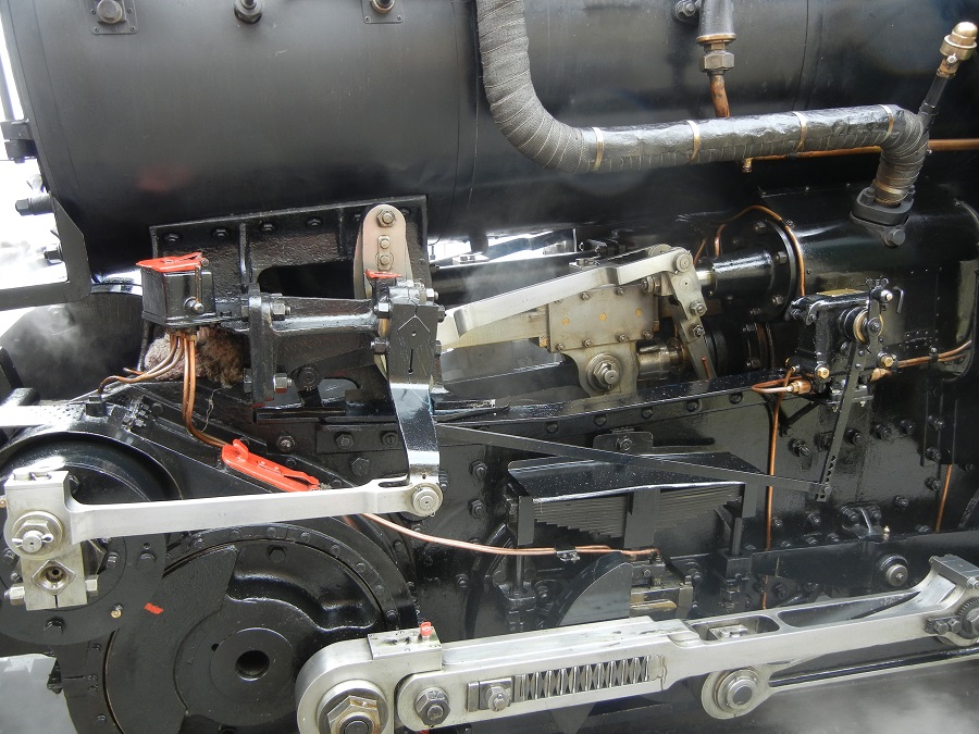

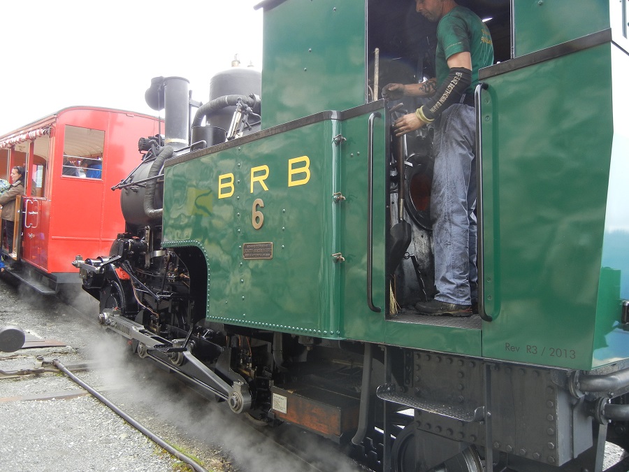

Moin moin,
das ist ein sehr interessantes Projekt !

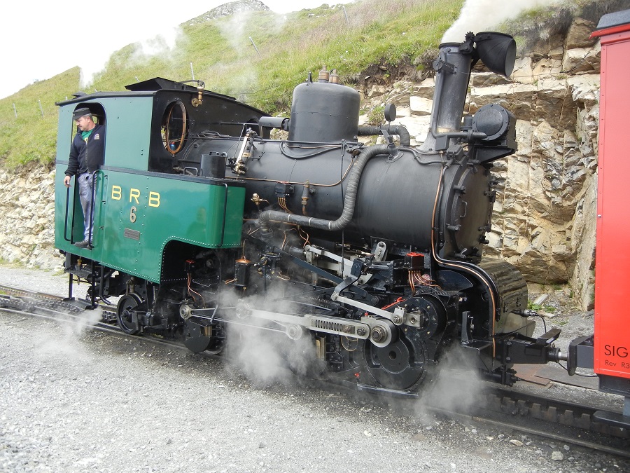

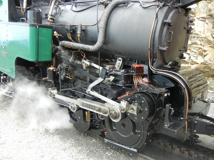

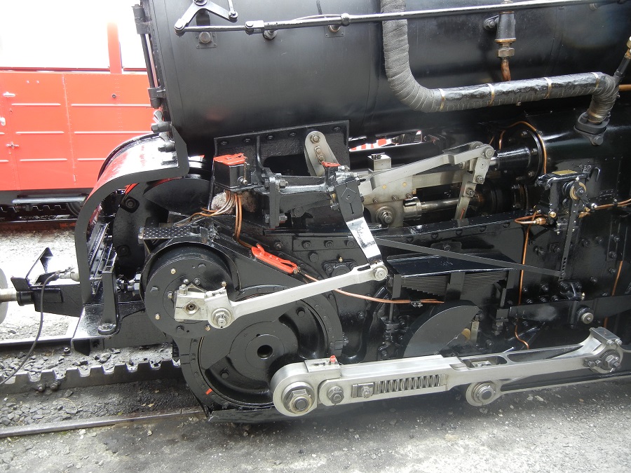

Letzten Sommer bin ich noch unter Einsatz von Lok 6 auf den Gipfel gefahren.
Hier ein paar Eindrücke vom Original.
Viel Erfolg bei den weiteren Baufortschritten.
Gerd.
Ja Gerd,
die Bilder ersparen mir gerade einen Besuch in Brienz,danke. Mir ging es vermutlich wie dir, ich war fasziniert von dieser Maschine. Es ist natürlich schwierig alles massstäblich umzusetzen weil jede Hebellänge die Schieberwege ändert. Der Originalplan zeigt da keine Modelllösung. Aber auf einer Seitenaufnahme wird man alles in verkleinerter ausführung erkennen können.
Hallo Hans
Auf dem ersten Bild sehe ich zwei Fahrgestelle, ist das richtig oder brauche ich eine neue Brille.
Hallo Wolfgang,
Du schaust aber genau hin ! Ja es sind zwei. Die hintere ist die für mich. Die bekommt dann einen Kohlekessel. Die vordere ist für die Brienz-Rothorn-Bahn. Da gibt es nur einen "Dummykessel" . Aber funktionieren muss sie schon. Ich weiss noch nicht was sie damit machen wollen.

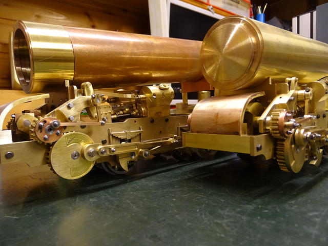

Guten Abend,
die Stellprobe mit Kessel um nicht nachträglich viel ändern zu müssen. Aber soweit ich sehe passt es. Wenns denn endlich wärmer wird draussen gehts mit dem Kessel weiter.

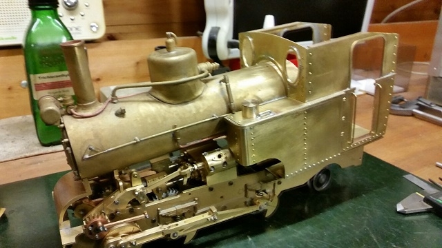

Hallo,
mit kleineren Schritten ging es weiter. So allmählich erkennt man die Lok. So richtig gespannt bin ich auf Kohlebetrieb auf einer Bergstrecke.
Ja Hans, was du uns hier zeigst, ist die Arbeit eines Fachmanns und eines Künstlers...
Ich hoffe man kann dein Werk in Karlsruhe bestaunen.
Hallo,
es geht langsam weiter mit meiner Zahnradlok. Auch das Führerhaus gibt etwas Arbeit. Aber ich denke man erkennt die Lok
