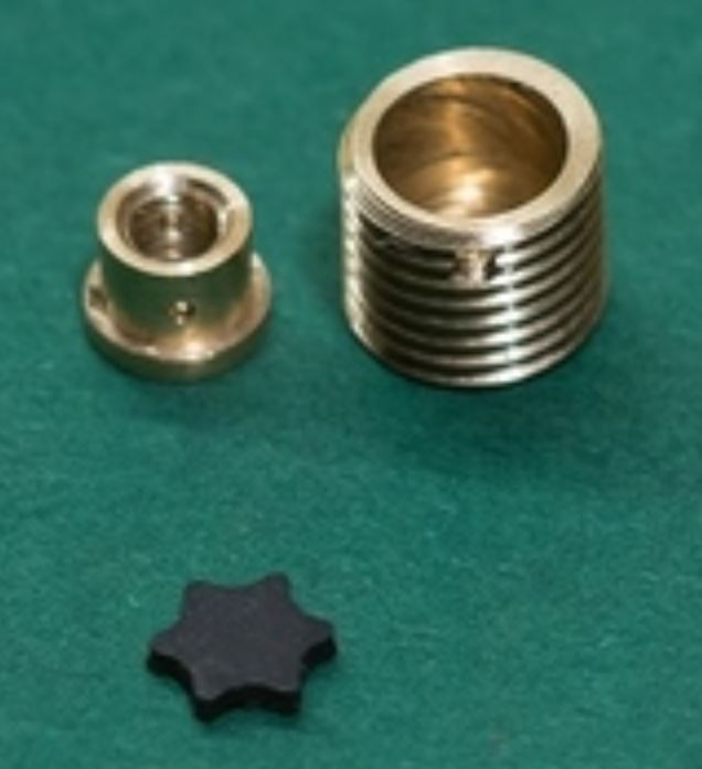

  • Moin,
    weil ich letzthin eine ganze Weile mit Wolfgang wegen der "Geheimnisse" seiner Ventillösung telefoniert habe und er meinte, dass ... , will ich das mal tun.
    Die Ventile sind von der Bauart her Plattenventile mit frei beweglichen Platten, deren Führung durch die "Zacken" am Rand erfolgt und deren Hub durch einen Käfig - Saugventil - und einen Topf - Druckventil - begrenzt wird.
    Die Ventilblättchen sind aus VITON und die Form kommt daher, dass Wofgang die "getorxt" - mit einem TORX-Bit in einem TORX-Kopf gestanzt - hat.
    Die Bohrungen für den Wasserzu- und -ablauf haben einen Durchmesser von 1,5 mm
    Hier das Druckventil mit der Erklärung von Wolfgang :"Der Block hat ein durchgehendes Feingewinde M 7/0.75 für den Kolben und das "Druckventil". Das Vitonblättchen liegt immer an der kleinen Dichtfläche an und wird mit einer großen Rohrfläche am Platz gehalten. Geöffnet wird die Rohrleitung durch Deformation des Ventilblättchens. In zwei Teilen ist der Ventilhalter leichter zu bauen."
    Hier das Saugventil. Das wird nur in den Pumpenzylinder eingeschoben und klemmt dort. Beim Saughub hebt das Ventilblättchen geringfügig vom Sitz ab und das Wasser strömt durch die äußeren Schlitze in den Zylinderraum.
  • Hallo Andy
    Ich finde, Dietrich hat es sehr gut erklärt. Zur Ergänzung : Die druckseitig von der Vitonplatte ab zu dichtende Fläche hat 0.5mmØ / saugseitig 1 mm Ø. Die unmittelbaren Verjüngungen der "Rohrleitungen" vor den Ventilplättchen ergeben kleine ab zu dichtende- und große Dichtflächen ::19.
    Die mittige Bohrung im "Saugkäfig" wird beim Saughub von der Ventilplatte verschlossen, deswegen muss das Wasser zwischen den "Kekszacken" außen vorbei (Wiederholung), aber die mittige Bohrung im Käfig hat zwei Funktionen. Beim Druckhub bewirkt der Wasserstrahl in der Bohrung ein schnelles Schließen der Saugblatte. Die zweite Funktion (Wiederholung) Entfernung des Ventiles.

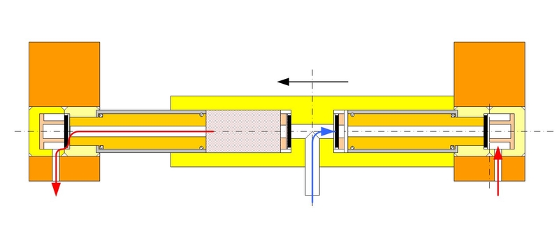

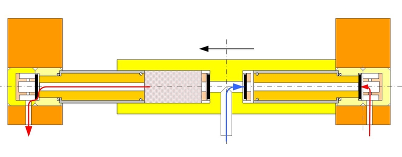

  • Hallo Pumpenbauer!
    Ich probierte mich bisschen Wolfgang sein, und habe die erste Skizze gezeichnet:
    Keine echten Maßen, Gewinde, nur zu sehen wie die Teile zusammenkommen!
    Werden wir sehen was dazu Wolfgang sagt!
  • Moin Pal,
    ... Keine echten Maßen, Gewinde, nur zu sehen wie die Teile zusammenkommen.
    die sind doch auch vollkommen verzichtbar, das Prinzip kommt klar heraus und das ist wichtig.
  • Hallo Pál
    Nur eine kleine Bohrung im druckseitigem Stützrohr könntest du noch einzeichnen. ( quer liegend ). Der Kesseldruck kommt dann mittig auf die Platte. DANKE :TOP
  • Hallo Pál
    Ein kleines Detail an der äußeren Kolbendichtung: der O-Ring ist nicht in der Teflonhülse, sondern unmittelbar nach der Hülse zum Gewindeabdichten des Kolben im Gehäuse, außerdem ist der Kolben gegen Verspannungen geschützt. Der Kolben wird nicht mit Loctite eingeklebt, so kommt man noch leicht zur Ventilplatte .
    Es tut mir leid, dass ich es nicht schnell genug mitteilen konnte.
  • Hallo Pál
    Das Prinzip ist richtig wiedergegeben. :TOP
    Für die Pumpenbauer noch einige Masse:
    Zylinder: länge 42 mm/ Sacklöcher 6 mm Ø/ 18 mm tief/ Saugbohrung ( Verbindung) 1 mm Ø/ Bohrung für Anschlussnippel 2.9 mm Ø und M3.5/ 0.35 Gewinde.
    Teflonhülse: länge 15 mm/ 6 mm Ø/ Bohrung 5.4 mm Ø/ 14 mm tief ( Bohrerwinke nicht begradigt)
    Messingkolben: 5.38 mm Ø/ 14 mm lang/ O-Ringnut 3.94 mm Ø/ und 4 mm Ø/ 6,3 mm lang, M 4/0.35 Gewinde, O-Ringnut 3.55 mm Ø/ 1.2 mm Breit/ 1 mm Abstand für Teflon, Bohrungen 1.5 mm Ø/ 13.5mm tief/ 1.1 mm Ø/ 19,5 mm tief und von der Ventilseite her 0.5 mm Ø durchbohren, Ventilflächen Ø 2.2 mm/ 0.4 mm lang.
    Die Blöcke sind 10 mm breit/ Gewinde M 7/ 0.75/ und Rohranschlussgewinde M 4/ 0.35 mit Loctite.
    Zwei Hülsen M7/ 0.75/ 5 mm lang/ M 4/ 0.35/ 1mm tief Ø für O- Ring.
    Zwei Töpfe M 7/ 0.75/ 6 mm lang/ 5mm Ø/ 4.5 mm tief Sackloch gefräst/ Querbohrung vom Druckanschluss her durchgebohrt, die 1mm Überlänge ist für eine allfällige Schraubendreher-Nut vorgesehen.
    Zwei Stützrohre: ca. 3.6 mm lang/ von 5 mm Ø auf 4 mm Ø verjüngt/ Bohrung 2.2 mm Ø/ M 2.5/0.35/ 90° eingesenkt/ Querbohrungen 0.5 mm Ø.
    Zwei Saugventilkäfige: 6 mmØ/ ca. 0.6mm breit/ Gesamt-Länge 2,4 mm/ Sackloch 5 mm Ø/ ca. 1mm ( es kommt auf die Plattendicke an und das Saugverhalten/ mit dem Mund testen) Bohrung M 2 mm.
