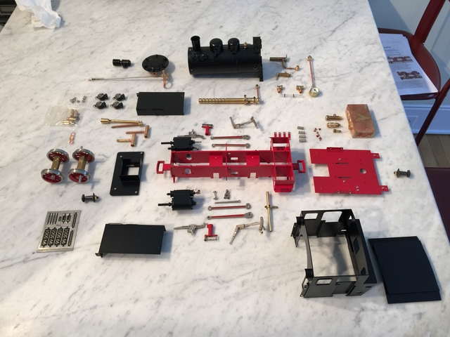

Und schließlich ist da.
Alle Teile auf dem Küchentisch gelegt.
Ich bin mit der Qualität und Verarbeitung der Teile sehr zufrieden. Alles sehen so fester an mich. Ich bin fast keine Angst, wenn ich die Lok sinken. :TOP

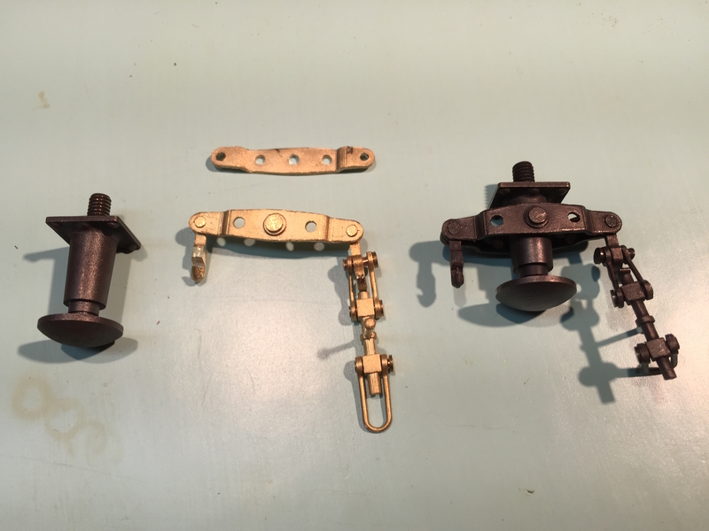

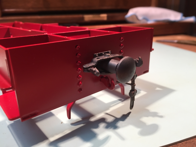

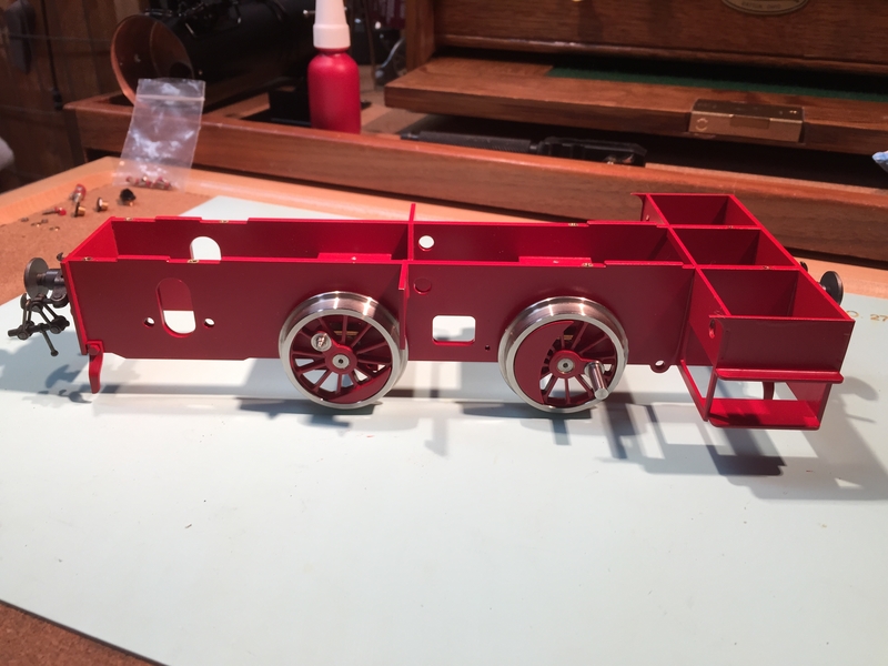

Hallo SchienenDampfer
Ich habe heute sehr gute Fortschritte.

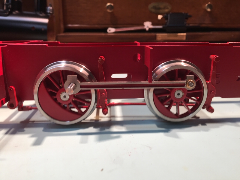

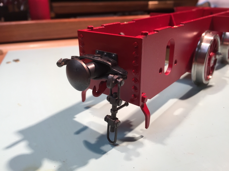

Installiert die Räder. Entfernt die abscheulichen und großen LGB Kupplungsöse.
Konvertiert die Mittel Puffer zu einem balancier kupplung. Sehr ähnlich wie auf dem Original.
Ich installierte einen Zughaken in der Stelle, wo der Kupplungsöse war.

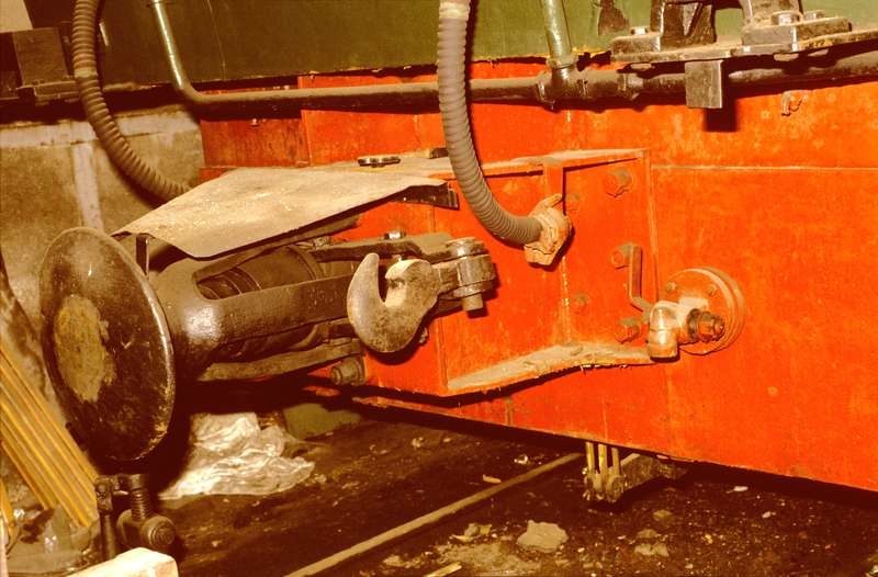

Bild von dem hinteren Ende des Originals:
Der nächste Schritt ist die Zylinder und Stangen.

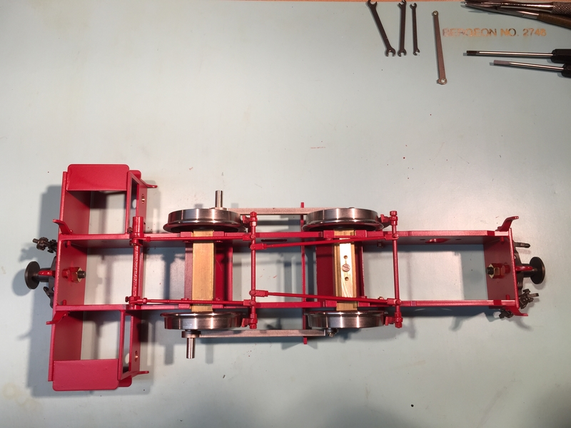

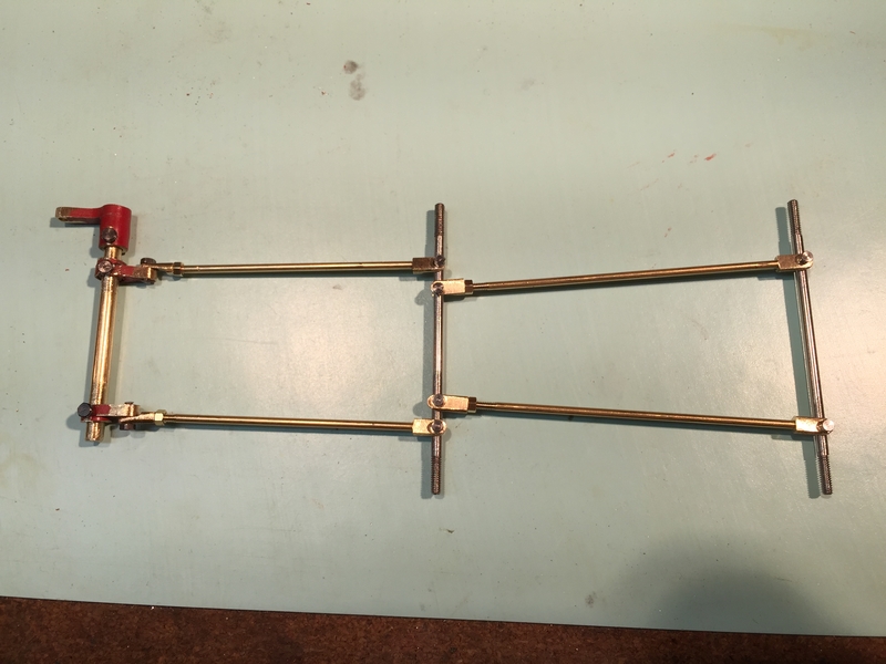

Beendet das Fahrwerk mit Gestänge. Die Umsteuerung ist vorhanden. Es dauerte einige mühsame Einrichten der Verbindungsstücke. :F01: Wie geliefert, gab es eine ganze Menge Bindung der Teile. Jetzt bewegen reibungslos.
Die umsteuerung funktioniert immer noch ein wenig schwer in einigen Positionen. :roll: Jede Weisheit vom echtampfer Gemeinschaft?
Schließlich ist der Moment der Wahrheit. Die Druckluft-Test. Funktionierte wirklich gut, langsam oder schnell, vorwärts oder rückwärts.

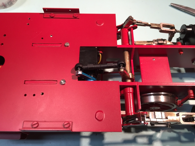

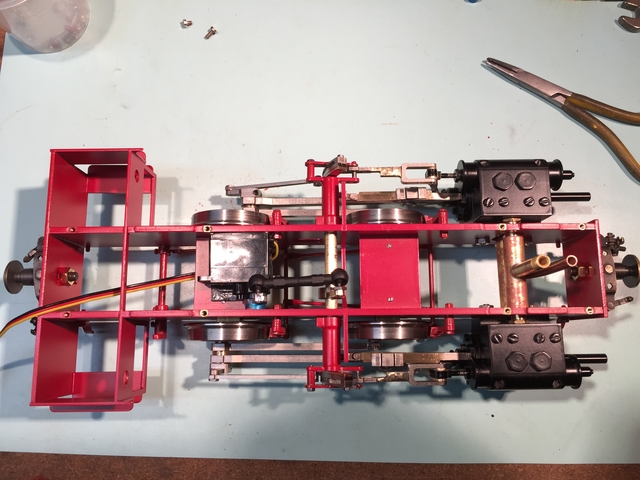

Weitere Fortschritte. Installierte umseetung Servo. Gefunden dafür ein sehr guter Ort. Unter der Bodenplatte.
Der Servo nur 0,25 mm dicker als der Raum zwischen der Fußplatte und dem Federgehäuse. Wenn die Bodenplatte eingeschraubt hält der Servo sehr eng.

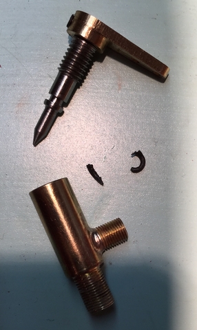

Unerwartete Haken, defekte O-Ring in der Drosselklappe.

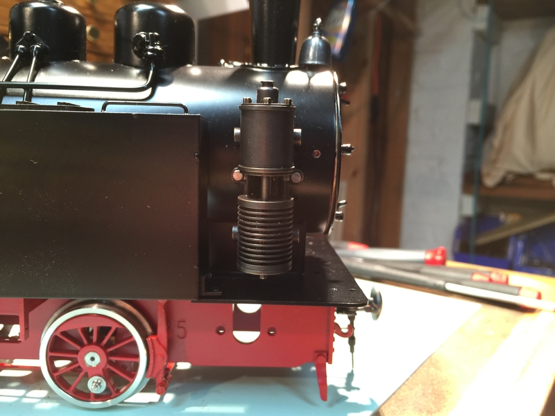

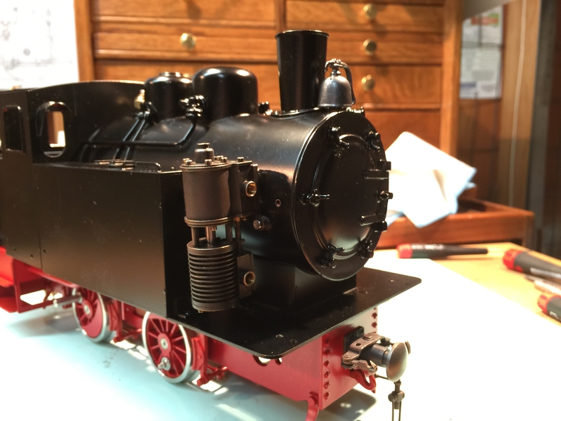

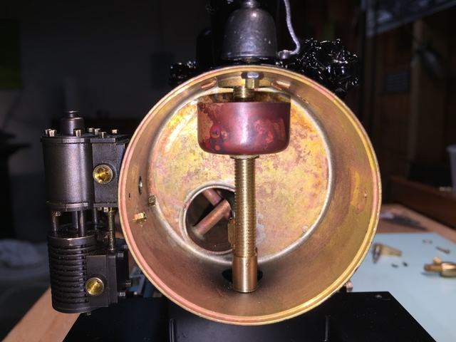

Auch machte die Abdampfkondensator.
Die Abgasöffnung ist in der unteren 1/3 des Schornsteins. Es ist eine sehr einfache Angelegenheit, aber funktioniert sehr gut mit dem Summer Chuffer.
Auf meinem Fairymead Lokomotive Ich habe die gleiche Anordnung. Es läuft sehr sauber, ohne einen Tropfen Wasser oder Öl außerhalb. Das aufgenommene Öl verbrennt im Feuertopf. Sie fügt hinzu, sichtbarer Rauch! :mrgreen: :TOP

Wenn ich es richtig verstanden habe, klemmst Du dass Umsteuerservo nur ein.
Diese Befestigung wird sich aber im Betrieb nicht bewehren. Du musst das Servo zumindest mit einem Gegenwinkel abstützen.
VlG Friedl -
Zitat von Friedl
Hallo Denes!
Ja, ich verwendet, doppelseitiges Klebeband. :oops: Danke für den Rat. Ich habe versucht, mit der einfachste Lösung weg. Es sah zwar gut. :oops: :HL
Ich ersetzte die Band. Made schöne Metallbügel für die Servo. Funktioniert wie ein Zauber. :mrgreen:

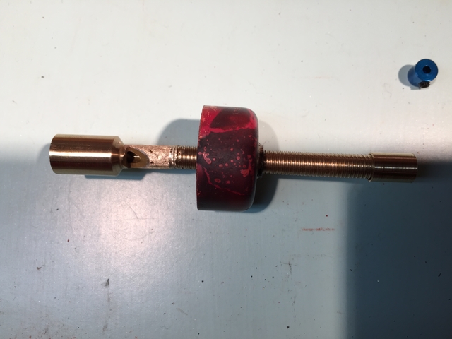

Ich weiß nicht, wie Sie mit diesen sind, aber für mich der schwierigste Teil war die Wasserstandsglas. :NE Ich habe eine 6mm Messingstab (Ich habe 5mm Gläser), um die oberen und unteren Teile auszurichten. Es sehr schön ausgerichtet. Die Anwendung der Schrauben mit den O-Ringen war der schwierigste Teil. Ich habe jede Menge Speichel um das Glas, noch war es Fingerbrems Arbeit! :F01: -
