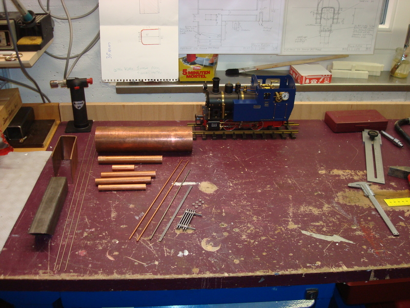

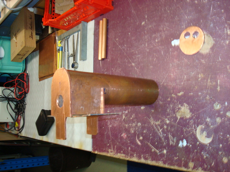

    Die Kupfer Teile. Es Fehlt noch das 3mm Kupferblech sollte aber in den nächsten Tagen bei mir eintreffen. Im Hintergrund die Pläne und Skizzen.

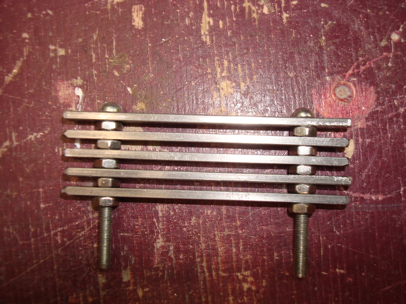

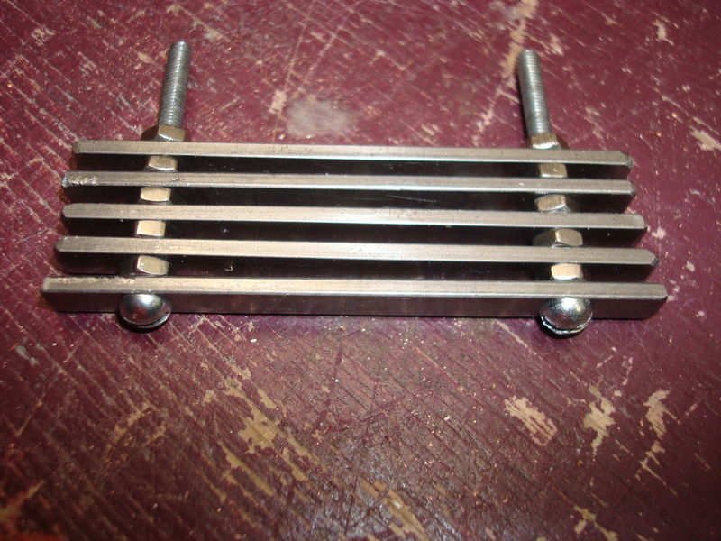

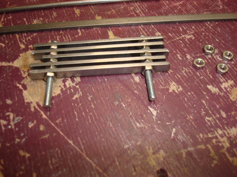

    Der Rost: Der Rost ist aus 2 x 5 mm Stahl gefertigt. Das mittlere Stück Stahl wird noch ersetzt. Ist nur für das Foto eingesetzt worden.
    Das hintere Stahl Teil war die Biegeform für die Feuerbüchse. Die Gleich daneben Steht. Die 3 Stäbe die wie Messing Aussehen sind SilberHartlot. Rechts das Grosse Rohr wird der Kessel. Links Davon aus dem Stück Kupfer sollen die Einlötfittinge werden. Das Stück links davon wird der Kessel halter. Dann noch die 2 Rauchrohre mit 15 mm Aussendurchmesser und der Kamin, links davon. Dann im Vordergrund noch zwei 3 mm Kupferstangen. Für die Stehbolzen. Davor 3 mm Edelstahl um den Rost zu Halten. Das Vierkant eisen ist für den Rost, den ich schon Gebaut habe Bevor ich mich Entschlossen hatte einen Beitrag im Forum zu machen.

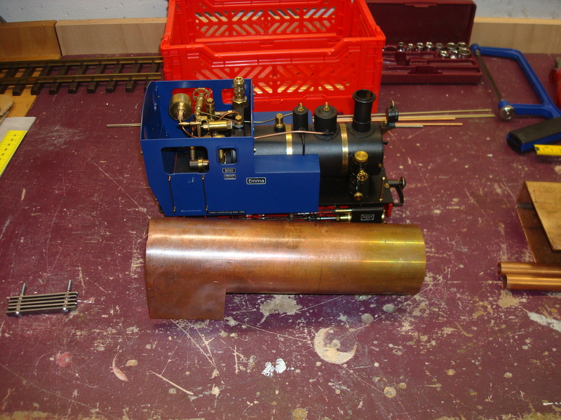

    Noch ein Foto mit allen Teilen und der Emma von Regner für einen grössen Vergleich.

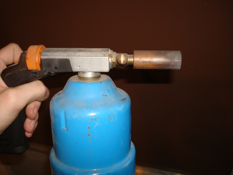

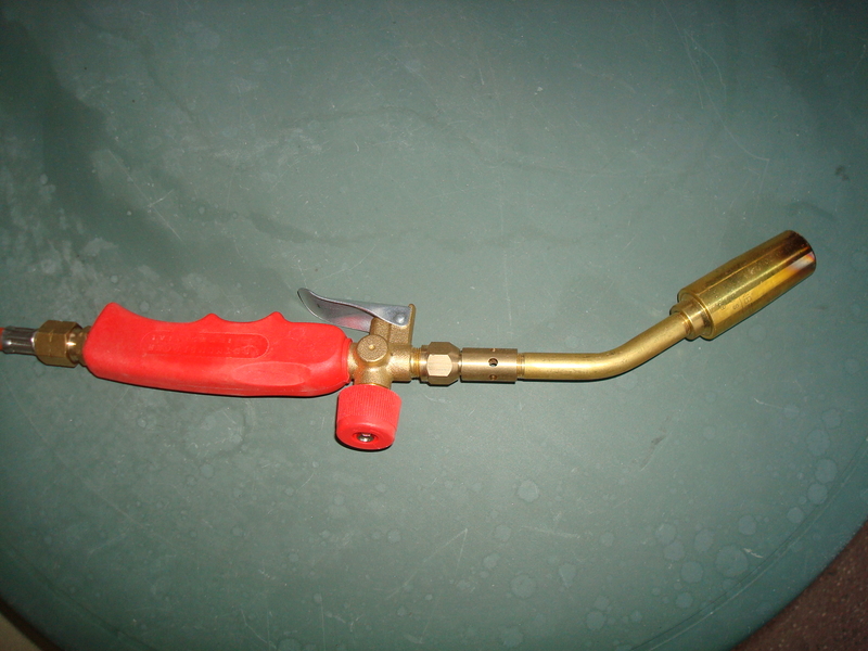

    Mit Diesem Brenner von Rothenberg will ich den Kessel löten.
    Der Brenner soll noch dabei helfen genug Hitze zu Haben.
    Nochmal alle Teile.
    Der Rost von Oben.

  • Hallo Kevin,
    für die Lötmuttern nimm besser Rotguss, das ist zäher!
    Ich habe von meinem Kesselbau noch was liegen, sende mir eine PN mit den Maßen dann drehe ich dir welche.
    Was das Löten angeht, besorg dir noch ausreichend (Schamott)Steine oder Ütong soll auch gut gehen.
    Und bei GHW Modellbau bekommst du 2mm Kupfernieten zum fixieren der Platten.
    Zum säuern der Kessel hab ich Zitronensäuregranulat aus dem örtlichen Supermarkt genommen.

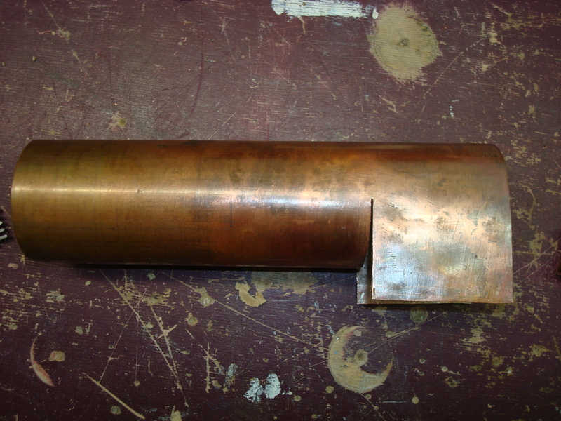

  • Hallo alle zusammen,
    Heute und gestern habe ich noch ein bisschen weiter gearbeitet. :flt:
    Der Stehkessel ist jetzt fertig gebogen.
    Es müssen nur noch die Löcher gebohrt werden.

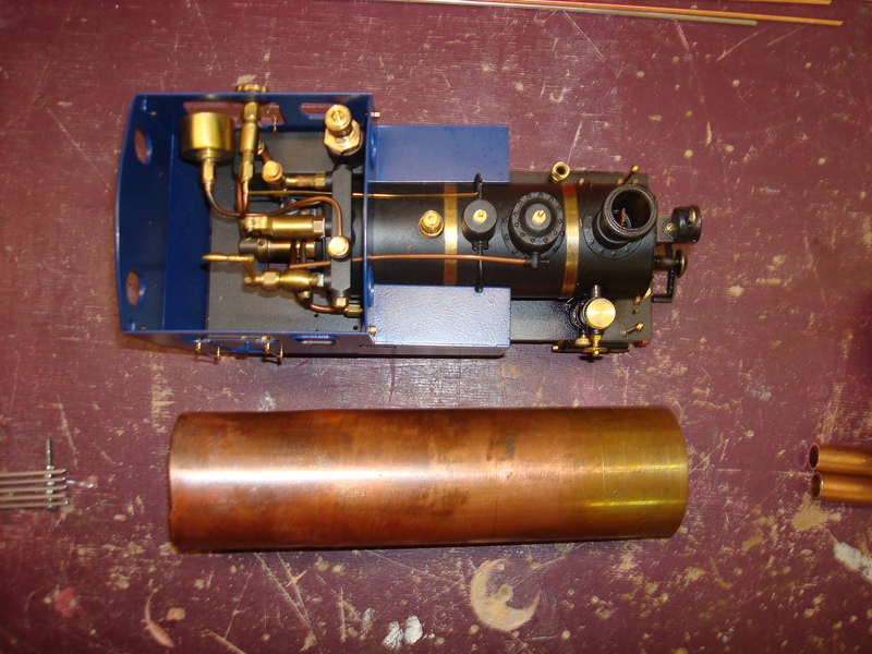

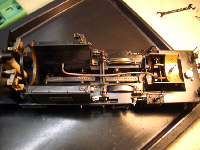

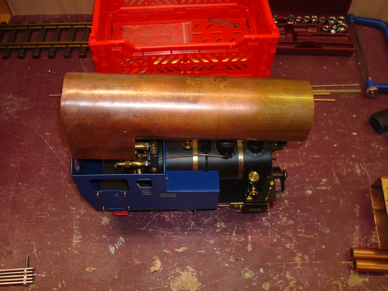

    Hier noch ein kleiner Grössen vergleich mit der Emma von Regner.

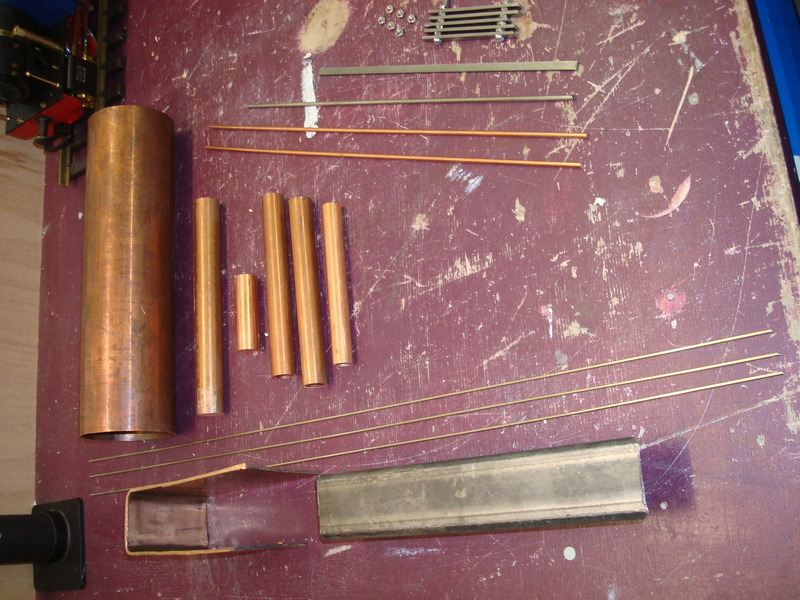

    Hier noch einen Überblick über die schon vorhandenen Teile.

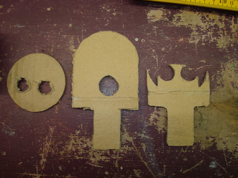

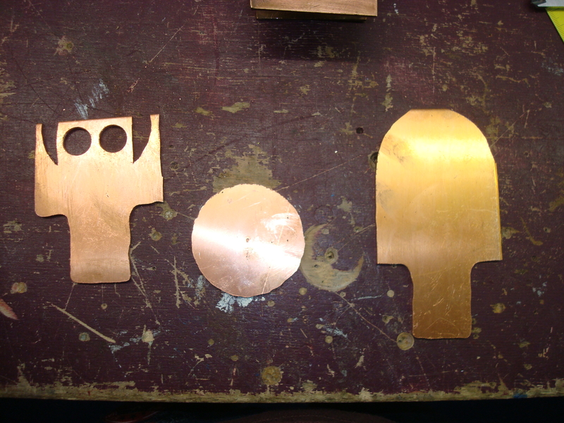

    Hier habe ich noch schablonen für das 3 mm Kupferblech gemacht. Sind nur zum Testen ob so schon mal alles passt.
    Das Rechte Teil sieht komisch aus das es so einfacher war die rohre in den Karton zu Stecken, Also wird es dann beim Kupferblech nicht so aussehen.

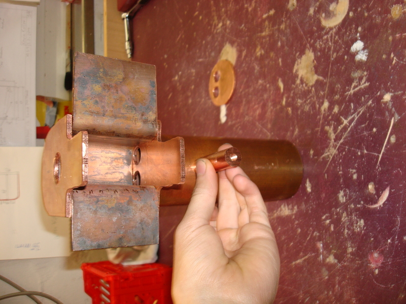

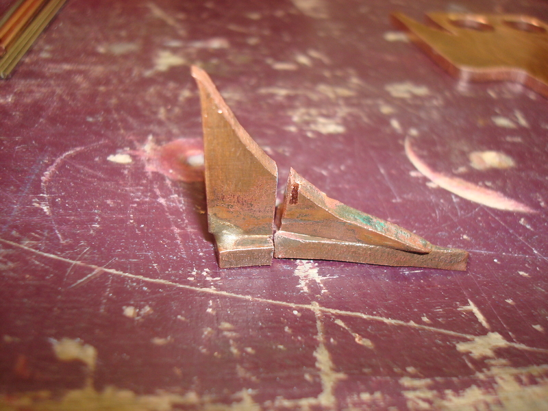

    Heute war ein Paket im Briefkasten. 8)
    Das 3 mm Kupferblech, somit konnte ich heute gleich weiter Arbeiten. :flt:
    Nach 9 Stunden Schule, war ich zwar sehr müde aber musste unbedingt weiter Arbeiten. :flt:
    Konnte "nur" noch 4 Stunden Arbeiten dann war ich zu müde um noch zu Feilen oder etwas anderes machen. :lol:

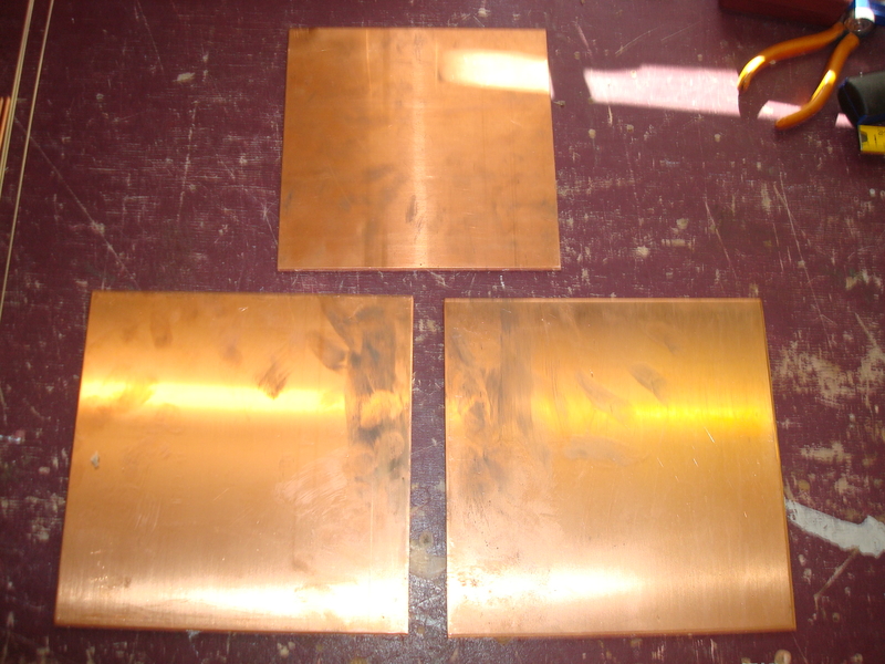

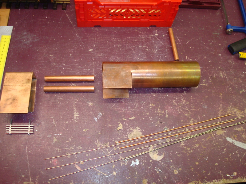

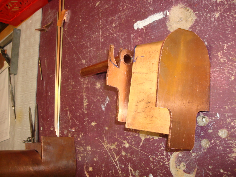

    Zwei 3 mm Kupferbleche und ein 1 mm Kupferblech, für den Aschekasten. (sorry für das etwas unscharfe Bild)

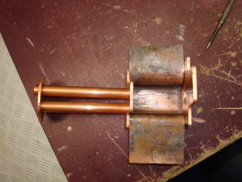

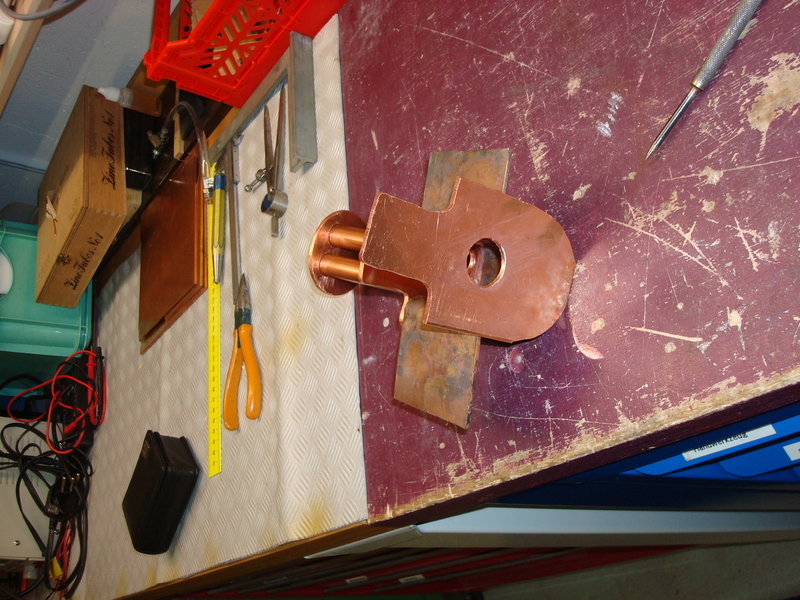

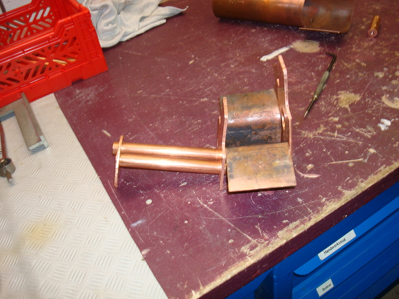

    Die Innereien des Kessels, Feuerbüchse und Rauchrohre.
    Die Heute gefertigten Teile ( wurde noch nicht gefeilt erst ausgesägt mit meiner Dekupiersäge.)
    Links die Feuerbüchsen vorder wand, hält die Rauchrohre und verbindet Feuerbüchse mit Langkessel und Verschliesst die Feuerbüchse gegen Aussen. In der Mitte das Blech das die Rauchrohre hält und den Langkessel verschliesst. Rechts die Feuerbüchse Rückwand, verschliesst die Feuerbüchse. (das loch für die Feuertür fehlt noch, die Feuertür fehlt auch noch)

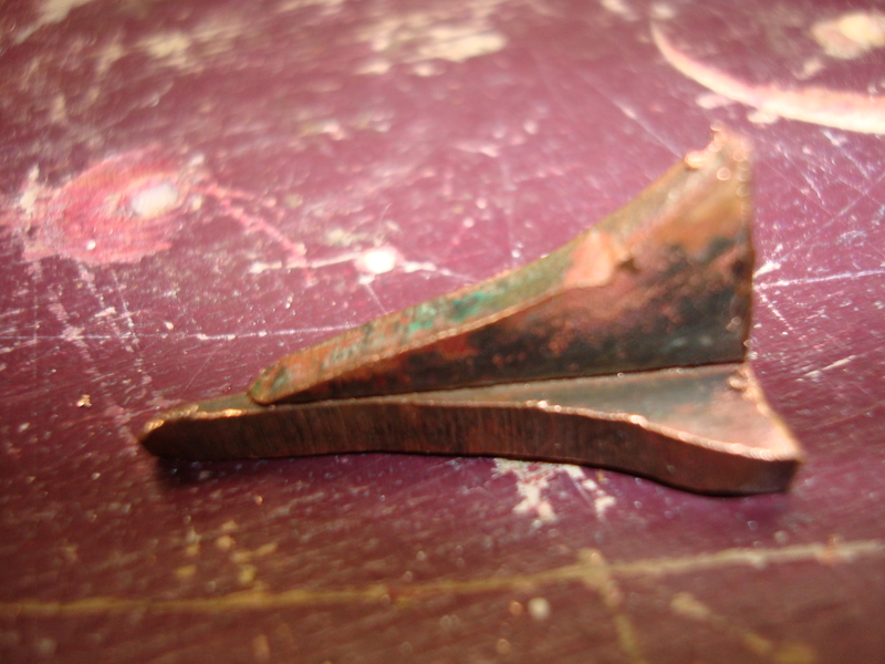

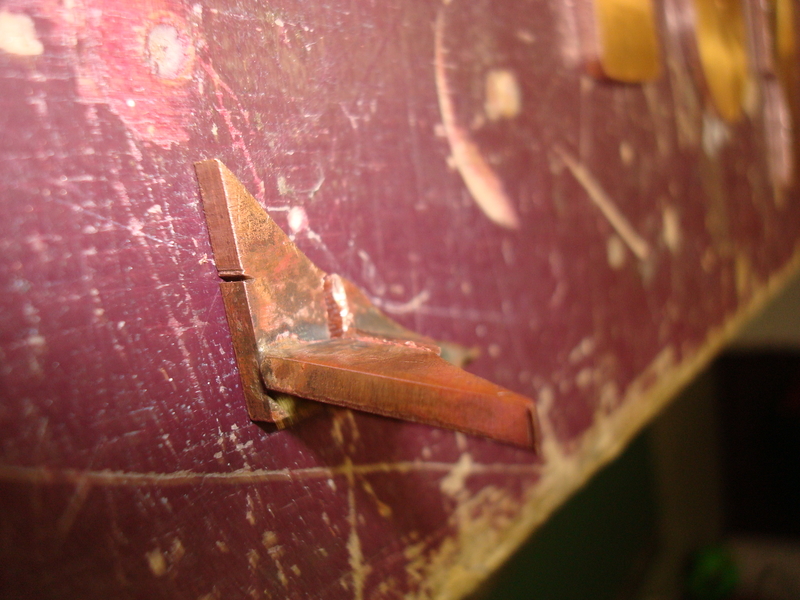

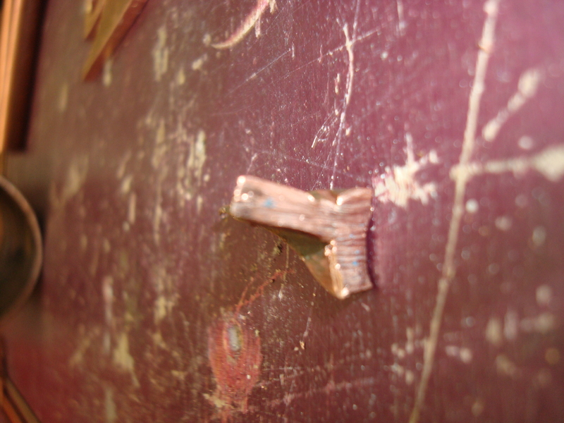

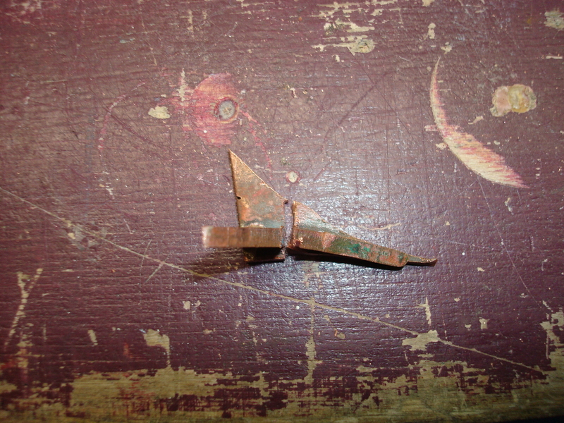

    Heute habe ich noch getestet wie gut mein Gekauftes Silberhartlot hält. Fazit 3 Harte Hammerschläge verbiegen bloss das Kupfer. :flt: Muss aber noch besseres Flussmittel kaufen. Verdampfte vor dem Erreichen der Temperatur. :M
    So das war für Heute, Morgen werde ich noch Feilen un den "Feinschliff" der Teile vornehmen. :flt:

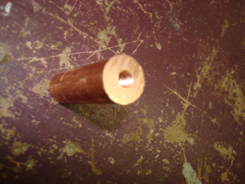

  • Hallo Kevin,
    bei dem Hilfbläser-Nippel könntest du (ohne Drehe) eine M5-MS-Schraube nehmen,
    feilst den Schlitz weg, lötest ein MS-Rund an (im ca. Durchmesser vom Schraubenkopf),
    und bohrst die beiden 2mm Bohrungen fürs CU-Rohr.
    Mußt dann nur beim löten von Nippel und Rohren schauen, das sich Schraube und MS-Rund nicht wieder verschieben.

  • Hallo Sascha,
    Danke für die Idee.
    Weiss noch nicht genau wie ich das mit dem Hilfsbläser löse, dachte einfach ein Kupferrohr dahin Biegen sollte reichen.
    Ist auch bei der 5 Zoll Dampflok ( Tiger von Balson) meines Vaters so gelöst und funktioniert sehr gut.
    Darum weiss ich nicht ob sich der Aufwand lohnt.

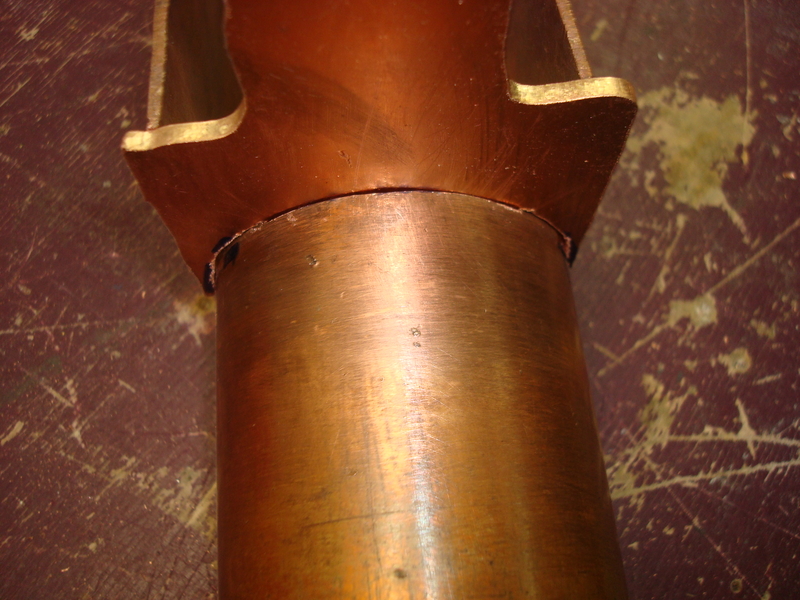

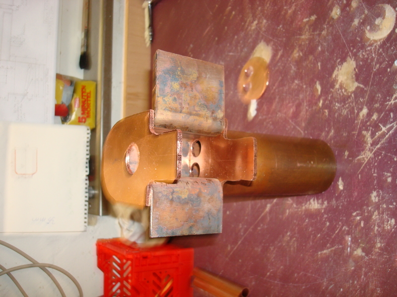

  • Hallo alle zusammen;
    Heute habe ich wieder ein bisschen weiter gebaut. :flt:

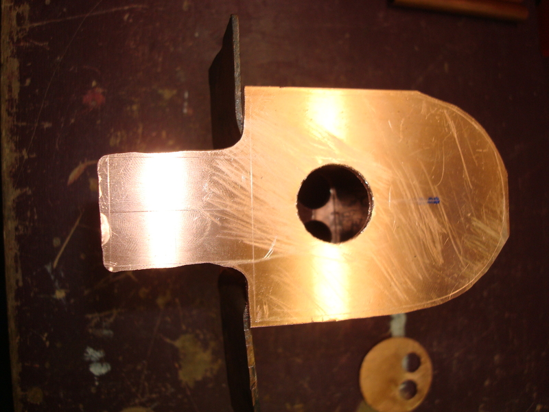

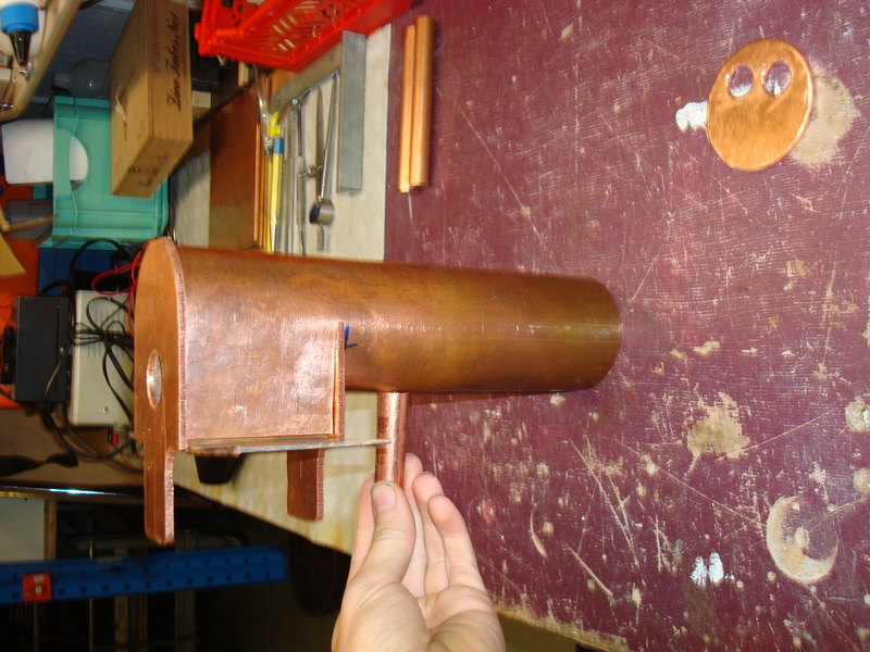

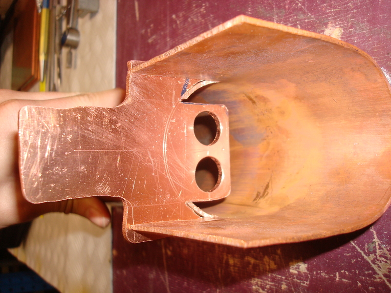

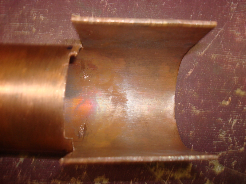

    Die bearbeiteten Teile. Beim Kessel wurde ein Ausschnitt für die Stiefelknecht platte gemacht. Die Feuerbüchse wurde fertig gebogen.
    Das Feuerloch gebohrt. Der Kesselhalter gebohrt und M6 Gewinde eingeschnitten. Die Runde Front platte im Kessel wurde gebohrt.
    Kessel ausschnitt. ( sorry für das unscharfe Bild)
    Die Stiefelknecht Platte in den Kessel gesteckt. Von der Hinterseite des Kessels.
    Das gleiche noch von vorne.
    Hier die Feuerbüchse mit der Stiefelknecht platte in den Kessel gestellt. (ist verrutscht sieht darum krumm aus)
    Der Kesselhalter, dieser kommt unten an den Langkessel und wird da mit dem Rahmen des Fahrgestells verschraubt.

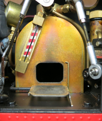

    Das Feuerloch in der Feuerbüchsen Rückwand. Das Loch ist 22 mm, die Feuerschaufel soll in den nächsten tagen gebaut werden.
    (das ganze teil wurde noch nicht gefeilt)
    Der Kessel mit Eingesetzten Teilen, von Unten Fotografiert. (nur provisorisch aufgestellt und leider auch ein bisschen Unscharf)
    Noch von der Seite.
    Das gleiche bild mit dem Kesselhalter.
    Noch von Vorne.

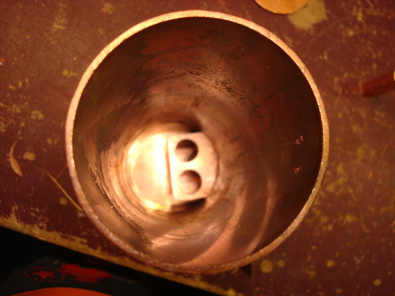

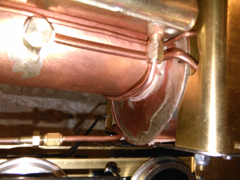

    Ein Blick von Vorne in den Kessel, es sind nur die Feuerbüchse drin, es fehlen die Rauchrohre und die Runde Frontplatte.
    Hier noch ein Foto der Feuerbüchse mit Rauchrohren und der Runden Frontplatte. ( Ich weiss das es nicht ganz zusammen ist und gerade, habs aber nur kurz fürs Foto zusammengesteckt)
    Noch von der Seite.
    Natürlich noch von Hinten.

    ....was andere als Durchmesser beim Feuerloch haben 22 mm erscheint mir zu klein da ja noch eine Art Hülse die beiden Wände (Vorder und Rückwand) verbinden muss.

    Wegen dem Feuerloch Durchmesser:
    Ich denke 22 mm sollten reichen, den Meine Feuerbüchse ist wie bei dem Kessel von Joep nur auf den Seiten Wasser umspült vorne und hinten nicht.
    Darum Brauche ich keine Hülse. Könnte das Loch aber immer noch grösser Bohren falls es nötig würde.

  • Hallo Kevin,
    stimmt so hab ich es garnicht erkannt beim betrachten der Bilder .
    dan vielleicht doch eine gute Größe . Mit größer bohren - währe zu beachten die Feuertürbefestigung .

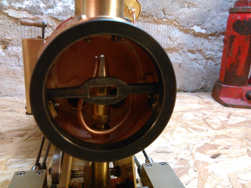

  • Hi Kevin,
    ich habe meinen Kessel vorne über das Blasrohr festgeschraubt und hinten hab ich ihn mit einem Spannband befestigt.
    Dort wo der Kessel Kontakt mit dem Bodenblech hat habe ich ein paar angefeilte Leiterplattenreste zwischen gelegt.
    Das Blasrohr ragt mit dem M5 Gewinde in die Rauchkammer, und diese wird mit einer unten gerundeten Mutter an der Stütze fixiert.
    Am Übergang vom Stehkessel zum Wassertank kannst du das MS-Spannband sehen.
    Hier noch mal das Spannband von unten bzw. der Seite, und die beiden Leiterplattenreste zwischen Kessel und Fahrwerkboden.
    Was das Fahrwerk angeht, mußt du halt schauen, wie hoch dein erstes Lehrlingsgehalt ausfällt :wink:
    Aber ein B-Kuppler Fahrwerk von den vier deutschen Herstellern ist bestimmt schon was feines!
    Gruß und bis dann
    P.S. Feuerloch messe ich die Tage noch mal...
    Moin Moin
  • Ich noch mal,
    Feuerloch ist 15mm hoch und 20mm breit.
    Moin Moin
    Zuerst Danke für eure Antworten.
    damoba
    Danke für deine Antwort.
    Ich denke ich werde den Kessel jetzt einfach mit dem Bläserrohr befestigen wie es Sascha gelöst hat.
    Und hinten wird der Kessel durch die 2 Stäbe Edelstahlstäbe welche den Rost halten gehalten. Diese Gehen durch den Fahrwerksrahmen und der Rost liegt darauf schräg nach vorne geneigt. Der Kessel wird nach unten auch noch schmäler darum liegt er auf dem Fahrwerksrahmen auf.
    Wegen dem Feuerloch werde ich morgen oder heute noch einen Versuchs aufbau machen bei dem ich verschiedene Grössen des Feuerloches testen werde.
    Werde die Ergebnisse dann hier berichten.
    Danke für deine Mühe bei deiner Antwort mit den Bilder war sehr hilfreich ein Bild zu sehen.
    Ich denke ich werde den Kessel auch vorne am Blasrohr anschrauben. Wegen der hinteren Befestigung habe ich ja bereits oben geschrieben. Ich denke ich werde auch Leiterplatten zum Isolieren verwenden. Da ich genug solche zu Hause habe.
    Wegen dem Fahrwerk denke ich, da ich noch ein bisschen was auf der Bank habe. Kann ich mir wahrscheinlich schon ein Fahrwerk leisten. (hoffe ich zumindest) :flt:
    Danke für die Masse vom Feuerloch, Hilft mir weiter, werde aber wahrscheinlich ein rundes Feuerloch machen. Finde ich optisch schöner rund. und ich muss nicht wieder meine Dekupiersäge quälen. :flt:
