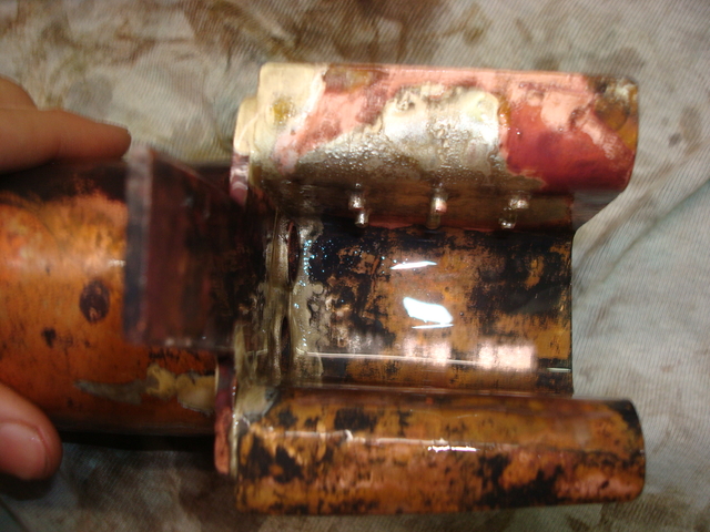

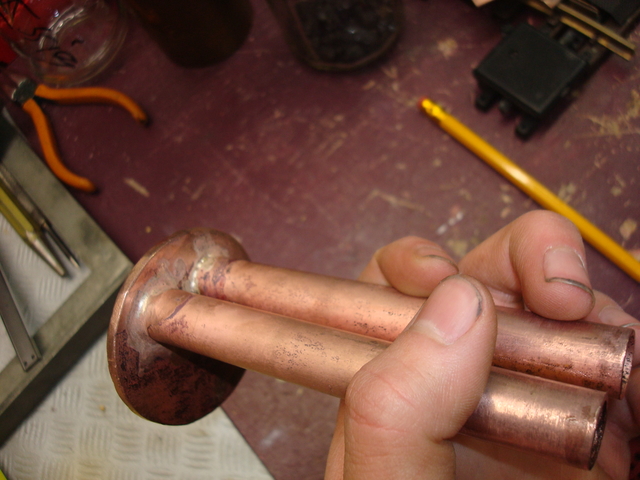

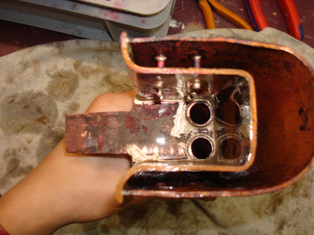

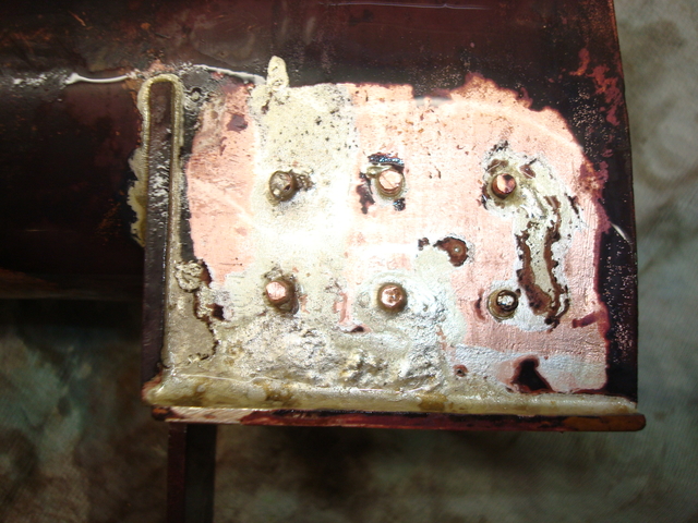

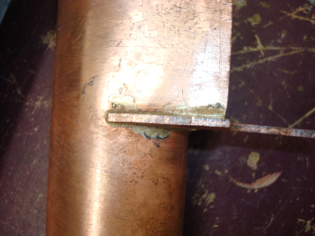

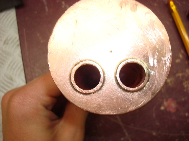

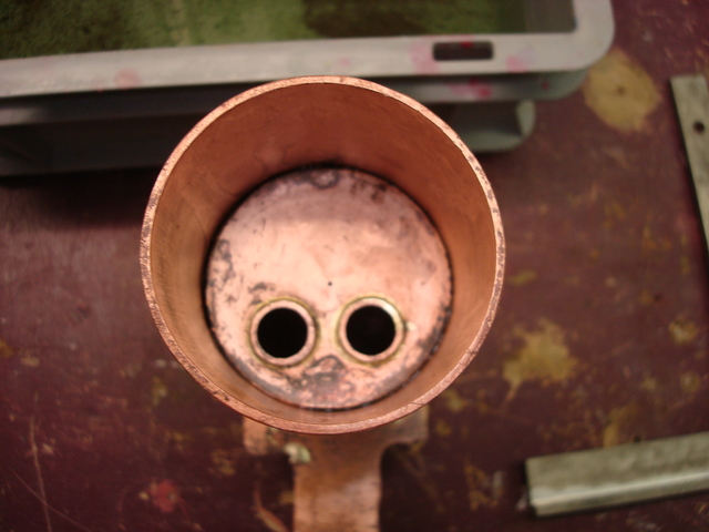

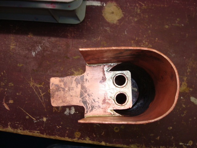

    War gestern fleissig am Arbeiten. 8)

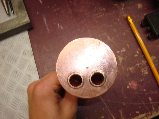

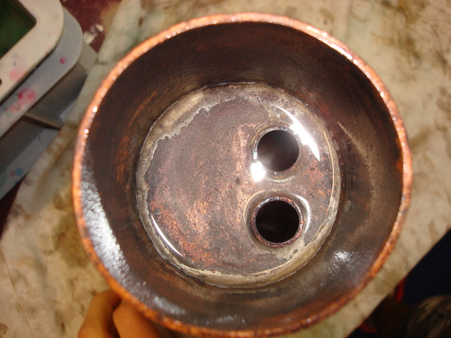

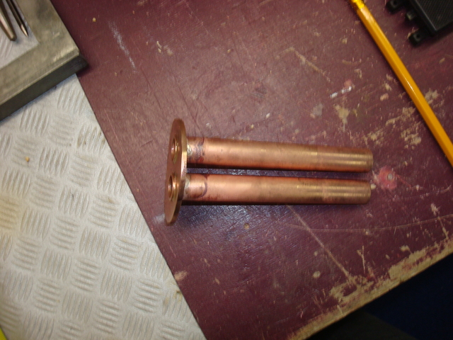

    Die Rauchroher wurden mit der Frontplatte verlötet.
    Die löt naht man sieht sie schlecht aber ich denke die sieht sehr gut aus. 8)

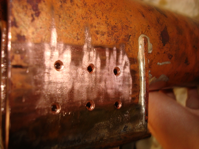

    Hier sieht man es vielleicht ein bisschen besser.

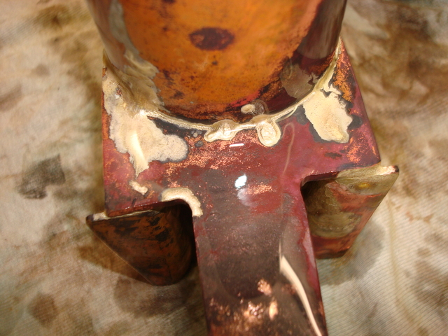

    Auf der Rückseite hatte ich auch noch ein bisschen Hartlot hin getan. Verlief aber noch ein bisschen beim löten der vorderen Lötnaht. :M
    von unten

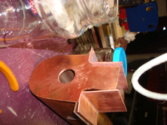

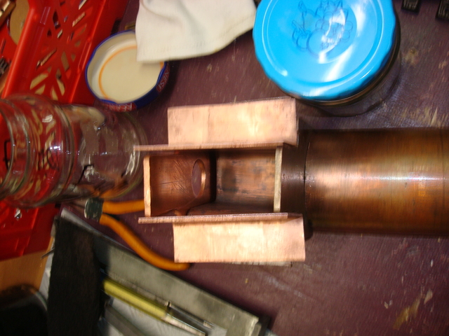

    Dann habe ich noch die Seitenbleche geglüht und dann im Schraubstock gebogen. Diese kommen unter den Kessel und haltren den Rost zwischen dem Fahrwerksrahmen.
    von der seite
    Hier kommen sie hin. (werden natürlich noch an der Seite und unten gekürzt)
    Von der seite
    und von hinten. (sind verutscht sieht darum schräg aus und hat einen Spalt)

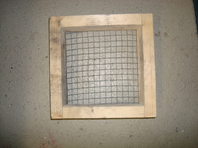

    Ich habe mir noch ein Sieb gebaut um die Kohle zu Sieben.

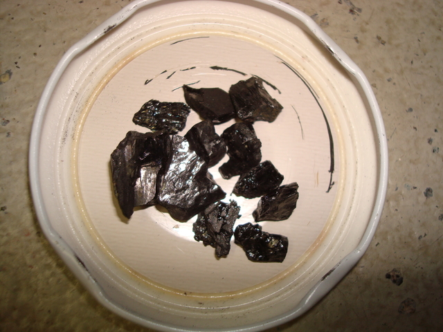

    Natürlich habe ich gleich noch ein bisschen Kohle "zerhackt"
    Antrazit Kohle
    Holzkohle zum Anheizen

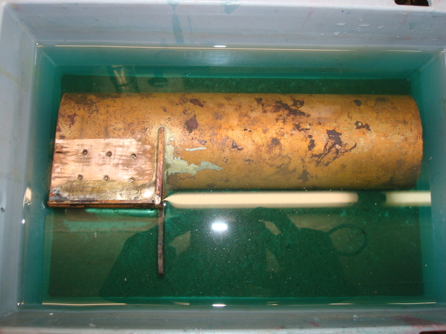

    Das Gelötete Teil habe ich dann übernacht in Essig eingelegt.
    Heute werde ich noch die Feuerschaufel bauen und Eventuell noch etwas löten.
    Noch eine Frage soll ich die Rauchrohre und die Feuerbüchse von beiden Seiten Löten? oder nur von Innen?
    Danke für Antworten
    Gruss
    Kevin
  • Hi Kevin,
    wenn du einen Lötspalt zwischen Rauchrohre und Stiefelknechtplatte hast,
    läuft das Lot automatisch nach innen durch und wird dort gelötet!
    Hast du schon die Reihenfolge der Lötungen in der Theorie durch gespielt?

    Habe gemerkt das ich die Bilder vergessen habe :oops:
    Die Stiefelknecht platte mit eingelöteten Rauchrohren
    Die Lötnaht von nahe bei den Rauchrohren ist das Lot während dem Anlöten der Stiefelknecht platte zerlaufen. :evil:
    Die lötnaht von aussen welche auch zerlaufen ist :evil:
    und von der Seite hier sieht es einigermassen gut aus 8)
    Hier noch mit nicht eingelöteter Frontplatte.
    Der Kessel in Essig eingelegt um in für nächste löten vozubereiten.
    Die gelötete Frontplatte
    Die Lötnaht under dem Kessel
    Die Lötung der Stehbolzen ist auch zerlaufen beim löten von innen :evil:
    Die Feuerbüchse von unten
    Und von hinten
    Die Lötnaht der Stehbolzen von innen
    Die andere Seite wurde vorbereitet um die Stehbolzen einzulöten.

  • Hallo, Kevin
    auch von mir ein grosses Kompliment für Deine Arbeit. Ich bin derzeit dran,meinen Kessel für die BR01 zu löten, es ist dies der zweite Kessel in meiner Laufbahn als Modelldampfer und besser sehen meine Lötstellen auch nicht aus.
    Einen Tip habe ich vielleicht noch: Nach dem Bad in Essig die Teile gründlich wässern. Bleibt von dem Essig etwas am Material haften und wird dieses wieder erhitzt, ergibt dies einen häßlichen und schlecht zu entfernenden Belag auf dem Kupfer. Woher dies kommt, kann ich nicht sagen, bin kein Chemiker.
