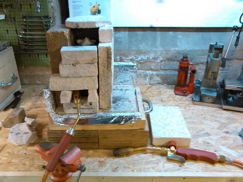

    Ich fange einfach mal an, meinen Hartlötplatz zu beschreiben,
    und bei Gelegenheit kommen dann bestimmt noch andere dazu!
  • Hallo alle zusammen,
    angefangen hat mein Löten mit offener Flamme mit dem kleinen Rothenberger-Brenner auf der rechten Seite im Bild.
    Mit dem kleinen Aufsatz, war er für Weichlötarbeiten gut geeignet, mit Schlauch sogar mit nach unten gerichteter Flamme.
    Auch kleine Hartlötaufgaben waren mit dem kleinen Aufsatz noch zu erledigen.
    Einziges Manko, die Regulierung ist am Anfang des Schlauchs an der Katusche.
    Bei Zeiten hab ich dann noch einen Katuschenbrenner von meinem Vater bekommen,
    damit konnten dann kleine Kessel prima gelötet werden (links im Bild).
    Die Schamottsteine sind entsprechend auch "Fundsachen" aus väterlichem Bestand.
    An Lot hab ich entsprechend einiges ausprobiert, aber oftmals ist der Weg in den Baumarkt einfach der kürzeste.
    Nach einem Tip hier aus dem Forum hab ich mir den Airprop von Rothenberger zu gelegt.
    Alleine vom Gasvorrat und der gleichbleibenden Leistung macht damit das Löten richtig Spaß,
    außer die Flamme ist zu heiß und die kleinen Kesselrohre schmilzen :W
    Schamottsteine sind mit der Zeit mehr geworden
    und um nicht immer alle Steine einzeln weg zu räumen hab ich mir einen Platz zum weg tragen gebaut.
    Dieser ist so hoch, das man im stehen ohne Rückenschmerzen zu bekommen arbeiten kann!
    Was den eigendliche Lötvorgang angeht, schaut mal im Regner-Katalog auf Seite 55, dort ist alles sehr schön beschrieben.
