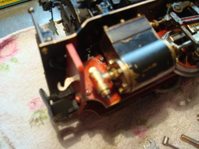

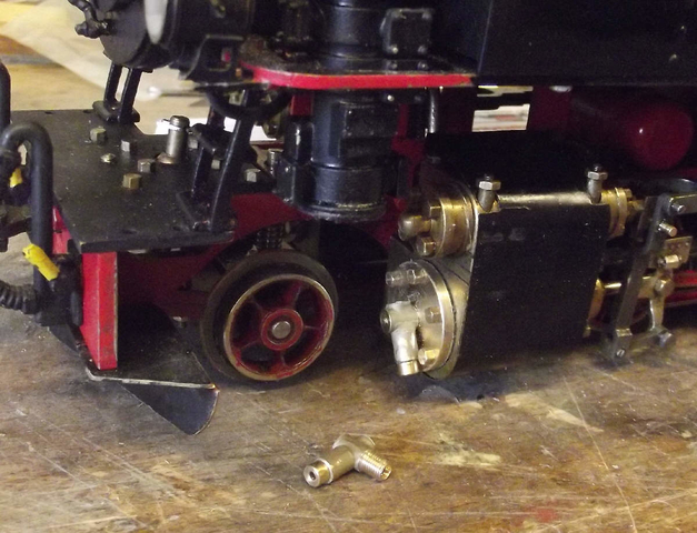

Bei meiner betagten Regner VII K, welche keine Zylinderenwässerungsventile hat, kam öfter das Problem auf daß Kondenswasser besonders im vorderen Zylinderbereich die Maschine am Anlaufen hinderte. Hinten geht das durch die nicht 100&ig dichten Stopfbuchsen raus :flt: . Bei http://www.djbengineering.co.uk/auto-d-cock.shtml habe ich automatische Entwässerungesventile entdeckt und bestellt. Paul Baily hat Sie mir mit M4X0,5 Gewinde gefertigt und geliefert. Erste Versuche mit der Regner Speiseflasche und Druckluft erwiesen die richtige Funktion.
Mit neu gebauten Zylinderdeckeln ohne Einbuchtung sind die Ventile am einfachsten am Zylinder anzubringen. Wegen der Vorlaufdeichsel auch fast die einzigste Möglichkeit auf dieser Seite. Beim Sommerdampfen in Klein Vollbüttel Andampfen beim DampfModellTreffKleinVollbüttel bei Gifhorn zeigten die Ventile erstmals ihre zufriedenstellende Wirkung. In punkto Kondenswasser im Zylinder keine großen Probleme mehr.
Wie ich die Ventile im hinteren Bereich einbaue werde ich bei der Durcharbeitung der Maschine mit Neubekesselung in den kommenden Wintermonaten sehen.

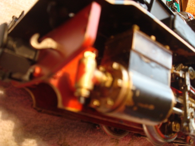

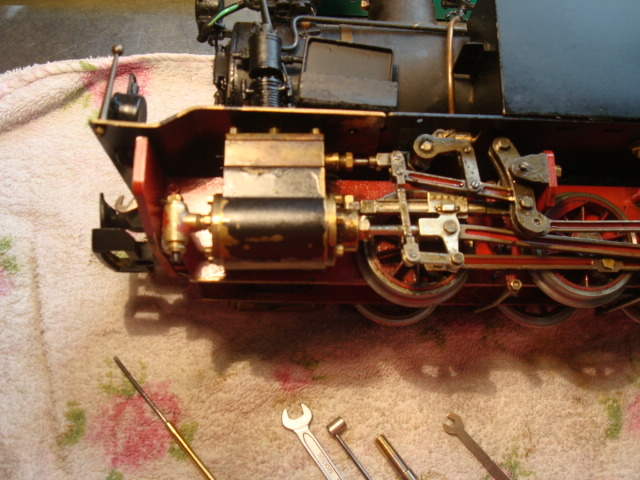

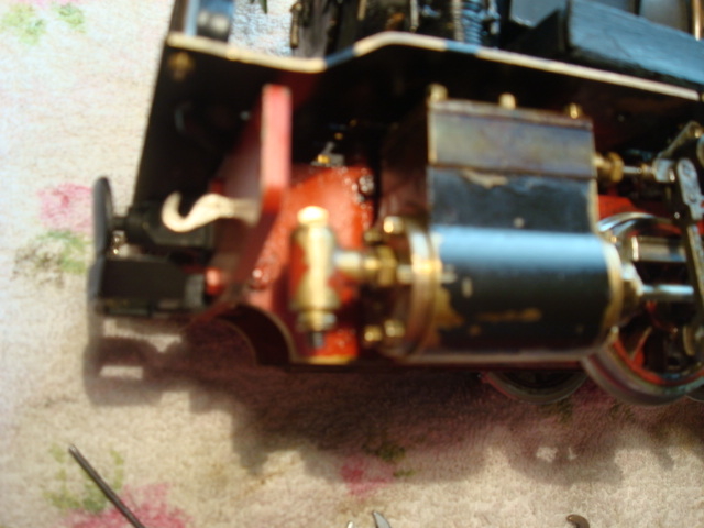

Hallo Hans und Gerd, ich habe in meine Regner Nr.22 vorne links in den Zylinderdeckel ein Selbstbauventil eingebaut. Probeweise nur mal ein Ventil zum Test. Werde bei Gelegenheit auch rechts ein Ventil einbauen weil es bestens funktioniert. Ich muss die Ventile mit der Flachzange kurz öffnen aber das Kondenswasser ist aus dem Zylinder. Das ganze passiert ja nur beim ersten mal anheizen.
Wenn Interesse besteht kann ich ein paar Bilder einstellen.
Gruß Klaus -

Hallo, ich habe heute ein kleines Rückschlagventil nach dem Bericht von Hans mit der durchbohrten Madenschraube in den linken Zylinder eingebaut. Mit Luft funktioniert es bis 1,5 bar, dann schließt das Ventil.
Wenn es nicht mehr so heiß im Garten ist , werde ich das mal testen unter Dampf.
Gruß Klaus -

Hallo Hans und Georg, ich war der Meinung, dass das Ventil offen sein muss beim Anheizen, damit das Kondenswasser entweichen kann.
Ein paar Bilder habe ich auch, nur beim Einstellen mit meinem neuen Notbook hapert es noch.Viele Gruesse und danke für Eure Antworten
Klaus -

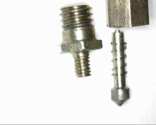

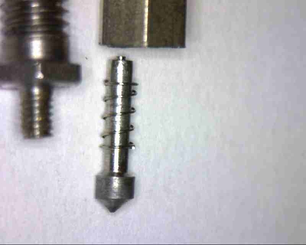

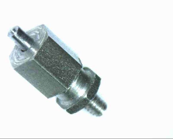

darf ich Euch meine Version der Zylinder-Entwässerung vorstellen? Ich habe diese Ventile für die BR01 vorgesehen, wobei einmal eine automatische Entwässerung möglich ist, und sofern mir eine machbare mechanische Anlenkung gelingt, auch eine manuelle Entwässerung vorgenommen werden kann.
Die Montage ist direkt im Zylinderdeckel möglich. (Gewinde M2)
Wenn jemand sich für die Details interessiert, stelle ich gerne eine Zeichnung ein.
Hier 3 Photos; Die Qualität bitte ich zu entschuldigen, ich habe diese mit einem USB-Mikroskop ausgenommen.
günter -

Hallo Dampfer, ich habe gerade mal einen Probelauf gemacht. Das umgedrehte Rückschlagventil funktioniert genau nach meinen Vorstellungen. Beim Anheizen und dem ersten öffnen des Dampfhahnes tritt das Kondenswasser aus und die Lok läuft seidenweich an. Es klemmt nichts mehr und ich muss nicht mehr schieben. Mehr wollte ich eigentlich nicht erreichen. Vielen Dank noch für eure Antworten.
Grüße aus Neuhofen
Klaus -

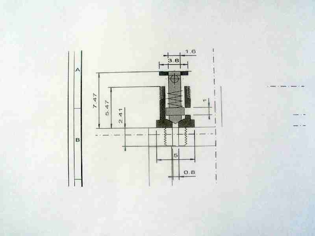

Hallo Günter,
ja, bitte, eine Zeichnung mit Maßen zu sehen, wäre schön!

Hallo, hier noch die Bilder
Gruß Klaus -
Hallo Zoltan,
anbei der Plan meiner Ventile. Die Größe ist sicherlich mit einer kleinen Werkzeugmaschine machbar.
Leider kann ich nur ein Photo des Planes einstellen, hoffe aber, dass alles Wichtige sichtbar ist.
günter -
Vielen Dank, Günter, die Zeichnung ist perfekt!
