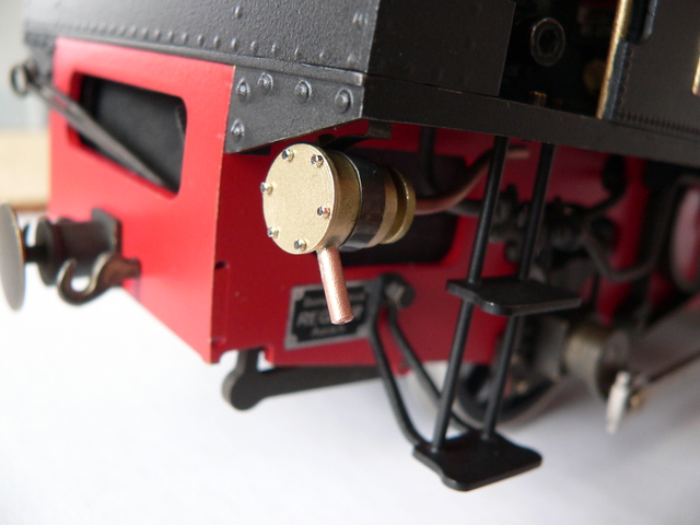

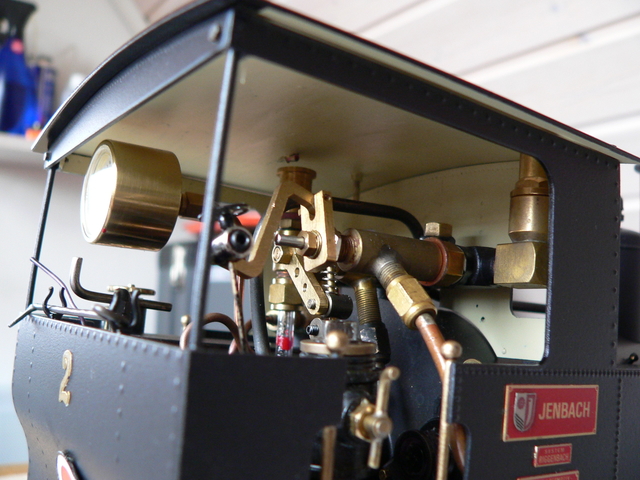

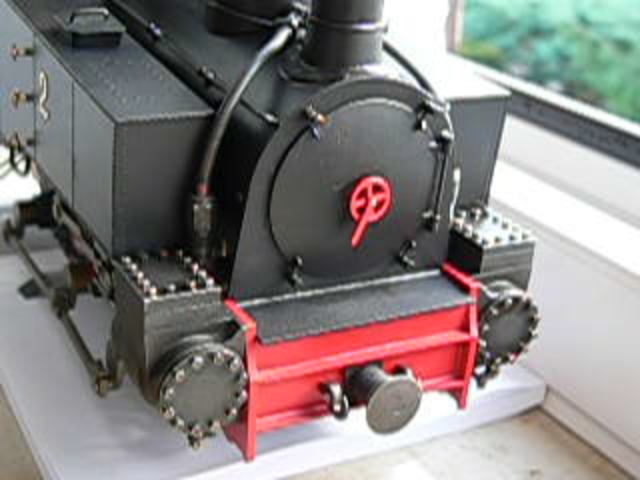

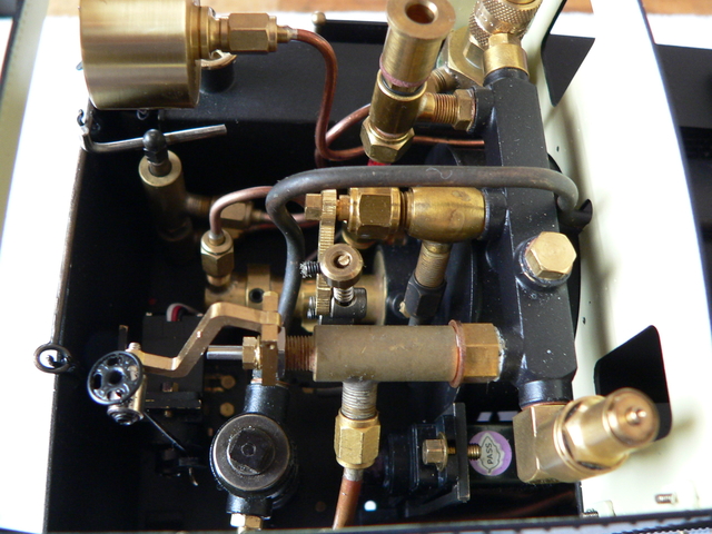

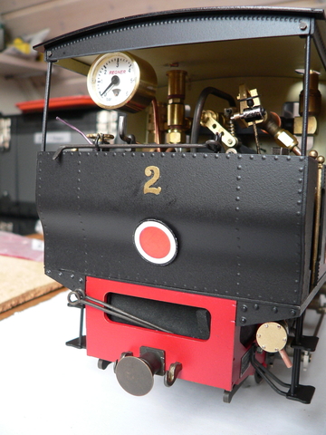

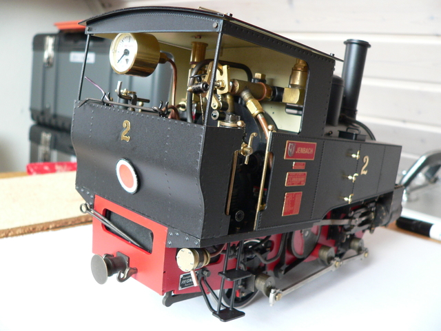

  • .... zum Ansporn ein paar Bilder für die derzeitigen "Bausatzbauer"
    Ich habe meiner Lok eine Pfeife und ein Schnellfüllventil spendiert und einige Kleinigkeiten geschönt (aus meiner Sicht).
    weiterhin viel Spass bei der Montage und beim Fahren wünscht Euch
    mit vielen Grüße Manfred
  • Hallo Manfred,
    deine Lok sieht absolut spitze aus :TOP
    Ein richtiges Schmuckstück!!! Ich bin leider noch nicht dazugekommen anzufangen....

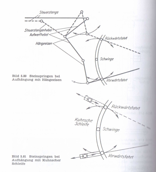

    Bei jeder Dampfmaschinensteuerung, bei der die Bewegung des/der Schieber mittels eines "Steines" aus einer "Kulisse" abgeleitet wird, tritt durch die Art der Anlenkung des Betätigungsgestänges an der Schwingenstange/Kulisse ein mehr oder minder starkes "Steinspringen" auf (siehe Grafik), das immer vorhanden ist (es ist ein Kennzeichen der Steuerung und durch die endliche Länge der Gestänge bedingt).
    ("Die Dampflokomotive", S. 422)
    Wenn das nun durch einen sehr kräftigen Servo und geringe Spiele im Betätigungsgestänge "eliminiert" wird, muss es trotzdem irgendwo bleiben und das führt dann dazu, dass die Lager der Steuerung an "Gott-weiß-welchen-Stellen" einlaufen und die Steuerung nach mehr oder minder langer Nutzungsdauer nur noch schlecht arbeitet.
    Wirksame Abhilfe gegen das von Dir genannte "Hängenbleiben" der Schieber beim Umsteuern bei höheren Schieberkastendrücken ist nur durch den Einsatz von Federn mit progressiver Federcharakteristik im "Servoschoner" dauerhaft möglich, wobei das Umsteuern einer Dampfmaschine sinnvollerweise nur bei geschlossenem Regler/Hauptdampfventil erfolgen sollte, um das Umsteuergestänge zu entlasten.
    [...img...]
    Ich glaube, die Dämpfung führt vor allem zu schlechter Dampfverteilung.
    Auf der Steuerwelle mischen sich zuersteinmal die Gegenkräfte beider Steuerungsseiten, bevor sie auf das Servo und die evtl. vorhandene Federmechanik übertragen werden. Das sollte schon genug versauen.
    Auch denke ich, falls du das so gemeint hast, dass sich das Steinspringen nicht eliminieren lässt, indem man den Aufwerfhebel locker lässt.
    Das Steinspringen tritt aufgrund der Geometrie von Aufwerfhebel (+Hängeisen), Schieberschubstange und Schwinge auf.
    [[ Du könntest es verhindern, indem du jede Seite des Aufwerfhebels einzeln antreibst und elektronisch an die Position der jeweiligen Schwinge nachführst, aber das ist nicht Thema hier ]]

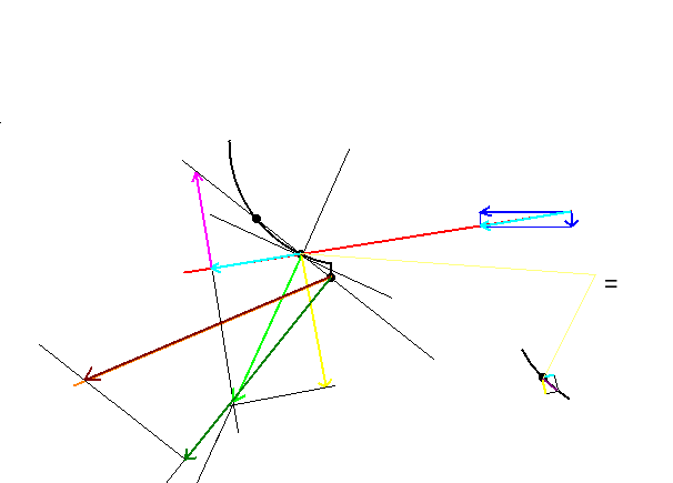

    Ich habe mal die Kräfte vom Schieber aus zurückverfolgt:
    Die Reibungskräfte des Schiebers (dunkelblau) werden über die Schieberschubstange (rot) übertragen (hellblaue Kraft). Kraft der Schwinge (hellgrün) greift tangential am Kulissenstein an. Um die hellblaue Kraft aufzubringen ist die die gelbe Kraft zusätzlich notwendig (weil der Kulissenstein locker ist). Diese wird vom Aufwerfhebel aufgebracht (pink). Die ist kleiner, weil sie am einarmigen Hebel Schieberschubstange angreift.
    Die dunkelgrüne Kraft greift tangential an der Schwinge an, diese wird von der dunkelroten Kraft entlang der Schwingenstange (orange) aufgebracht (Transformation nicht konstruiert). Tut auch weiter nichts zur Sache.
    Nun ist die hellgrüne Kraft die Normalkraft des Kulissensteins in der Schwinge. Bei guter Schmierung und wenn alles in Bewegung ist, sollte bei Gleitreibung der Reibungskoeffizient nicht größer als 0.2 sein, eher kleiner als 0.1 demzufolge ist die Reibungskraft, die den Kulissenstein am springen hindern könnte (lila im Detail rechts, 0.1 * grüne Kraft) und sich auch noch einmal aufteilt, deutlich kleiner als die Haltekraft (gelb), die die Schieberschubstange an den Aufwerfhebel ableitet.
    Demzufolge wird der Aufwerfhebel durch die Federlagerung verstellt und die Dampfverteilung schlecht während das Steinspringen bleibt. Außnahme: der Kulissenstein ist sehr schwergängig.
    Soweit die Theorie.
    Korrigiert mich, wenn ich einem Denkfehler unterliege.
