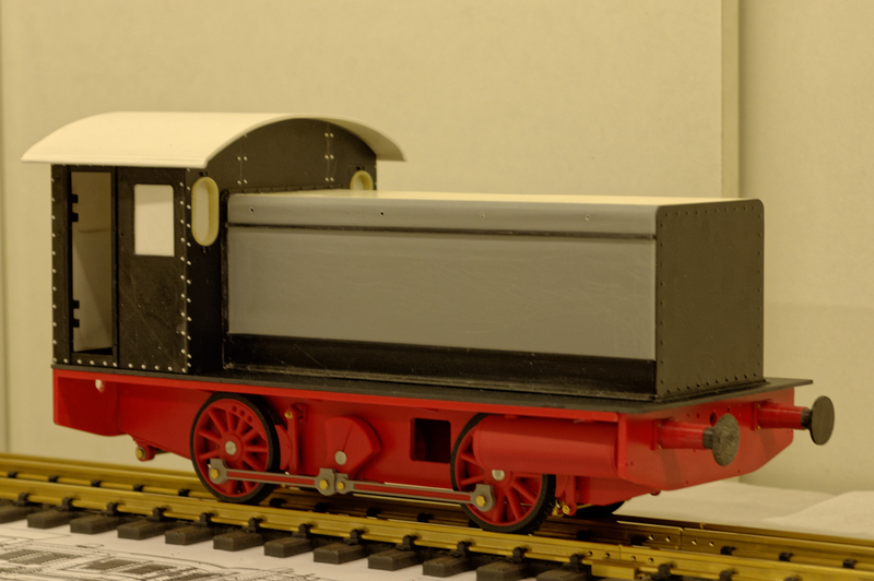

    Ich möchte mein erstes 64 mm Lok Projekt vorstellen.
    Es soll eine V20 werden. Als Vorbild habe ich mir die 036 ausgesucht, die als Denkmal in Glückstadt erhalten ist.

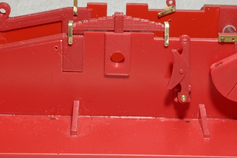

    Als Grundlage habe ich den Rahmen, Motorhaubenteile, Vor- und Rückwand, Dach sowie einige Details in Kunststoffguss und einige Messingteile von Erhard Dohrendorf erhalten. Vielen Dank für die Unterstützung.
    Räder, Kuppelstangen, Getriebe, Seitenwände und andere Details sind aus meinem 3D Drucker hinzugekommen.
    Nietimitationen entstehen aus 1 mm Kunststoff Rundmaterial. Mit einem Hohlfräser forme ich dann den Kopf nach Trocknung des Klebers.
    Weiter geht es jetzt mit den Haltegriffen und dem Wagenübergang auf der Rückseite. Die fehlenden Details für die Motorhaube sind weitesgehend gezeichnet und werden als nächstes gedruckt.
    feines Rangierlöckle :wink: Genau das Richtige um die Regelspurwagen auf die Schmalspur zu bringen.
    Bin schon gespannt (auch wenn es keine Dampflok ist) was der Drucker dazu noch so ausspuckt.

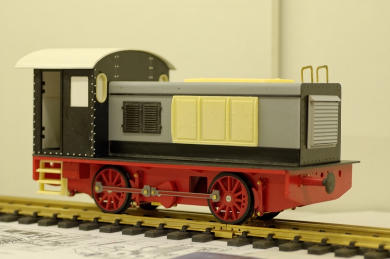

    ja und er hat wieder gedruckt.
    und die meisten Nietenimitationen im Führerhaus sind jetzt auch eingesetzt.
    Irgendwie stimmt etwas mit den Proportionen des Puffers noch nicht ganz, muss ich noch mal kontrollieren.

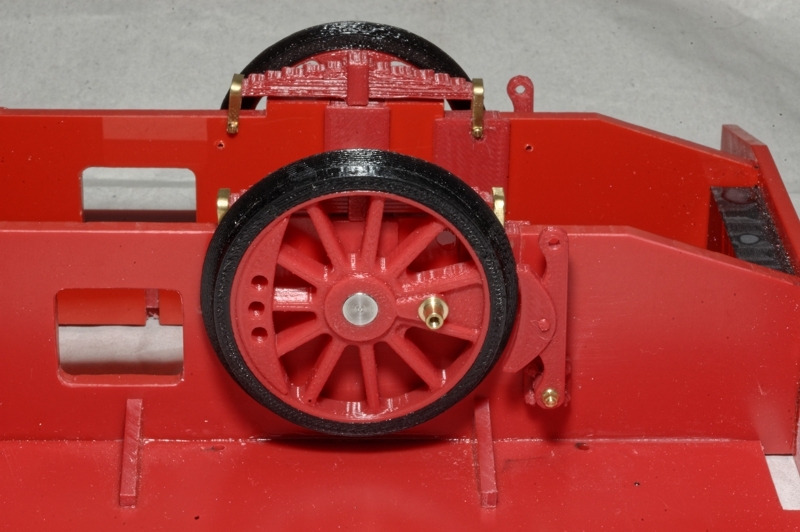

    Jedoch hätte ich da noch eine Frage. Werden die Räder aus dem 3D-Drucker der Belastung des Rangierens stand halten? Oder werden die Radreifen noch ersetzt??

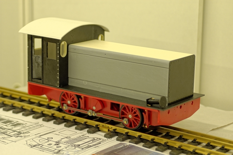

    ist das Dach deiner Lok aus dem Bausatz oder selbst gebogen?
    Ich finde es passt nicht so recht zu der sonst so schönen Optik!

    also wegen der Haltbarkeit habe ich bei dem Kunststoff und der zu erwartenden Laufleistung weniger sorge. Aus Gewichtsgründen möchte ich mir noch Stahlradreifen drehen und eventuell Radsterne fräsen. Das Messing für die Radsterne habe ich schon, dickwandiges Stahlrohr in Mengen kürzer 6 m suche ich noch, aber zur Not habe ich auch noch ein Stück Rundmaterial liegen. Sind halt mehr Späne zu produzieren.

    das Dach ist ein Tiefziehteil von Erhard Dohrendorf.
    Ich kann nicht sagen ob es an der Technik liegt, dass es an den Seiten den Senkrechten Knick nicht hat.
    Bin mir auch nicht sicher ob ich es noch mal zersäge und mit Zwischenteilen zusammenklebe.
    Mit meinem 3D Drucker bekomme ich solch ein Formteil jedenfalls nur mit viel Säuberungsarbeit hin, was aber gut geht wäre Lasersintern, dann kann man alle Details herausarbeiten und bekommt ein sehr schönes Dach. Das kostet aber sicher um die 40 Euro. Da man das aber ohne Probleme austauschen kann, werde ich wahrscheinlich erst mal so fertig bauen. Provisorien halten ja bekanntlich am längsten, da das eigentliche Ziel ja ein Echtdampf B-Kuppler ist.

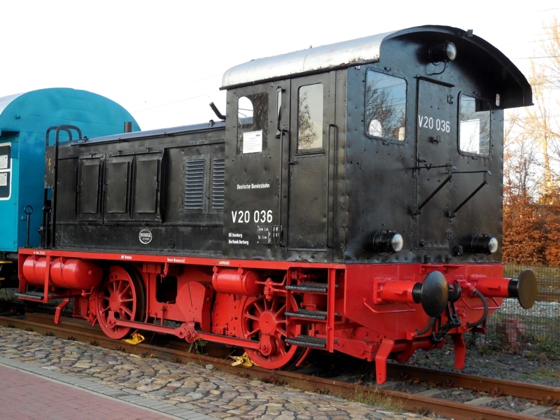

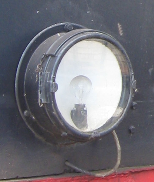

    Da fällt mir noch eine Frage zu den Lampen ein. Welche waren bei dieser Lok wann verbaut?
    Heute hat die V20 036 6x diese Lampe:
    Die Lampen, die jetzt in Glückstadt zu sehen sind, sind wahrscheinlich nicht die Erstaustattung.
    Hat jemand Zeichnungen solcher Lampen?

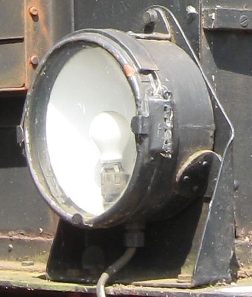

    Die V20 039 hat die kleinere Lampe nur vorne und hinten oben. Unten sehen die Lampen so aus:
    Die unteren Lampen sollten Original sein. Das 3-Licht Spitzensignal, wofür die obere Lampe (DB-Einheitslampe) ist, ist eine Nachkriegserfindung.
    Auf Bildern von 2WK Abhandlungen sind die WR200B14 (V20) und WR360C14 (V36) nur mit den beiden unteren (flachen) Lampen abgebildet.
    Im Signalbuch von 1935 ist die (obere) Spitzenlampe im Signal Zg7 - Gegenzugsignal, "ein Sonderzug kommt in entgegengesetzter Richtung", enthalten.

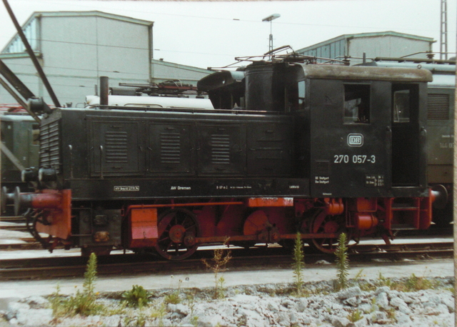

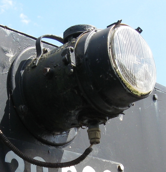

    Hier mal ein Bild von der V 20 in Stuttgart, da war sie noch bis 1978 im Einsatz.
    Du hast also die Möglichket
    1. Alte Lampen unten, Neue oben
    2. komplett neue Lampen
    es gab sogar V 20 mit Doppellicht, sieht aber bescheiden aus.

  • Hallo Tobias,
    die 057 hat viele Unterschiede zur 022, 035, 036 oder 039.
    Ich schätze ich werde den jetzigen Zustand der 036 mit komplett "neuen" Lampen nachbilden.
    Fragt sich nur ob mit oder ohne rote Blende zum Umschalten...
    Gibt es jemanden, der diese schon mal nachgebaut hat?
  • Ja Gerd,
    das ist mir bekannt :wink:
    Sie wurde aber, wie 8 ihrer Schwestern, auch unter V 20 bei der DB geführt.
    An den Lampen kann sich Georg aber trotzdem orientieren, das war der Grund,
    warum ich ihm das Bild zeigte.Seine Variante der V 20 finde ich natürlich schöner,
    ich habe aber kein Bild von dieser.So bin ich gespannt, was da entsteht.

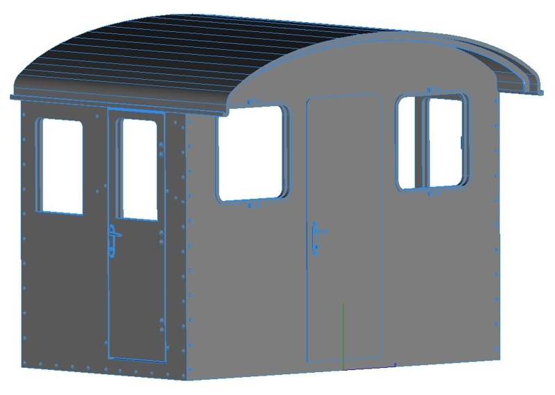

    Nach dem Einwand, dass das auf meinen Bildern zu sehenden Dache nicht so ganz stimmig ist, habe ich mich mal an die Konstruktion eines Daches gemacht.
    Wenn man es drucken wollte, sollten auch alle Nieten zu sehen sein. Jetzt habe ich das Problem das mein ViaCAD 8 Pro keine Funktion für die Vervielfältigung von Bauteilen längs einer Kontur besitzt, habe sie jedenfalls nicht gefunden.
