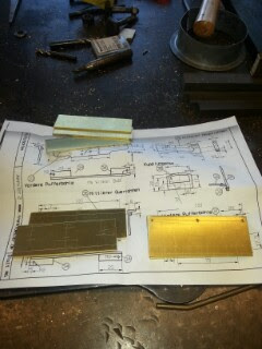

  • Habe als Übung und Einsteiger mich heute mal an mein Projekt Dampflok gemacht.
    Soll etwa so werden wie die "Roxel" vom GNEUJR , er heisst hier Gerd N.
    (http://www.buntbahn.de/modellb…s=0&postorder=asc&start=0)
    Spur G
    mit Gasbrenner.
    Habe vor eine für mich und eine "mal schauen".
    Gerne nehme ich Tipps an: z.B. brauche 30x25mm Messingprofil aber keinen Meter und als Abfall beim Schrottmensch war ich schon, im Internet für 50 Euro ist mir zu teuer; jemand hier vielleicht noch ein Rest von 20-30 cm? :D

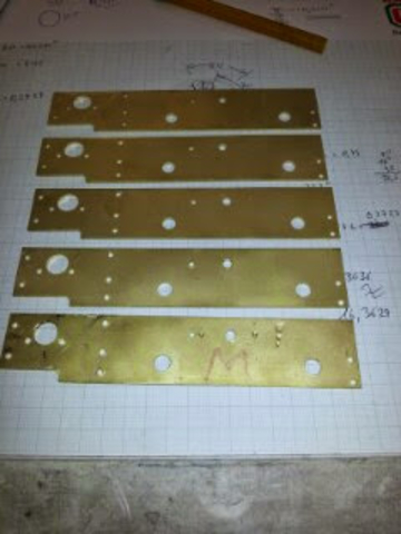

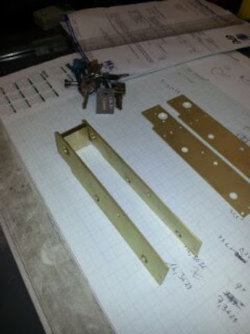

    Heute ein paar Bleche fertig gebohrt und probeweise zusammengeschraubt. Räder grob vorgedreht , werden noch feingedreht und gebohrt.
    Morgen kommen die Dampfzylinder dran.

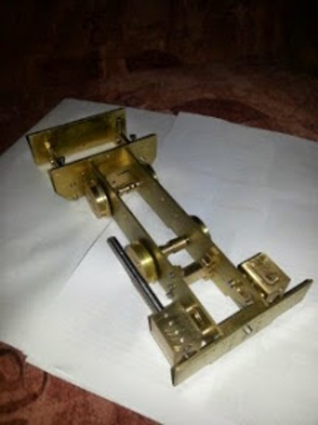

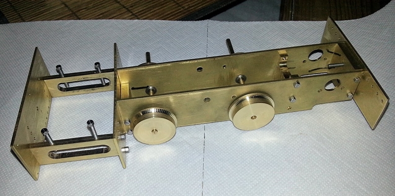

    Nach zwei vermurksten Zylinder, zwei neue gefertigt, dann in der Hektik die Räder verbohrt, sollen eh neu in Speichenräder geändert werden,aber erst wenn alles läuft.
    Dann ist noch der letzte Fräser 3mm abgebrochen , da war dann genug Pech für heute , blieb nur noch alles wieder zusammen schrauben und nächste Woche ,wenn Fräser und Material eingeholt ist in 8) RUHE :P weiter machen :lol:

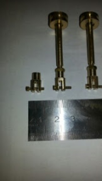

  • Heute die Kolben mit Enddeckel und Stopfbuchsen gedreht.
    Morgen beim grossen C noch M3 Messingmuttern und Scheiben sowie O-Ringe kaufen und dann die beiden Deckel montieren.
    In der Ruhe liegt die Kraft. :pff:
