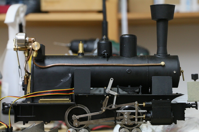

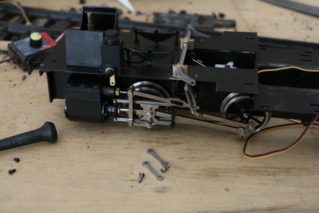

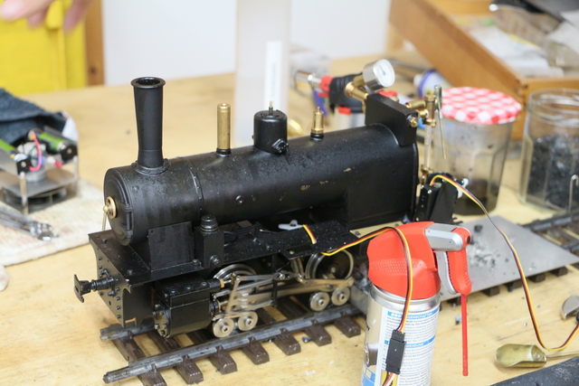

    Hier sieht man das Fahrwerk beim ersten Test unter Dampf:

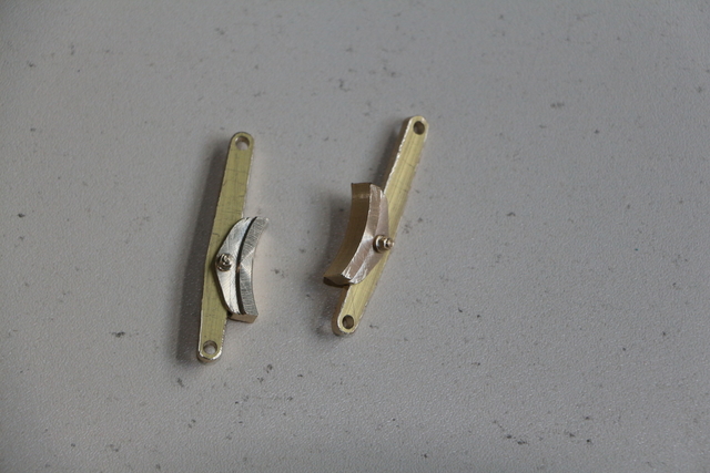

    Als erstes wurde die Standard-Reppingen Steuerung etwas angehübscht:

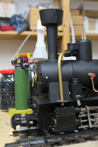

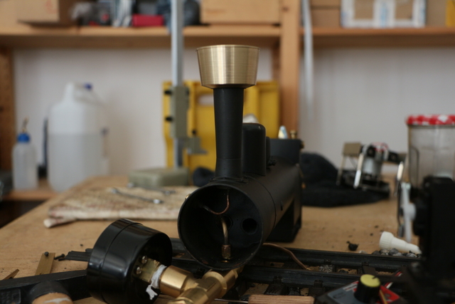

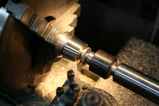

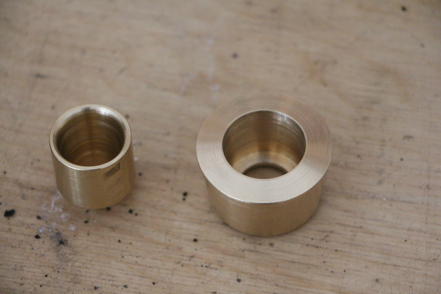

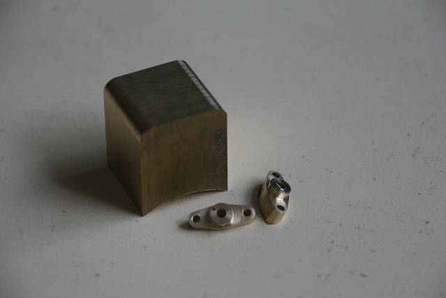

    Der Schornstein ist für eine 1:13,3 Lok etwas arg kurz, aber da er fest angelötet ist, mußte ich mir fürs Verlängern was einfallen lassen, denn die Lok sollte einen schönen Kobelschornstein bekommen. Hier sieht man den Kobel auf der Drehmaschine:
    Und hier die beiden Teile, aus denen er besteht:
    und

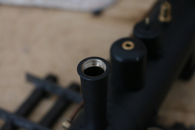

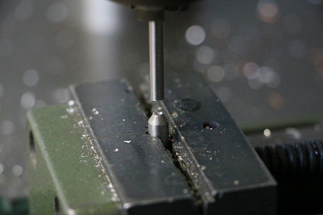

    Um das ganze auf den Schornstein zu bekommen mußte ich den Kessel im Futter mit einzeln-einstellbaren Backen ziemlich langwierig einrichten, um das hier machen zu können:
    (Nein, ist ein Witz. Ich habe einen M16x0,75 Gewindeschneider genommen...)
    In lackiert und montiert sieht das ganze dann so aus:
    und

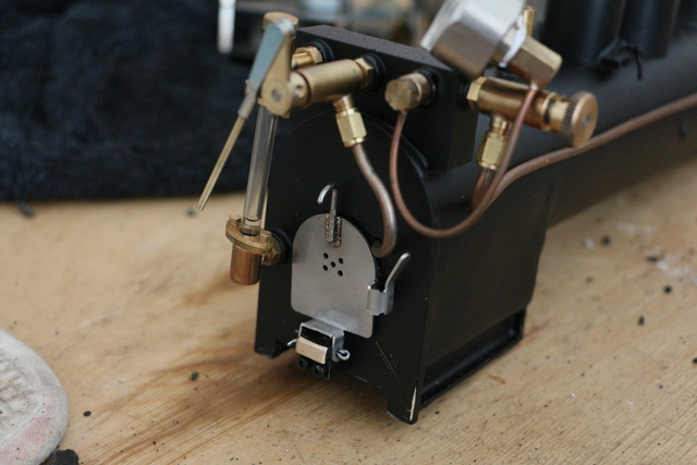

    Neue Feuertür:
    Dazu muß ich sagen, daß ich nicht in der Lage war ein Feuer mit normaler Kohle länger als eine halbe Stunde zu halten, dann war immer Schluß. Besser ging es erst, als ich wieder die ursprüngliche Tür eingebaut habe. -Dann habe ich immerhin 45..60min mit Krampf geschafft. Anläßlich der aktuellen Aktivkohle-Begeisterung habe ich von Arne was davon bekommen: GROSSARTIG! Man kann die Lok nahezu unbegrenzt unter Feuer halten.

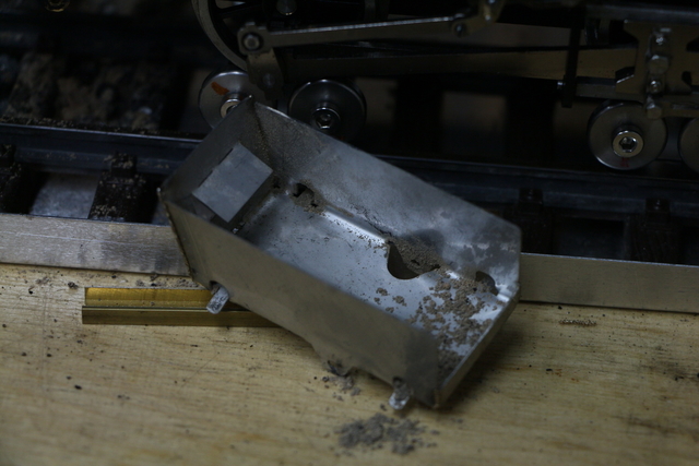

    Bei den ersten Tests (normale Kohle) auf dem Rollenprüfstand war ich über die Menge von Schlacke entgeistert, daher mußte ein Aschkasten her:

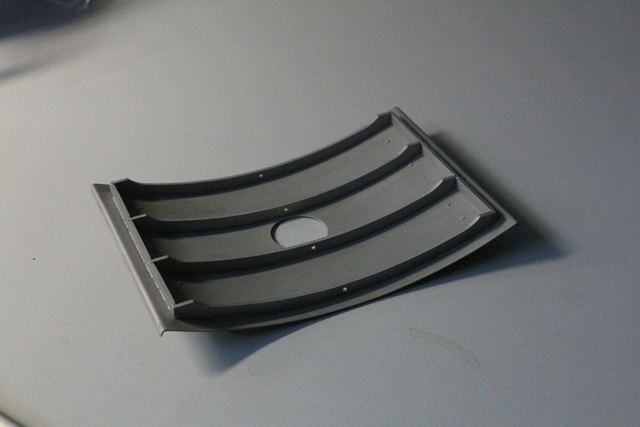

    Aschkasten als geschweißtes Laserteil aus 0,5mm VA: (Hier allerdings mit der kompletten Aktivkohleasche von 45min!)

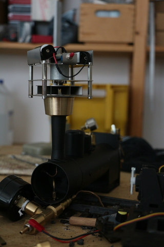

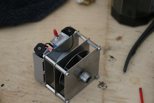

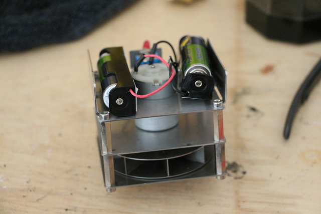

    Mangels eines geeigneten Anheizgebläses für so eine kleine Lok habe ich eines gebaut:
    Macht ordentlich Zug und funktioniert insgesamt prima. (Wer Laserteile will, hebe gerne die Hand!)

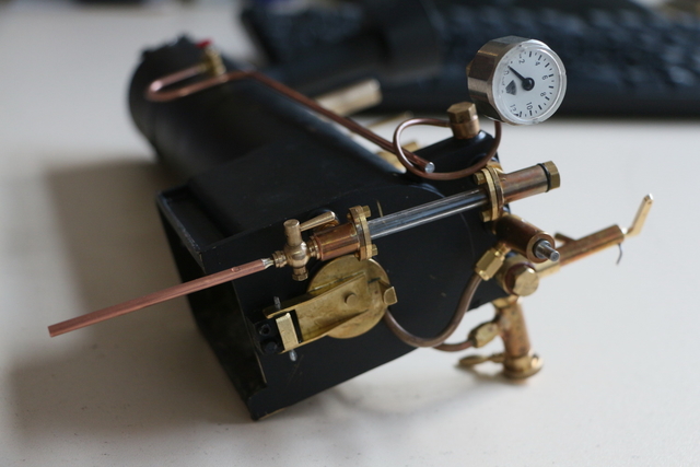

    Und als vorerst letztes von der technischen Seite habe ich den Wasserstand so umgebaut, daß man eine Chance hat, das er was sinnvolle Anzeigt. Der Hahn ist der Nicht-Kugelhahn von Accucraft: In den Wasserstand unten M5x0,5 geschnitten und unten in den Hahn ein M2 Gewinde rein, damit eine kurze Kupferleitund dran kann:

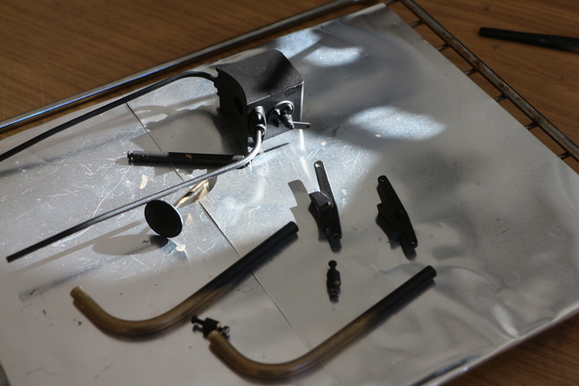

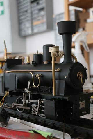

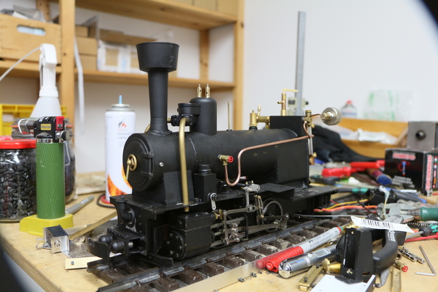

    Zum Führerhaus bin ich noch nicht vorgedrungen, aber so ein paar schöne Teile kann ich schon zeigen.
    Deko-Regler mit Zylinderdampfleitungen und die Deko-Speiseleitungen samt Ventilen im Rohbau:
    In Lackiert und mit kleine Deko-SVs auf dem Dampfdom. Die Zylinderspeiseleitungen werden noch "isoliert". Die Deko-Speiseleitungen wollte ich gerne in poliertem Kupfer habenn, also habe ich 3mm Schweißdraht genommen, poliert und mit Zaponlack fixiert. Zusammen mit den roten Handgriffen finde ich es recht schmuck:
    Bauteile für einen neuen Sanddom, da mir der runde irgendwie nicht gefallen hat. Die kleinen Teile sind die Anschlüsse für die Sandfallrohre:
    Teile für die Bremse (Erstmal nur Deko..)
    Und so, wie alles zusammen am Freitag nachmittag nach einer Stunde 185°C aus dem Backofen kam: Der Sanddom hat noch einen Deckel und einen Anschluß für die Stange zum Sanden bekommen, die Sandfallrohre sind dran, die Zylinderdampfleitungen sind im unteren Teil schwarz lackiert, weil dort ein Stück ohne Isolierung zu sehen sein wird, wenn man unter der Umlaufblech guckt.
    Auf diesem Ausschnitt der Front sieht man noch ein paar weitere Kleinteile: Einfüllstutzen für den Rahmenwassertank, die neue Pufferbohle mit einem Doppelhülsenpuffer und den vorderen Schienenräumer. Außerdem hatte ich mir überlegt, daß es vielleicht nett aussieht, wenn der Verdrängungsöler einen Hebel und eine Schubstange bekommt, damit sich was bewegt, und er so wie ein mechanischer Öler aussieht.
    Soweit erstmal, das ist der aktuelle Stand der Dinge: Die Technik und alle Arbeiten am Rahmen ist fertig kann gespielt werden. Als nächstes ein bißchen CAD für das Führerhaus.

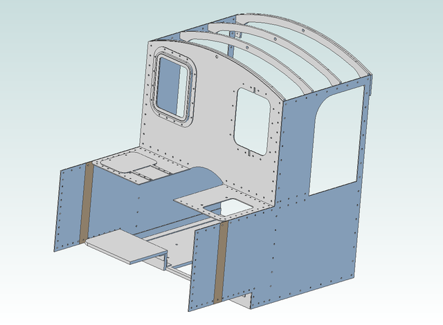

    Hans wünschte sich das Führerhaus -Ich auch. Es gibt zwar noch keine fertigen Teile, aber immerhin einen ersten Anblick aus dem CAD Programm:
    Zwei Löcher für die Pfeife fehlen noch, und dann müssen aus den Bytes noch reale Teile werden :)

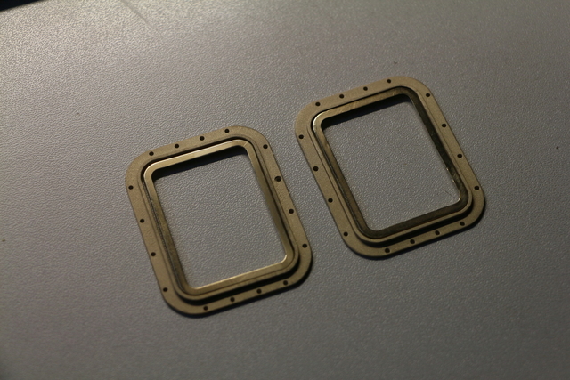

    Habe Fensterrahmen gefräst:
    Die (matten) Aussenteile werden später mit lackiert, die polierten Teile sitzen als Drehfenster im Rahmen.

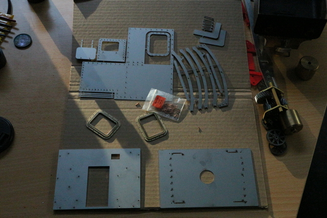

    Dann kam ein Paket mit Laserteilen

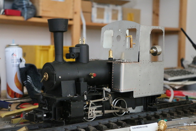

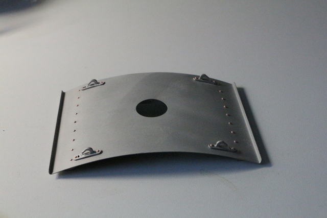

    Angefangen habe ich mit dem Innenrahmen des Daches, geschweißt aus 1,5mm VA:
    Mit dem Dachblech drauf sieht es von unten so aus:
    Und von oben so:

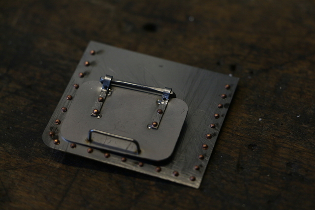

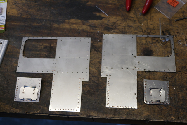

    Dies sind die Bleche für das Führerhaus und die Kohlenkästen mit Deckeln:

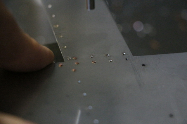

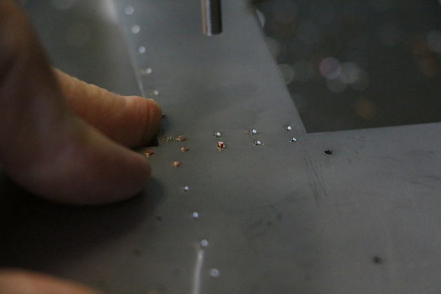

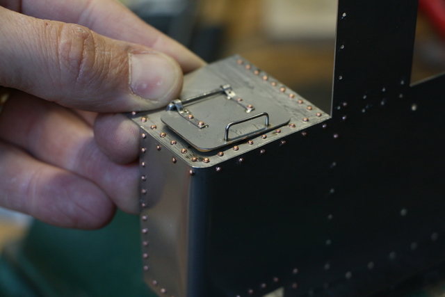

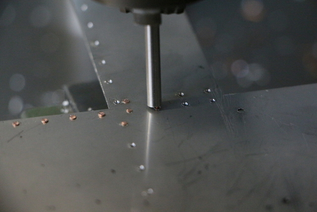

    Da ich an viele Niete mit meiner Nietzange nicht ran kommen würde, habe ich die Niete mit der Bohrmaschine gedrückt:
    Kugelform im Schraubstock, 1mm Niet durch die Löcher:
    Loch mit 1mm Zentrierbohrer vorher gleichzeitig entgraten und von der Rückweite ansenken, Niet kurz abschneiden:
    Niet drücken:
    Fertig:
    Nervt weniger als mit einem Hammer, weil ohne nervige Akustik...
    Kohlekastendeckel fertig:

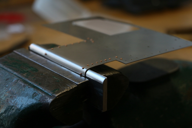

    Fertig bestücktes Seitenblech mit der Vorrichtung zum Biegen des Kohlekastens im Schraubstock:
    Gebogen:
    Und mit Kohlekasten-Oberseite sieht es dann so aus:
    Beide Seiten fertig geschweißt, Frontseite dran gestellt:
    So langsam bekommt man eine Vorstellung davon, wie die Lok mal aussehen wird.

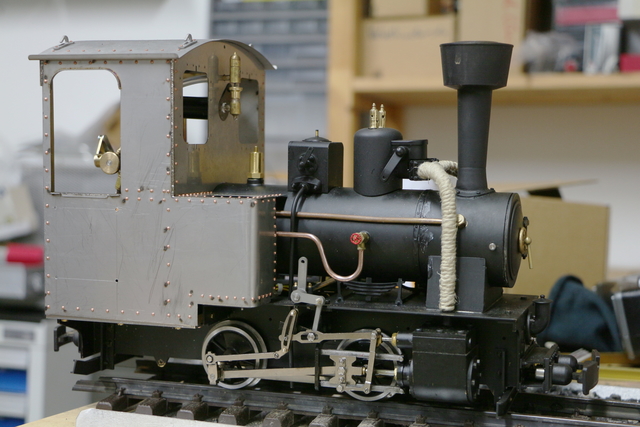

    nach dem vollkommen sinnfreien letzten Posting will ich nun ein Bild vom aktuellen Bauzustand zeigen: Nachdem die Lok prima gefahren ist, (wie man auf Arnes Video erahnen kann), habe ich jetzt angefangen das ganze Lametta an die Lok zu hängen:
    Weiter geht es nun mit den Trittstufen, Fensterrahmen und Fenstern, Kohlekastendeckel, Führerhausboden etc...
