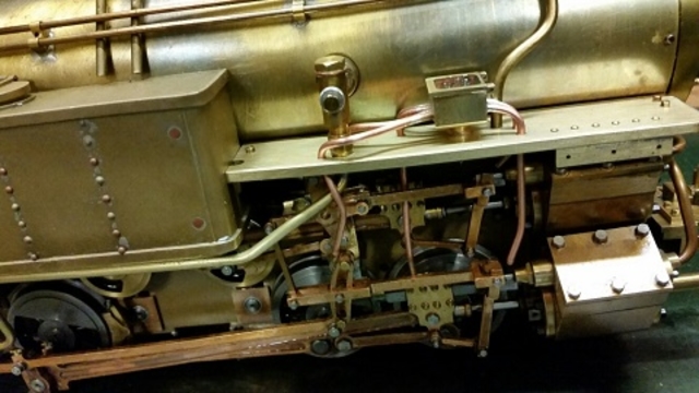

Hallo,
um eine ausreichende Versorgung mit Oel der aufwändigen Steuerung zu erreichen habe ich die imitierte Oelpumpe zum Tropfoeler umgebaut. So ist das Oel an der rechten Stelle. ( Ein Deckel fehlt noch )

Hallo Sascha,
denkst du da an die grosse Lok oder die Oelzugabe ? Im Grossbetrieb wird ja manuell geschmiert. Aber in der Modellok sind so viele bewegliche Teile die auch ein wenig Oel erhalten sollten. Es sind vier Zylinder mit Zahnstangenantrieb und Führungen die nicht so leicht zugänglich sind. Das Bild zeigt die orig. Lok und Steuerung vor der Restaurierung

Sascha,
die acht Röhrchen kann ich nicht regulieren. Gedacht ist eigentlich nur, dass Oel auch dorthin kommt wo es nicht so einfach ist. Die Viskosität des Oels dosiert dann bei leichter Erwärmung. Der kleine Rohrquerschnitt geht dann wie bei den Augentropfen oder ähnliches.
