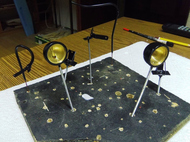

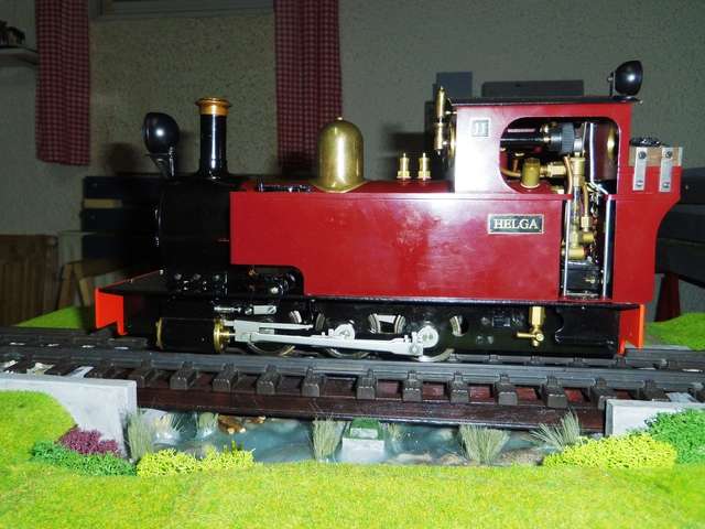

Ich habe mir bei RH 2 Lampen von der Darjeeling Lok bestellt um meine Accucraft Loks damit aufzurüsten.

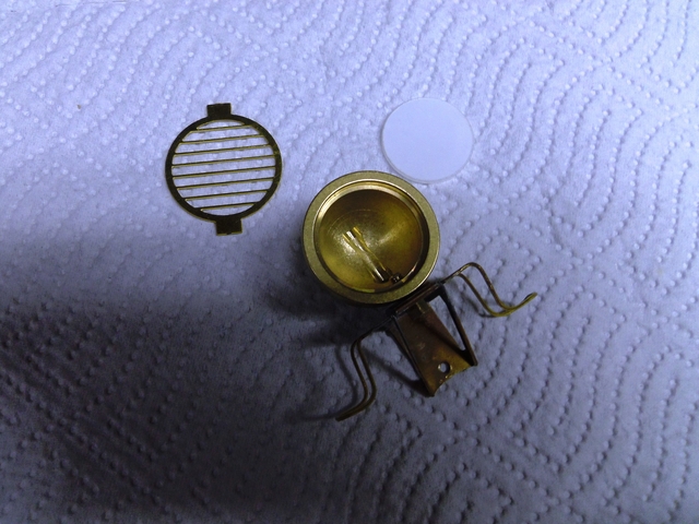

Der Bausatz besteht aus einem Lampenkörper, Halterung, Glasscheibe und Gitter.

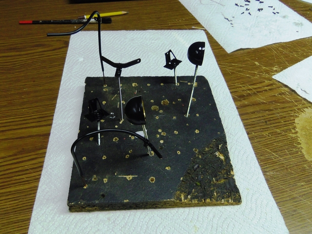

Für die Kabeldurchführung verwendete ich 3 mm Kupferrohr. Anschließend wurde alles entfetted und lackiert.

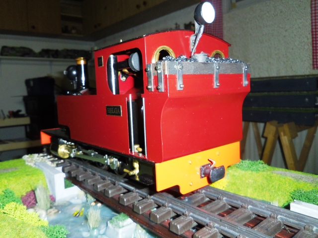

Als Rückleuchten verwendete ich 2 Lampen aus dem LKW Modellbau. Die Birnchen für die vorderen Lampen sind von Regner
für die hinteren von CE. Der Zusammenbau der Lampen war problemlos. Nur das Aufkleben der Gitter war eine Fummelei.

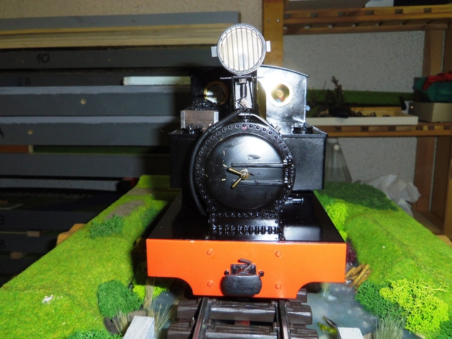

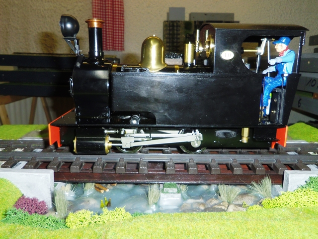

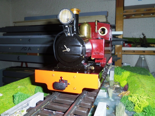

Ein Gitter ist zwar etwas schief geraten aber ich finde meine Loks sehen jetzt besser aus. Auch der Umbau hat Spaß gemacht.
